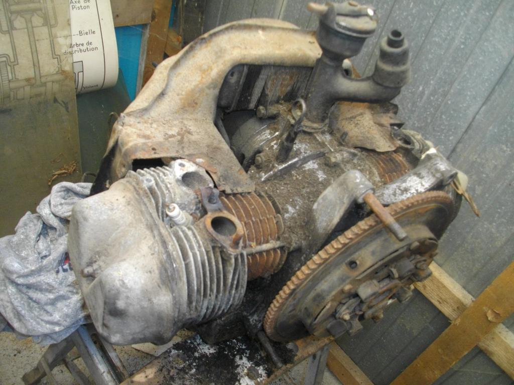

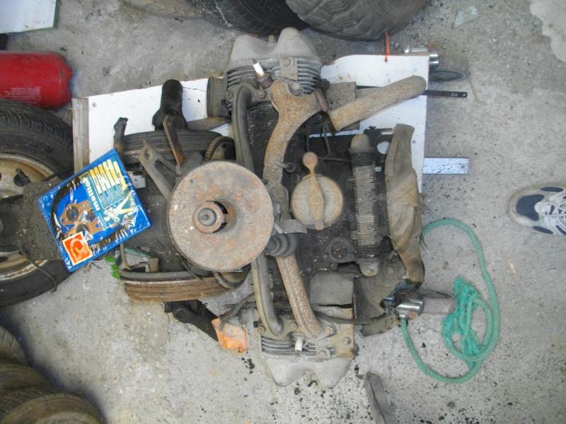

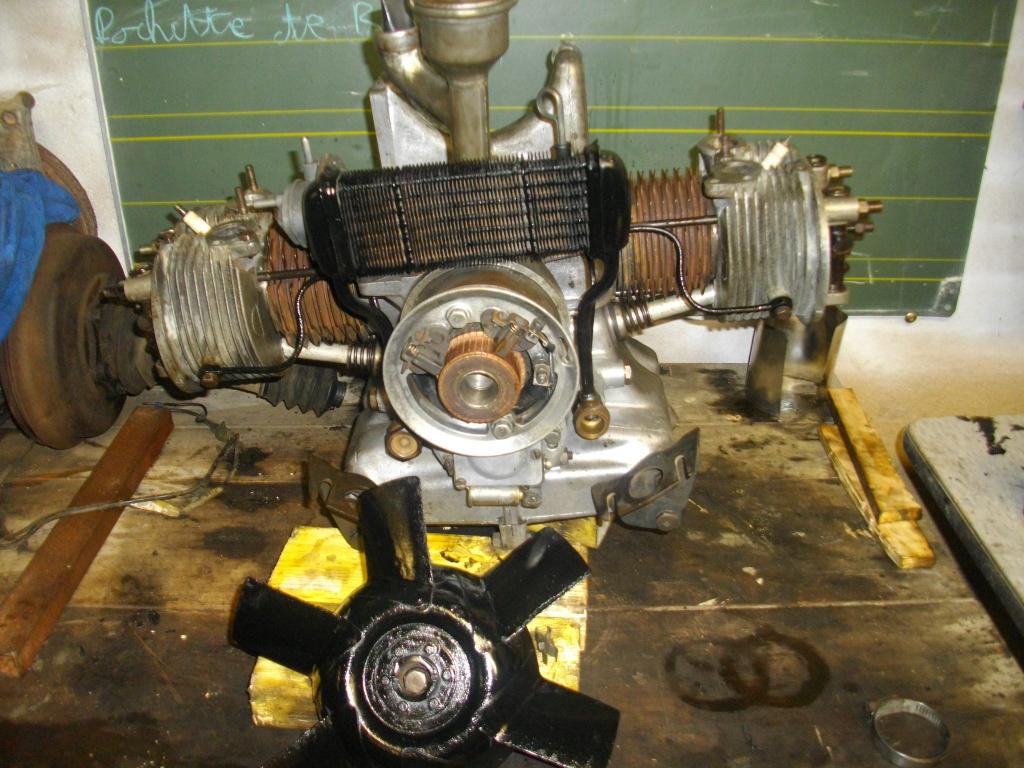

démontage du ventilateur (pour le démonter tourner dans le sans inverse des aiguille d une montre "douille14"),chemises , culasses.

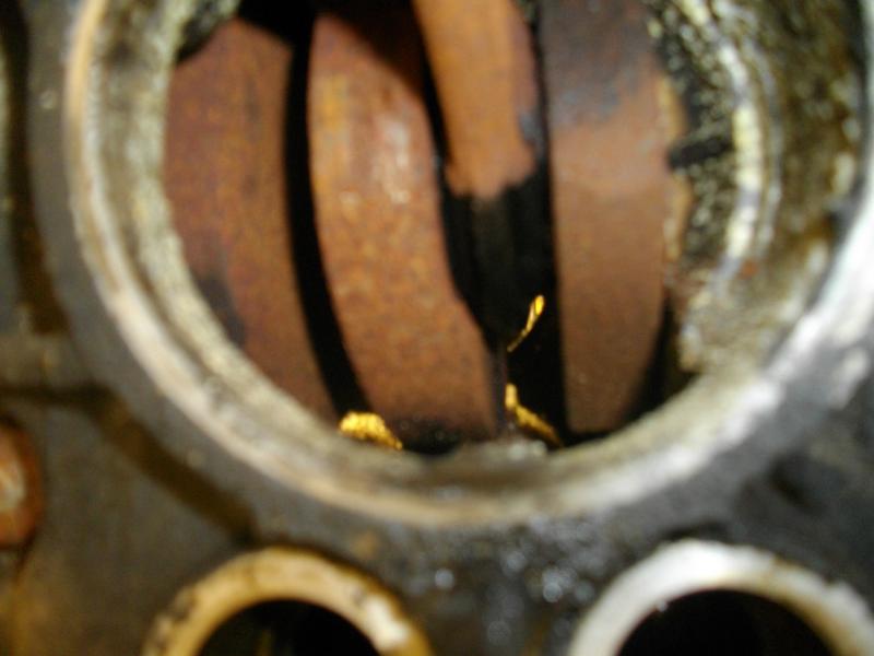

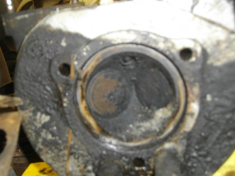

état des culasse un bon nettoyage s'impose

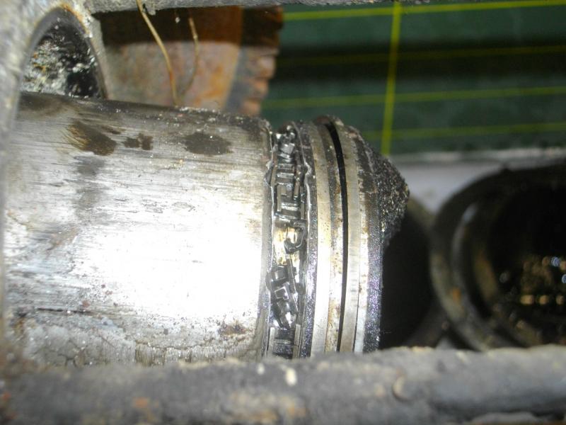

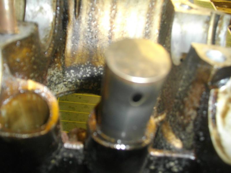

un des pistons au niveau le la segmentation a bien souffert
l état du vilebrequin et des biellettes sont bien oxydé , un démontage total du moteur sera nécessaire ,
on aperçois un des deux raccord qui vont au radiateur d huile et culasse

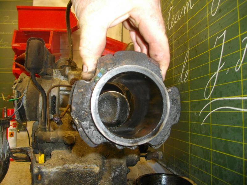

ici une des deux chemises

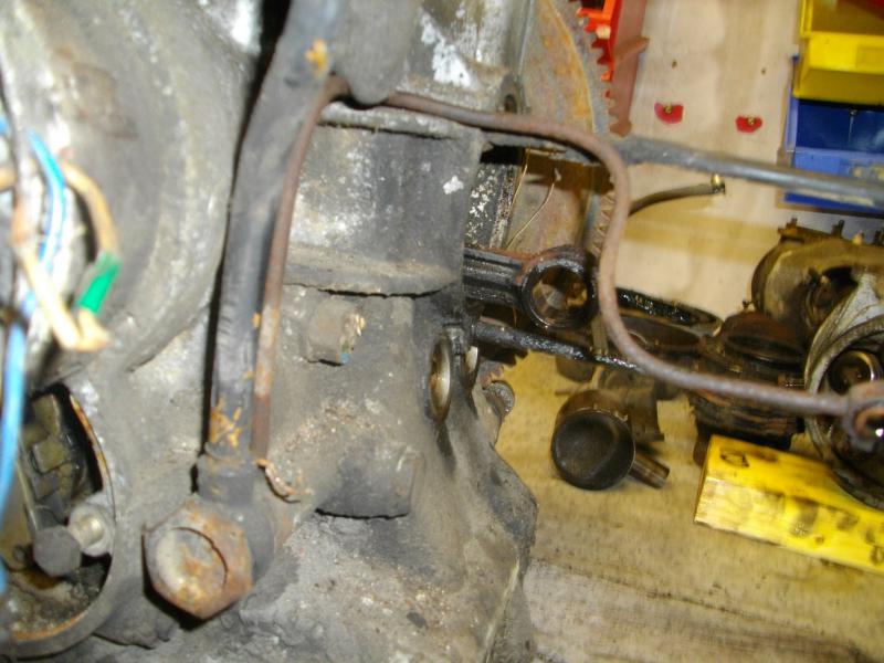

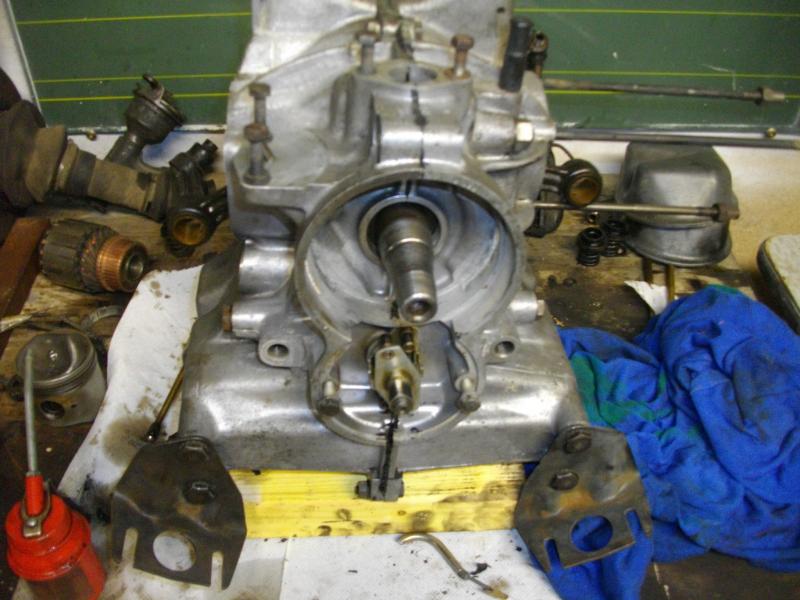

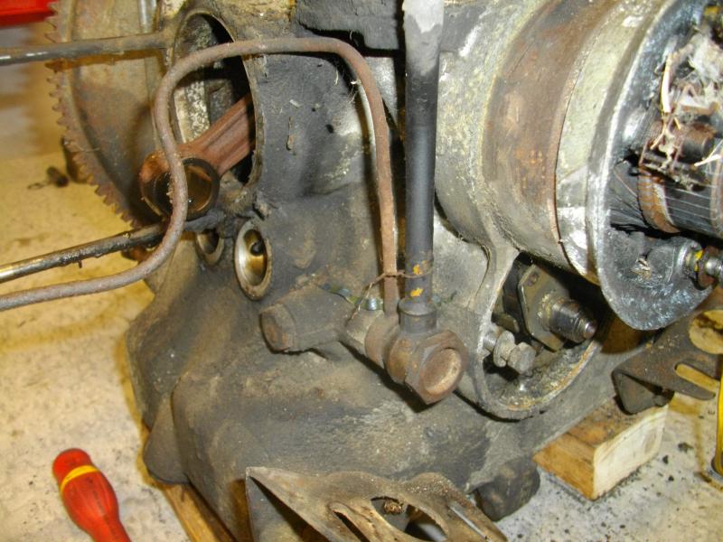

j attaque la séparation du bloc moteur
démontage du radiateur d huile ainsi que des départ ver culasses ( retirer le sertissage qui évite le desserrage)

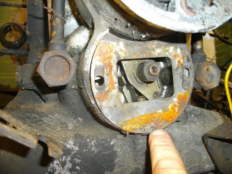

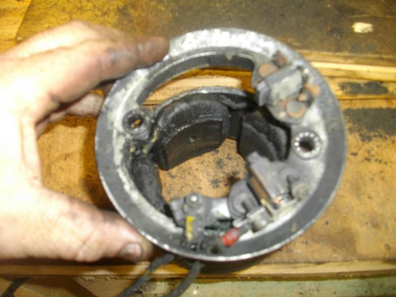

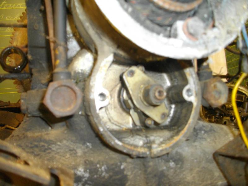

démontage de la plaque de protection des vis platinées

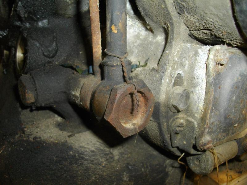

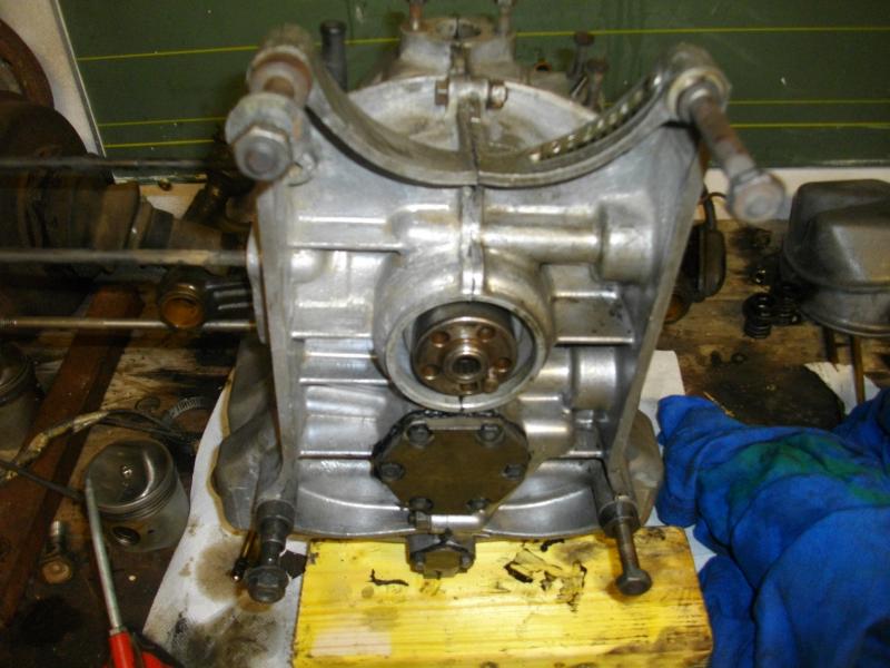

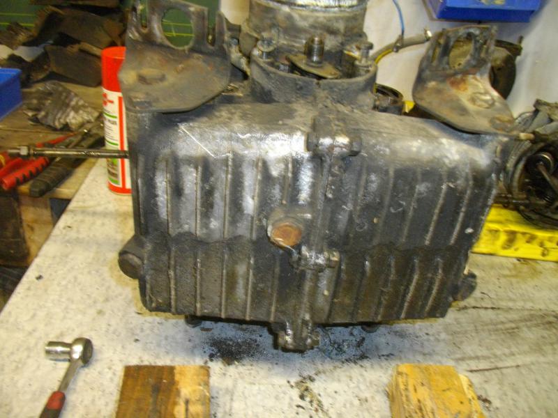

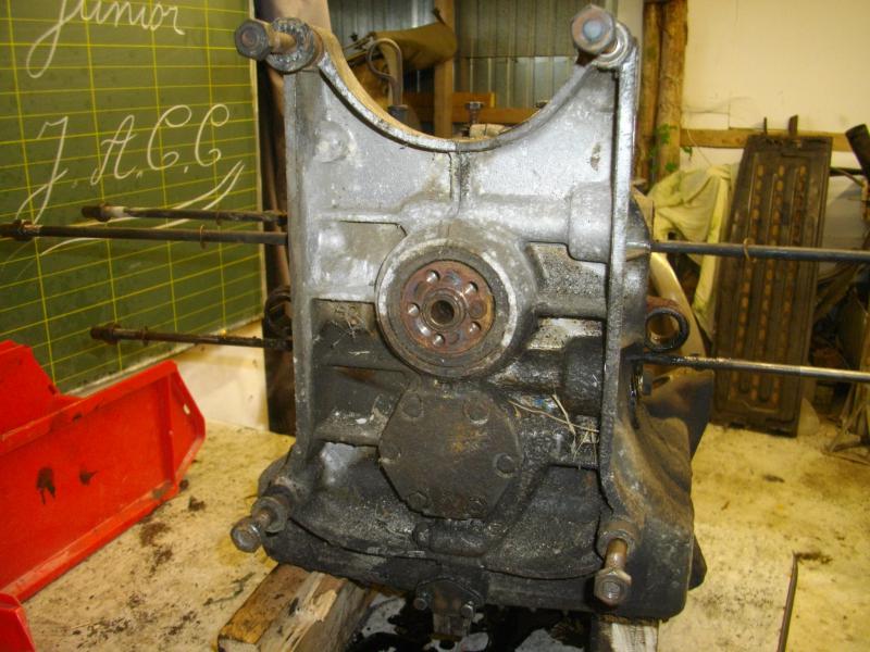

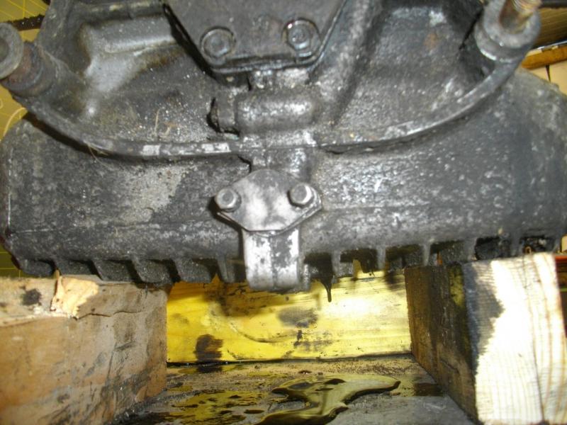

voici le dessous du carter moteur trois vis a démonter ( on remarque aussi trois bouchon de vidange)( gauche , droite et central)

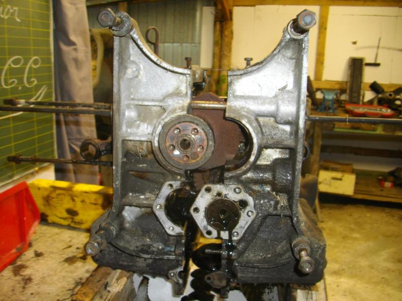

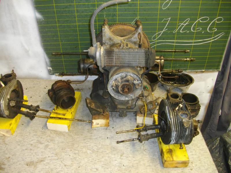

la suite du démontage

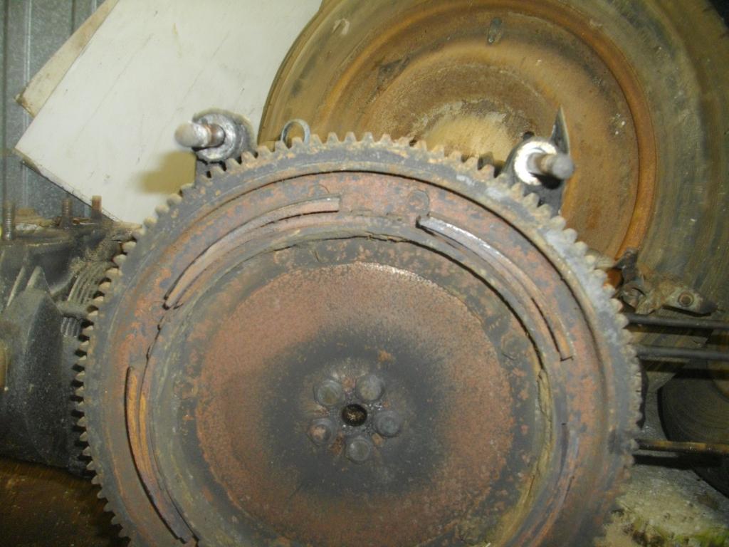

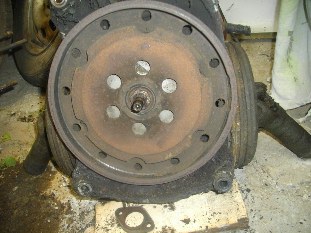

démontage du volant moteur
deux vis qui maintienne la crepine ( vois photo )

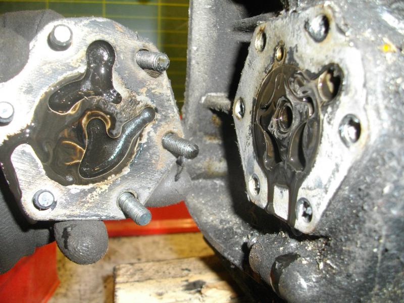

démontage de la plaque coté pompe a huile
séparation du bloc moteur ( il y a   11 vis a démonter )

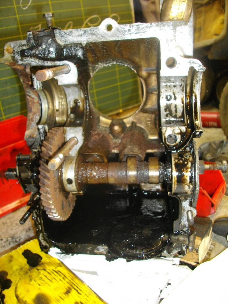

vilebrequin ( qui a l air tres tres fatigué) Neutral

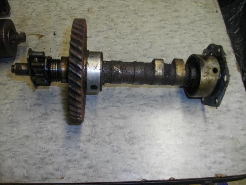

abre a came

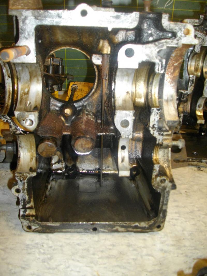

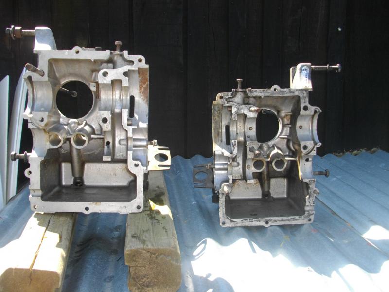

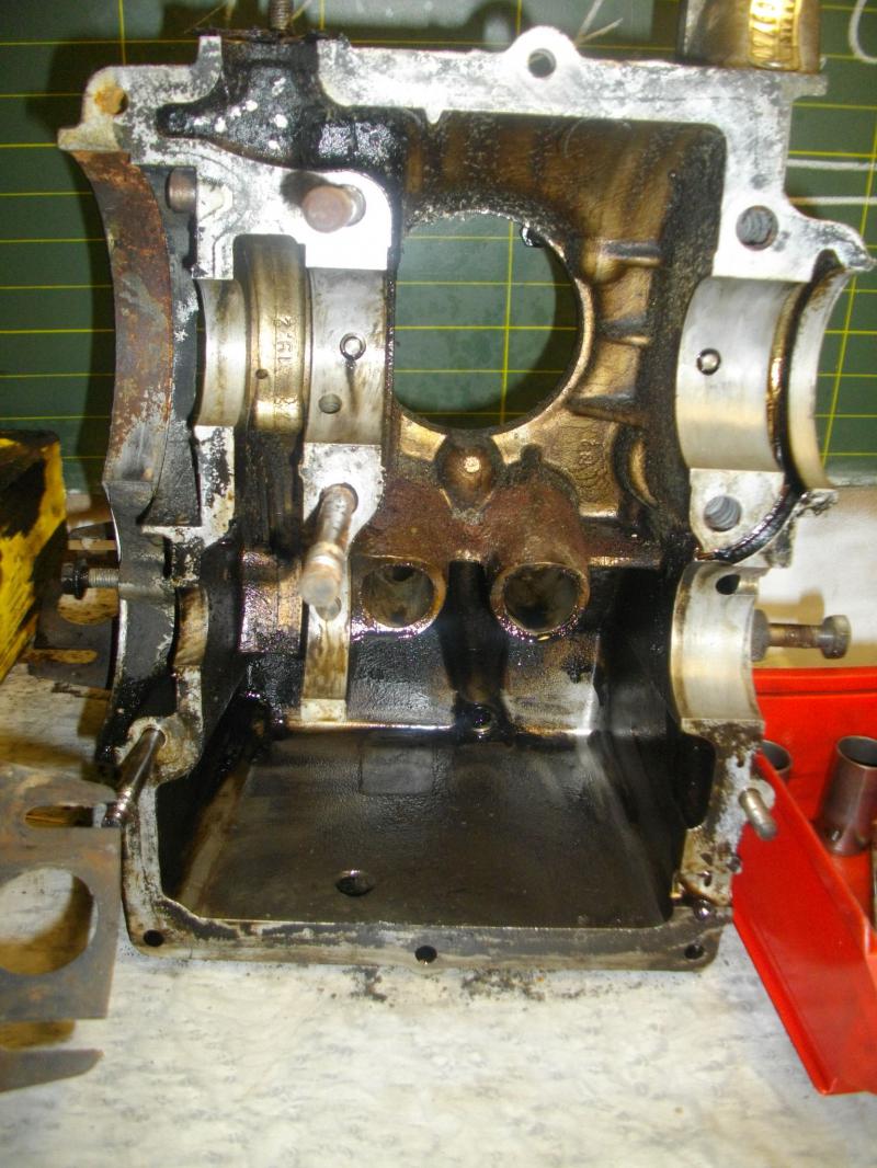

voici les deux carters moteur

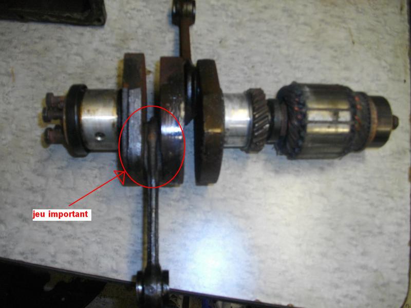

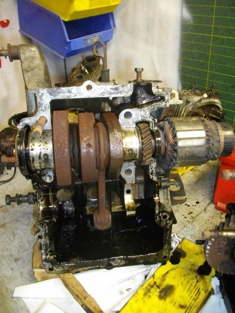

voici le vilebrequin malheureusement il vas falloir le changer beaucoup trop de jeux sur une bielle ( le jeu dans la bielle se control en tirant et poussant dessus il doit pas y avoir de jeu)Crying or Very sad

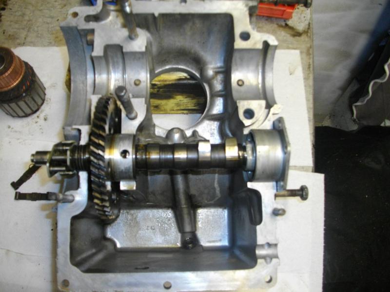

l arbre a came un nettoyage et un contrôle s impose

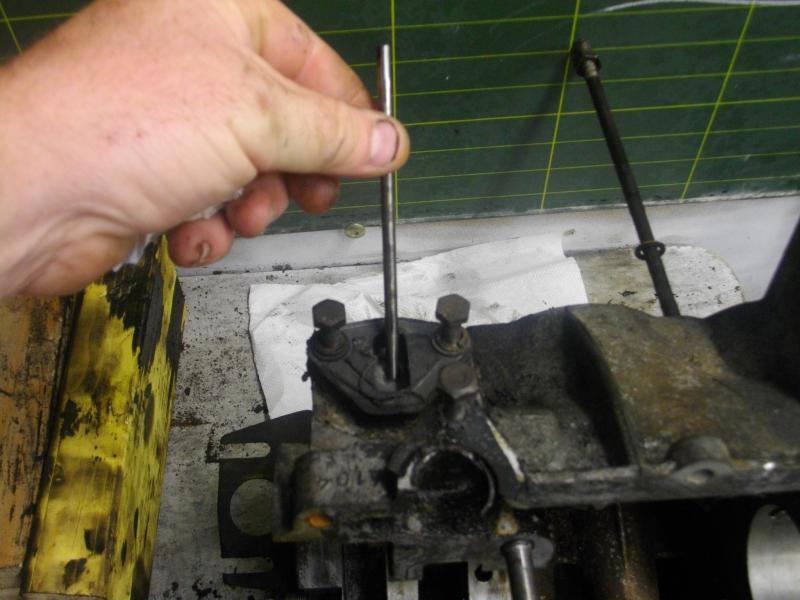

poussoir tige culbuteur ( le trou ver le bas)

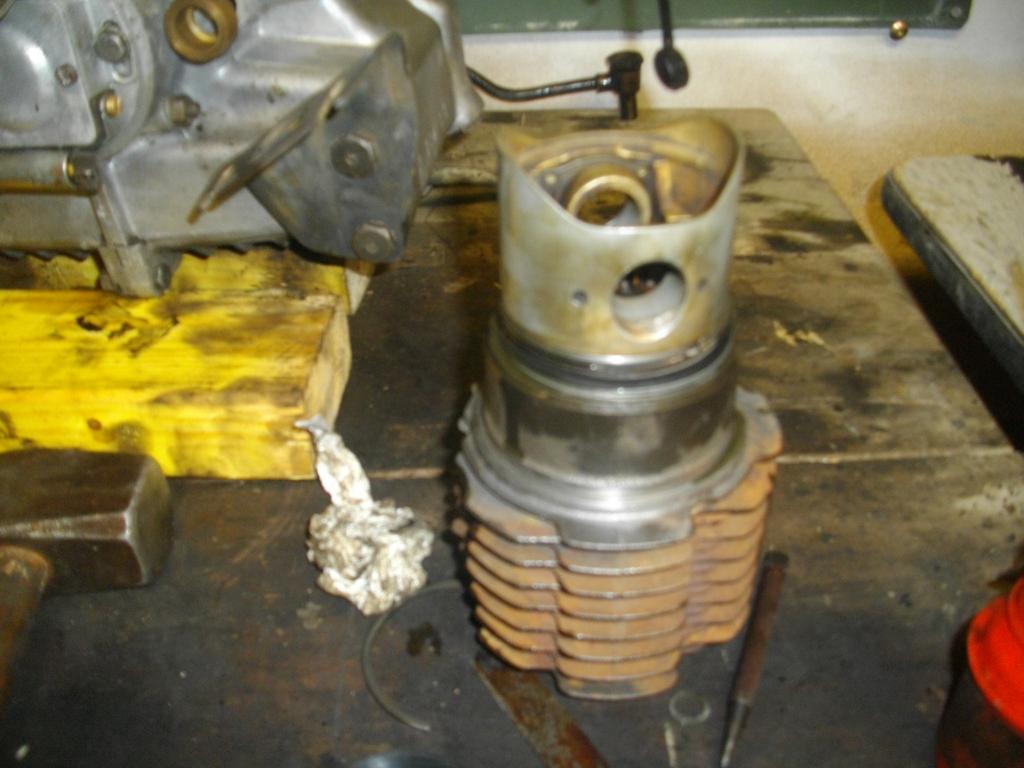

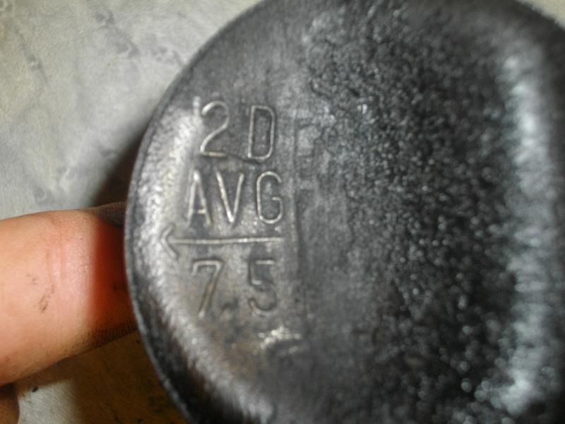

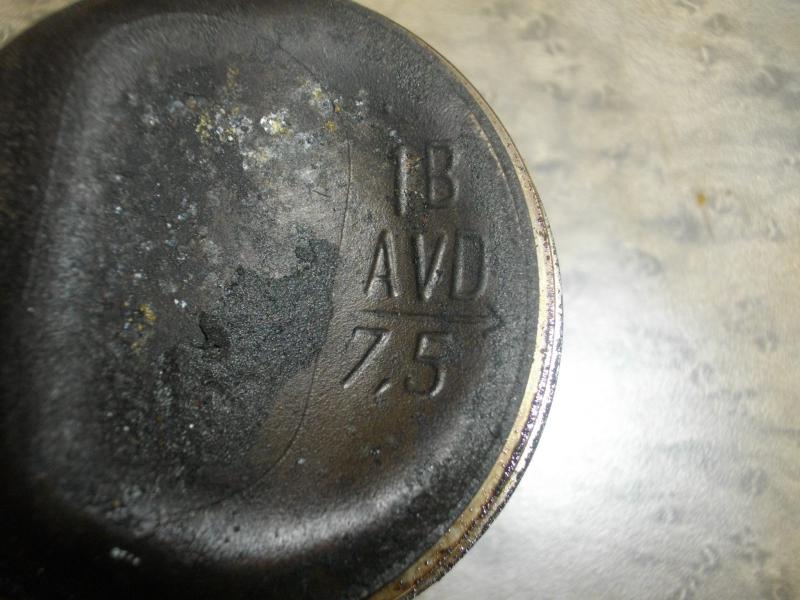

les pistons il y  a un gauche et un droit ne pas se tromper ( nettoyage, changement de la segmentation, et changement piston si ils sont trop abimés)

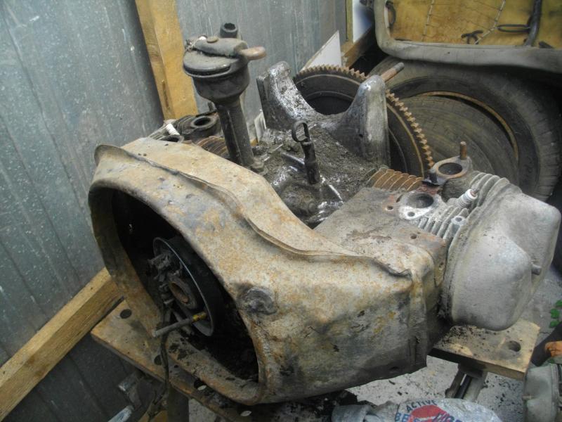

nettoyage moteur
après
et j ai commencé a remettre en place arbre a came

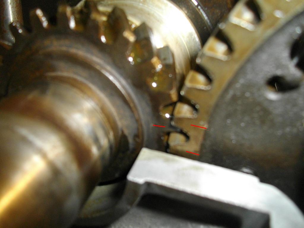

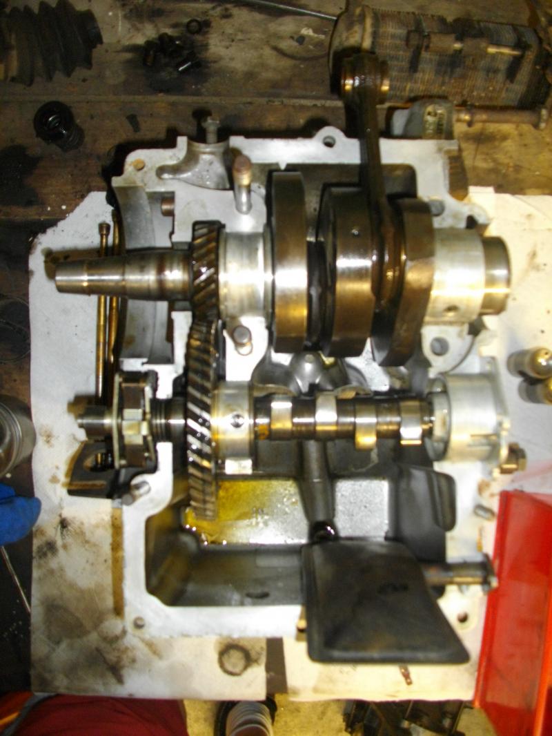

apres de longue heure de nettoyage j ai remonté le villebreuquin ainsi l arbre a came, ATTENTION il y a des reperes, ce si afin de regler la distribution , deux trait sur l arbre a came et un sur le vilebrequin
assemblage des deux carters.

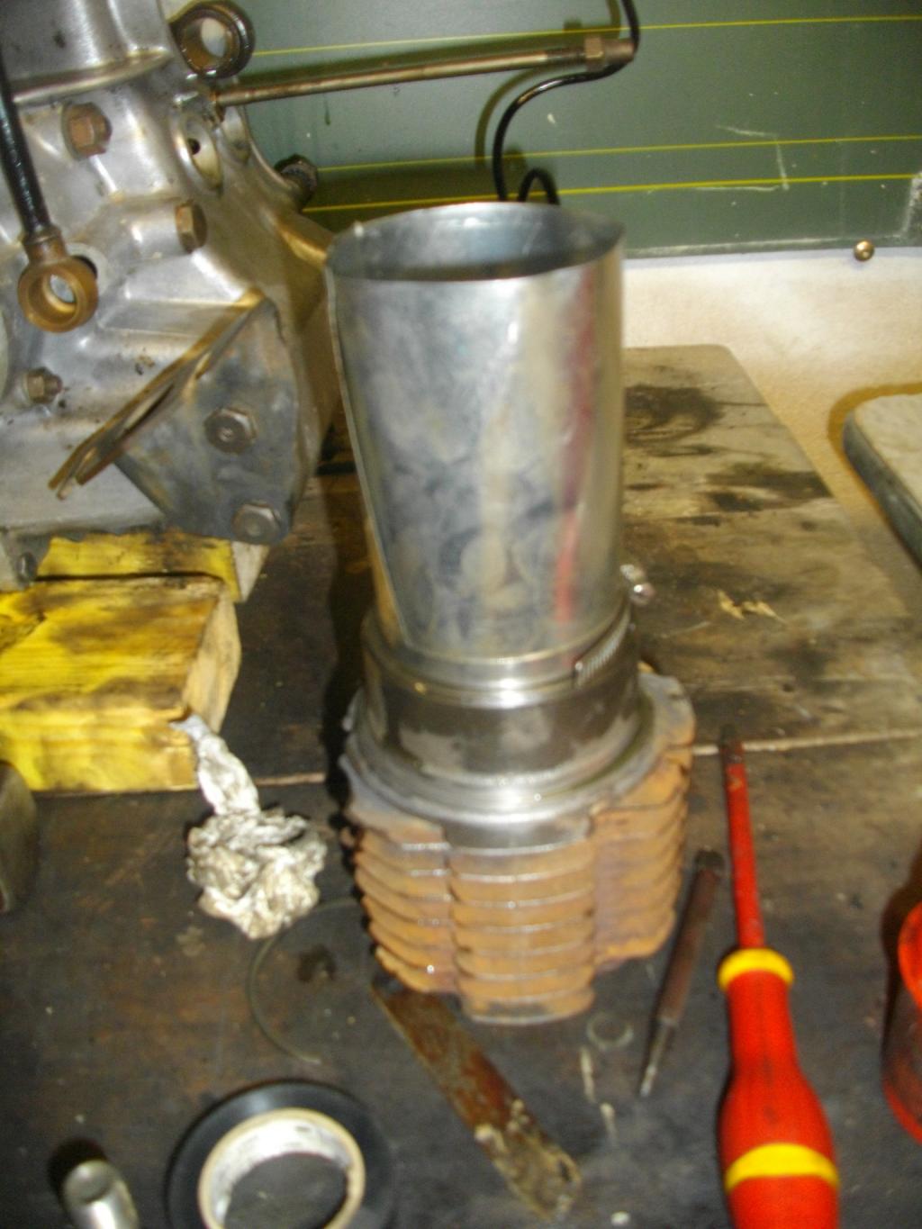

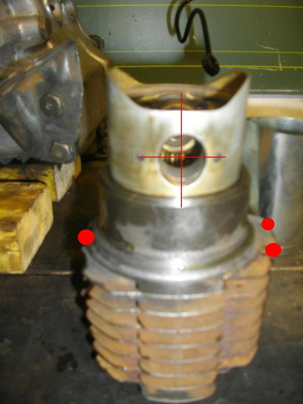

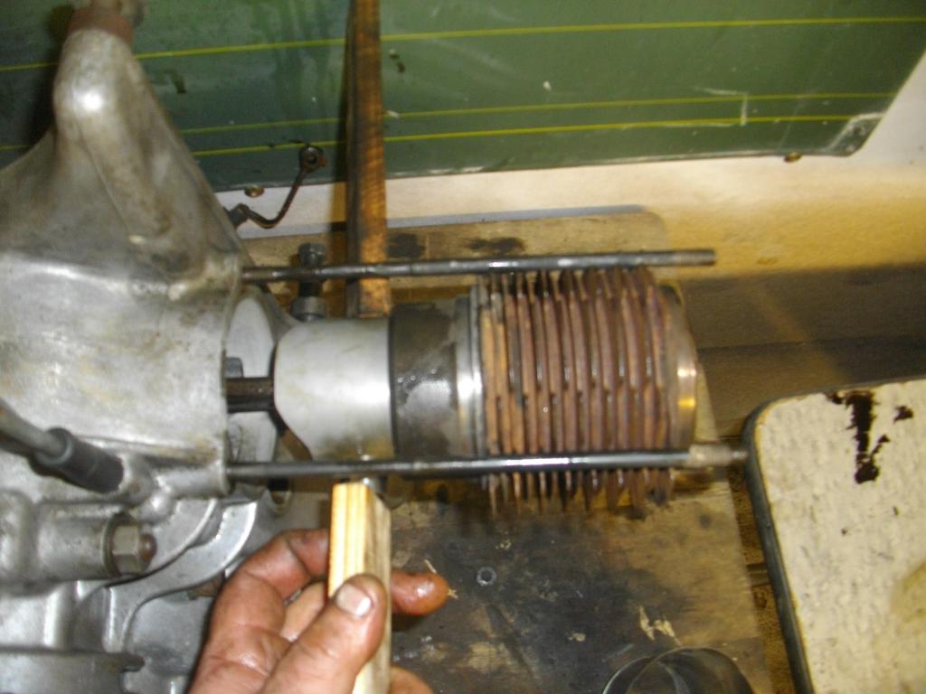

changement de la segmentation et remise en place dans les chamise  ( attention de bien mattre les pistons gauche a gauche et le droit a droite l afleche indique l avant)

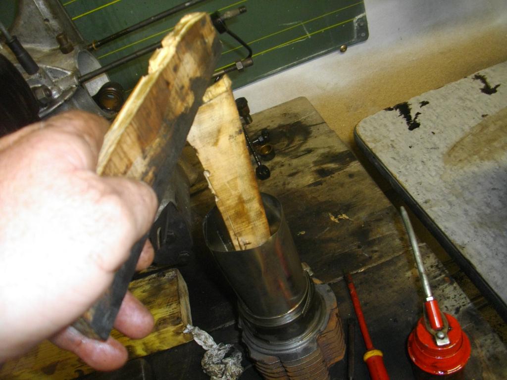

voici ma metode , systeme "D"
je positionne le piston comme sur la photo si joint mettre ceului ci de facon qu il soit déjas dans sa position c est a dire qu il n y aura pas besoin de le tourner ( photo 1) et aillant bien tiercé les segment ( 120°))
photo 1
les trois point rouge represante les tiges de fixation
une feuille de clinquant avec un serflexe mettre ceului si le plus bas possible et serrer ( voir photo)
prendre deux cale de bois et tapoter de façon que le piston rentre
voici le resultat
mettre en place l axe pour la liaison entre la bielle et le piston mettre une calle derriere pour bloquer et taper doucement avec une autre cale de facon qu il rentre bien dans la bielle

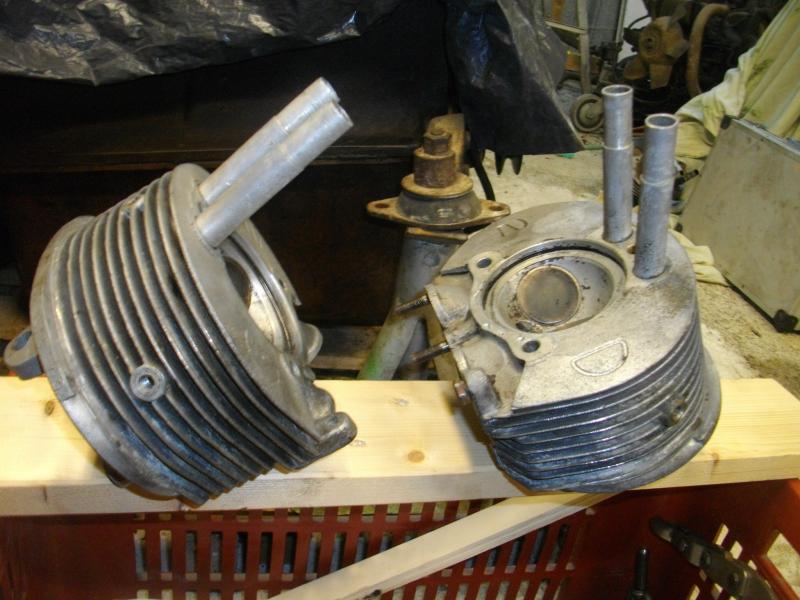

mise en place des culasses nettoyage et reparation du bobinage et remise en place ( les hardon ne sont pas tros usés)

a titre indicatif car un peut trop tard a ce stade.(distribution)
le réglage de la distribution c est a dire du vilebrequin avec arbre a came
je précise il y a un trait sur le vilebrequin et deux sur l arbre a came( voir photo si dessous)( ps: sur la photo on vois qu il y a un decalage au niveau des entrainement il doive etre parfaitement aligné si non cela veut dire qu ils sont mal positionné )

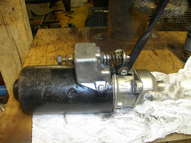

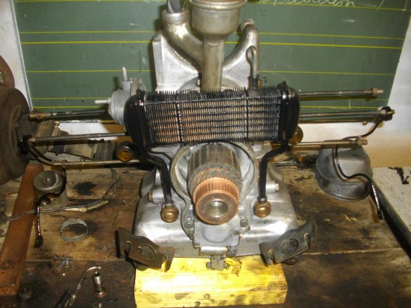

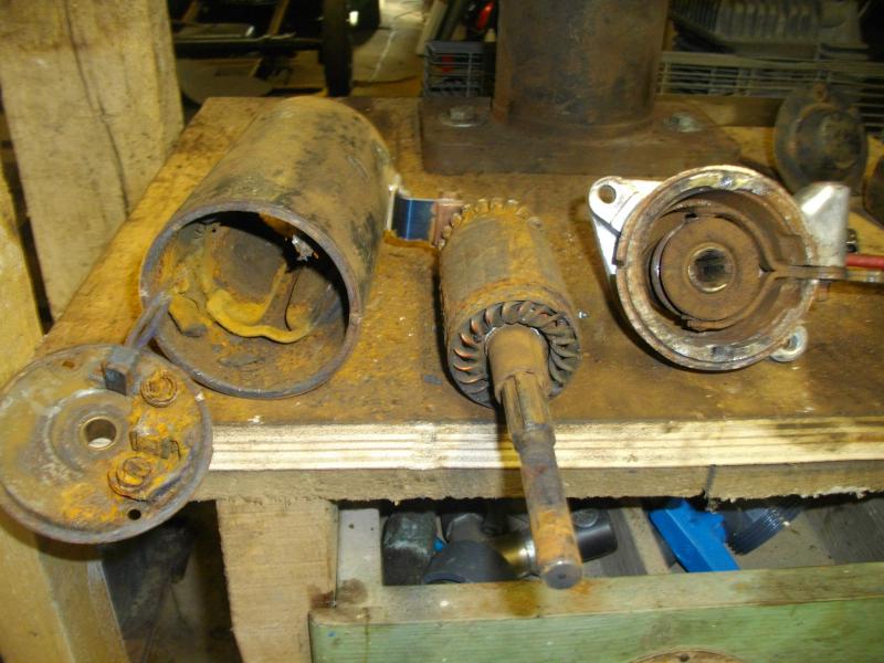

j ai refait le démarreur qui a du prendre l eau mais avec un peut de temps voici le
j ai tout démonté nettoyé et changé les deux tige fileté qui était cassé
après

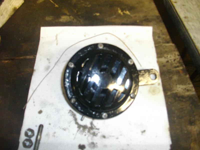

le klaxon même travail démontage , nettoyage et remontage

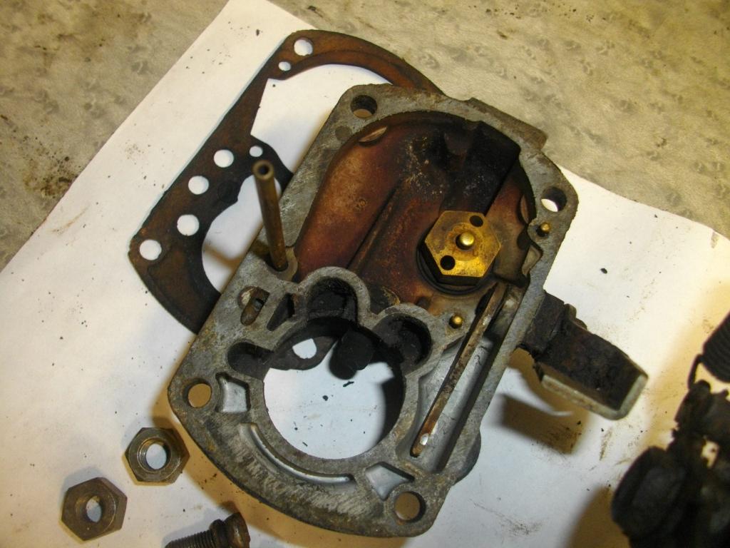

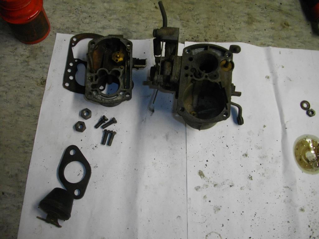

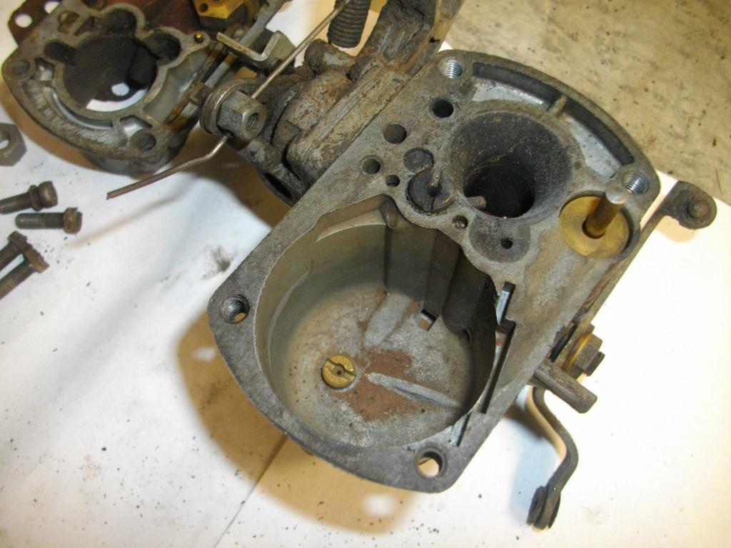

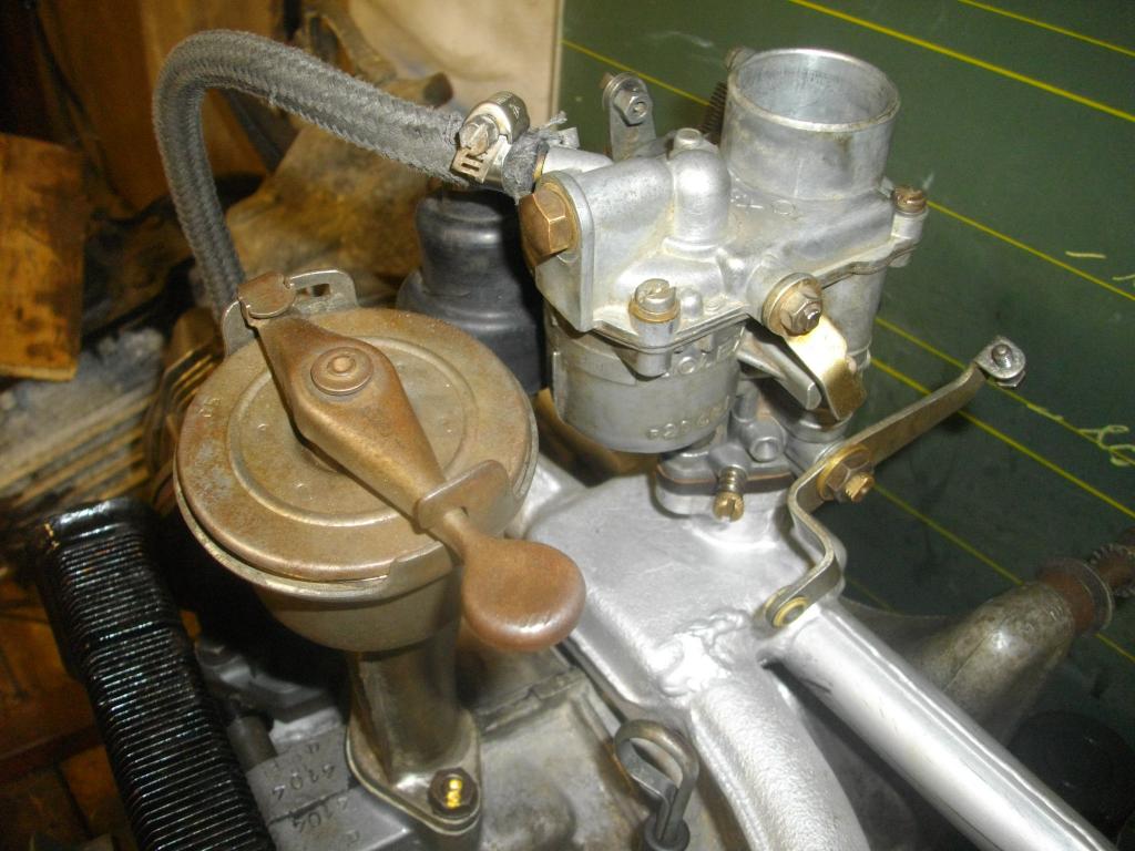

démontage complet du carburateur solex "26 CBI"
nettoyage controle et remontage.

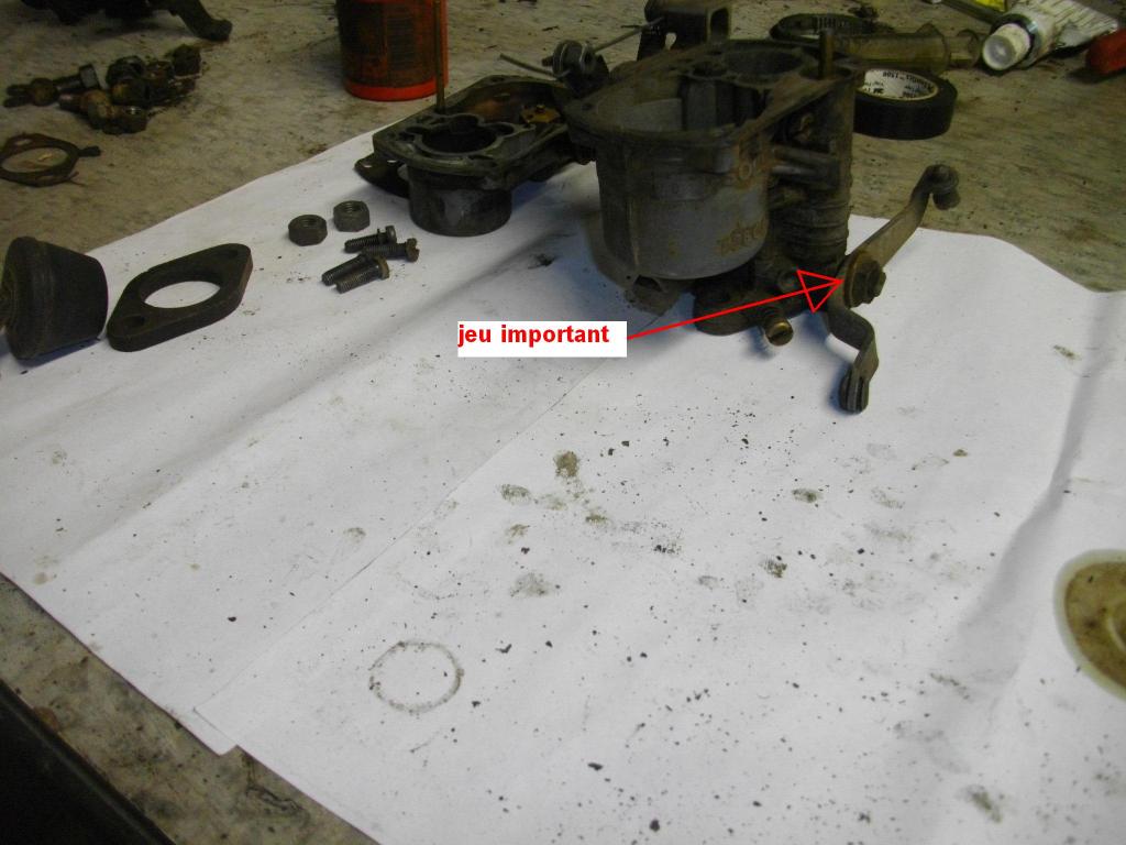

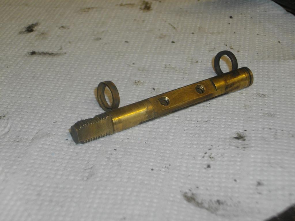

avant le démontage j ai constaté un jeux important au niveau de l axe du papillon
voir photo
voici donc le début du démontage pas de difficulté particulier passience et asiduité  Mr. Green
voici le probleme de jeu au niveau de l axe de l accelerateur , il y a deux bague qu il suffi de remplacer si on en a si non une astuce , comme il y a une fente au niveau des joint j ai introduit un joint torique se qui permet de limiter le jeu voir totalement eliminé.

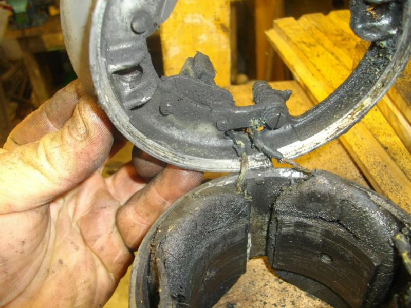

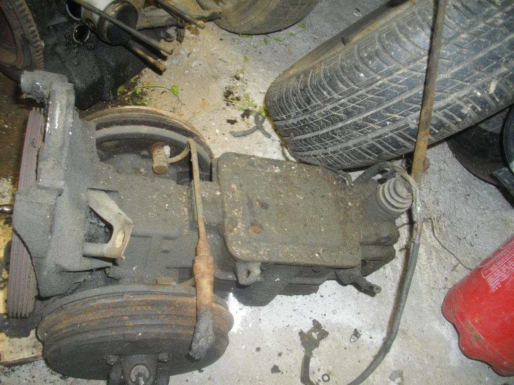

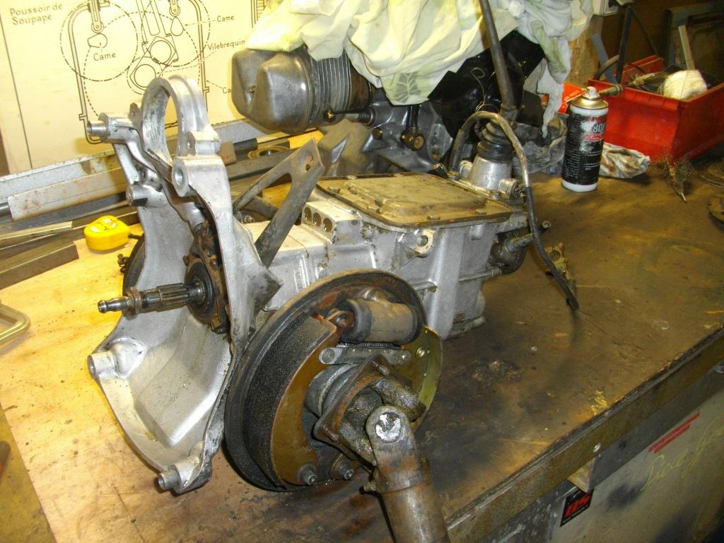

voici la boite de vitesse , embrayage centrifuge un peut de travaille en perspective
l embrayage coté moteur
coté boite

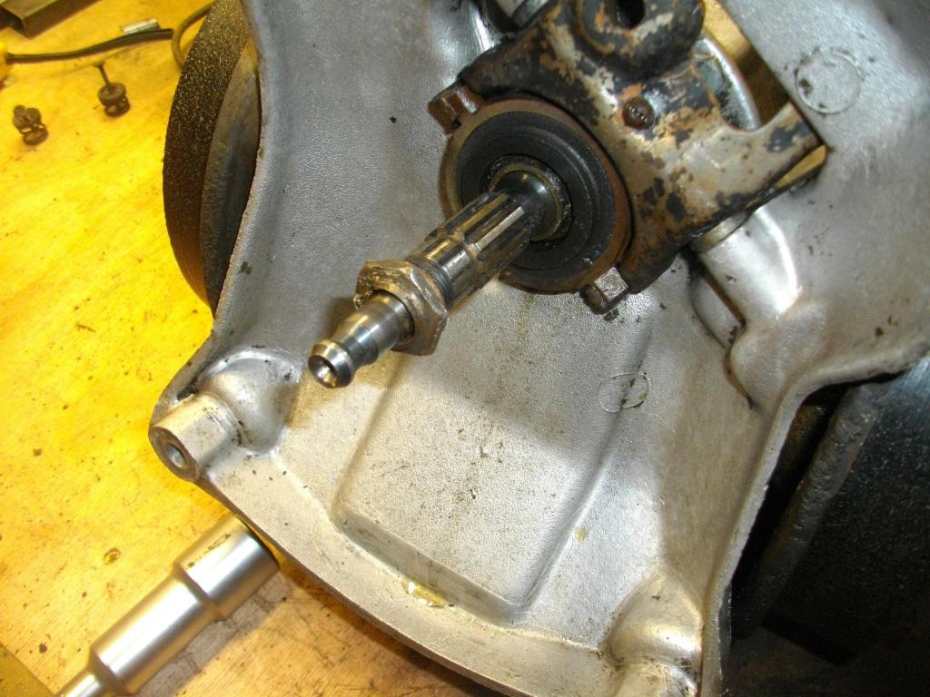

demontage de l embrayage ( pour descerrer l ecrou il faut le tourner dans le sans des aiguille d une montre)
