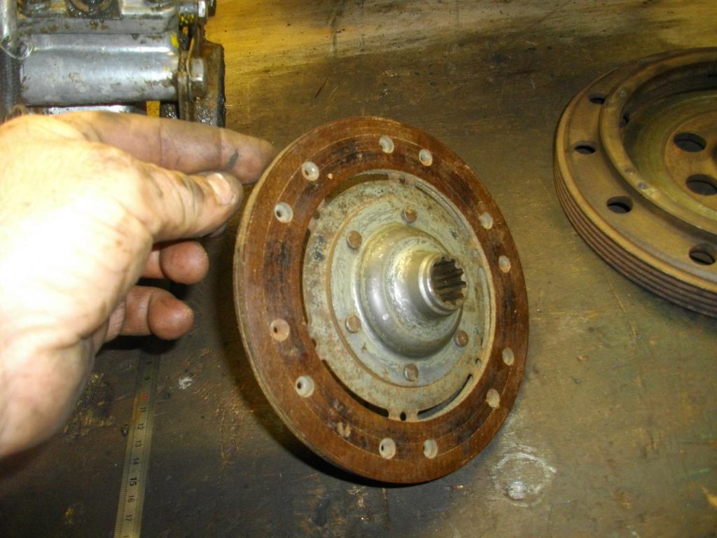

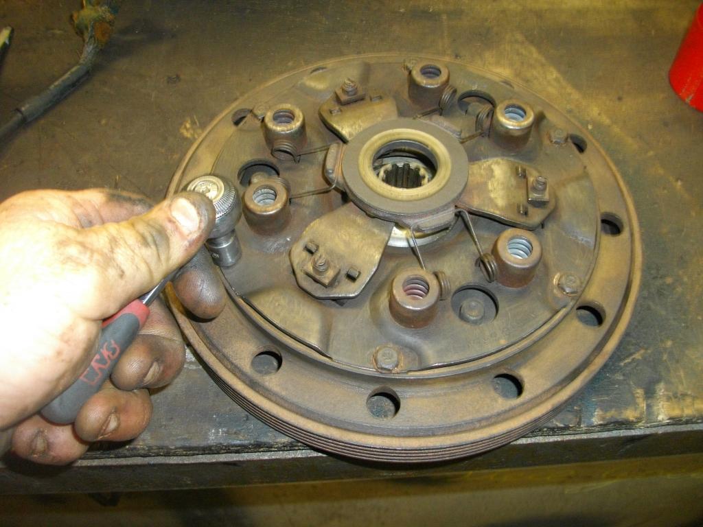

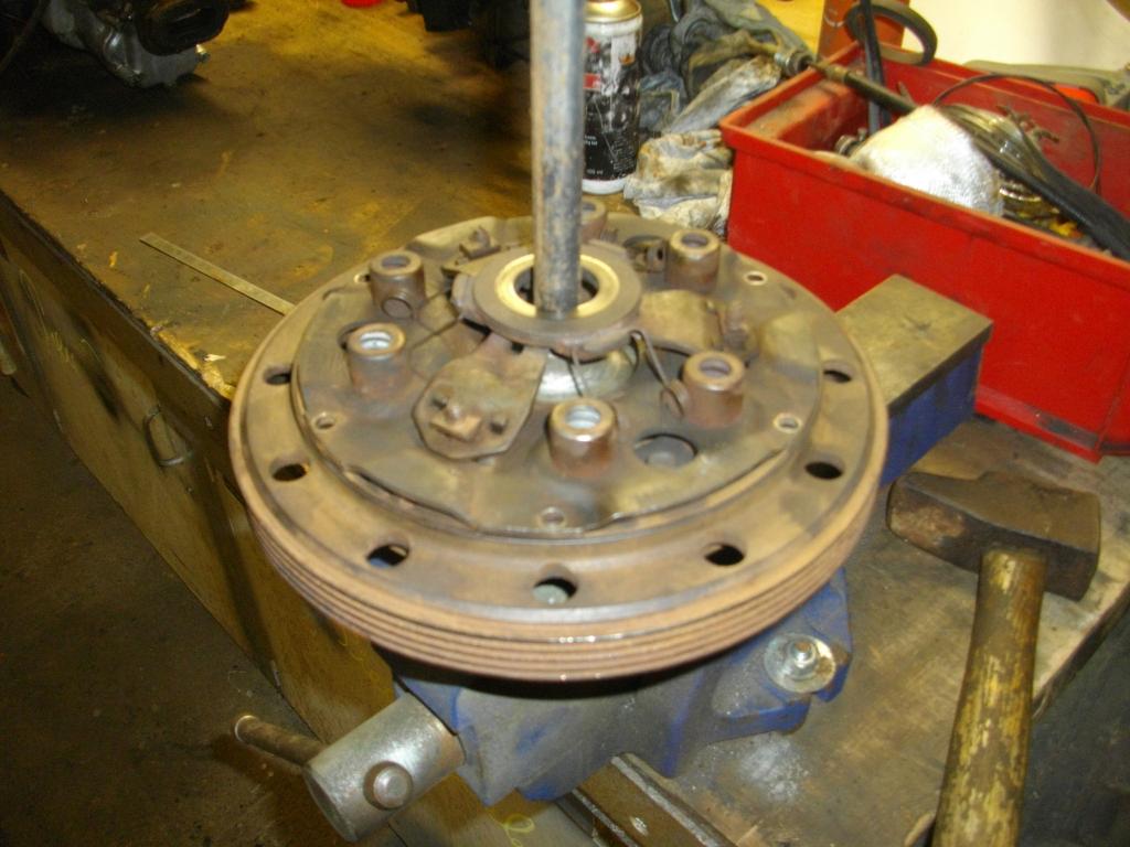

l embrayage
démontage , nettoyage et Control

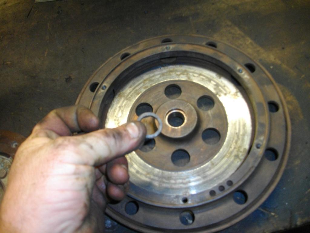

le volant
1 controler que le roulement central tourne librement
2 qu il n y a pas beaucoup de jeux
ne pas oublié de remettre la rondel au niveau du roulment
l embrayage n est pas tros usé attention il existe d autre model donc ne pas se tromper laure de l achat.

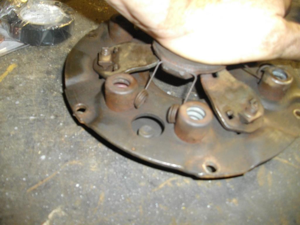

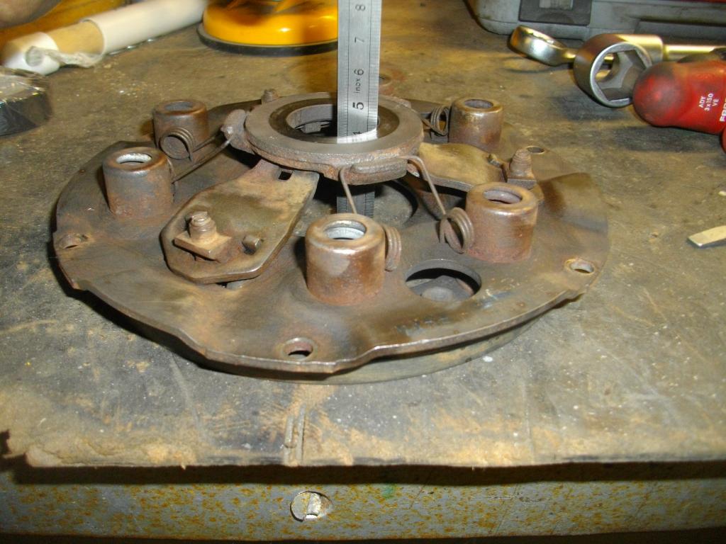

j ai controlé le mecanisme , je ne sais pas si la methode est la bonne mais bon
mesure de la garde (48mm)par rapport a un autre que j ai de cote idem
Control de la pression avec la paume de la main celui sur la photo est plus dur que l autre donc je suppose meilleur

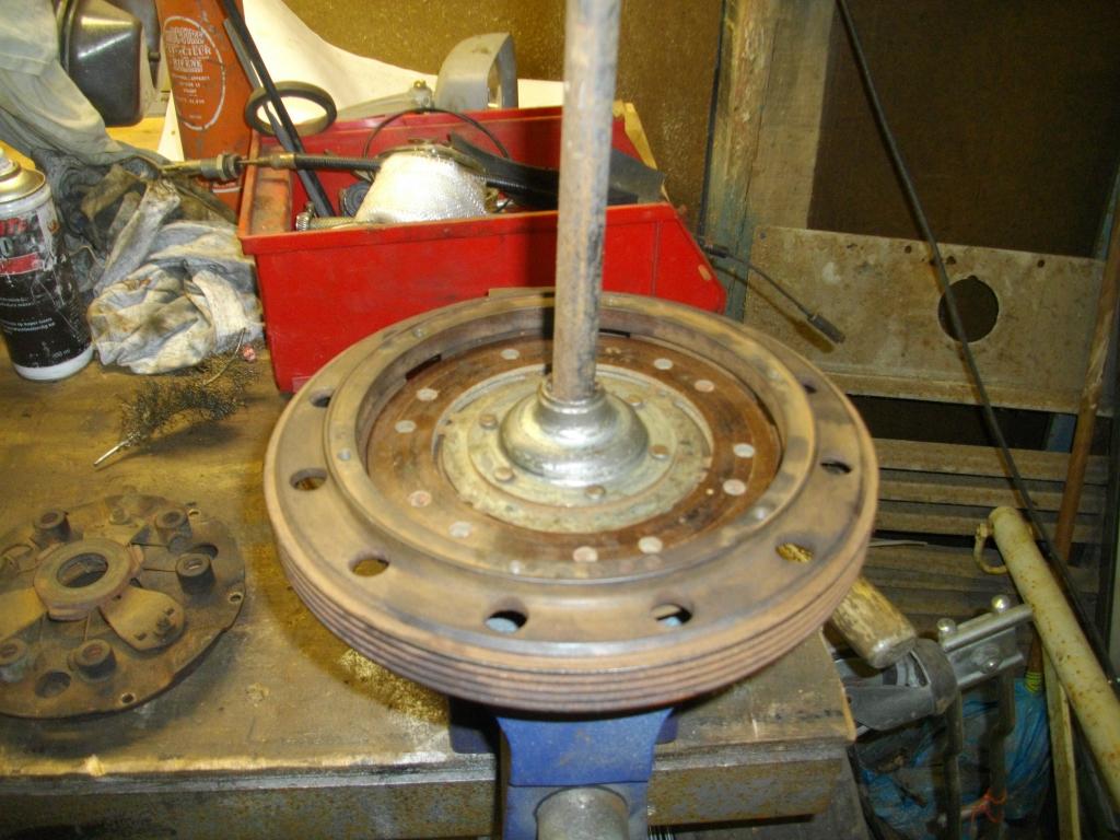

remontage
installer un tube du meme diametre que l axe du volant , le fixer a un etau et y placer le volant l embrayage ainsi que le mecanisme
serrer l ensemble , couple de serrage 1 a 1.3
je vais changer le galet fou car il est usé

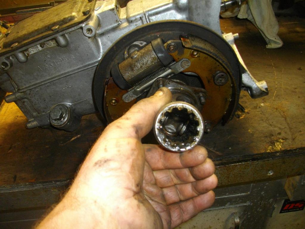

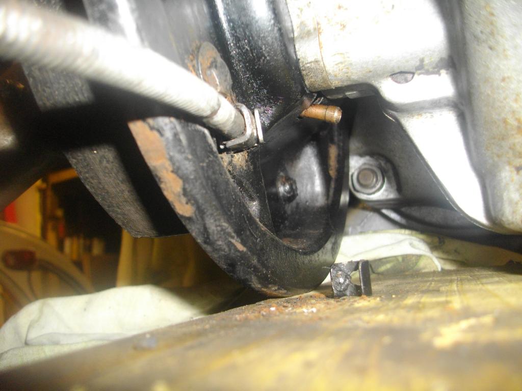

les freins avant
les machires sont en bonne etat ainsi que les cilindres
coté gauche
coté droit
prochaine etape
demontage complet nettoyage
contrôle des cylindre malgré lors belle aspect

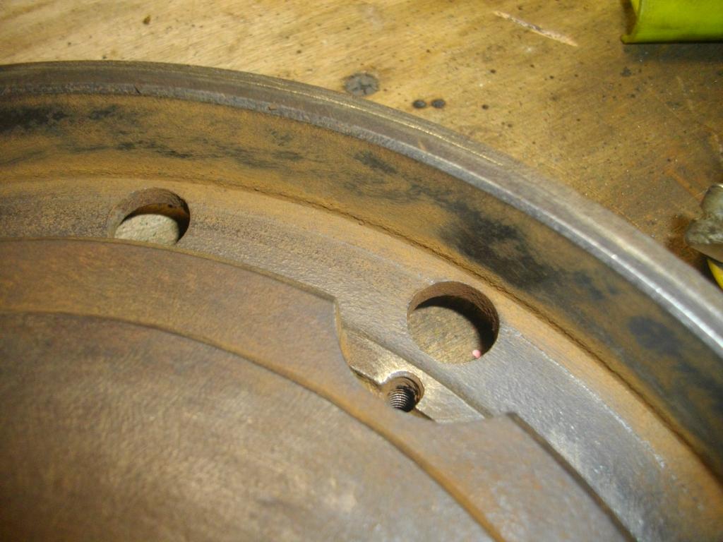

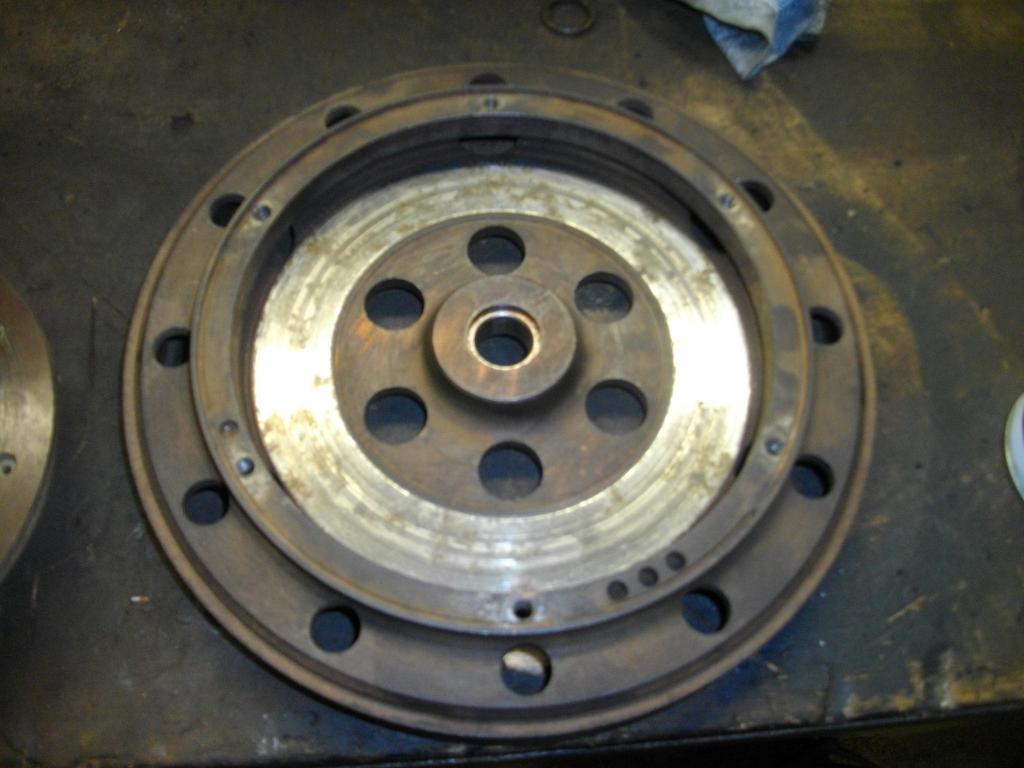

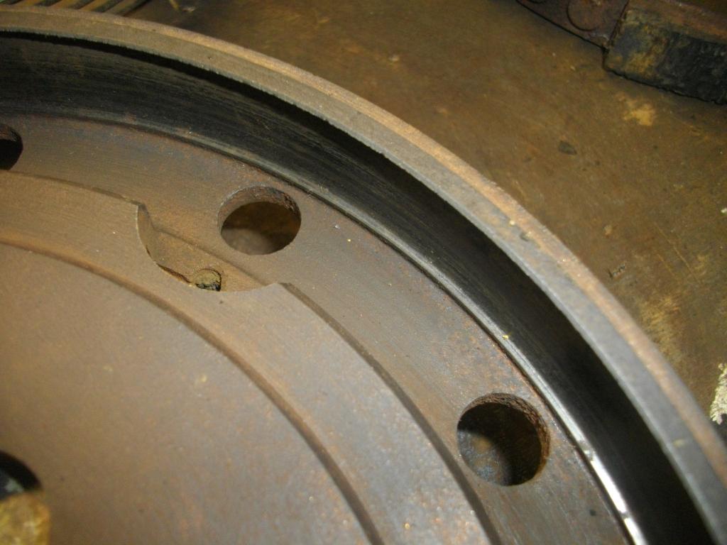

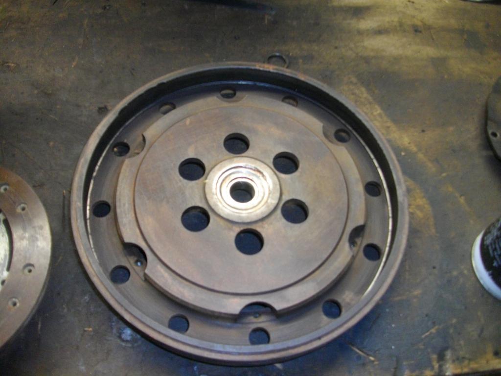

étant débutant dans le domaine je me suis aperçu que le volant était très très usé donc démontage et changement
volant usée
volant bon état
voici le resultat
avant j ai aussi changé la buté qui etait usée

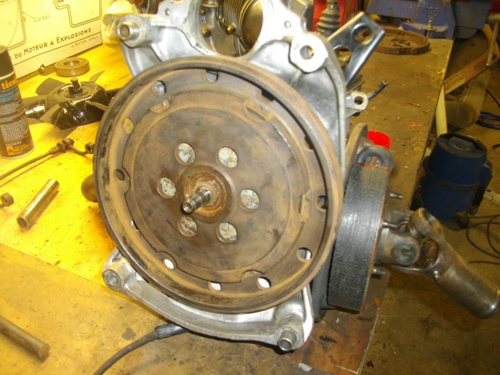

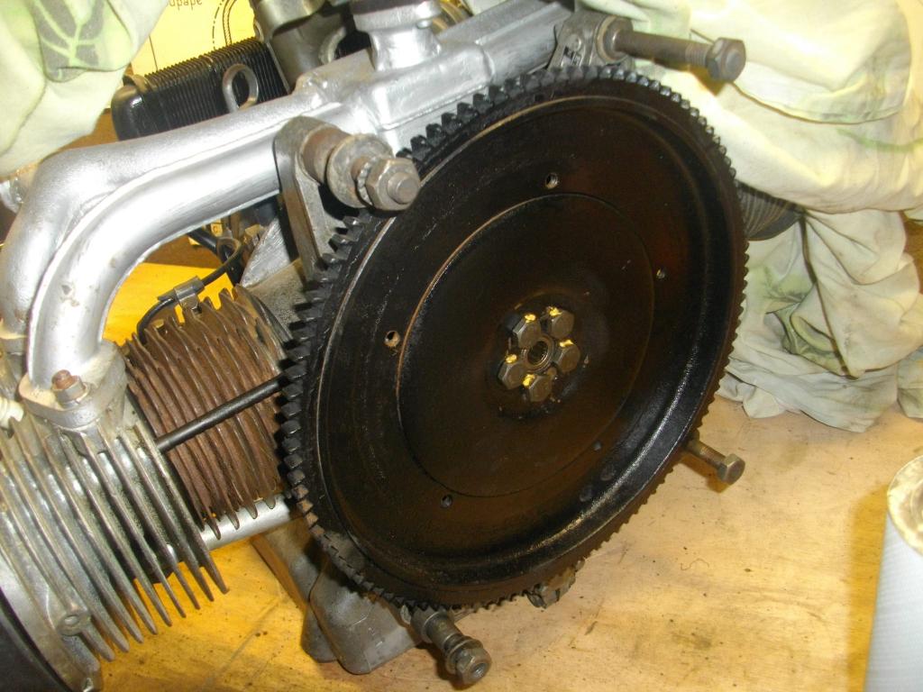

mise en place du volant coté moteur mais j attend la couronne avant d accoupler l ensemble

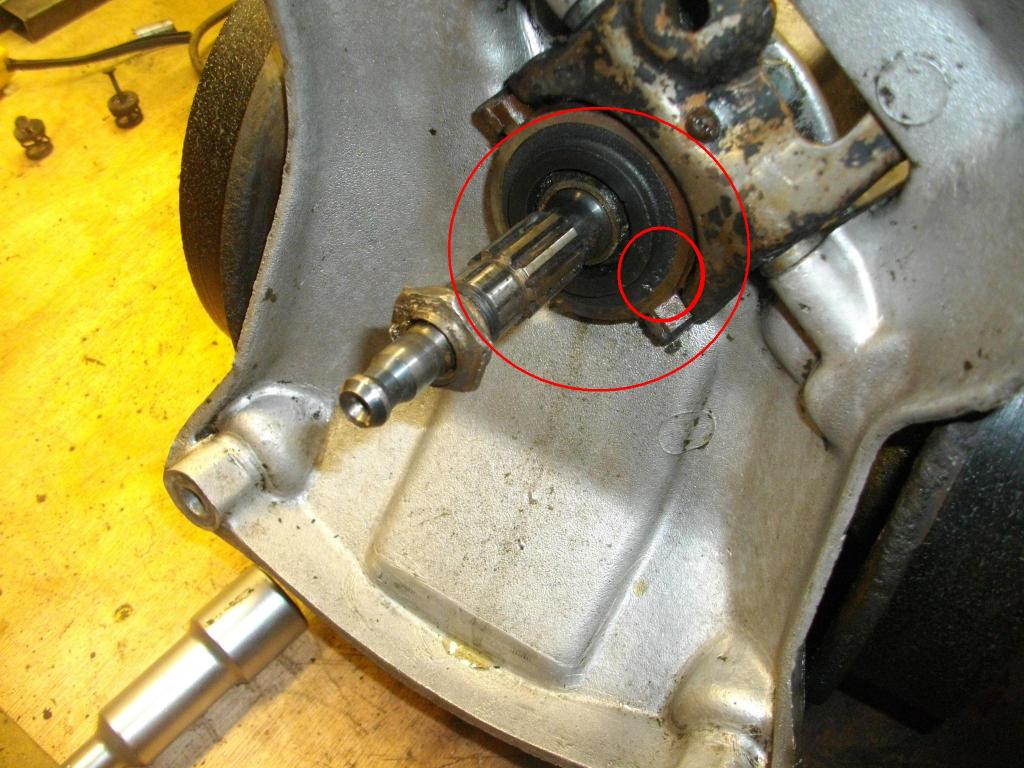

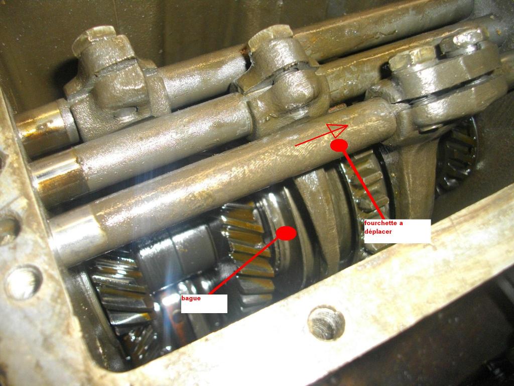

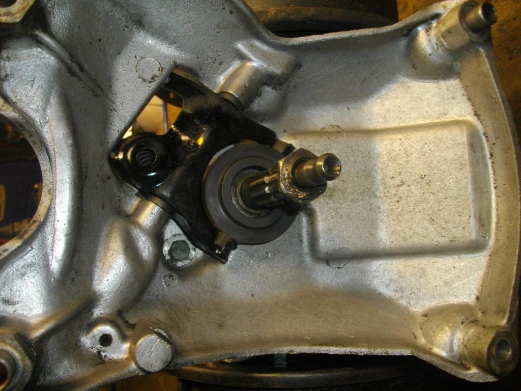

pour le mécanisme de la boite j avais quelque souci de passage de vitesse cela venais d une bague qui était desserré il suffit de resserrer et de point la bague pour quelle ne se desserre plus.
photo avec info

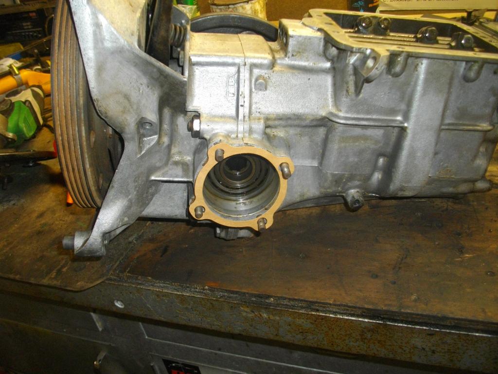

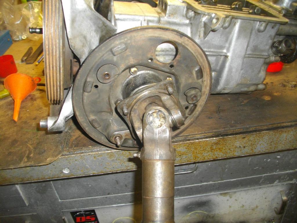

j ai aussi changé les joints papier coté transmission gauche et droite
remontage transmission , pas de souci particulié

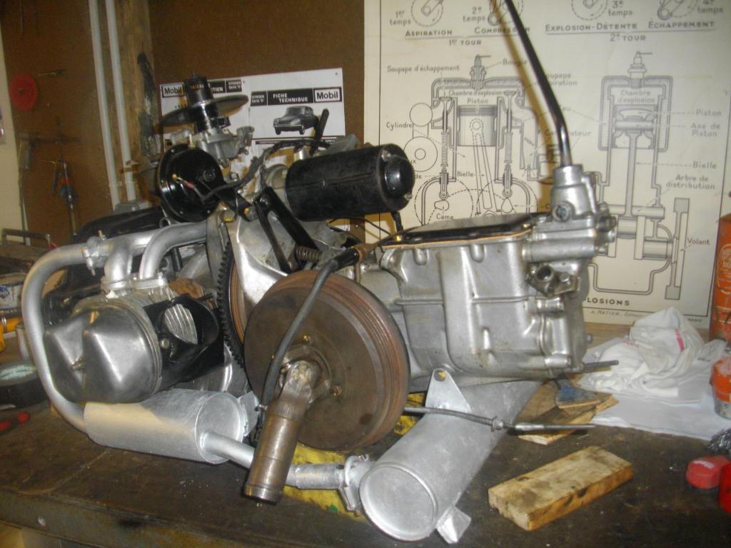

MessagePosté le: Mar 25 Oct - 17:12 (2011)    Sujet du message: 2cv 1967 Répondre en citant
voici l embrayage centrifuge mis en place
je peux enfin assembler la boite et le moteur Okay
MessagePosté le: Ven 4 Nov - 20:56 (2011)    Sujet du message: 2cv 1967 Répondre en citant

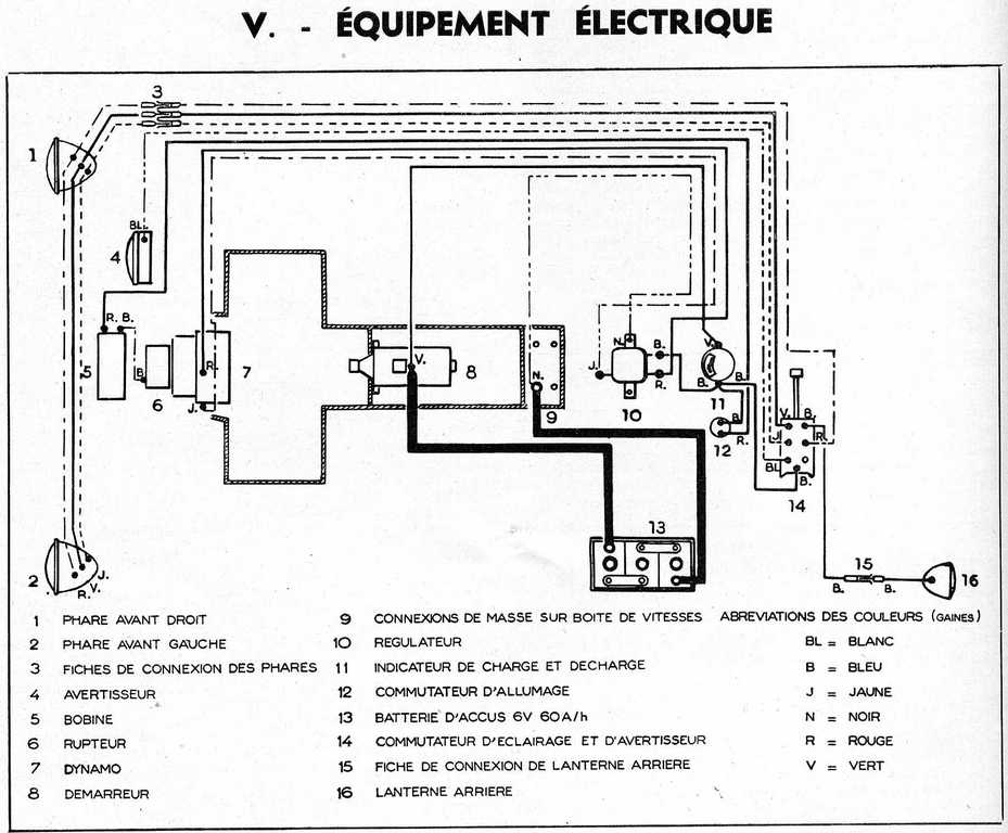

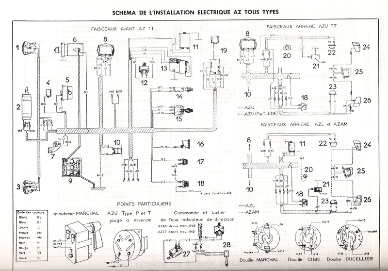

j ai relié la boite au moteur pas de souci particulié, j ai relier la dynamo et j en profite pour refaire le faisceau, reglage culbuteur 0.20,
pour la suite j attend les cables de frein main et souflets afin de mettre en place le moteur
schemas electrique que j utilise popur refaire mon faisceau

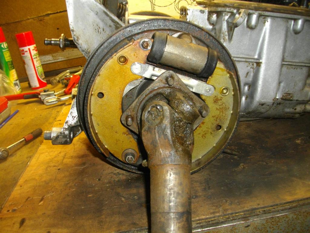

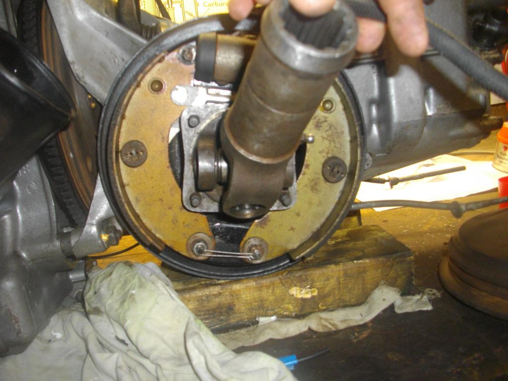

remise en place des cables de freina a main
conseille tres utile le mieux est de le faire machoire enlevé.
j ai mis un "plombage" sur les ecroues des machoires;
mise en place du tambour

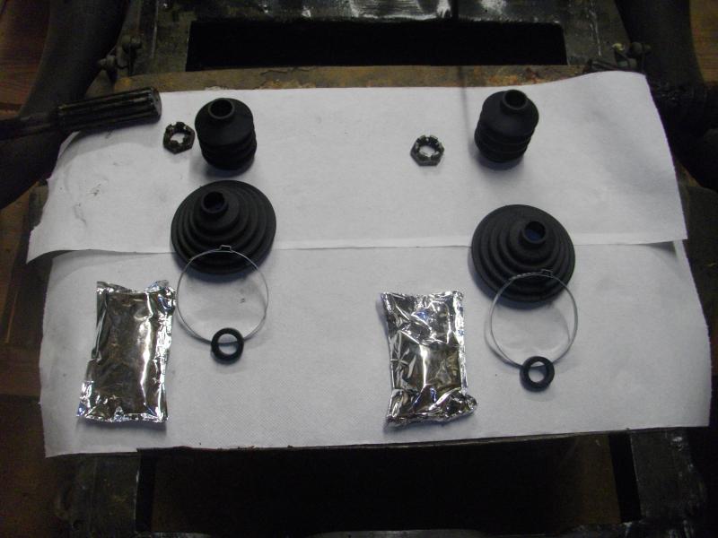

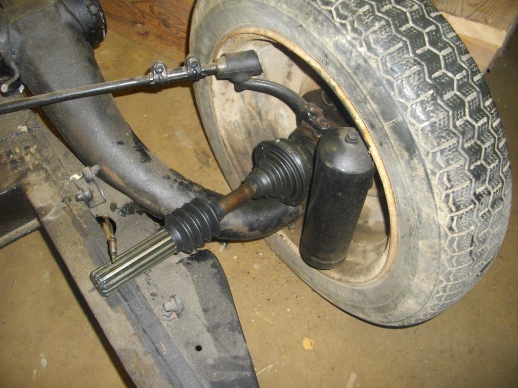

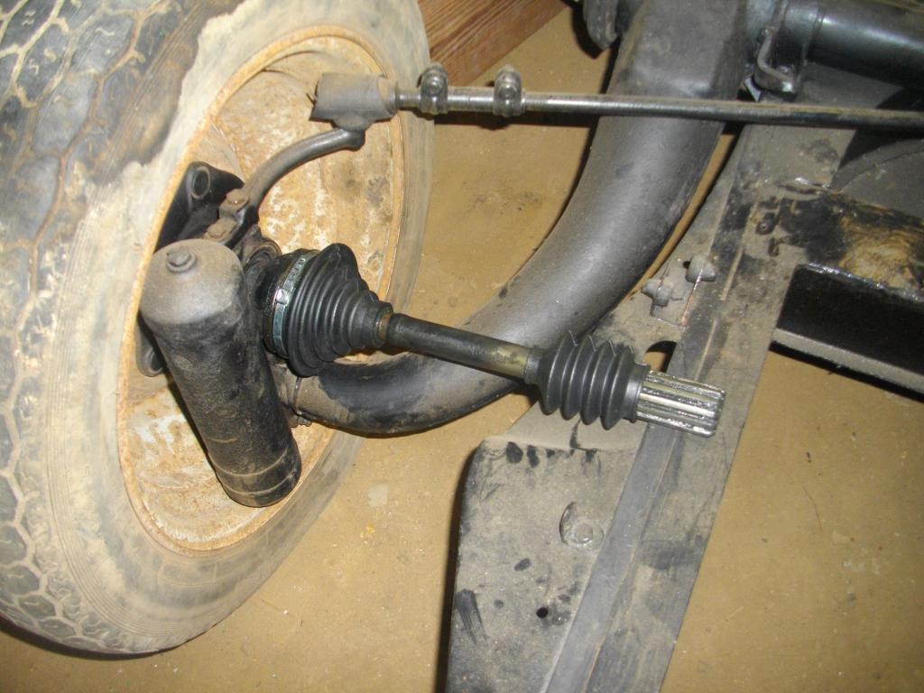

changement des soufflets de cardan
mise en place des soufflets
prochaine etape mise en place du moteur Okay

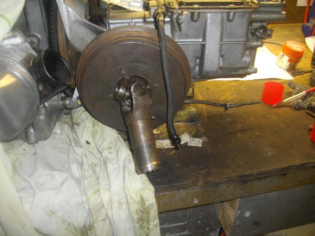

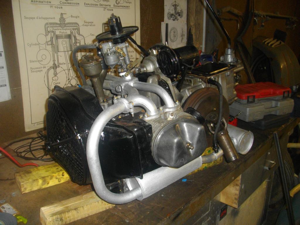

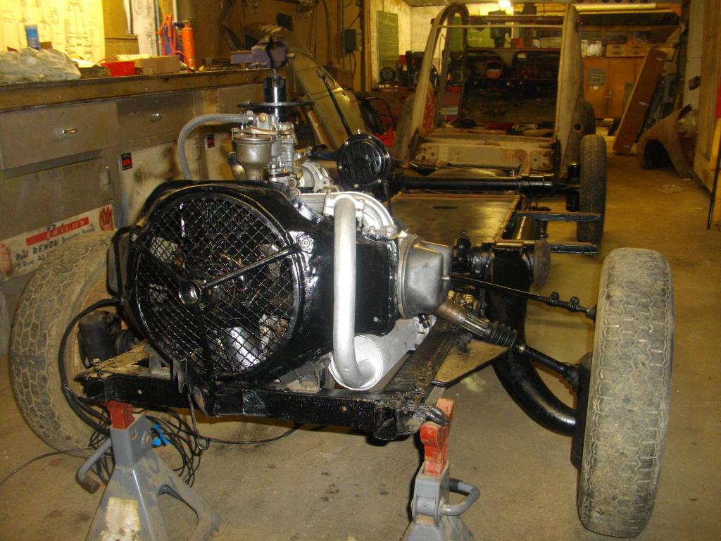

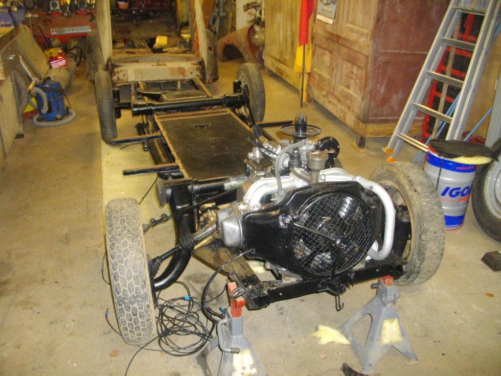

MessagePosté le: Mar 20 Déc - 19:07 (2011)    Sujet du message: 2cv 1967 Répondre en citant
j ai nettoyé le chassis et lui est fait faire un demi tour afin de mettre en place la bete Okay
pas de souci particulier mais en mettant le moteur en place penser a le pencher legerement ver l avant car il il a une partie du moteur qui peut empecher sa mise en place.
mettre en place deux chandelle a l avant du châssis sa permet d être moins embêté l ors de sa pose avec les cardan
voici la partrie qui peut géner a sa mise en place
dommage que je n ai pas de batterie je l aurai bien mise en route Neutral

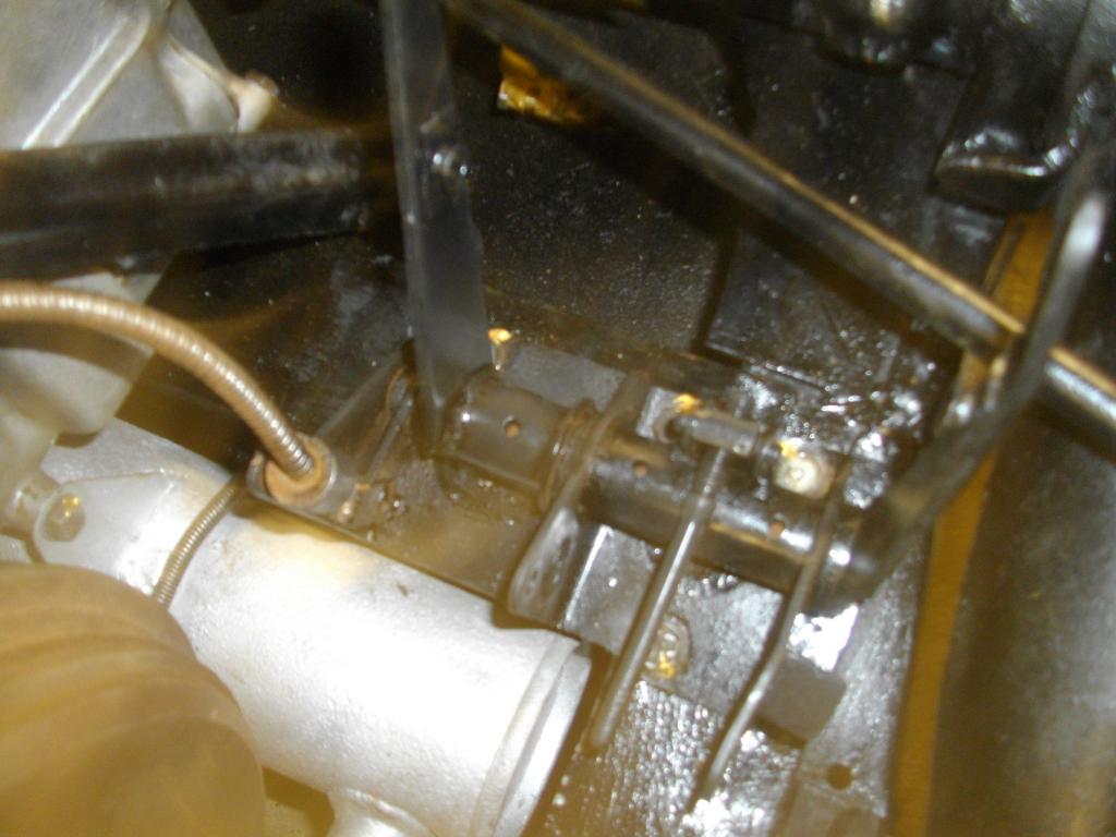

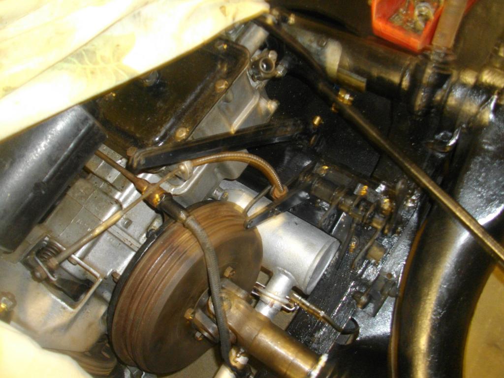

MessagePosté le: Ven 23 Déc - 16:17 (2011)    Sujet du message: 2cv 1967 Répondre en citant
j ai monté quelque élément cable d embrayage , commande frein et embrayage

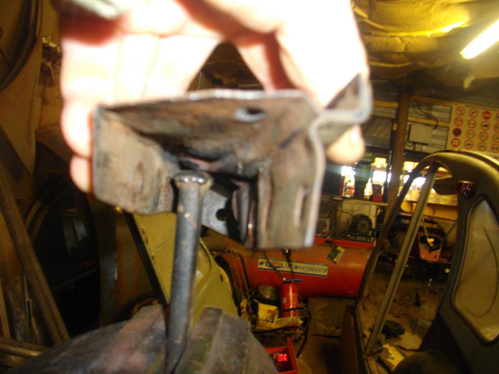

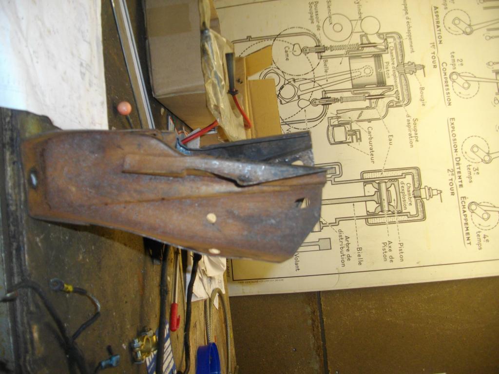

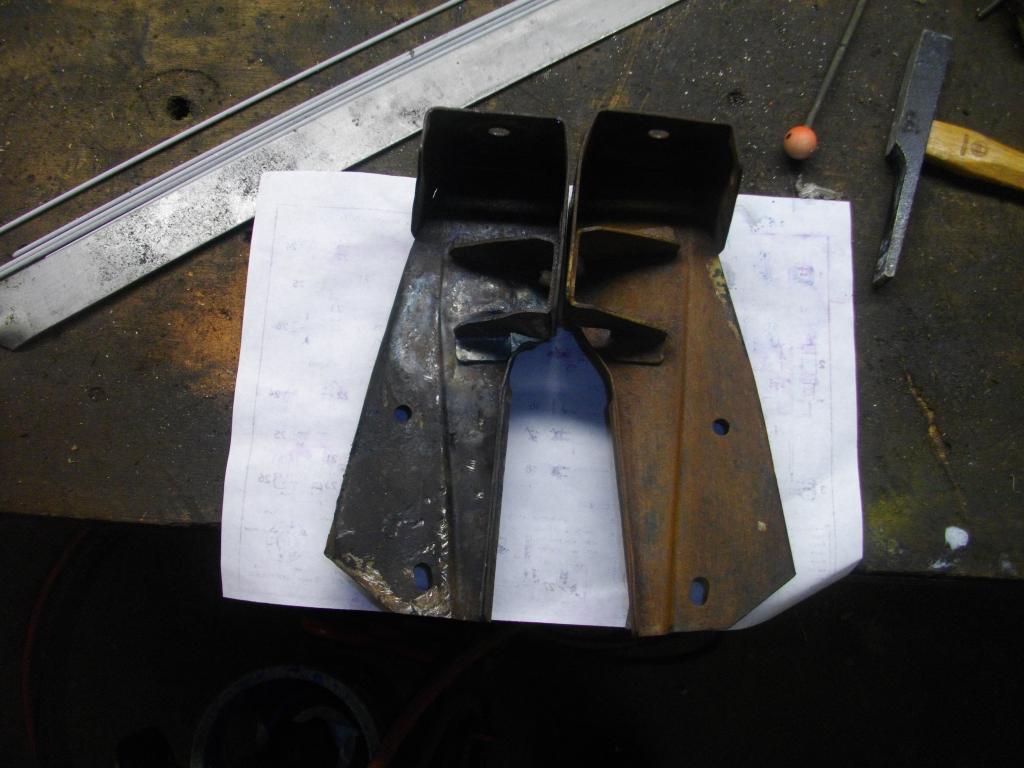

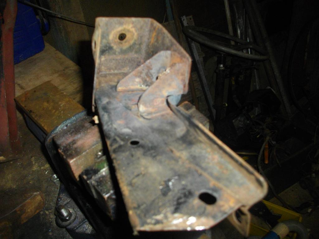

et j essais de redresser un des deux support de par choc avant qui a bien plier ma technique c est de chauffé l endroit de la pliure , de taper afin de faire revenir l ensemble et de tirer en meme temps ,le mieux c est d etre deux
pour les parties qui ne sont pas facile a acceder prendre un burin , le fixer dans l etau voir photo
MessagePosté le: Sam 24 Déc - 09:19 (2011)    Sujet du message: 2cv 1967 Répondre en citant
voici la suite du support de par choc , sa avance bien mais encore un peut de travail
on voit très bien sur la photo qu il y a encore une déformation. c est celui de derrière qui doit être repris

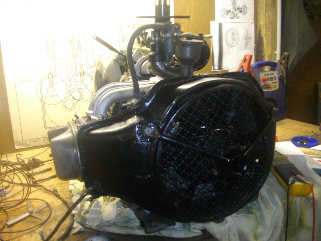

voici mon cadeau de noel Okay
http://www.youtube.com/watch?v=6czsukRu0WE&feature=g-upl&context=G2…
pour sa mise en route comme je n ai pas de batterie 6 volt j ai simplement mis une bobine en 12 volt , batterie aussi en 12 volt , le fil du rupteur sur le borne moin de la bobine et un autre fil branche entre le plus battarie et le plus bobine pour couper le moteur débranche simplement le fil moin ou plus de la bobine
