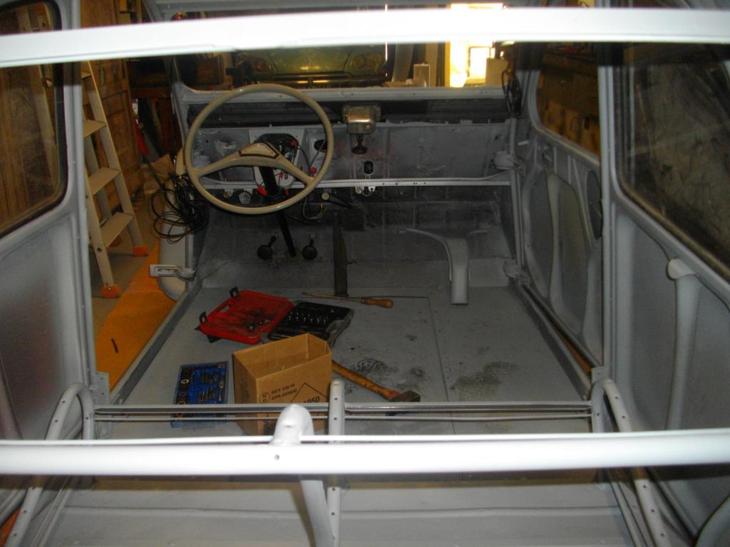

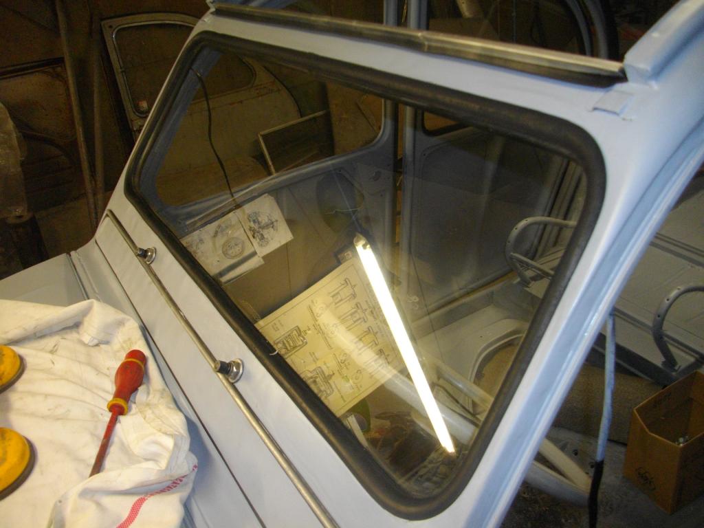

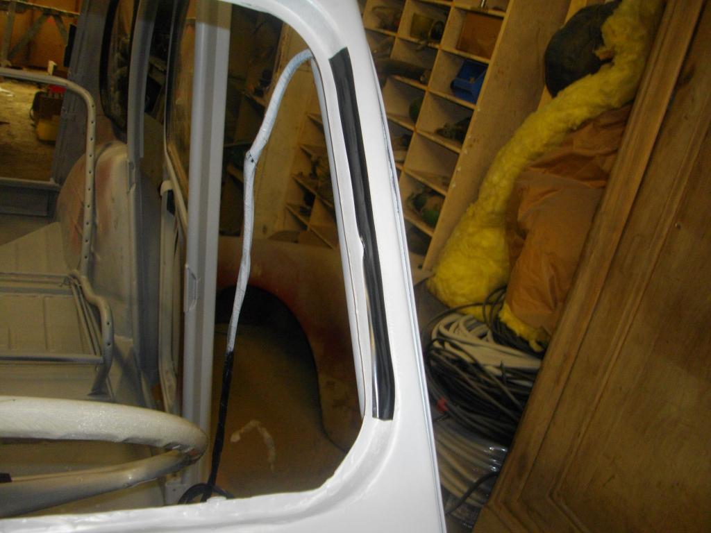

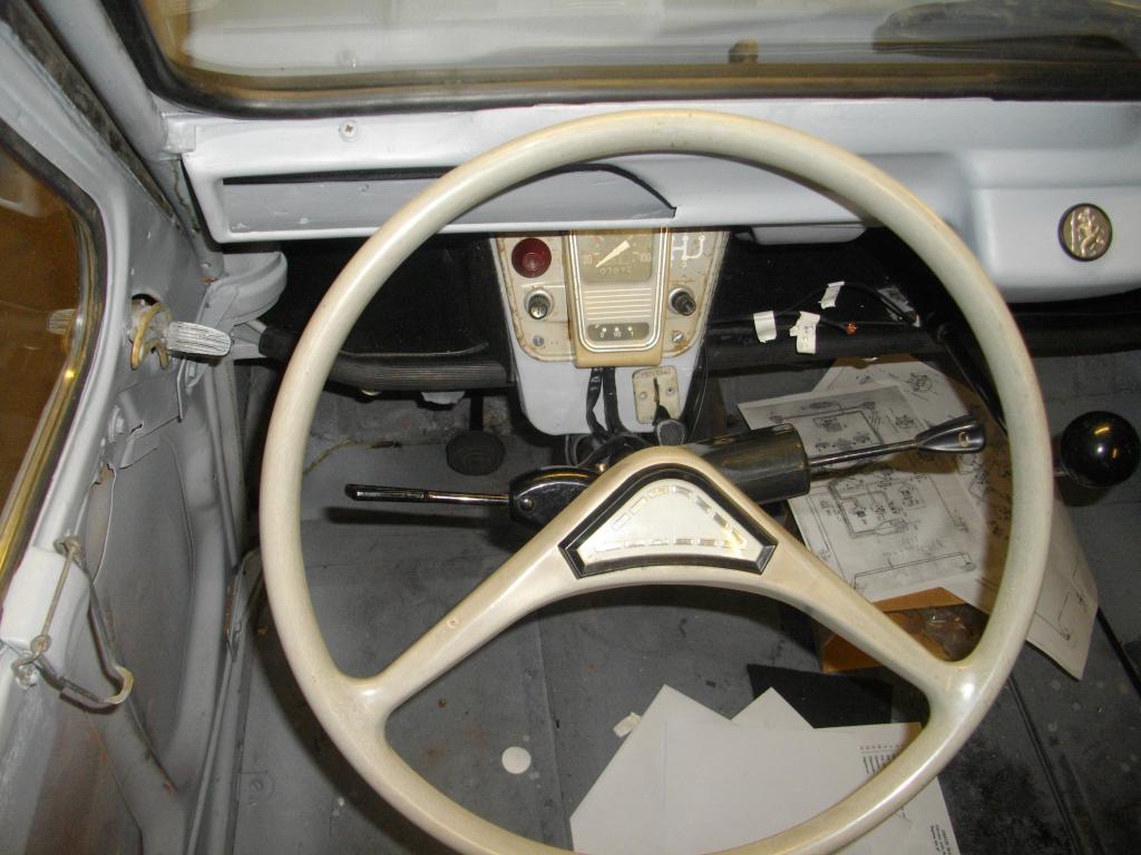

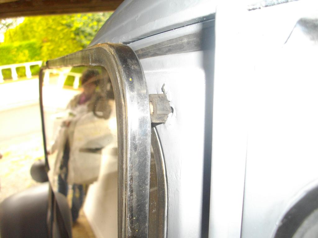

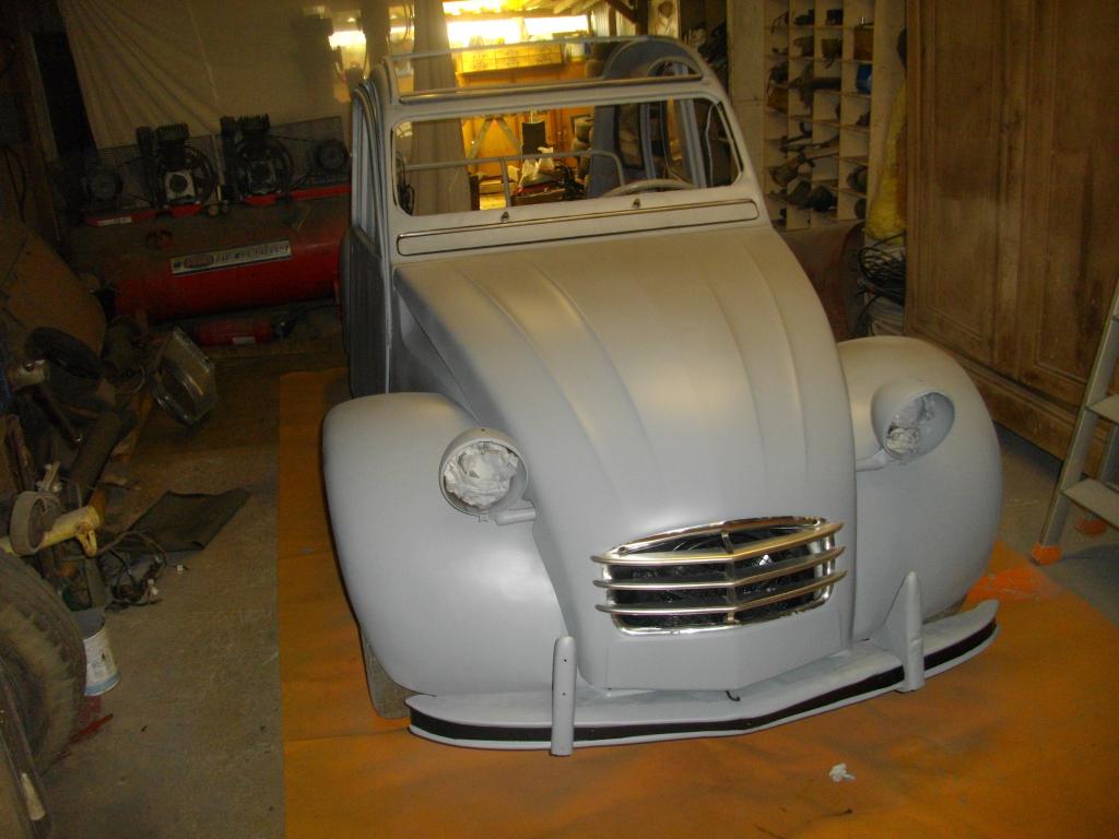

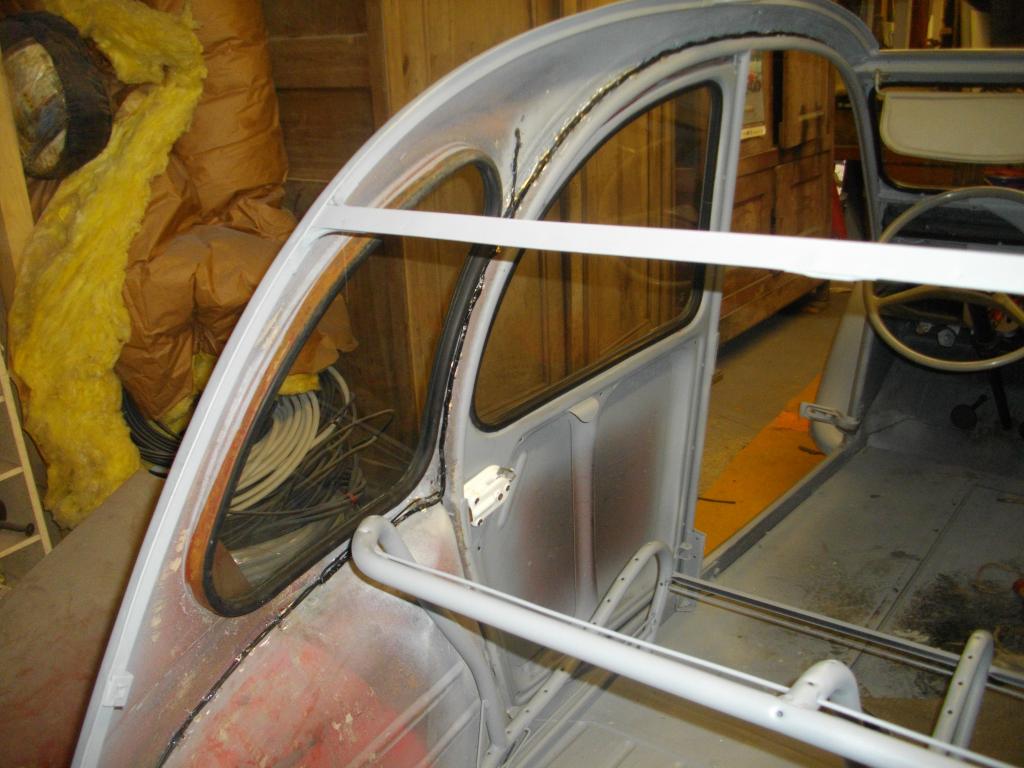

haujourd huit j ai commencé le remontage volant , portière, calandre avant, par choc avant, moteur essuie glace et par brise
pour le par brise j ai bouché les trous sur le coté.
aucun frais un bon nettoyage du joint
mettre une ficelle sur le pourtour du joint du par brise , voir photo, et pousser en meme temps ATTENTION au sans du par brise

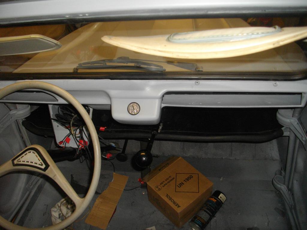

mise en place du faisceau electrique a l arriere pour le fixé j ai utilisé un pistollé a colle sa marche tres bien
cablage, ATTENTION pour les petits feu sur les coté il existe deux model soit que veilleuse ou avec clignotant
pose des par soleil d origine donc un peut déformé par le soleil sa a son charme:mrgreen:

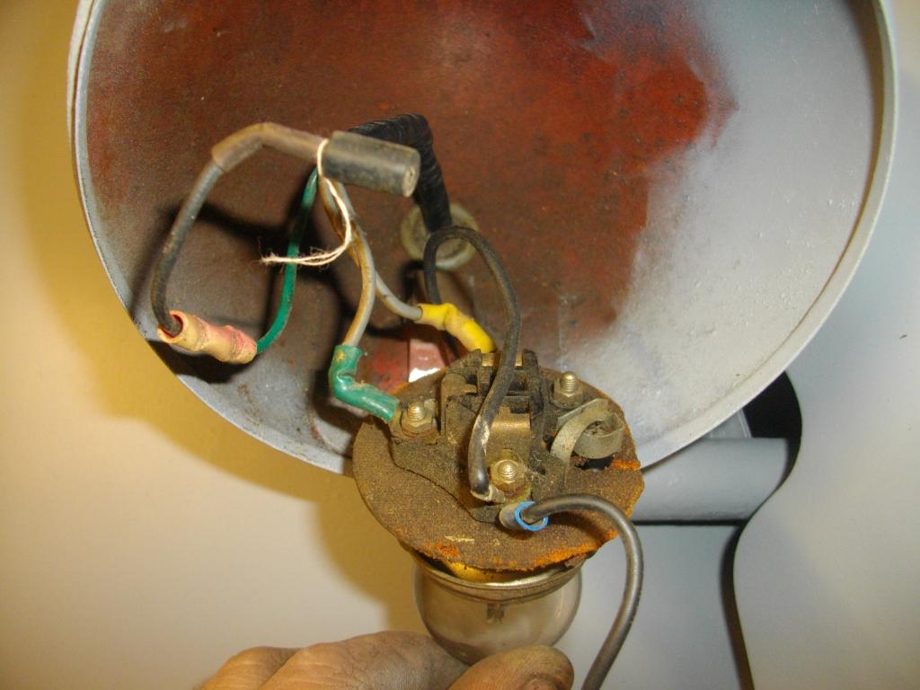

pose des optiques avant avec un peut de modification
on aperçois le fil de veilleuse qui est tout seul je vais le connecter sur son support
apres
aperçu du dessus du phare , une petite tige métalique le maintien par l interieur

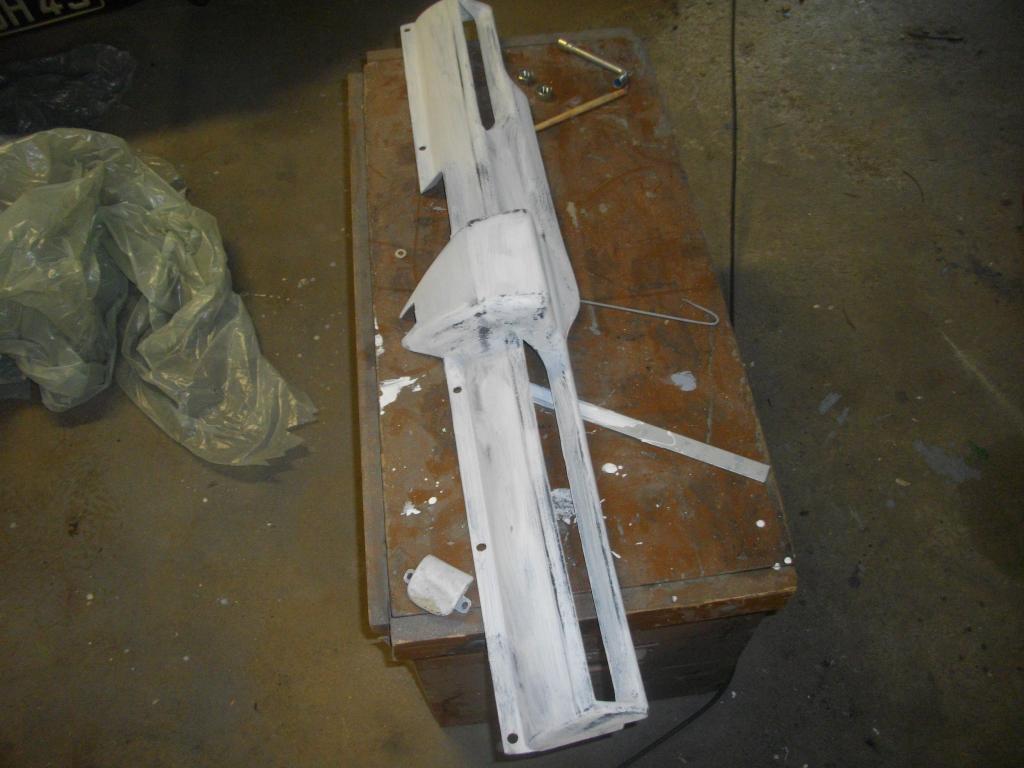

remise en état du tableau de bord, ponsage rebouchage des trous en suite il y aura un apres et peinture créme, normalement

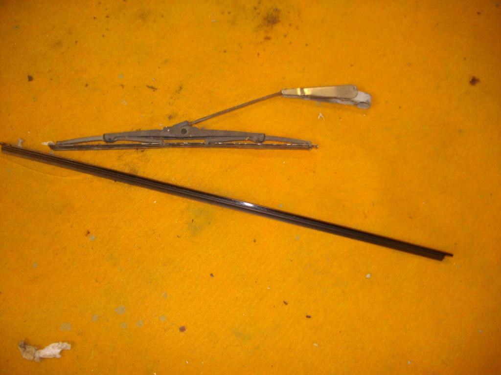

réparation des essuie glace .
je change les caoutchouc
je récupère sur d autre balais, que j ai acheté a 1 euro , même plus grand ,les caoutchoucs que je glisse a la place des anciens je coupe le superflus est voila

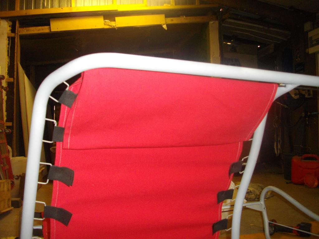

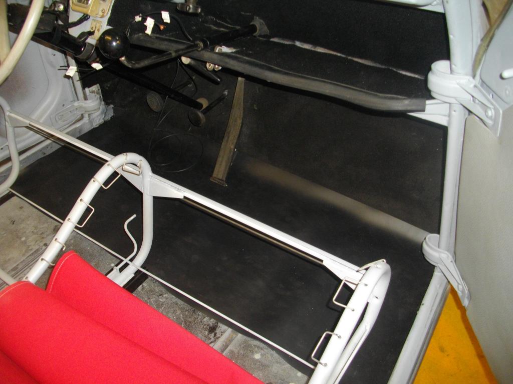

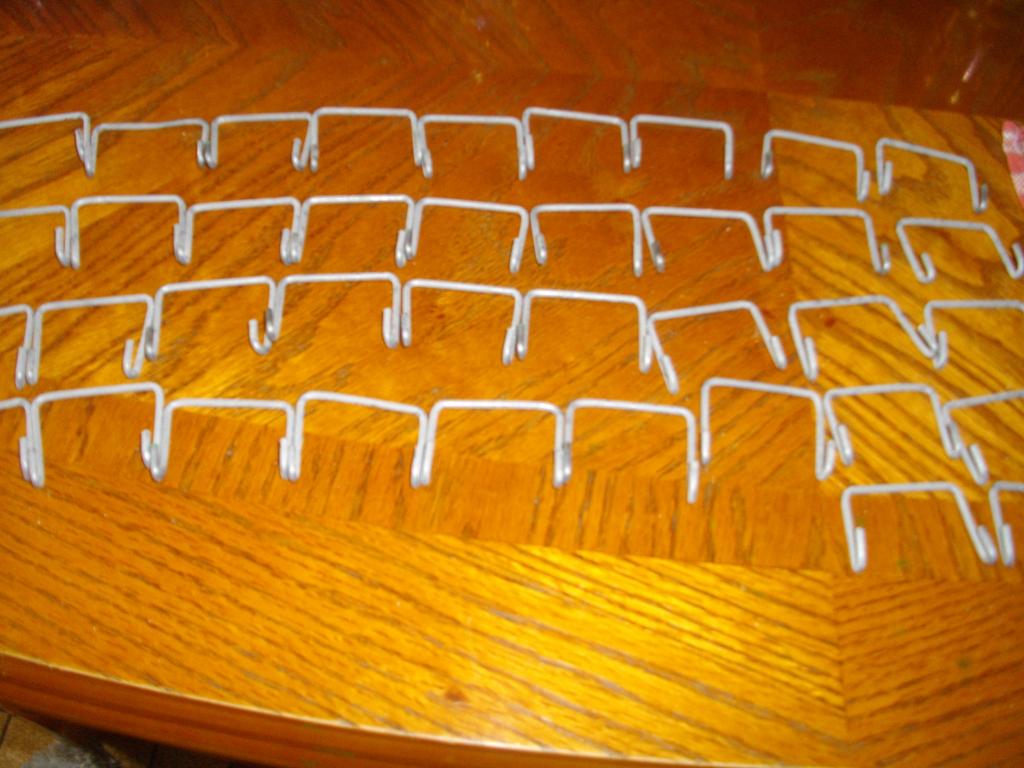

afin de faire des economi je vais realisé moi méme les assise des banquettes
realisation des crochet ( ancienne baguette a soudé qui sont hs j ai enlevé l enrobage )il faudra environ 44 crochet par banquette

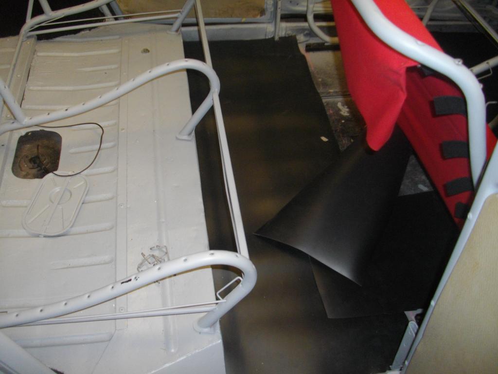

mise en place de la moquette noir sur l intérieur pour facilité sa mise en place mettre la colle néoprène sur la caisse al aide d une spatule souple , positionné la moquette et couper le super flux avec un cuter ( éventuellement avant de mettre la colle présenté la moquette sur son emplacement afin de voir si il est asse long et si il n y a pas de découpe a faire afin de faciliter sa mise en place)
ATTENTION POUR LE COLLEGE DE LA MOQUETTE FAIRE CETTE OPERATION EN EXTERIEUR A CAUSE DU SOLVANT

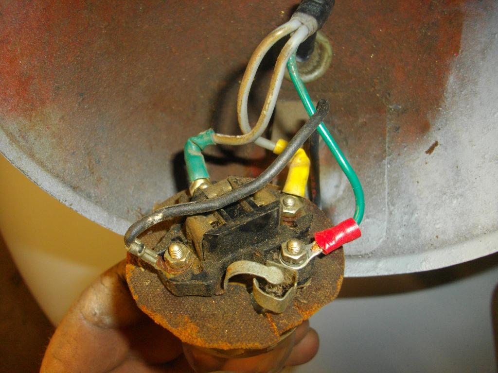

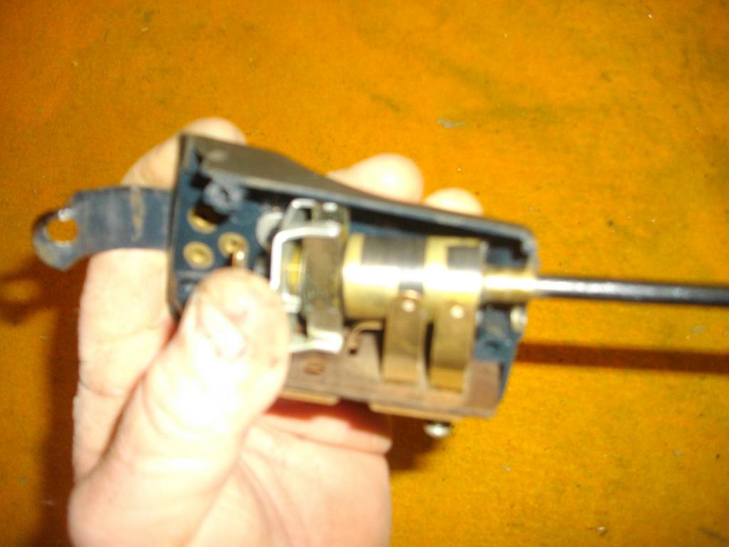

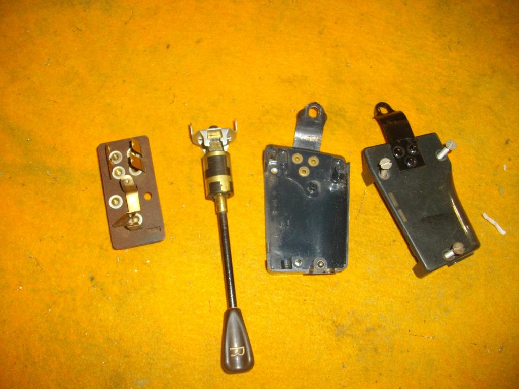

mise en place des commodo clignotant et phare
démontage commodo phare
nettoyage et remontage
mise en place
central clignotante

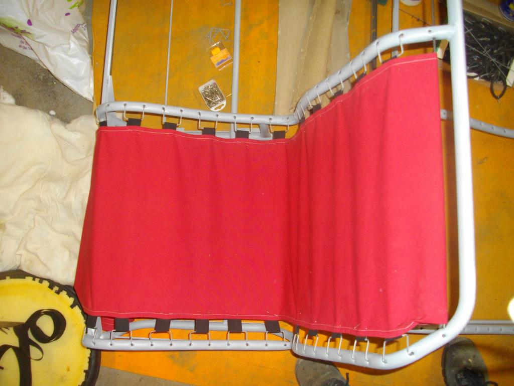

MessagePosté le: Mer 18 Avr - 16:54 (2012)    Sujet du message: 2cv 1967 Répondre en citant

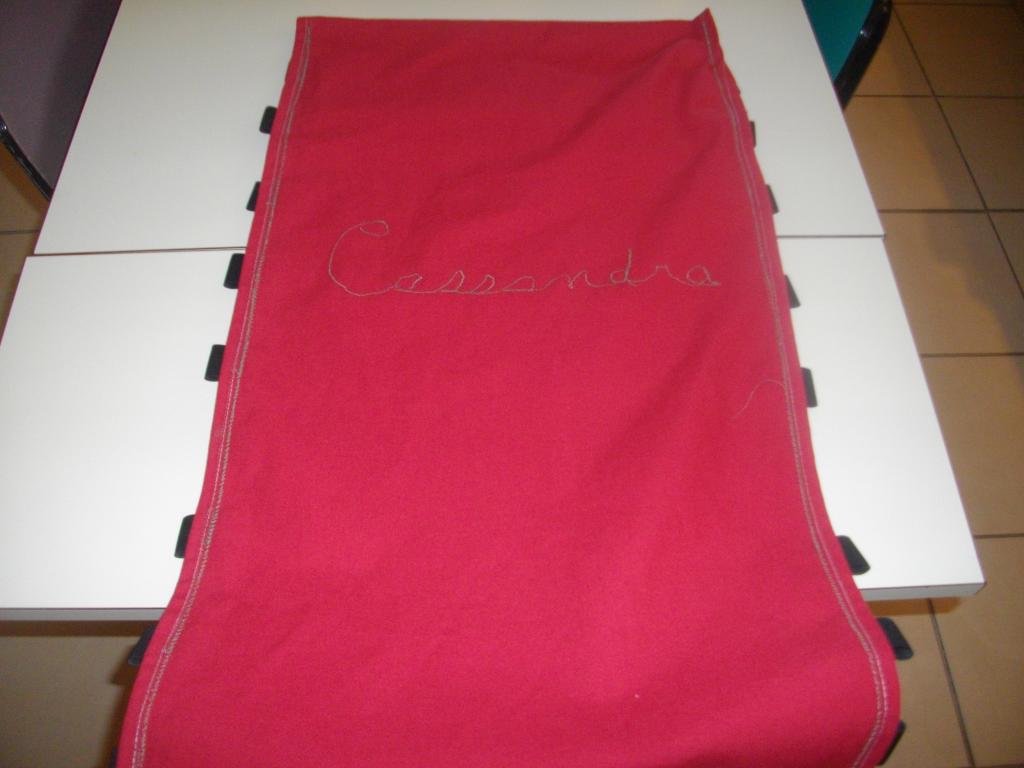

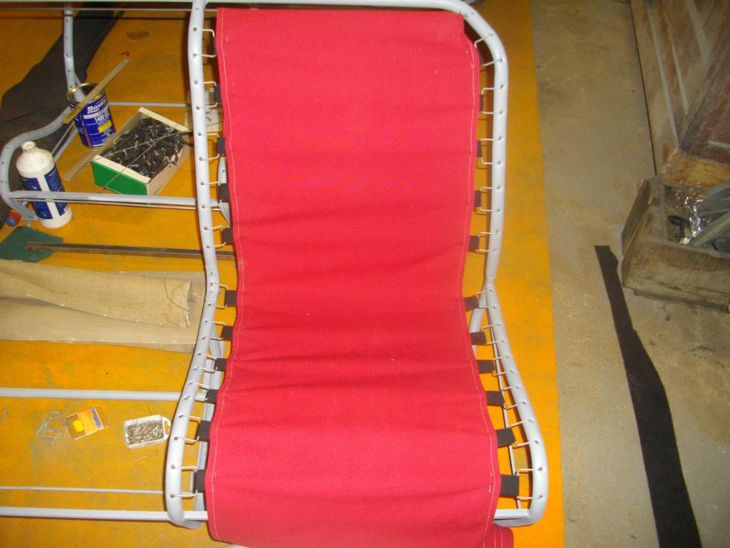

j ai présenté le futur siège fabrication maison
total en prix :élastique et tissus une trentaine d euro soit environ 200 franc Wink
prochaine étape la machine a coudre Mr. Green
MessagePosté le: Sam 21 Avr - 12:19 (2012)    Sujet du message: 2cv 1967 Répondre en citant
voici la ptite séance couture
on aperçoi bien les mains de la couturière Mr. Green
j ai marqué le non de la future propriétaire Okay

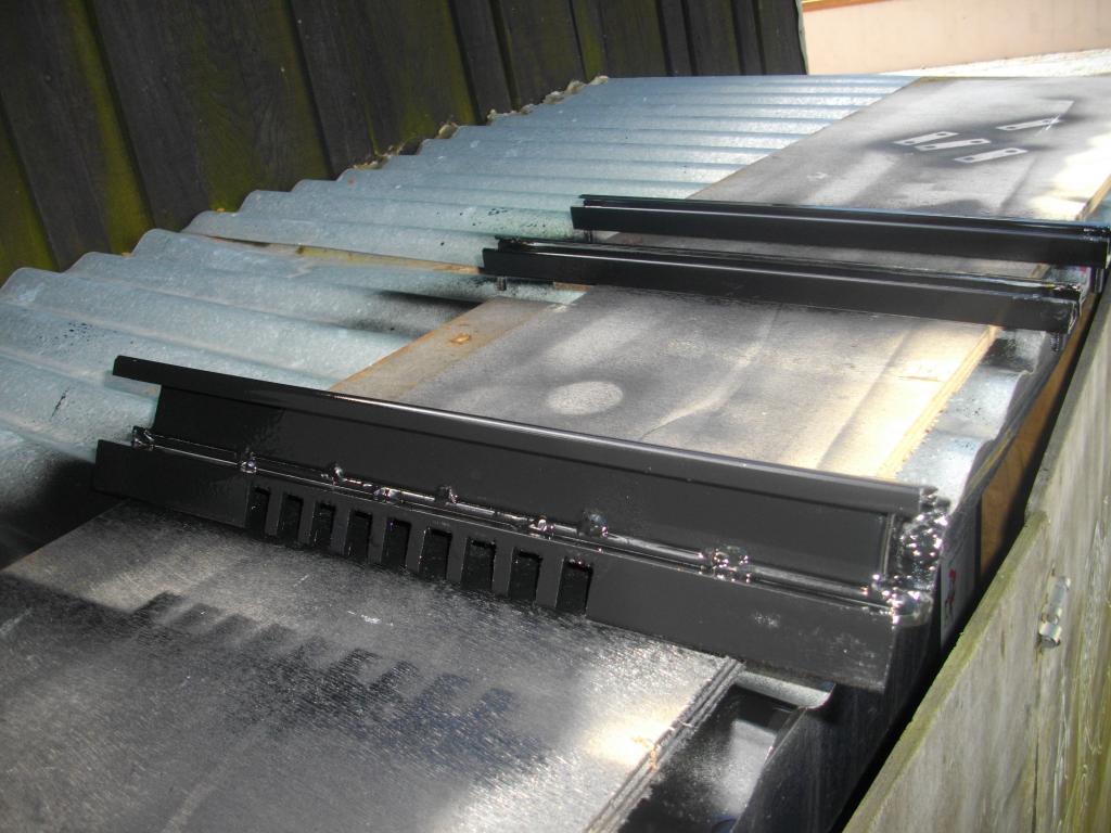

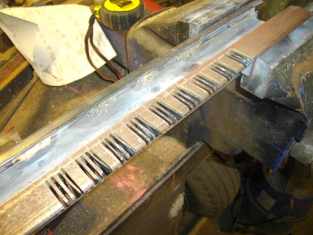

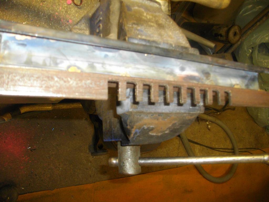

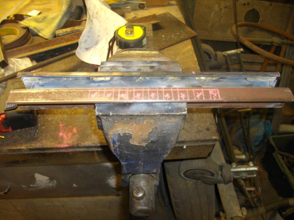

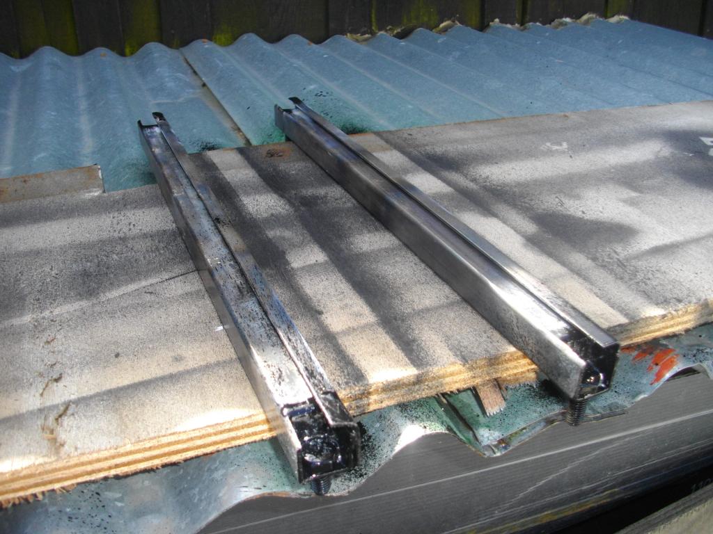

j ai aussi réalisé les glissières fabrication maison
les deux cotés
glissière central
j ai tracé les crans pour le blocage du siége
des coupures au lapidaire

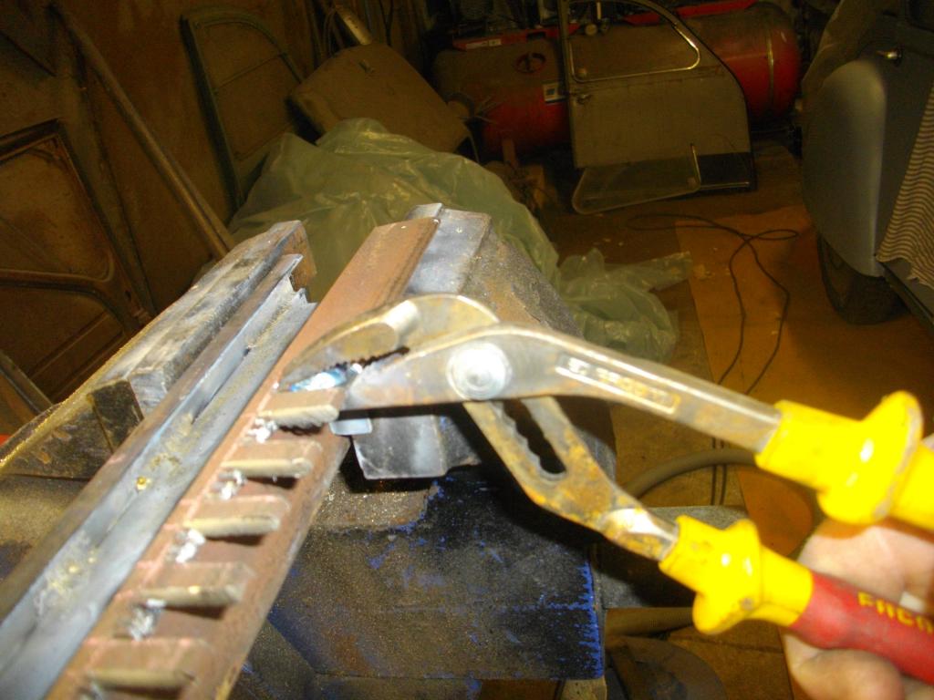

retirer les parties coupé avec une pince multiprise
voici le résultat
mise en peinture
MessagePosté le: Sam 21 Avr - 19:51 (2012)    Sujet du message: 2cv 1967 Répondre en citant
mise en place des glissieres

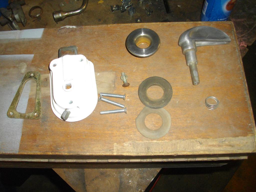

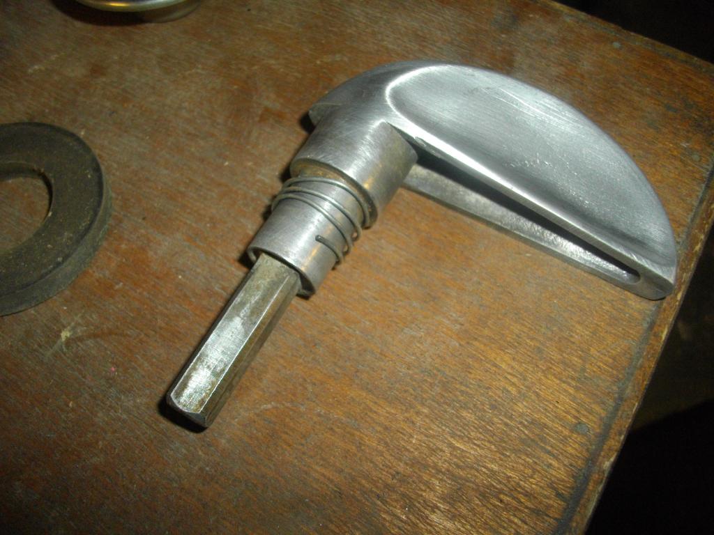

mise en place des fermeture de porte.
un bon nettoyage et comme les ressorts était usé j ai pris un bon de fil de fer pas tros épais et refait le ressort.
on aperçois le ressort et sa marche tres bien.
voici l ensemble.le ressort a pour but de pousser le joint sur la porte

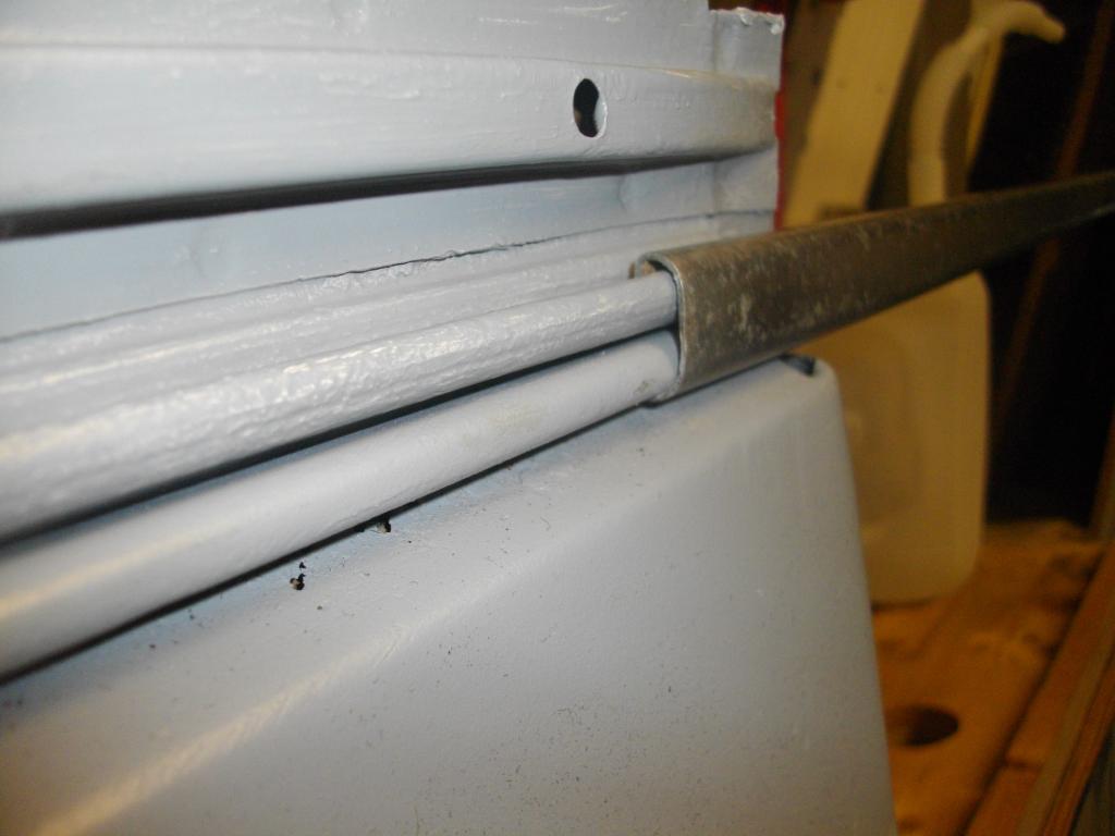

j ai essayé de fabrique une pièce pour maintenir les vitres le résultat est pas mal.
j ai couper deux morceau de durit environ 2,5 cm , décalotté sur 1.5 cm pour le rentrer en force dans son emplacement .

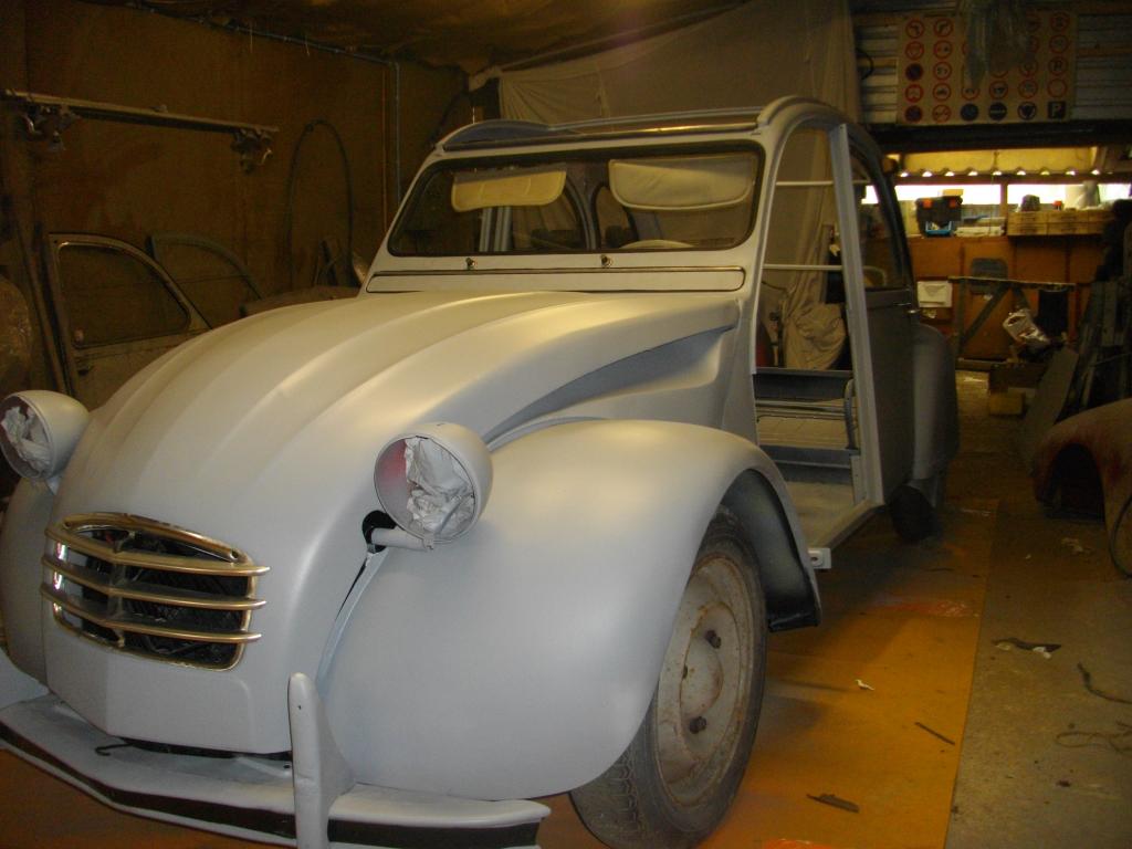

MessagePosté le: Sam 5 Mai - 14:49 (2012)    Sujet du message: 2cv 1967 Répondre en citant

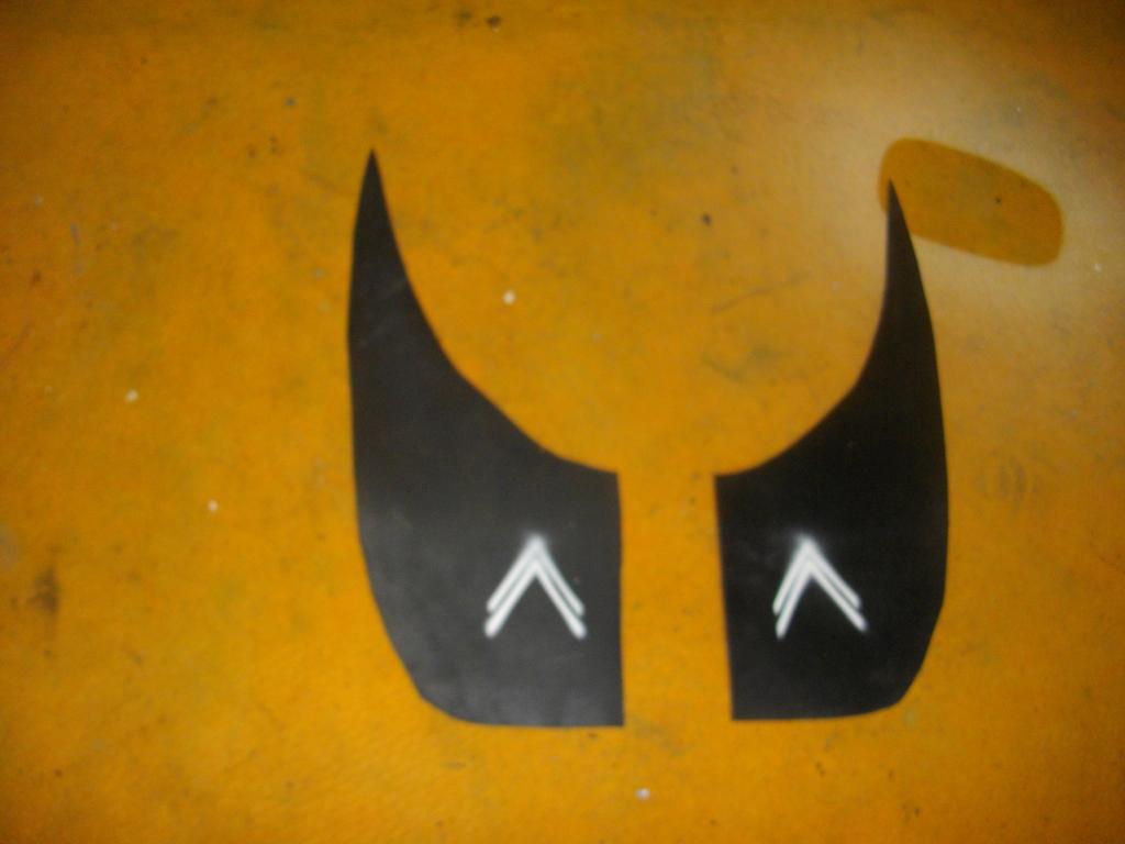

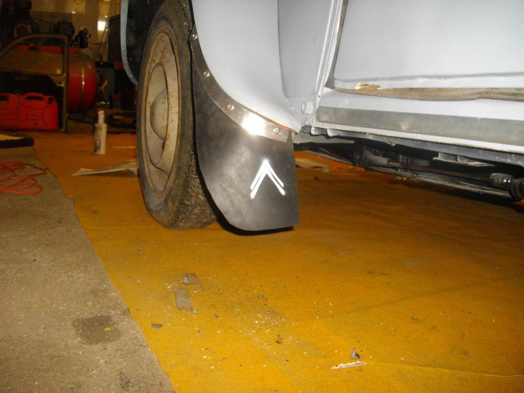

je prépare les deux bavettes avant coupé dans une bande de caoutchouc avec en prime un petit logo.
MessagePosté le: Sam 5 Mai - 20:23 (2012)    Sujet du message: 2cv 1967 Répondre en citant
pose des bavettes avant

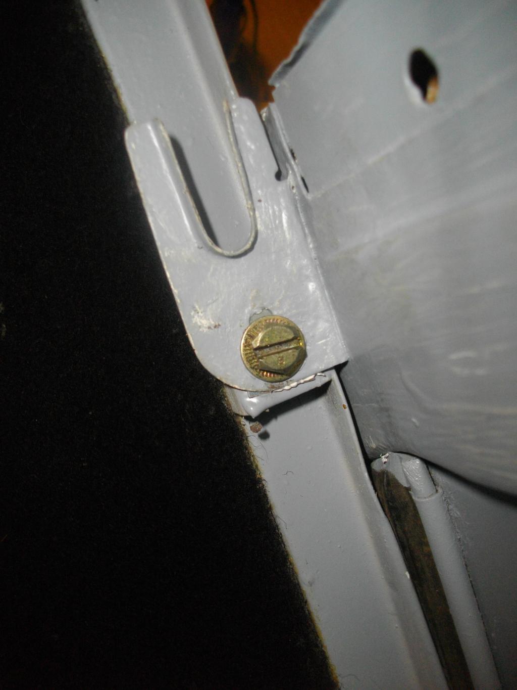

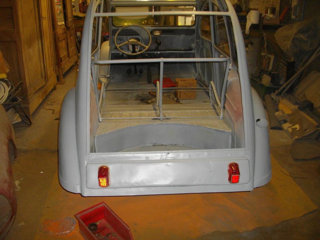

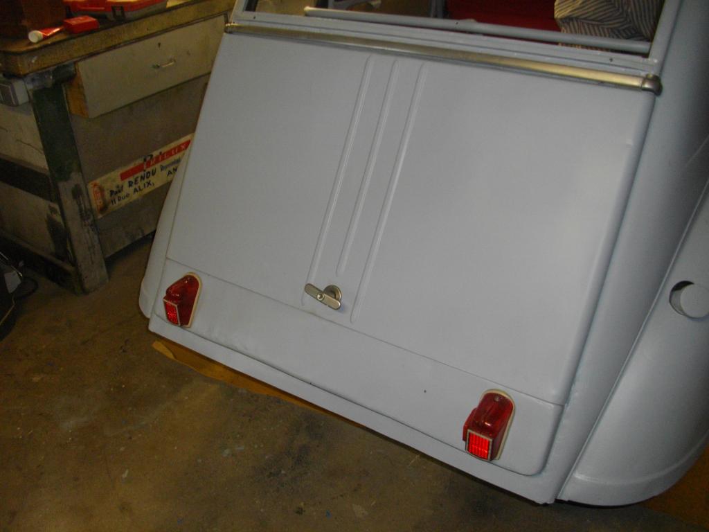

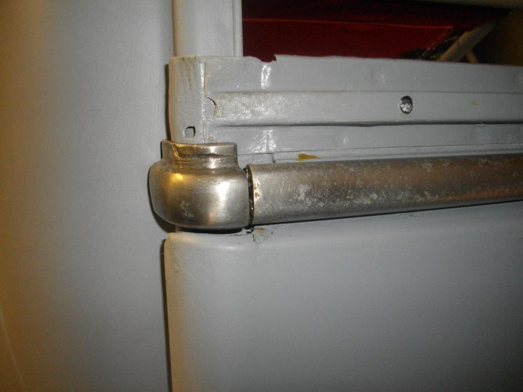

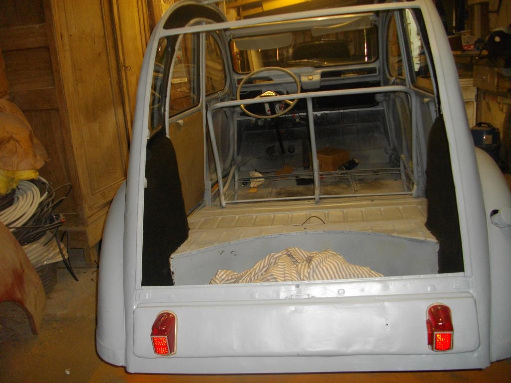

pose du hayon arrière
on apperçoi bien la baguette qui fait la jonction avec un peut de graisse
une fois celle ci mise en place , on installe de chaque coté les buté de blocage qui sont maintenu par chaqu une deux vis.
on doit installé les buté avant la mise en place du support
fixation du support par , de chaque coté , une vis.
voici le résultat

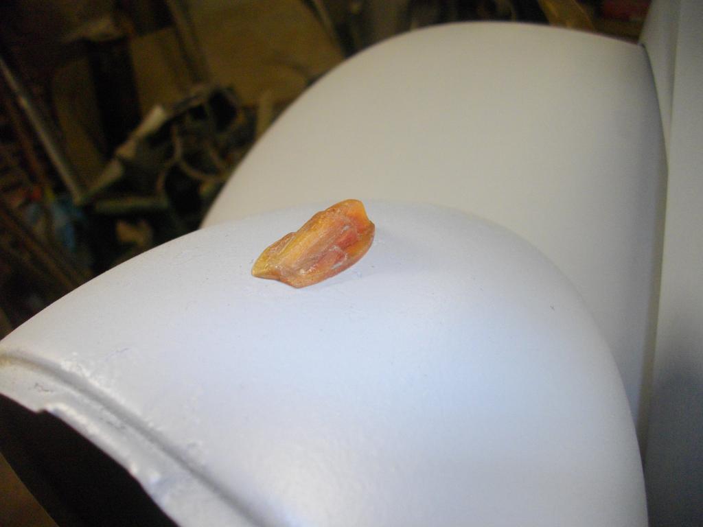

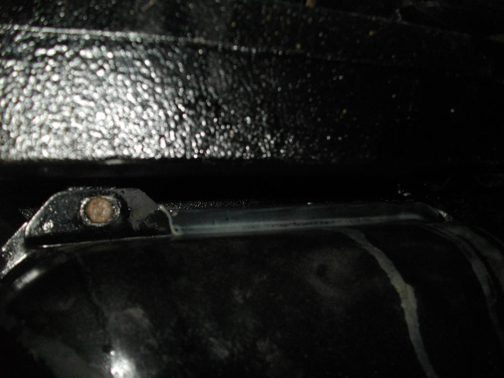

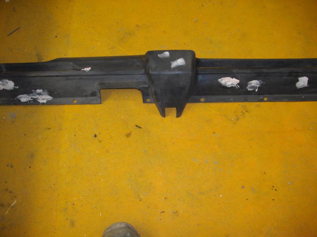

MessagePosté le: Sam 5 Mai - 20:34 (2012)    Sujet du message: 2cv 1967 Répondre en citant

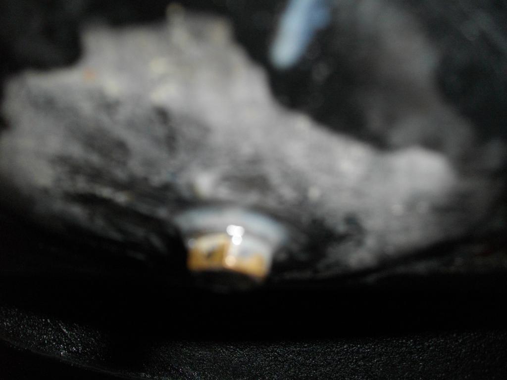

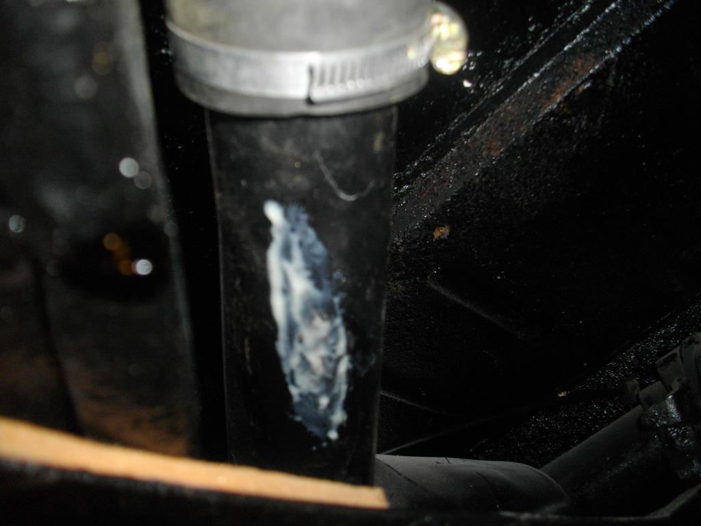

je viens de m apercevoir que le réservoir est abîmé a plusieurs endroit malgré son apparence, donc pas mal de fuite d essence.
j ai essayé de bouché tout cela avec de l araldite mais un essais s impose.
bouchon de vidange du reservoir
le coté
le tuyau de remplissage.
alors un conseille ne pas se fier a la beauté du réservoir , prendre une lampe de poche éclairé l intérieur du réservoir et voir si vous voyer de la lumière passer a des endroit qu il ne devrai pas. sa peut evité de se faire avoir comme mois Rolling Eyes
