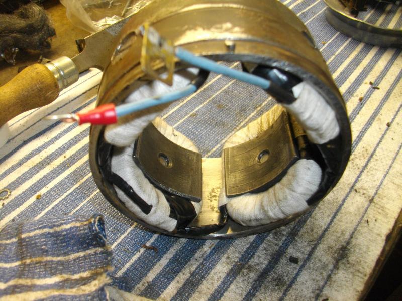

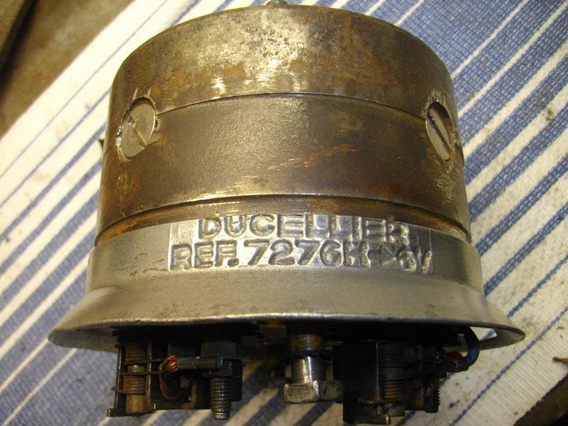

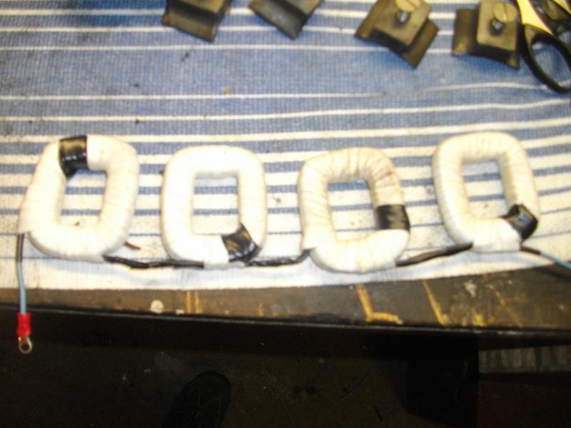

voici la suite de la restauration de la dynamo

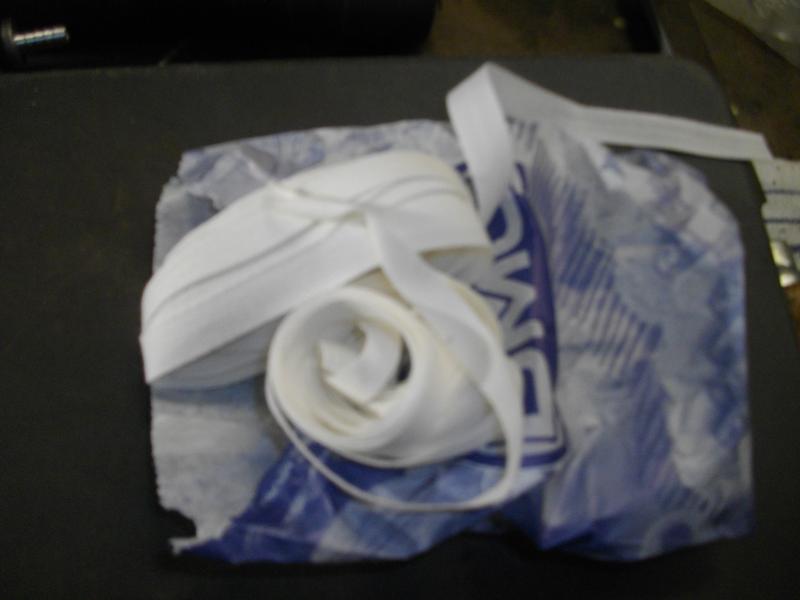

achat du galon ( on peut le trouvé dans un commerce de couture) environ 5 euro pour 10 métre
largeur 1 cm
voici les photos
achat du galon , mais il peut avoir un autre nom
mise en place du galon compter 2 mètre environ par tor
mise en place , attention les deux fil sont placé coté détrompeur

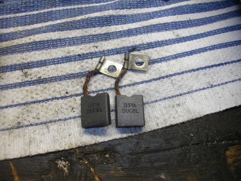

référence des charbon
mise en place de l ensemble
référence de la dynamo
blocage des vis
mise en palce
après branchement mise en route mais rien ne se passe , pas de panique .
prendre un morceau de fil schunté entre les bornes du régulateur , batterie et excitation , quelque seconde environ 3 seconde afin de remagnétise l inducteur
résultat impécable sa charge.

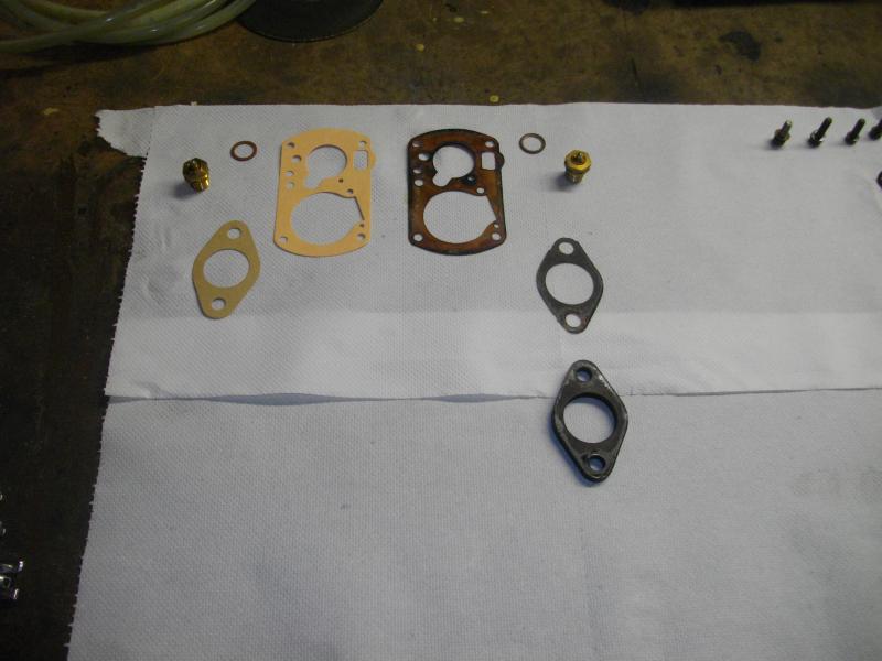

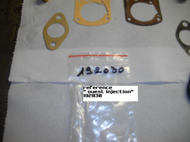

j ai commandé des kit carburateur " joint et pointeau" pour mes deux 2cv cher " ouest injection " le prix d une pochette est de 40 euro .
voici le changement en image;
pas de difficulté particulier ATTENTION toujours penser a mettre un chiffon pour éviter de faire tomber une pièce dans le collecteur.
on aperçoit les joints neuf et les anciens
référence a ouest injection

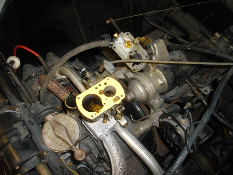

démontage du carburateur

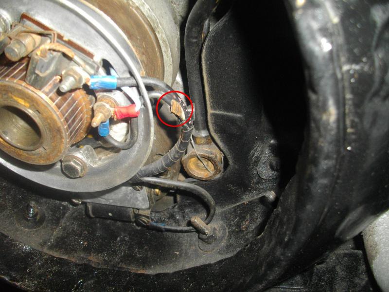

j ai eu un ptit souci sur la route rien de grave le voyant rouge a commancé a s alumer progressivement et quelle que kilomètre plus tard reste alumé
j ai démonté je ventillateur et constaté que les fil touché le ventilo et donc  a la masse
je me suis arangé pour qu il ne touche plus le ventilo .

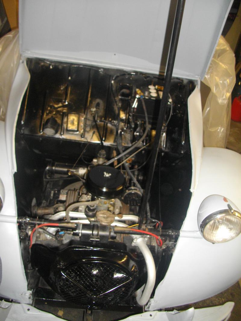

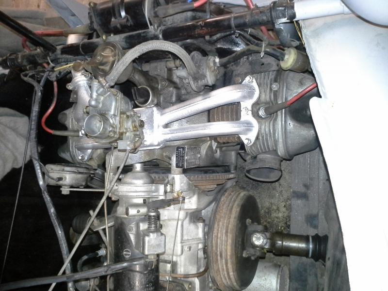

j oublié une ptit photo de la belle
compartiment moteur il me manque encore les durites d air.

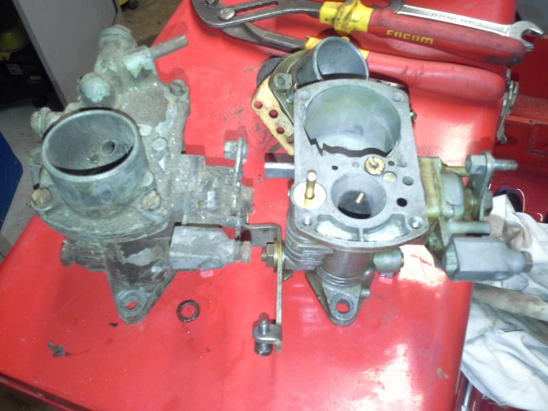

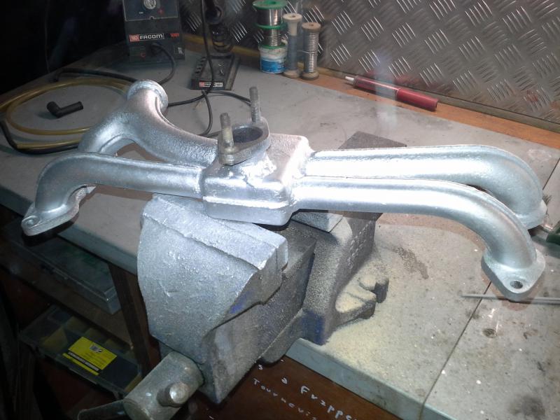

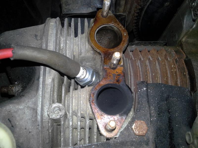

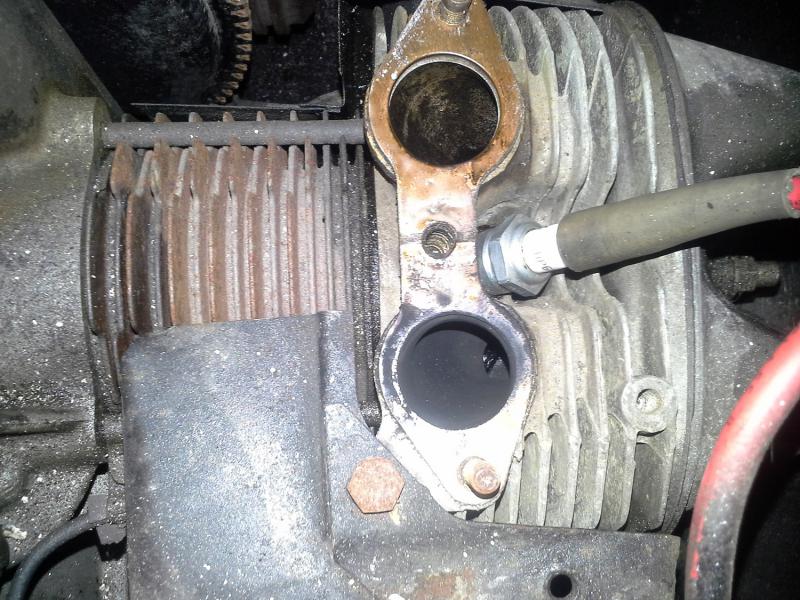

hier j ai démonté mon carburateur pour un bon nettoyage et j ai constaté que le collecteur était percé a plusieurs endroit , niveau échappement et en le démontant les deux coté échappement porté mal sur leur joint , donc fuite.
carburateur
sur la photo j ai mis deux carburateur solex . celui de gauche est un solex D22 et celui de droite un D15.5 .
le carburateur 15.5 je l ai entièrement démonté , rien de bien compliqué , et le faire sur un endroit propre .
et l on vois bien que la bague du dach pot est mal positionné ( voir description plus bas )

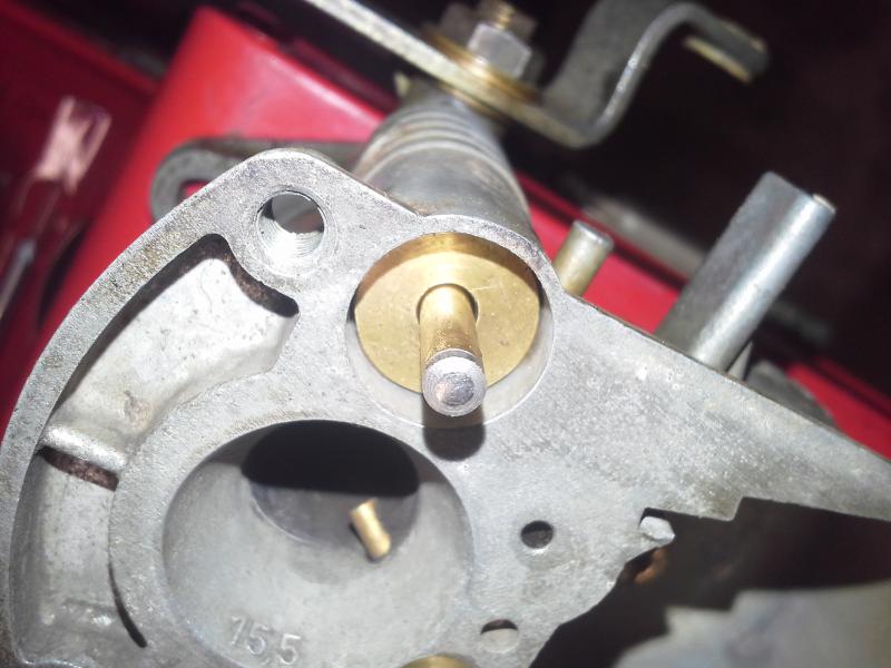

ps : le poussoir que l on voit ,dach-pot  sert à éviter de faire caler le moteur lorsqu on lâches brutalement l'accélérateur, cette pièce n'agit pas sur l'accélération, mais uniquement sur la décélération. ( voir photo si dessous ). la bague doit être enfoncé qu a sa buté du bas
collecteur

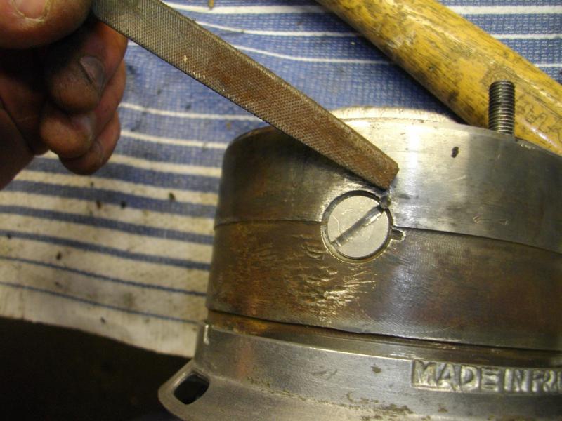

j ai refait les deux base sur le collecteur coté échappement car il portait mal donc fuite.
j ai fixé le collecteur dans un étau , mis le réglet que sur la base de l échappement , pour voir la déformation et j ai rectifier a la lime .
ATTENTION : bien tenir la lime en gardant des appuis régulier , et regardé régulièrement avec le réglet .
j ai ensuite regardé les différant trou dans le collecteur et rebouché .
une fois fini , peinture et remontage .
aperçu des fuites d échappement sur les joints
le collecteur réparé
collecteur remis en place et le carburateur
après c est travaux j espère pour mieux réglet le carburateur
il me reste a remettre en place le filtre a air et essais .

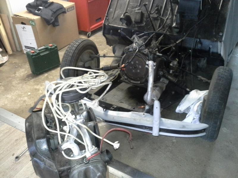

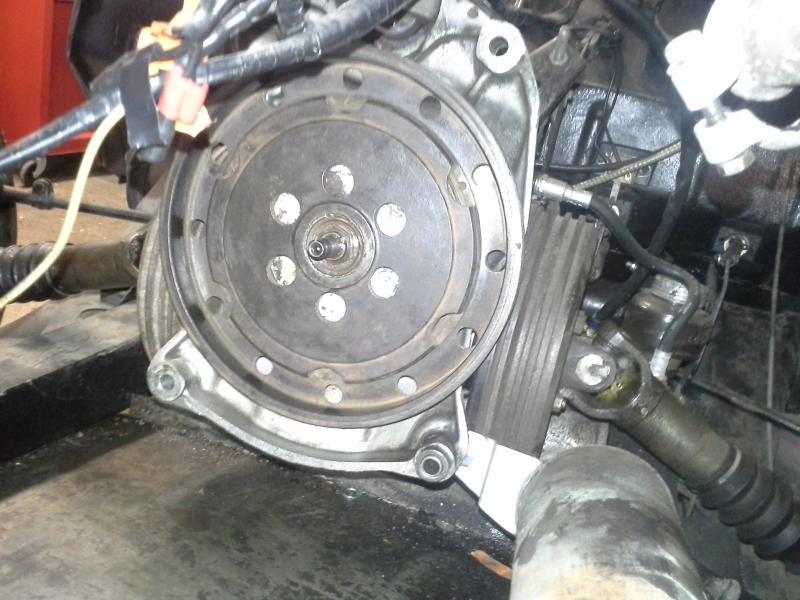

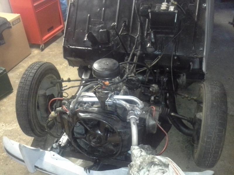

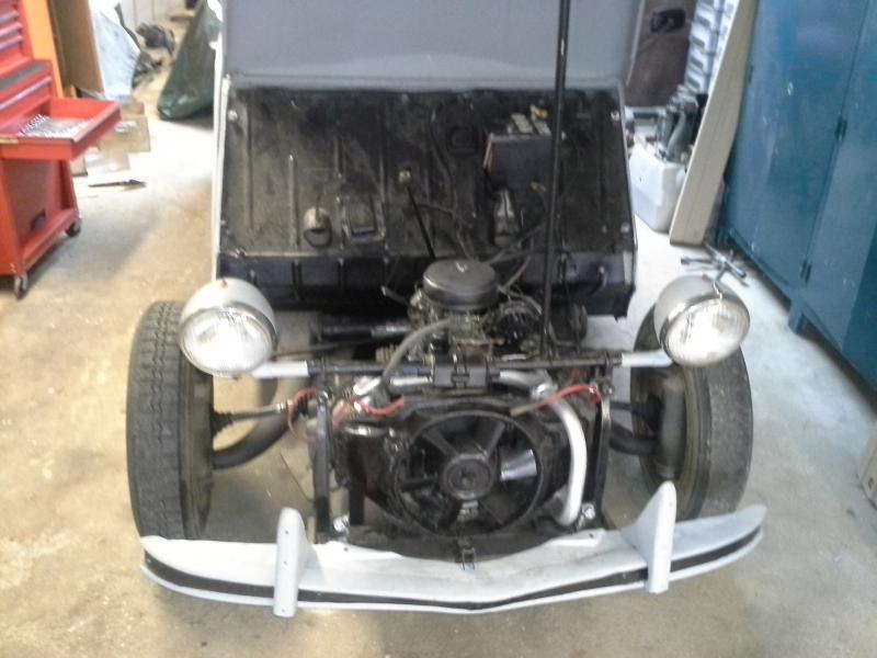

j ai sortie le moteur pour changer le roulement de volant moteur .
rien de bien compliqué .
j ai sortie que le moteur :
 tout d abord
*démonter le capot.
*démonter les ailes
*retirer le support de phare en débranchant le faisceau .
*débrancher l avertisseur sonore .
*retirer le câble starter et accélérateur
et desserrer le collier d échappement niveau collecteur et desserrer le collier entre les deux silencieux ( cela est plus facile pour déplacer le silencieux intermédiaire car il gène la sortie du moteur , en plus ne pas oublié qu il y a une patte de fixation au niveau de la boite )
*desserrer les quatre écrou entre la boite et le moteur et les deux écrou avant qui maintienne les deux support ., un petit conseille soulever avec un crique , légèrement , la boite de vitesse au niveau de sa partie avant .
*pour retirer le moteur soit avec une girafe ou a deux cela est plus pratique.
*sur la photo vous aller voir que je n est pas débranché le faisceau au niveau des vis platiné et bobine car il fallait tout débrancher mais comme je ne travaille que sur la boite j ai asse de marge pour le laisser a cote de la voiture. ( j ai quand même refait le joint de pompe a huile car il y avait une fuite )

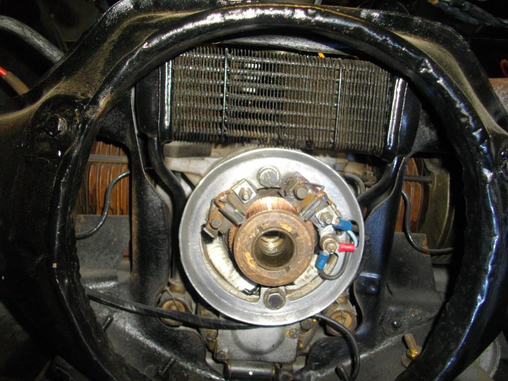

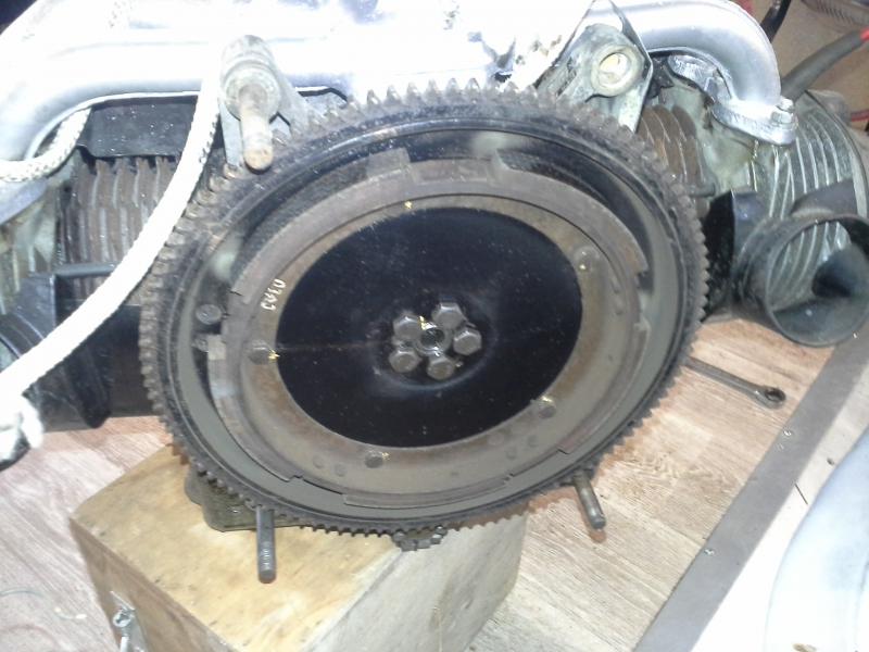

*ensuite , le moteur sorti , démonter le volant moteur coté boite ( ATTENTTION pour retirer le volant il faut desserrer l écrou central dans le sens horaire des aiguille d une montre )
*une fois le volant sortie retirer le mécanisme d embrayage
retirer le clips de fixation qui maintien le roulement .( pas facile a retirer )
et retirer l ancien roulement avec une douille par exemple .
pour le remontage
*nettoyer les surfaces de roulement
*mettre le nouveau roulement.
*le clipse de maintien
*ne pas oublier de mettre la cale  ( comme une rondelle ) avant de remettre le mécanisme.
*avant de resserrer le mécanisme bien centre celui si .
asse de blabla , voici quelles que photos :
retrait des ailes
sortie du moteur
voici l embrayage centrifuge ( j ai du le démonter pour atteindre la pompe a huile )
voici le volant qu il faudra demonter . ( ATTENTION , DESSERRAGE SENS HORAIRE )
remise en place du moteur . ( avant de remettre les ailes j ai contrôler les culbuteurs , mon garçon a fait la vidange et filtre a essence changer et pompe a essence j ai mis une pompe avec amorçage manuelle que j avais dans mes archives tout cela seras dans l étape suivante )

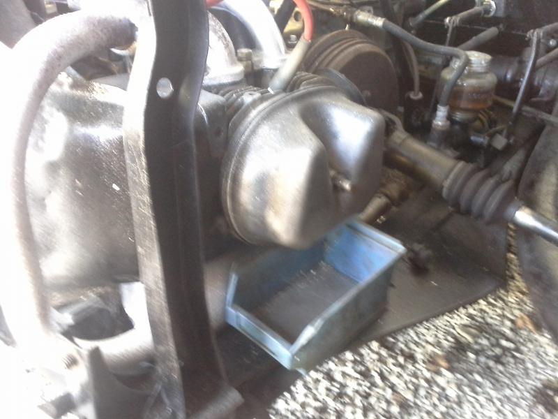

 j ai contrôler les culbuteurs , car la dernière fois je n ai pas du bien les régler .
et regarder l écartement des vis platiné .

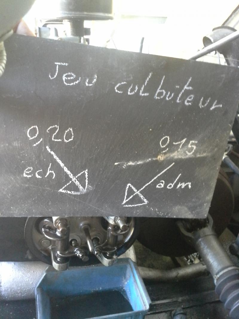

j ai régler les culbuteur en bascule , c est a dire sur un coté je met la soupape d échappement et d admission fermé  et je travail sur l autre cylindre pour réglet les culbuteur

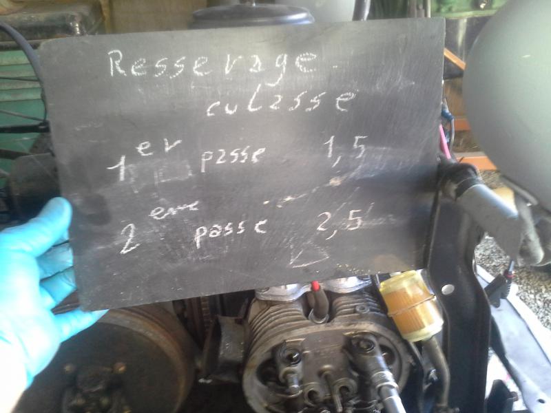

 démonter les ailes , mettre un petit récipient sous pour récupérer l huile qui vas couler lors du démontage du cache .

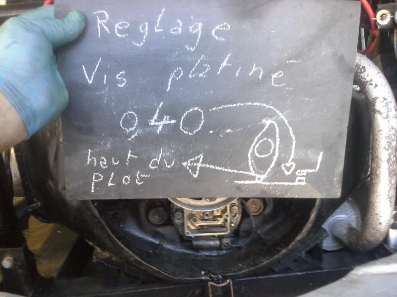

desserrer puis resserrer a la clé dynamométrique la culasse , première passe a 0.5 et non 1.5 comme indiqué sur l ardoise , désoler , et la seconde a 2.5 ( j ai regarder une video
de specialiste de 2cv ) au vus des contrainte cela n est pas un luxe .
réglage des culbuteurs .
réglage des vis platiné .

la tige que vous voyer actionne  une pièce ( comme un système de clapet anti retour )qui pousse l essence dans la cuve et qui ressort sur le haut du venturi .( on aperçois bien la petite tige au niveau du venturis par la quelle l essence sort )ATTENTION pour que cela fonctionne le haut du carburateur doit être monter .
ici on a un carburateur solex de 15.5 je vais essayer avec un carburateur que j ai de 22 .
