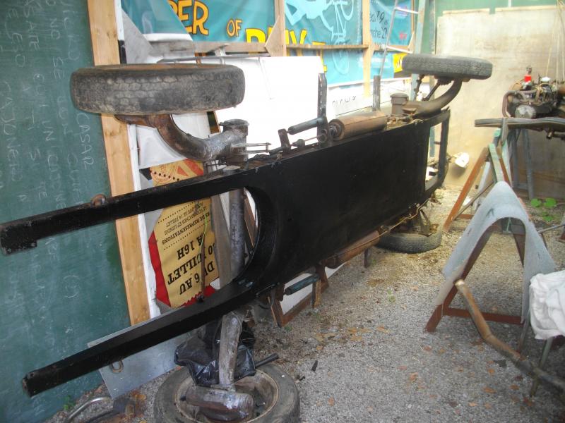

j ai passé du blacson sur le châssis il me restera la caisse a faire.

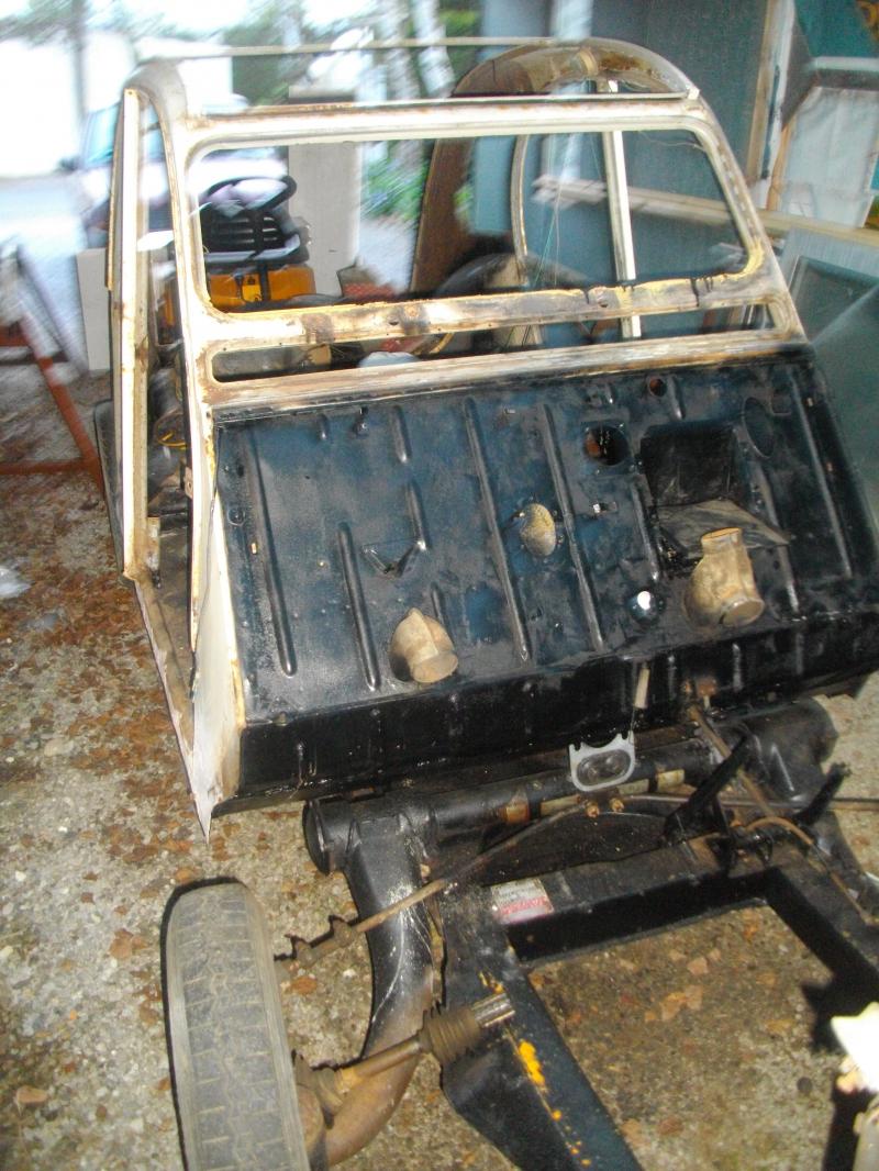

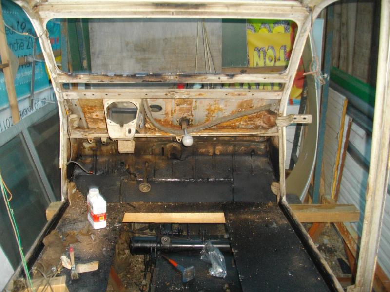

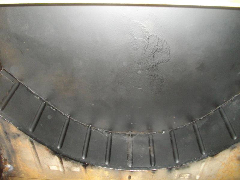

blacsonage de la caisse, penser a bien protéger tous les éléments autour lors du blacsonnage surtout si cela est fait par pulverisation
intérieur du coffre

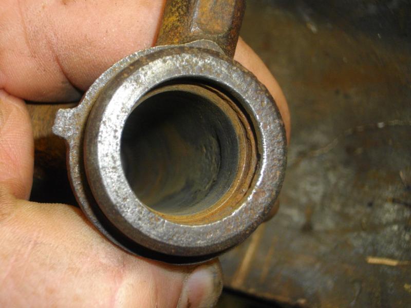

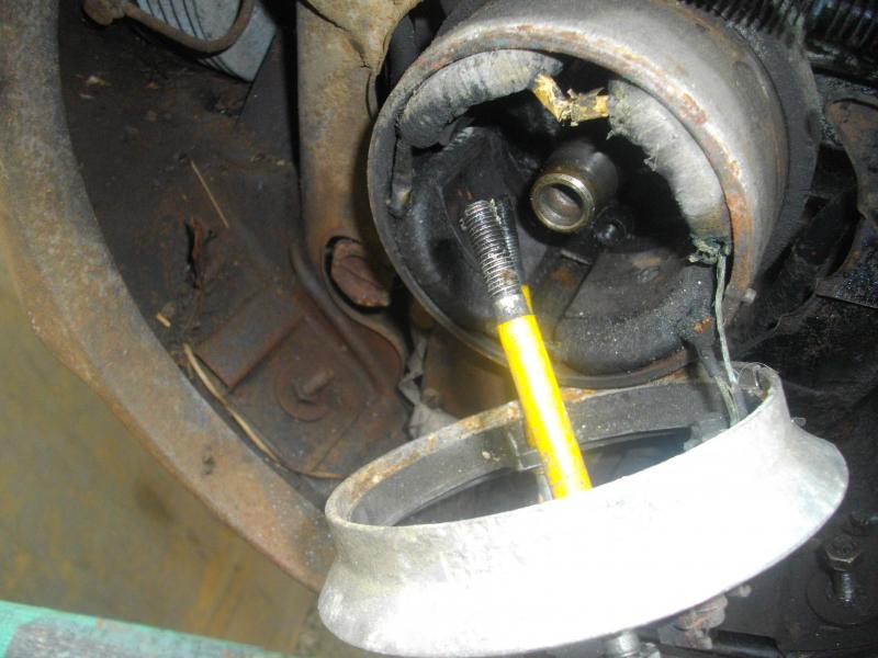

je revient sur mon mètre cylindre comme il est piqué a l intérieur donc HS j ai quand même récupère le bocal en verre.

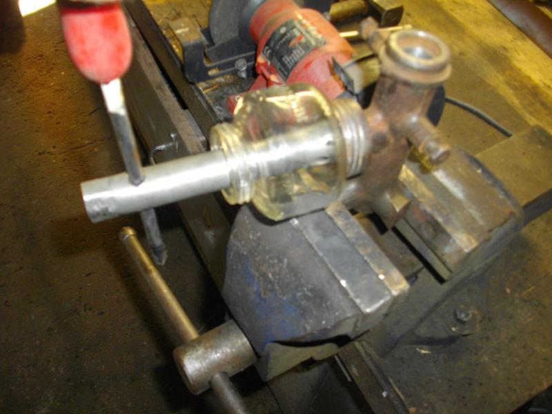

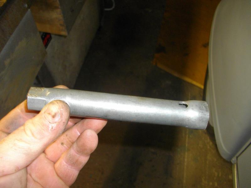

quelle que photo du démontage , utiliser une clé a bougie et bloqué celui si dans l étau cela marche très bien
la clée a bougie
blocage du maître cylindre dans l étau mettre la clée et avec un tour ne vis asse gros dévisser dans le sans inverse des aiguille d une montre.
sur cette photo on aperçoit très bien le creusement  Sad

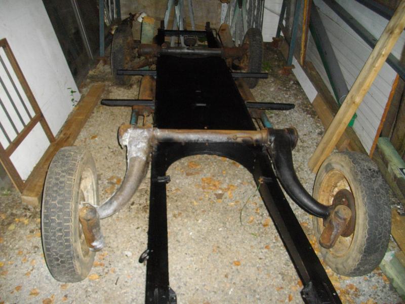

blacsonnage du châssis , je n ai malheureusement pas put démonter les deux bras de suspension vis totalement grippé )

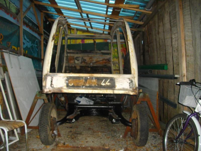

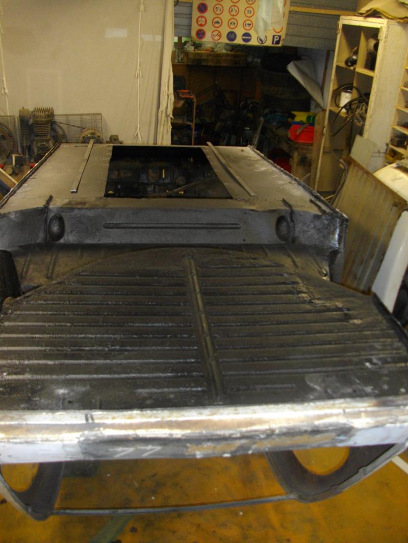

afin d avoir de la place dans le garage j ai installé la caisse sur des trait-aux prêt a être posé sur son châssis.
j ai continué a démonter le reste des éléments et quelque trou a reboucher.
démontage et un peut de travail en perspective

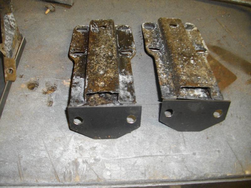

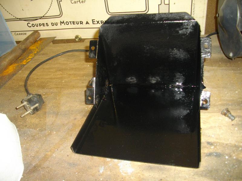

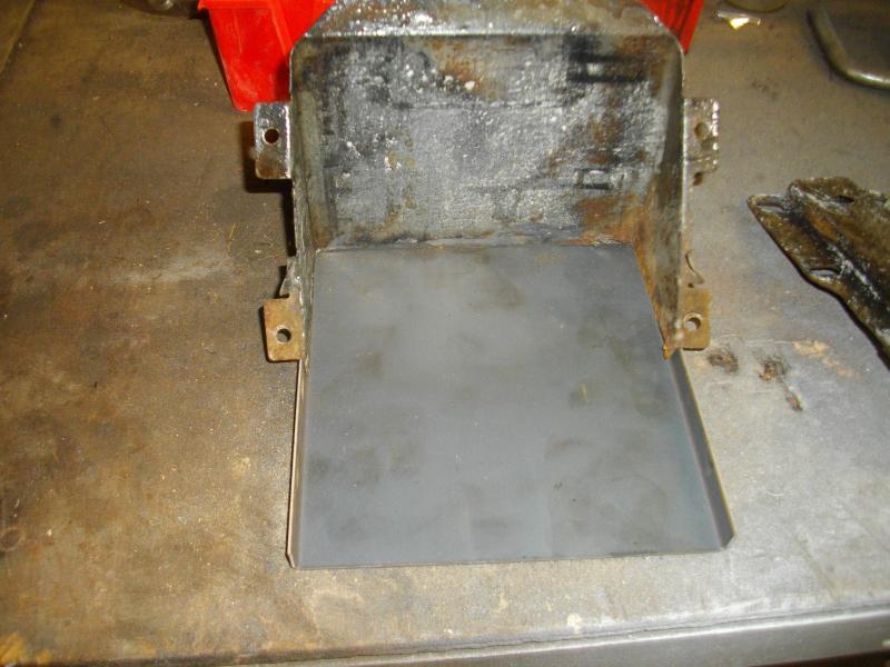

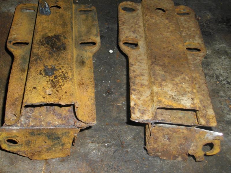

réfection support par choc arrière et bac a batterie
support par choc
les parties blanche c est la partie passé a l anti rouille qui on pris l humidité.
support a batterie
il n y a plus qu a souder et peinture

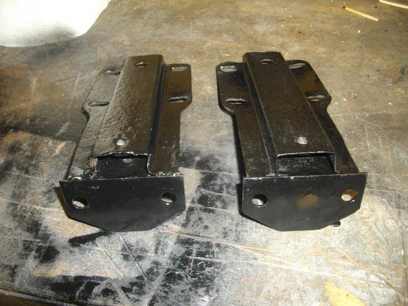

MessagePosté le: Mer 20 Nov - 18:53 (2013)    Sujet du message: la petite soeur 2cv Répondre en citant
j ai terminé les support par choc ainsi que le porte batterie
le support batterie
les supports par choc

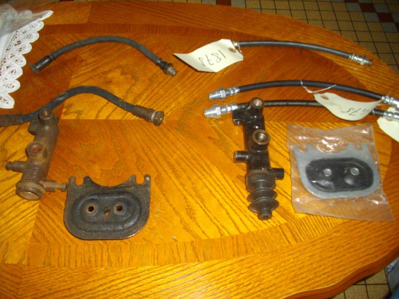

j ai acheté maître cylindre, soufflet, flexible de frein avant, et les deux arrières ainsi qu un support coté boite pour un montant total de 104 euro.
pour les freins je n avais pas le choix , de les remettre a neuf tros abîmé

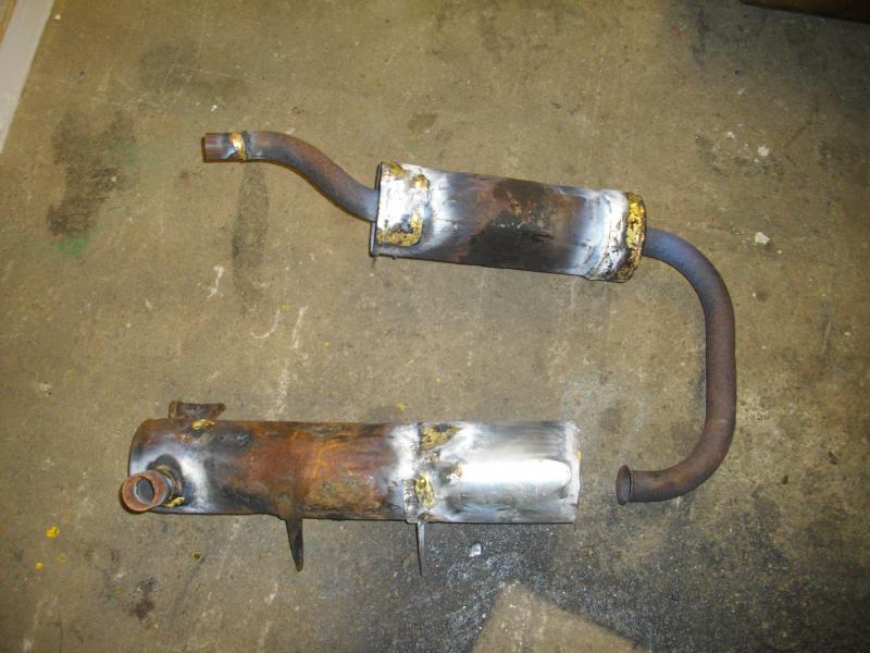

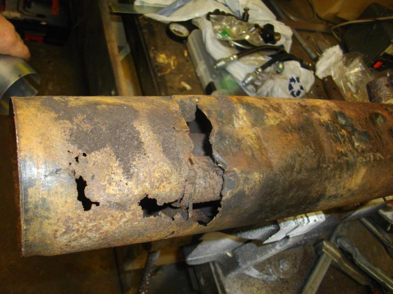

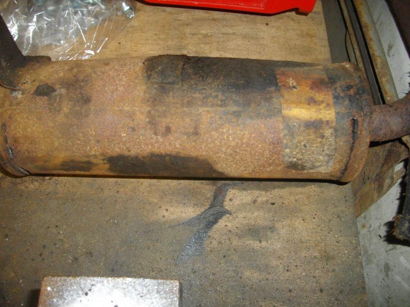

remise en état échappement
aperçu avant
réparation
il me restera a poncer et remise en place, c est toujours sa de gagner

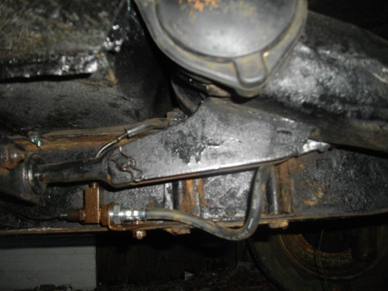

j ai changé les flexible de frein arrière et nettoyer les durites rigide.
au démontage tout était bloqué , ma méthode couper les flexibles ou les démonter quand cela est possible et retirer en un seul bloc l ensemble des conduits de frein  et chauffer les écrous les vont être bon a changer mais si l on force de tros sur les écrous on risque très certainement de tordre le tuyau et donc changement.
photo des flexibles changé

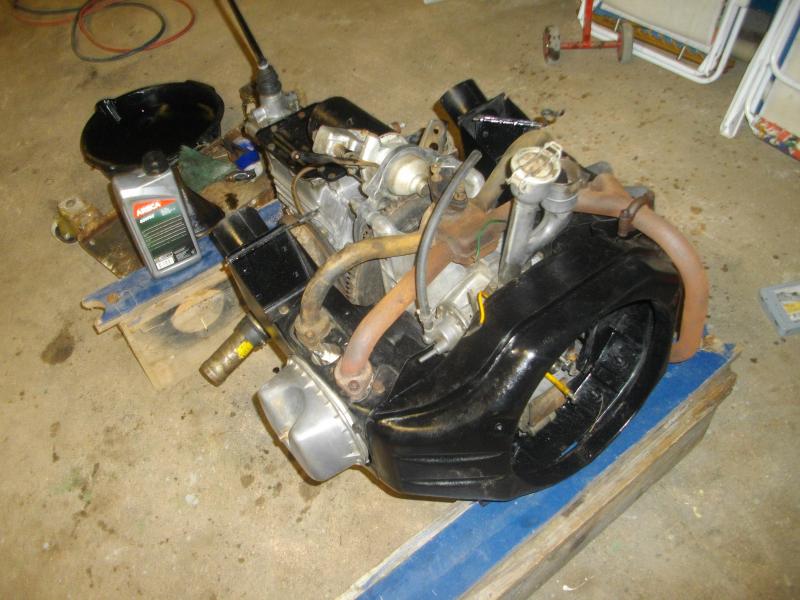

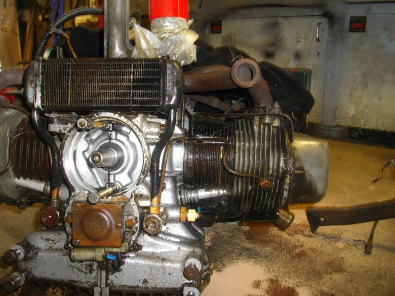

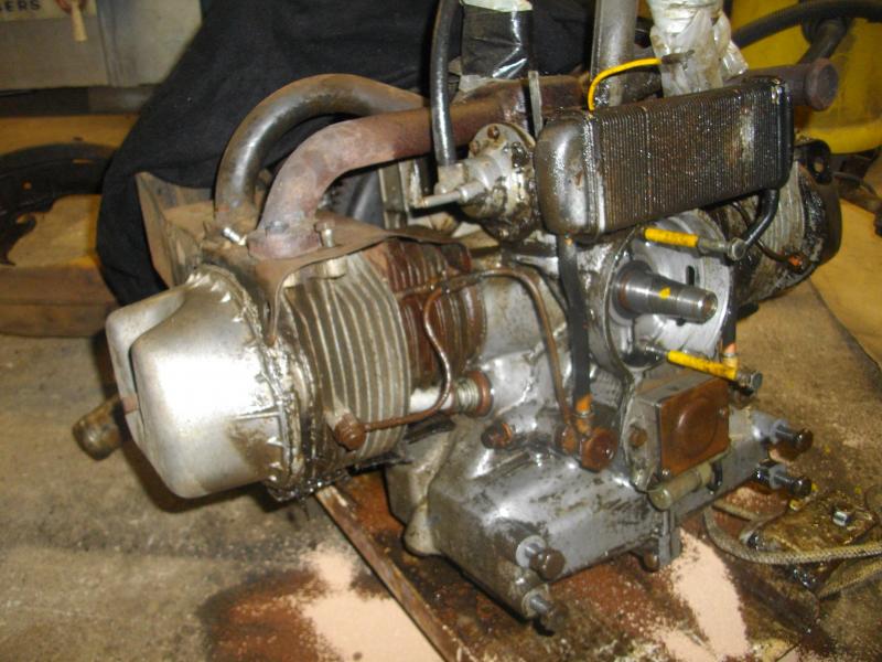

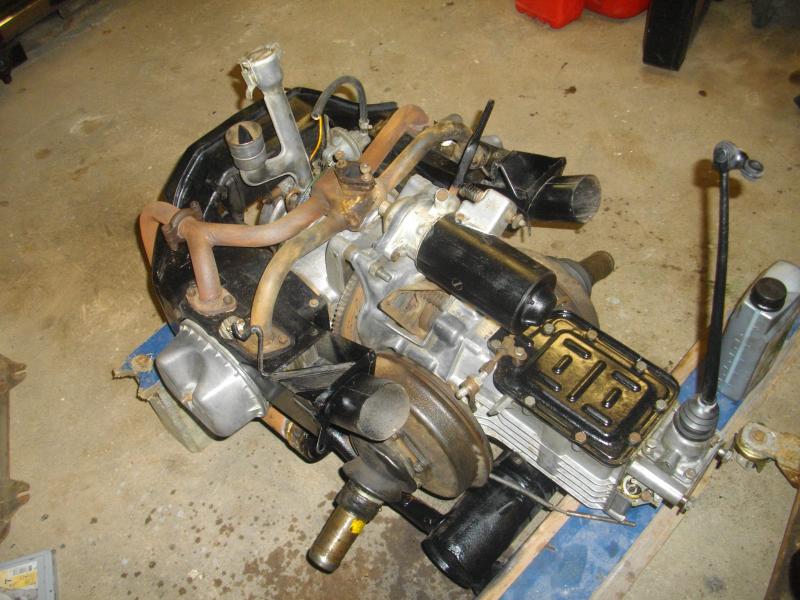

nettoyage du moteur
vidange boite et moteur
changement bougie
contrôle dynamo et demarreur
apres
( je n es pas changé les joints moteur je verai plus tard selon le budget)

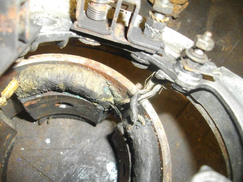

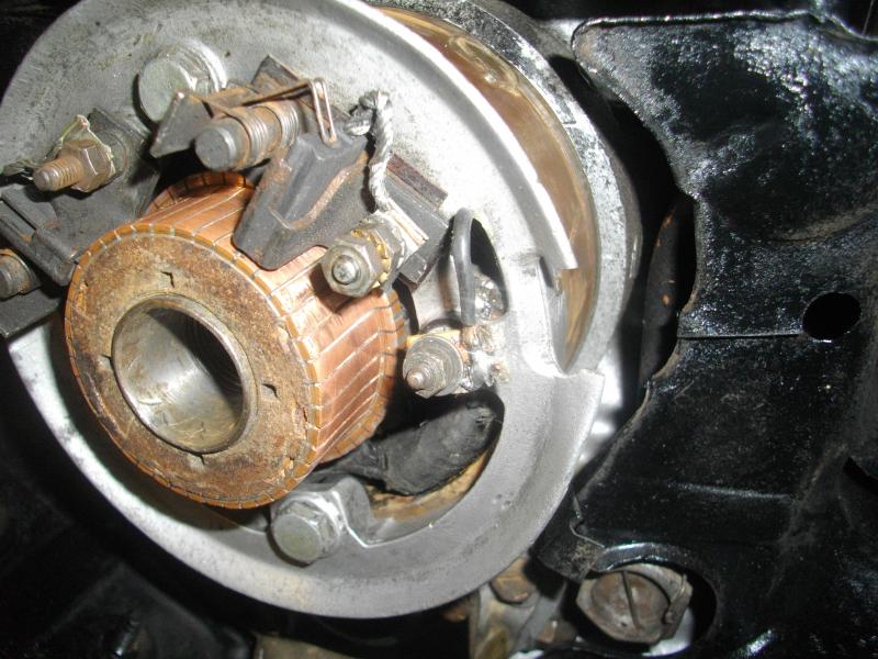

dynamo
démontage
j ai contrôlé que le bobinage n est pas a la masse
remis de la gaine thermo sur les fil non isolé et remis des balais

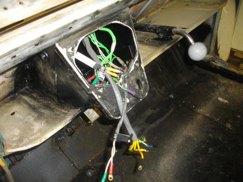

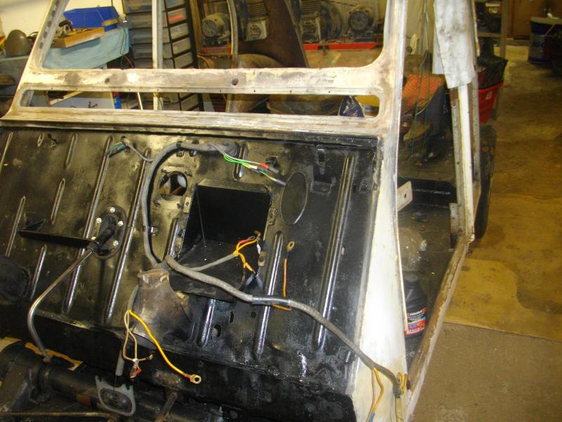

pose du faisceau électrique
control des fils ( oxydé , cassant ) et voir si il ne sont pas en cour circuit entre eux . ( utiliser un ohmmètre et contrôler leur continuité
pas de défaut constaté

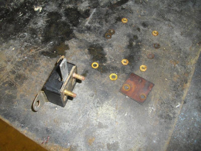

j ai démonter le contacteur de feu stop , un coup de bombe contacte et un petit contrôle a l ohmmètre pour voir si le contacte fonctionne bien.
pas de difficulté , mais attention de ne pas perdre les petits écrous.

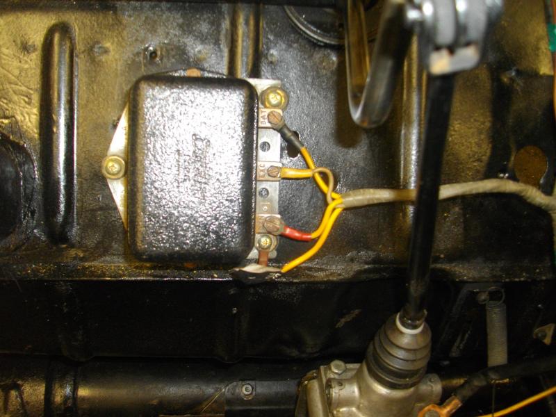

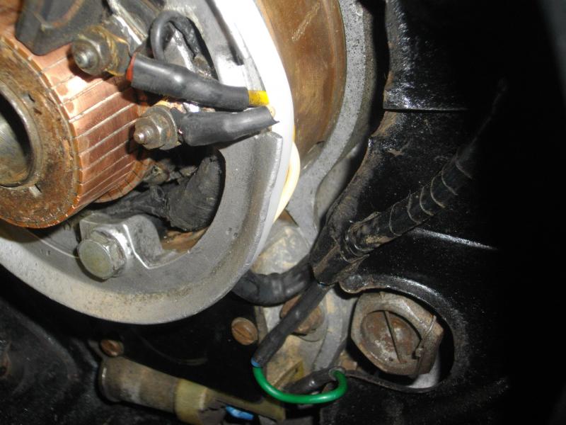

j ai branché la dynamo
(j ai mis un revesant pour tenir les fil sur la dynamo pour évité qu' il ne touche le ventilateur)
pour le branchement
borne du haut dynamo
borne du bas excitation
branchement du régulateur
pour le branchement
borne du haut BATTERIE
borne du milieux EXITATION
borne du bas DYNAMO
( ne pas oublié aussi la masse )
