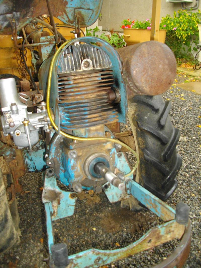

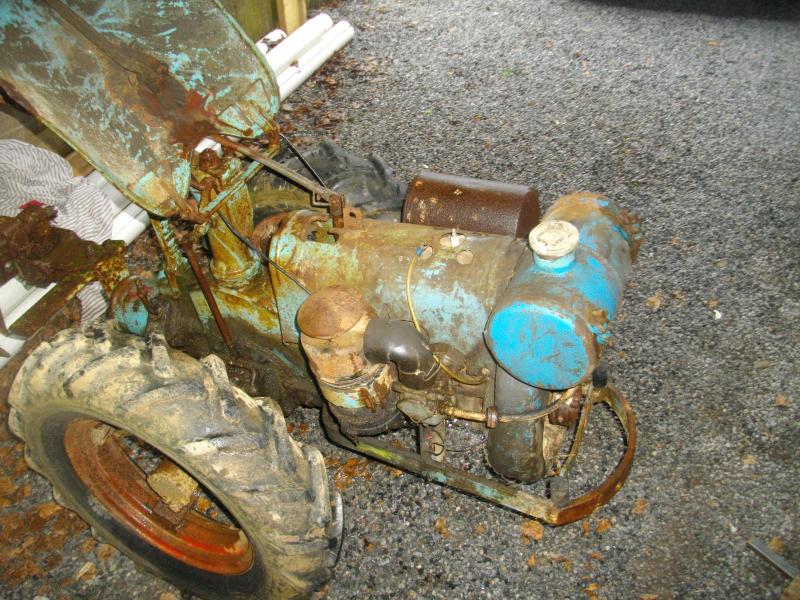

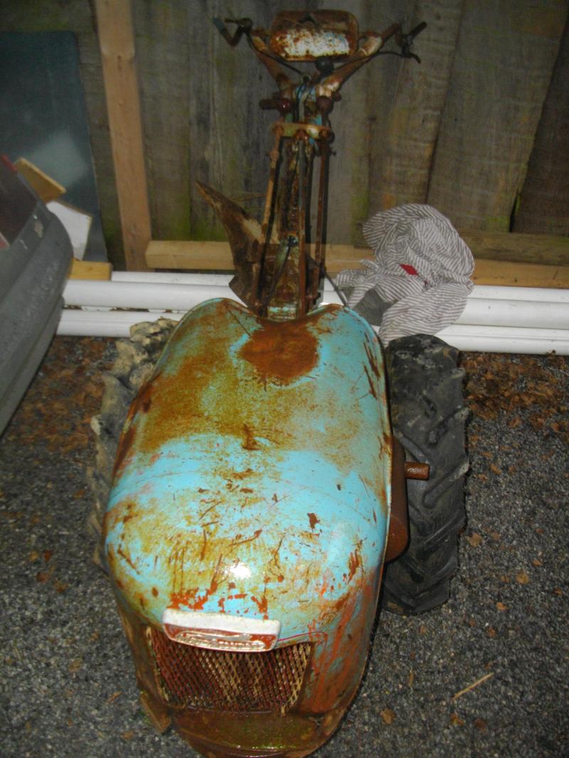

un ptit nouveau a la maison Okay
motoculteur motostandard mc7
un peut de travail en perspective

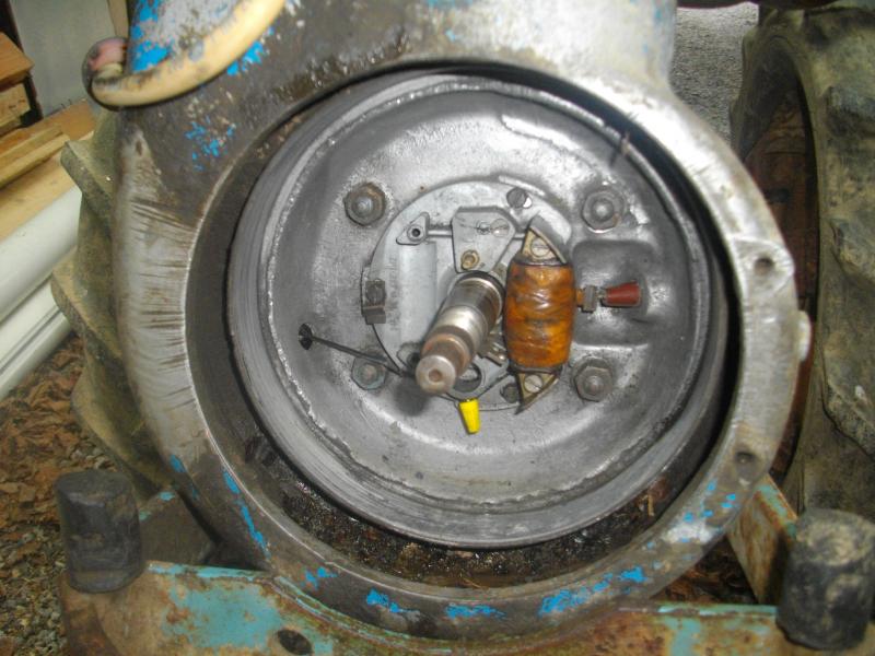

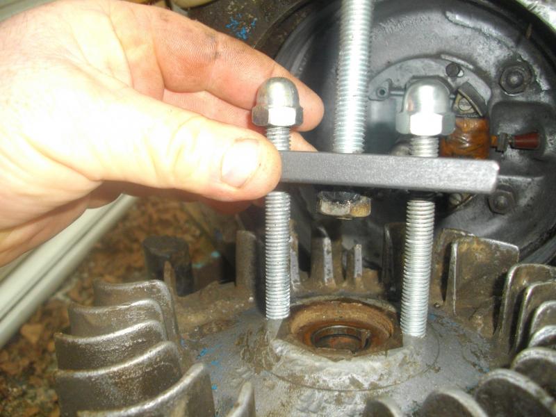

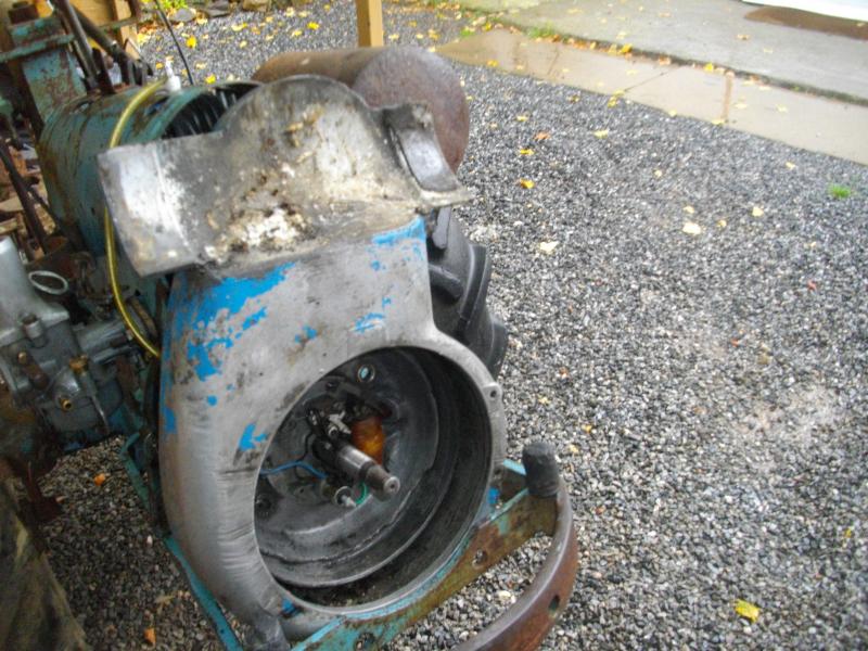

je viens de démonté mon volant moteur avec mon arrache maison

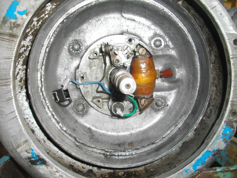

je me renseigne pour controler l allumage.

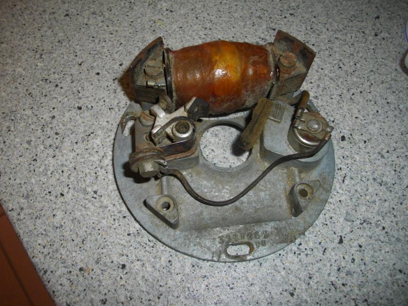

la bobine
mon arrache

je confirme que la bobine est hors service. Sad
celle si est presque introuvable ou alors a un prix exorbitant.
se qui a pu engendrer se problème c est peut être bien mon allumage transistorisé que l on mette a l époque a la place des vis platiné.
je vais essayé de trouver une solution a moindre coup et vous tient au courant.

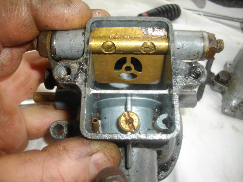

en démontant le carburateur ( solex f 26 nh) j ai un doute sur les gicleurs je vais les changer pour voir si il tourne mieux voir la doc si joint:

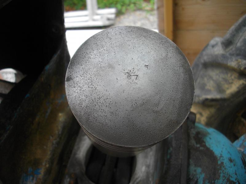

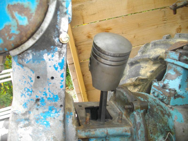

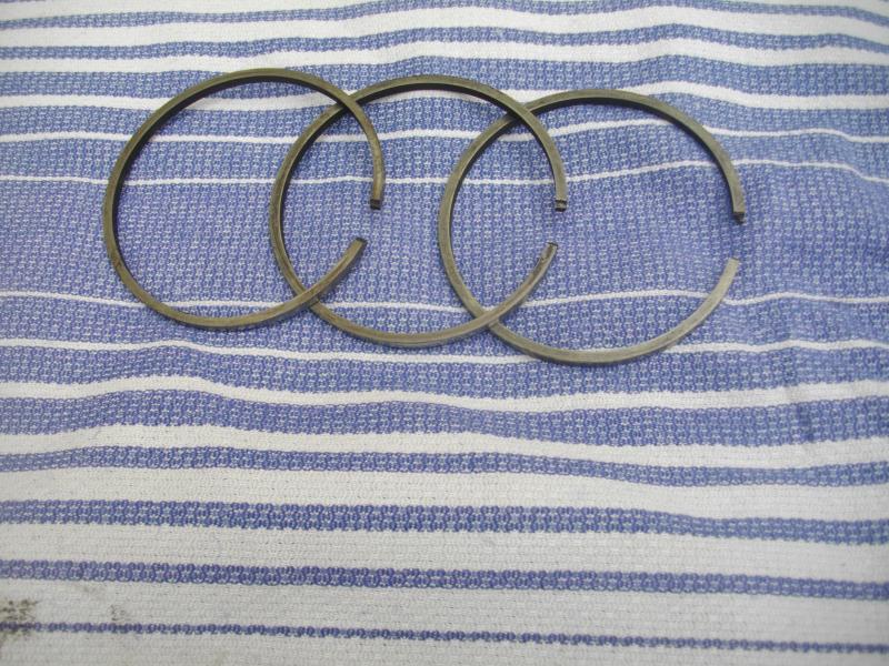

j an ai profité pour contrôler les segments du piston , rien a signaler.
le piston
les segments

j ai refait le volet de starter car il manqué le clapet.on voit bien sur la photo, la partie manquante.

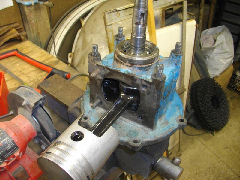

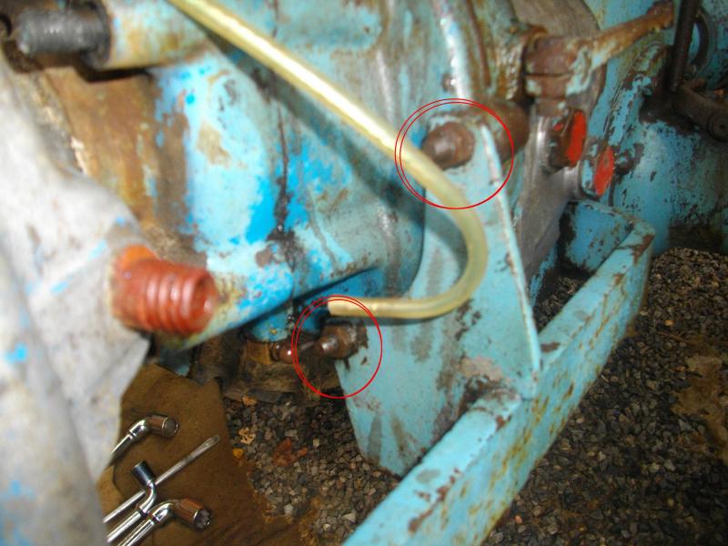

MessagePosté le: Sam 14 Sep - 10:15 (2013)    Sujet du message: motostandard Répondre en citant

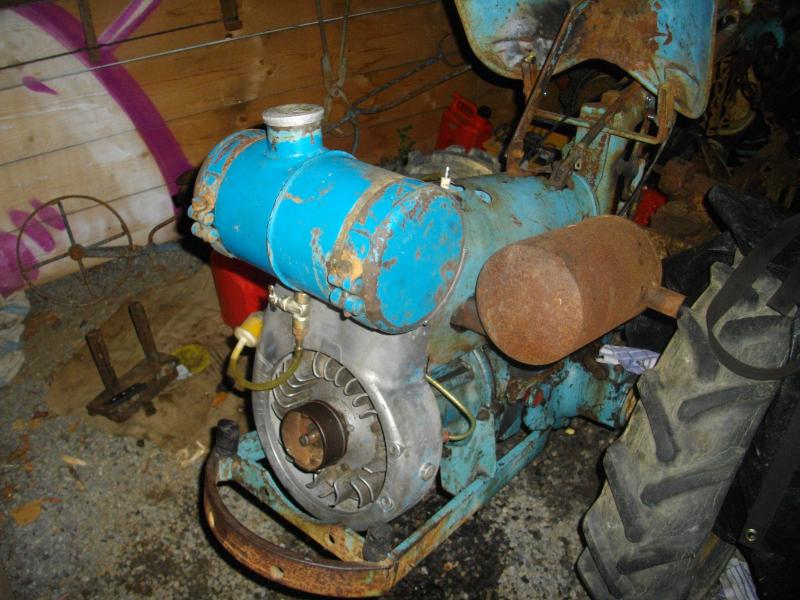

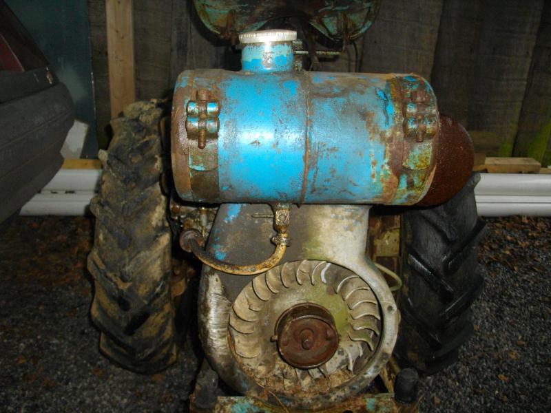

voici le démontage pour accéder au roulement du vilebrequin
démontage du réservoir , rien de très compliqué et
extraction du volant avec l arrache fait maison , voire plus haut

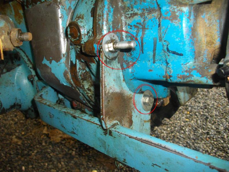

desserrer les quatre écrou avec une clé a pipe de 17

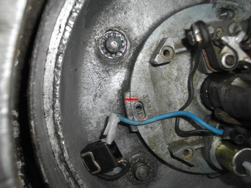

retirer le plateau d allumage en n oubliant pas de faire un repère
démonter les quatre fixations deux de chaque coté , voir photo
descendre légèrement la support et pour décoller la pièce tapoter légèrement avec une cale de bois de chaque coté et celle si s enlève.

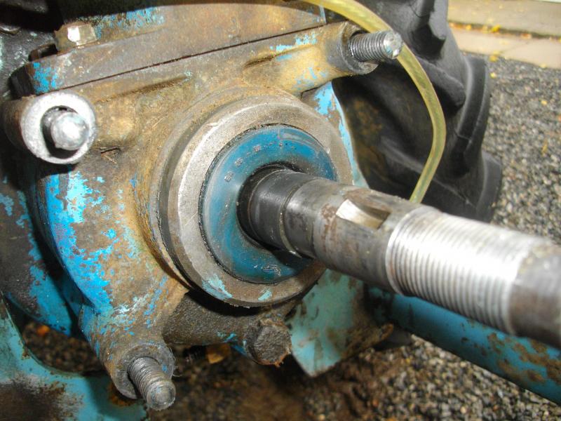

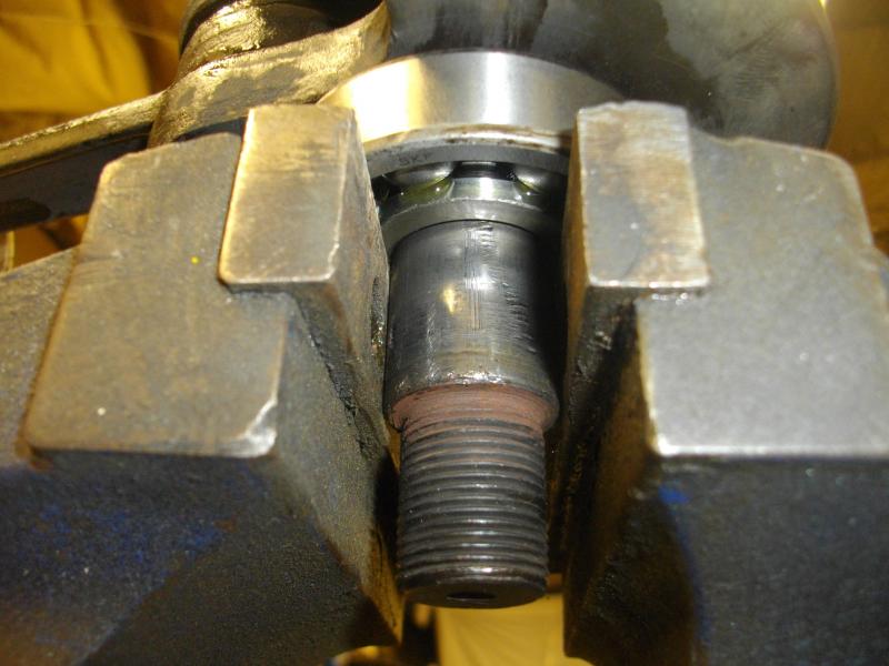

voici le joint spi qu il faudra démonter  .
la référence  BA 25¤52¤8

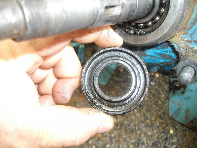

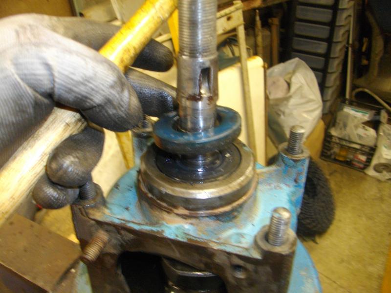

MessagePosté le: Sam 14 Sep - 14:32 (2013)    Sujet du message: motostandard Répondre en citant

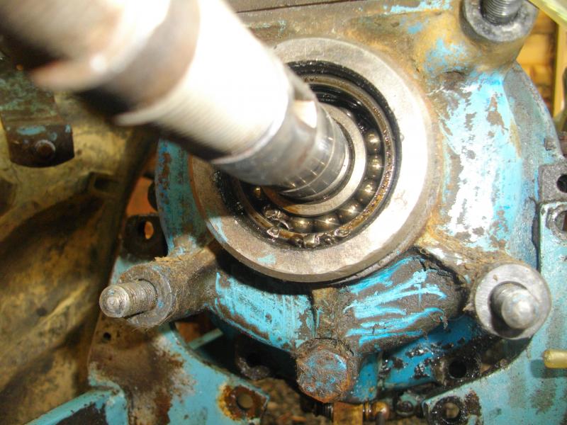

après extraction du joint spi , avec un tournevis plat, si éventuellement vous ete embêté pour le retiré prendre une vis , la vissé dans le joint spi et tiré dessus car il faudra quoi qu il arrive le changer.
ici on aperçoit très bien le problème Sad

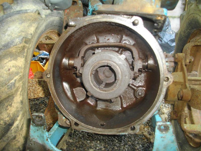

MessagePosté le: Dim 15 Sep - 19:11 (2013)    Sujet du message: motostandard Répondre en citant

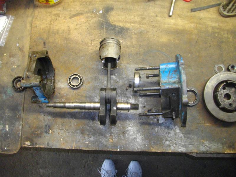

j ai démonté le moteur et retirer les roulements et joint spi pour remettre tout a neuf.
démontage:
déscérer la dernière vis du bas;
séparer le flasque
désaccoupler la cloche embrayage
attention il y a deux roulements a l avant séparé par un clips alors il faut d abort en retirer un puit l eutre.
ici on aperçoit le système d embrayage.
POUR LA REF DES PIECES
1 ROULEMENT 6305 ( 25.62.17)
2 ROULEMENT 6205 ( 25.52.15)
1 joint spi double lévre 25.52.8
1 joint spi double levre 40.62.10

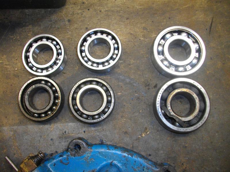

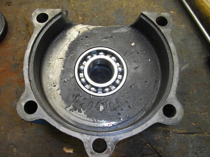

après réception des roulement j ai procédé au remontage avec un bon nettoyage avant.
ATTENTION
penser a mettre un peut d huile deux temps sur chaque élément en rotation ( roulement, bielle...)cela évite qu il tourne a sec au premier démarrage.
aller place au photos
les nouveau roulement en haut et les anciens
mise en place des deux roulements avant ( les impacte que l on aperçoit sur le bloc moteur sont du au roulement mais pas d autre dégât )

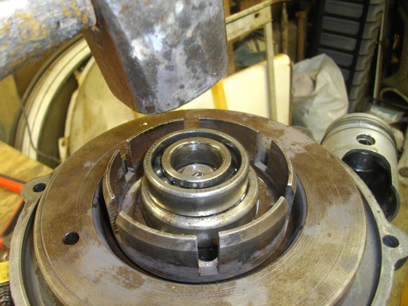

pour le roulement arrière , le mettre sur le vilebrequin . mon principe de mise en place le caler comme sur la photo (ATTENTION mettre entre les masselotte du vilebrequin une cale si non cela risque de bloqué la bielle)et taper sur le dessus du vilebrequin avec une cale de bois ) ATTENTION de ne pas oublier de mettre la rondelle avant le roulement.
voici le moteur une fois fermé.

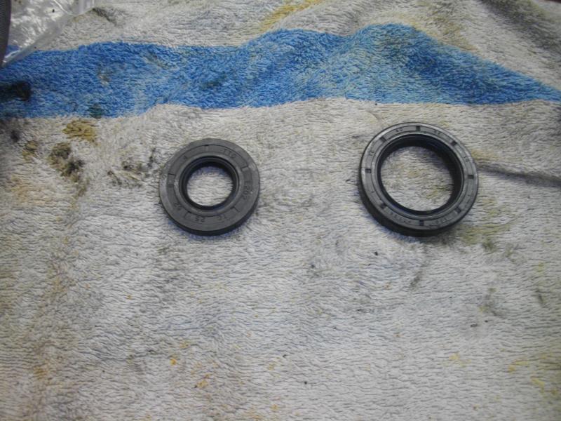

mise en place des joints spi
utiliser l ancien joint pour le rentrer, idem de l autre coter

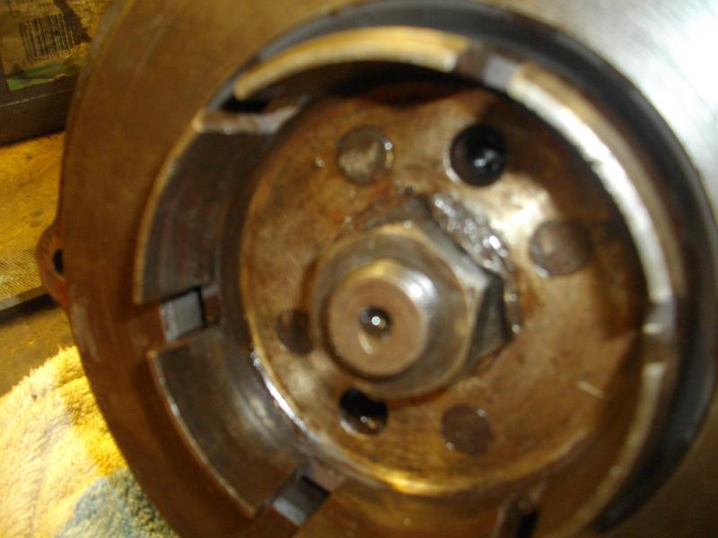

mise en place du volant moteur , utiliser les anciens roulements ( voir photo)
mettre la rondel et l écrou , penser a rabattre le rondel pour bloquer l écrou
et voila tout est mis en place.
