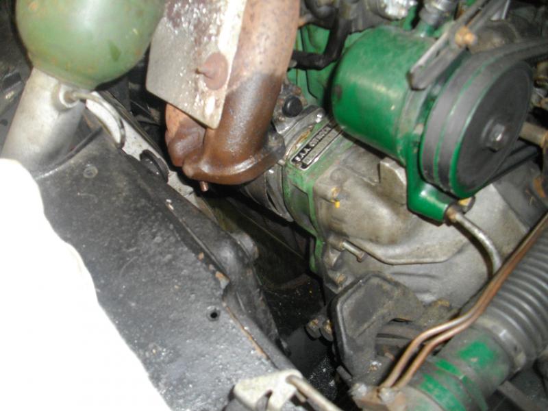

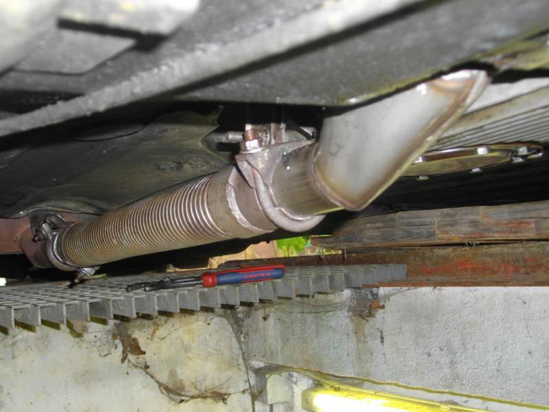

après notre passage au mans a "eurocitro "
je me suis attaqué a l allumage , durite de dépression ainsi que le collecteur deux en un.

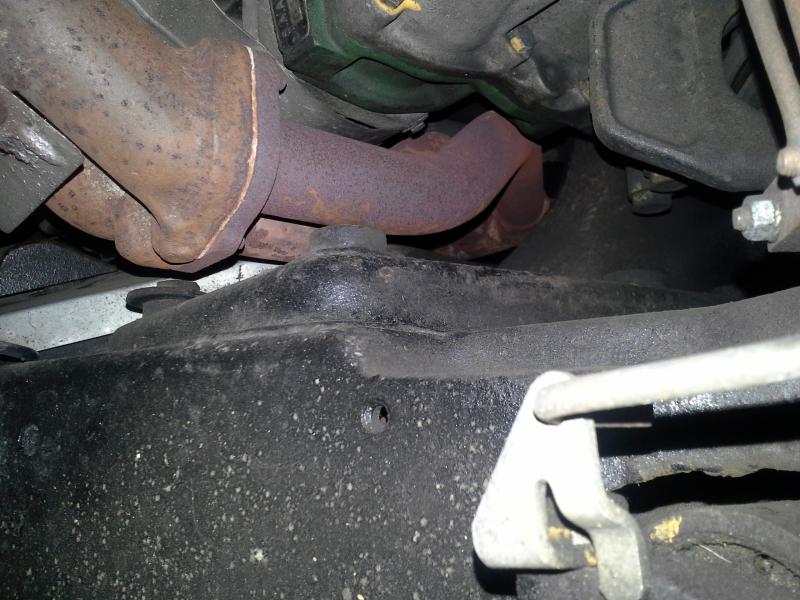

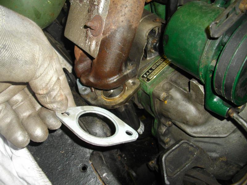

on commence par le collecteur deux an un , pour l extraire desserrer las quatre goujon qui le maintienne sur le collecteur principal ( ATTENTION NE NE PAS CASSER LES GOUJONS SI NON IL VOUS FAUDRA RETIRER LE COLLECTEUR PRINCIPAL SURTOUT POUR SE DE DERRIERE)
j ai pour ma pars cassé un goujon mais il était juste au bord donc en chauffant un peut en utilisant un par flamme pour ne pas chauffé partout , avec une pince étaux j ai réussit a le sortir HOUF
desserré le collier du dessous qui le maintient coté boite , et desserrer le démarreur si non impossible de le sortir

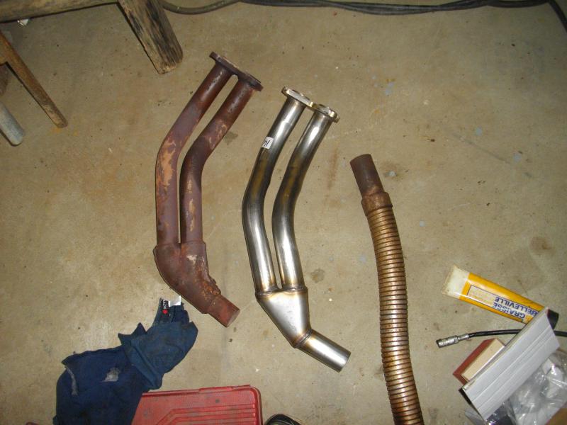

ancien collecteur
collecteur retirer
photo des deux collecteurs ainsi que du flexible
remise en place de l ensemble en n oublient pas de changer les joints ( penser a remettre d abord le flexible

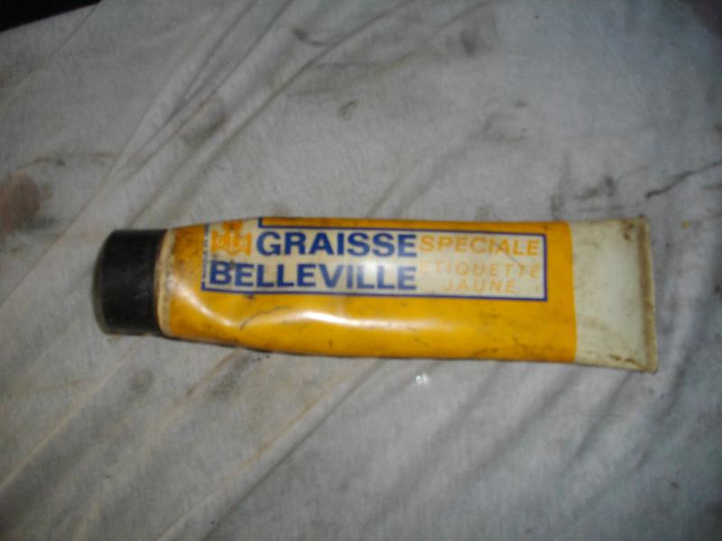

mon voisin ma prêté de la graisse Belleville qui facilitera le démontage des goujons
mise en place fini , pensé a mettre la patte de maintient qui se fixe sur le support coté boite et pour ma part j ai rajouté un collier de serrage , qui peut le plus ....

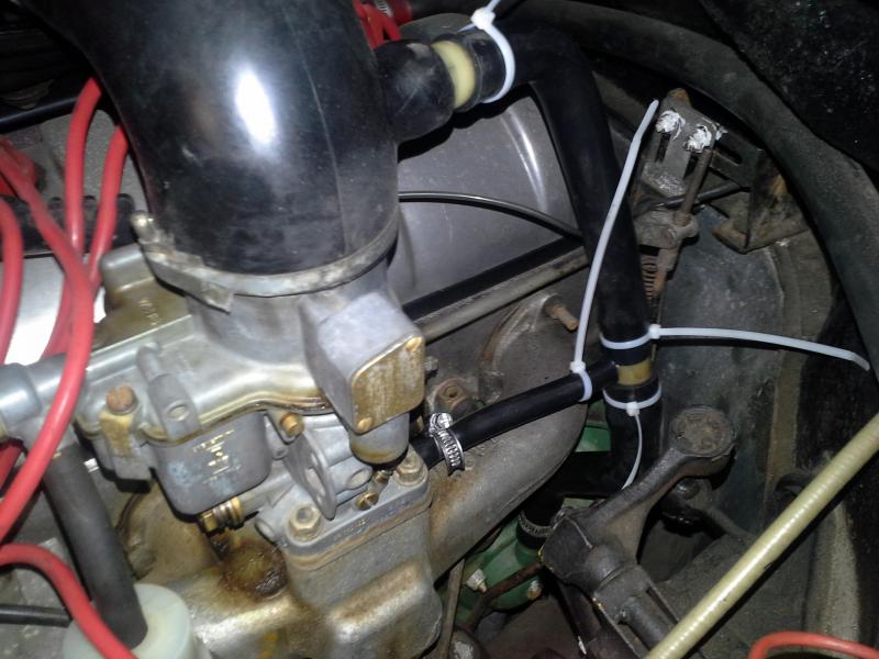

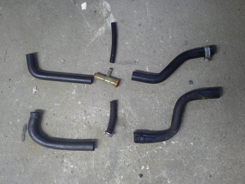

changement durite dépression entre le bas moteur , carburateur et filtre a air
j en ai aussi profité pour changé la dirute entre le carbu et le filtre a air ( attention lors de l achat celui si est different si le carburateur est un solex ( plus grand) ou wabert )
voici la mise en place j ai rajouter des colliers pour améliorer le maintient

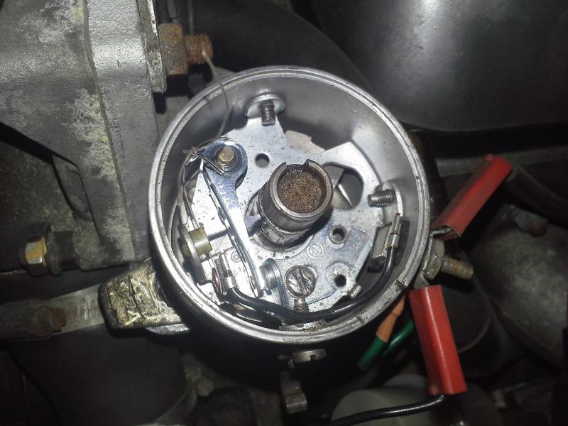

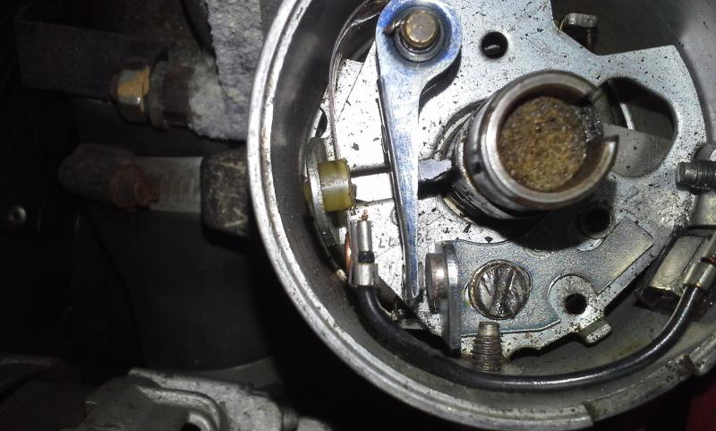

et pour finir l allumage j ai simplement changé les vis platiné et le condo
j ai perdu le clips de fixation des vis platiné en attendant j ai mis un petit fil , pas terrible je sais

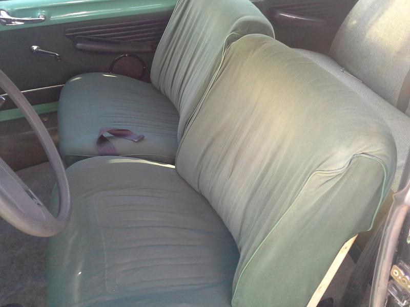

j ai retirer les housses d origine je vais les nettoyer et si cela est possible refaire celui du conducteur
en se qui concerne les sièges ils sont en bonne sauf un lége petit trous coté conducteur
un bon rafraichissement leur feras pas de mal .

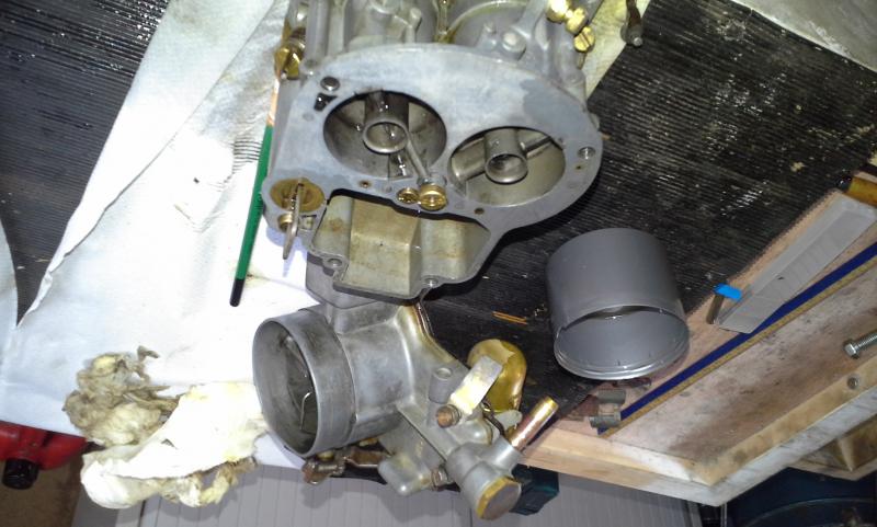

hier j ai démonter le couvercle du carburateur , un peut de dépôt dans la cuve mais rien de bien méchant j ai soufflet chaque gicleur.

j ai donc démonter le carburateur , contrôler l allumage et démonter la pompe a essence .
j ai tout remis an place cela a l air d aller mais il faudra faire un essais sur route avant d être sur.

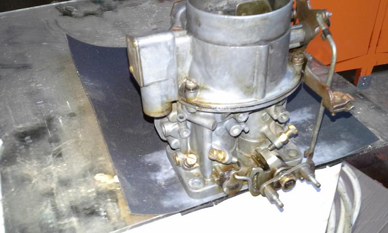

CARBURATEUR :
j ai démonter le carburateur , soufflet chaque élément et refait la base du carbu car il a travaillé ( méthode: papier de verre a eau , sur une surface bien plane et c est partie (pas la penne de forcer , prenez votre temps))
( a la fin , la surface doit être propre vous pouvez éventuellement contrôler avec un réglet)

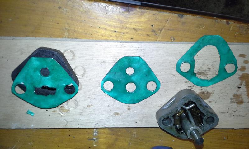

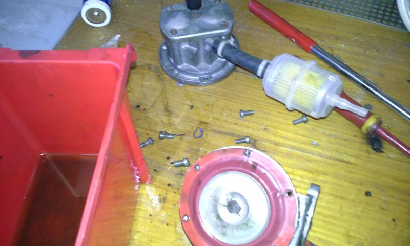

LA POMPE A ESSENCE:
démontage de la pompe a essence ( j en ai profiter pour refaire les joints maison , avec une feuille de carton , cela fonctionne très bien)
rien de bien compliqué ( il y a quelque temps j avais changer la membrane , elle n a pas bougé)
voici les nouveau joint ( ne pas oublier de les imbiber d huile cela améliore l étanchéité )
mise en place

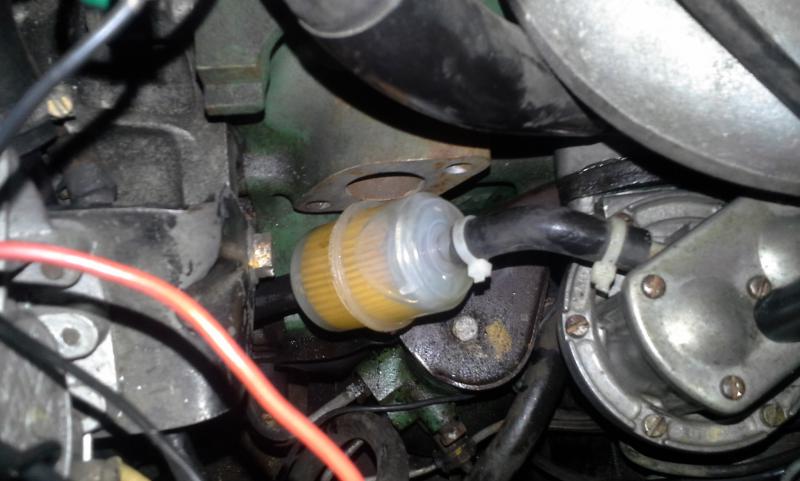

pour le filtre a essence on ma conseiller de le mètre après la pompe a essence , cela soulage la pompe

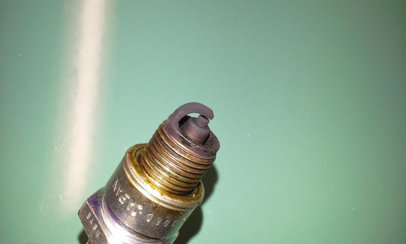

voici l état des bougies un réglage seras a prévoir elle doit être couleur marron brique.
( la bougie N° 4 était un peut grasse , peut être de l huile dans le puis de bougie , ou joint de queue de soupape )
pour l allumeur vis platiné a 0.45 charbon propre tète d allumeur et doit on était nettoyer
