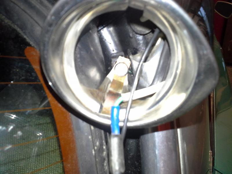

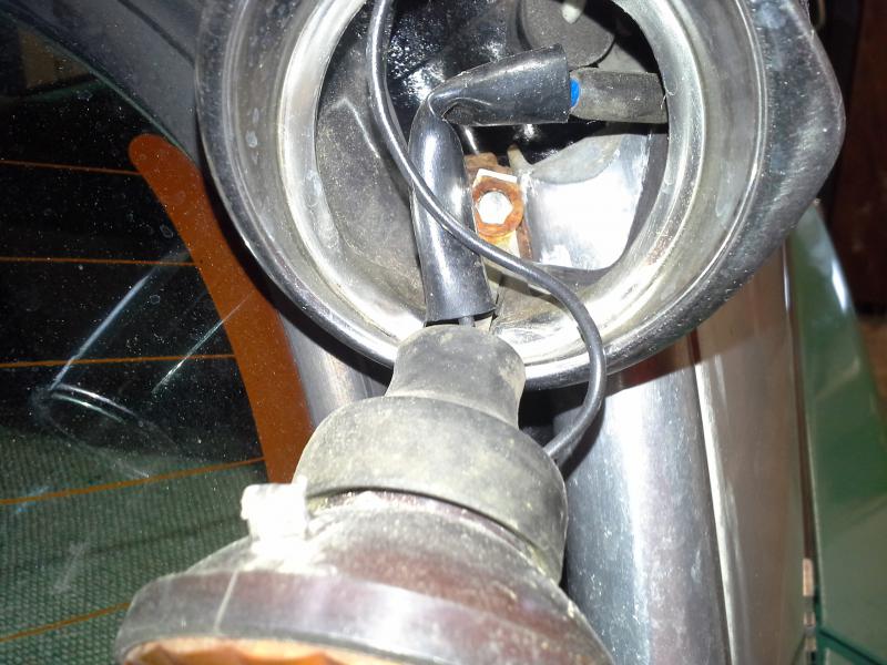

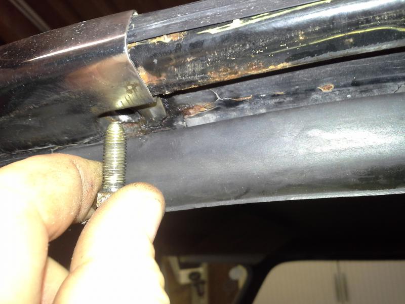

retirer les cornet clignotants arrière il y a une vis a retirer derrière le clignotant
retirer les vis de fixation du toit

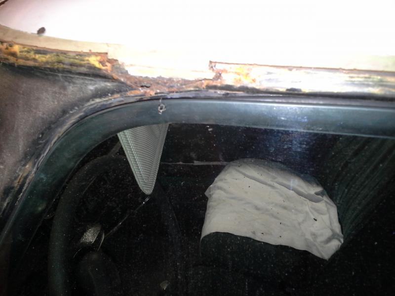

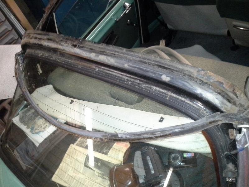

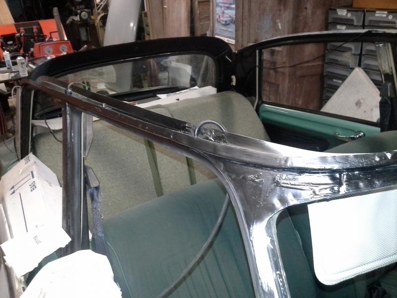

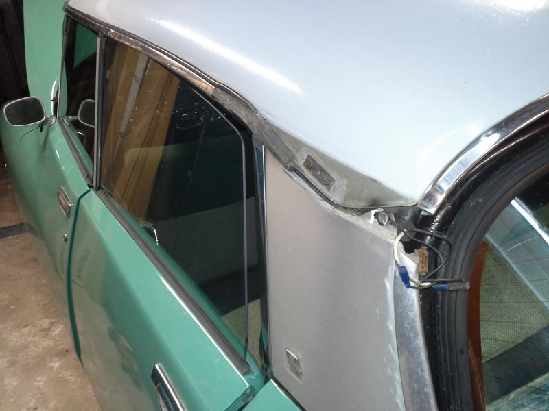

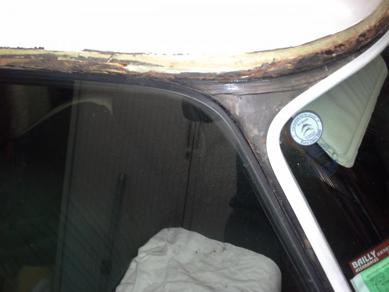

voici l état des gouttières après avoir retirer l habillage
retirer les clips de fixation qui se trouve a l intérieur sur le pourtour

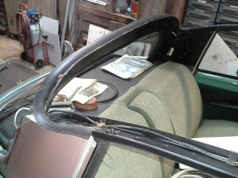

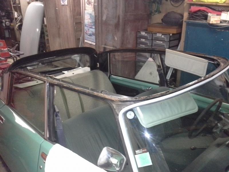

voici la voiture une fois le toit retirer
changement du joint arrière ( il est coller a la neoprenne )

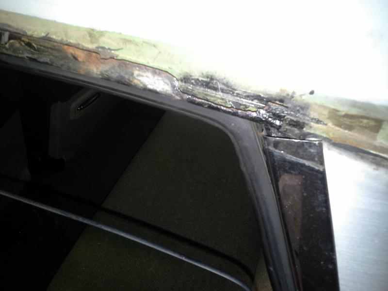

réparation des gouttières . ( j ai coupé ce qui etait rouiller )

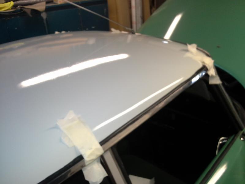

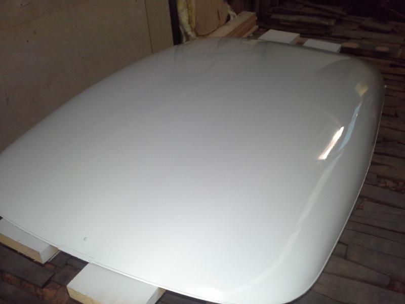

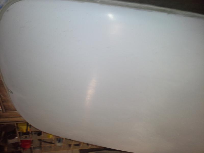

le toit est près a la pose , après un ponçage a 300 a sec , histoire d enlever toutes les aspérités , j ai apprêté toute la surface et poncer a l eau au grain 600 , et avant de peindre tout dégraisser afin d éviter surtout l effet silicone ( c est comme si vous peignier sur du silicone qui ne peut pas être peint , tout simplement )

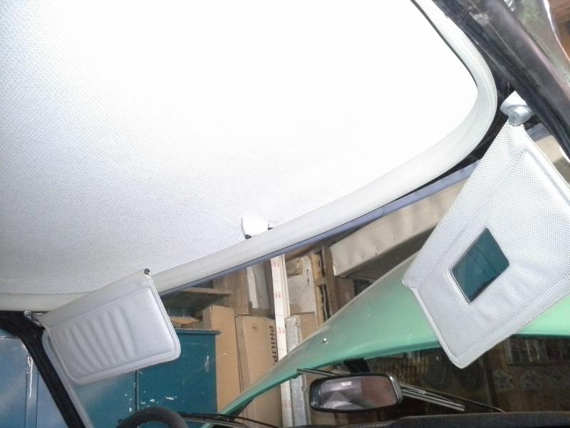

hier j ai recollé le ciel de toit qui commencer a partir.

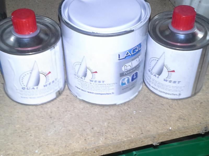

la peinture je lai trouvé sur un site qui envoie la peinture selon la référence du RAL ici ( 7035 ) ainsi que le diluant et durcisseur nécessaire .
dosage 2:1 ( cela est indiqué sur les boites ) ; pour un bon mélange utilisé une règle de peintre carrossier cela est très pratique
peinture
après
( je ne suis pas un professionnel , mais quand vous aller peindre , une fois le pistolet rempli , ATTENTION le pistolet doit être très tres bien nettoyer , faite un essais en dehors du poste de travail , histoire de voir si celui si disperse bien la peinture . Et faite d abors un passage très léger , puis recommencer .
surtout ne pas charger sinon il y a un risque de coulure. )
pour la pose il faut être minimum deux .

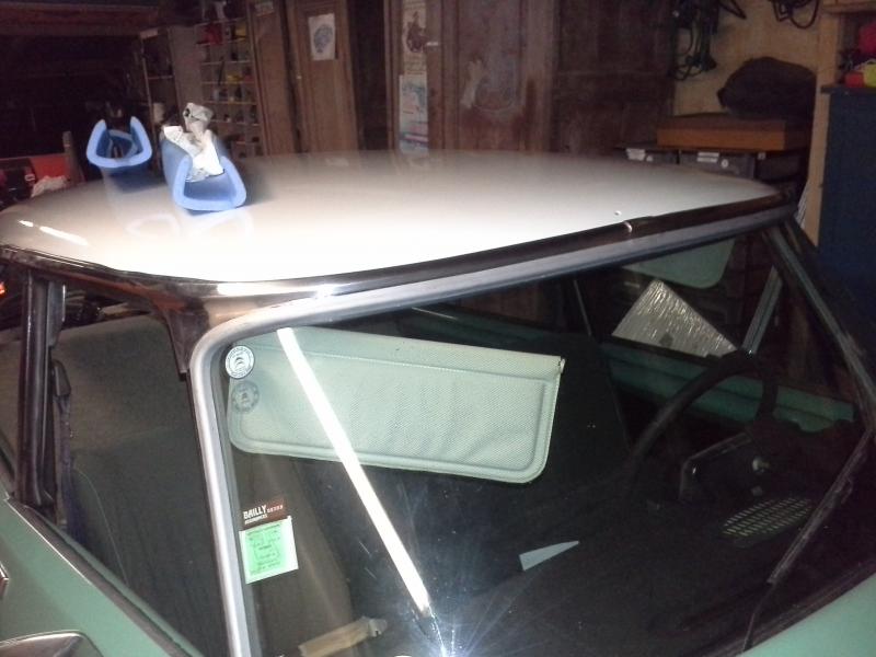

voici la pose du toit .
j ai utilisé une cartouche de colle noir que j ai sut tout le pourtour du chéneau , ne pas hésité a en mettre.
après , avec l aide d une personne , poser le toit de l avant ver l arrière.
mettre les cinq fixation qui maintiendront le toit.

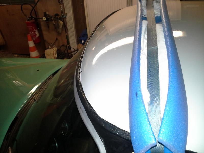

et a laide de sangle et de mousse ( histoire de protéger le toit ) , ici j en ai mis deux une plus ver l avant et la deuxième ver le milieu .

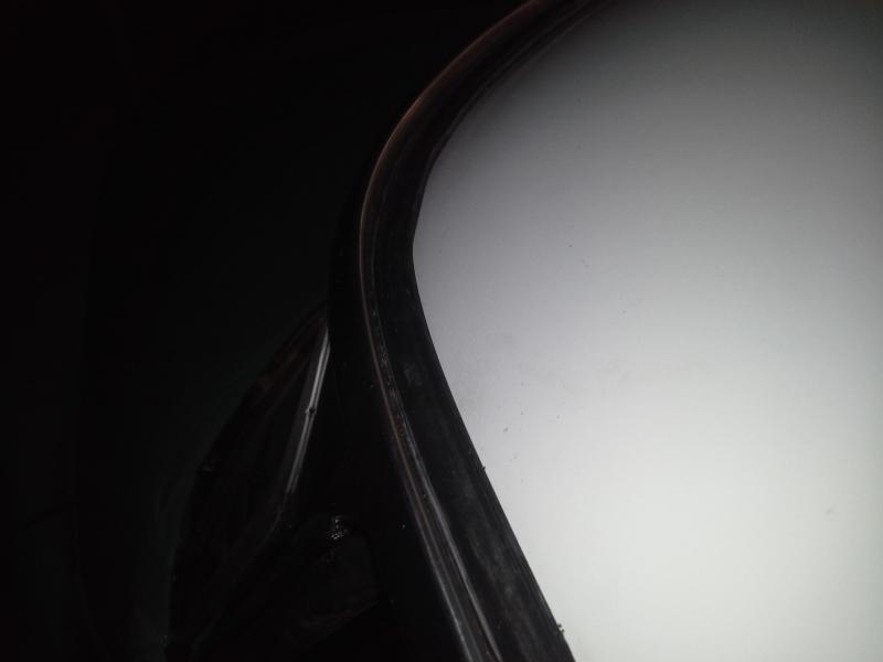

une fois sec , j ai remis un joint sur le pourtour du toit histoire de bien étancher l ensemble , poser le joint de finition et remis les chromes de finition.
voici les photos

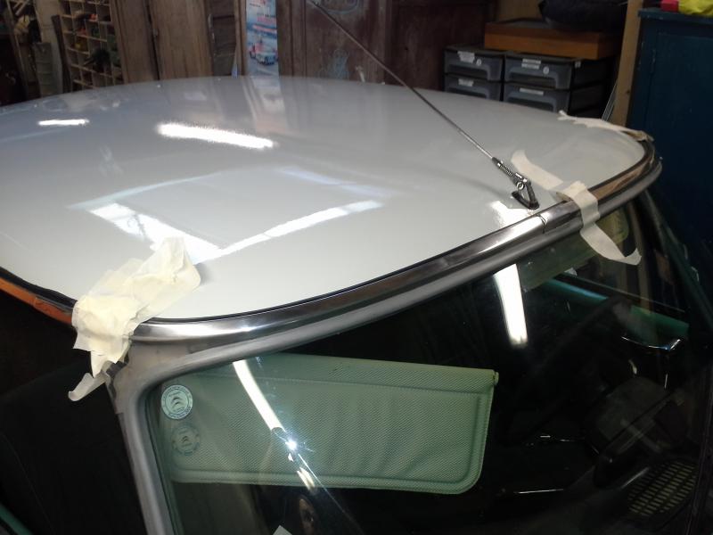

toit posé et sangler
mise en place du joint ( personnellement , j ai rejoint chaque coin du toit a l arrière )
il faut poser le joint sur la partie extérieur du chéneau , il y a un petit rebord qui permet de le positionner facilement .

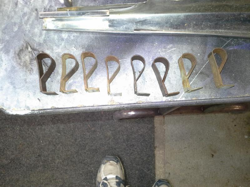

c est les parties en chrome qui maintienne le joint , je vous cache pas que se n est pas évidant de les remettre en place .
( mettre d abord la partie du haut puis ramener tapant délicatement avec votre main ou un maillet et un calle )
ATTENTION , les baguettes se déforme facilement
j ai commencé pas l avant puis les cotés est pour finir les custode arrière .

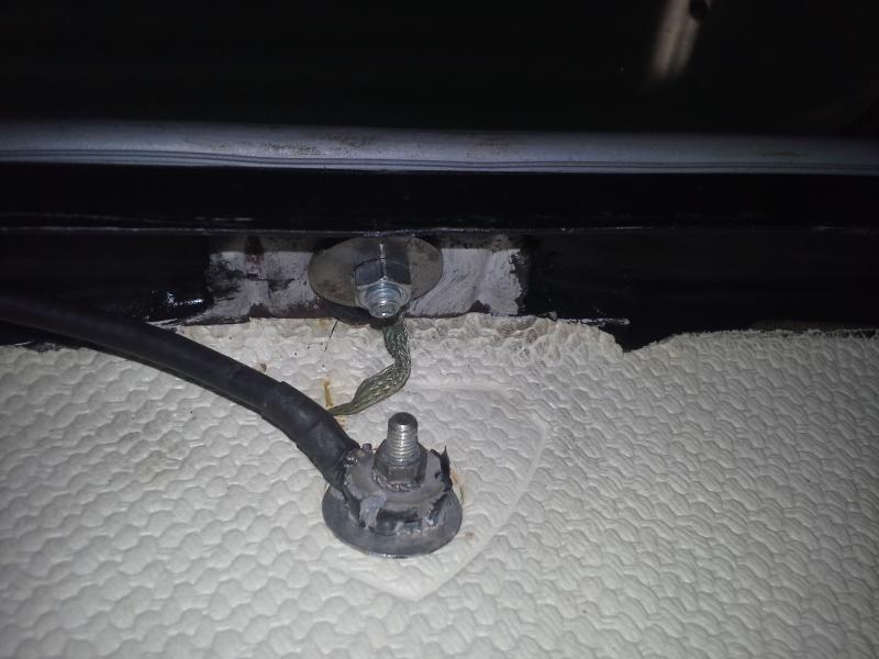

mise en place de l antenne ( penser a mettre un peut de joint sous le support extérieur pour garantir l étanchéité )
fixation des custodes arriere ( mettre un peut de graisse sur l ecrou )

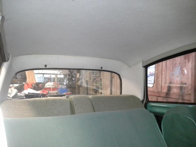

abillage interieur
dernière chose , quant le joint d habillage intérieur , qui se trouve sur le pourtour , mettre les 8 pattes de fixation , quatre de chaque coté .

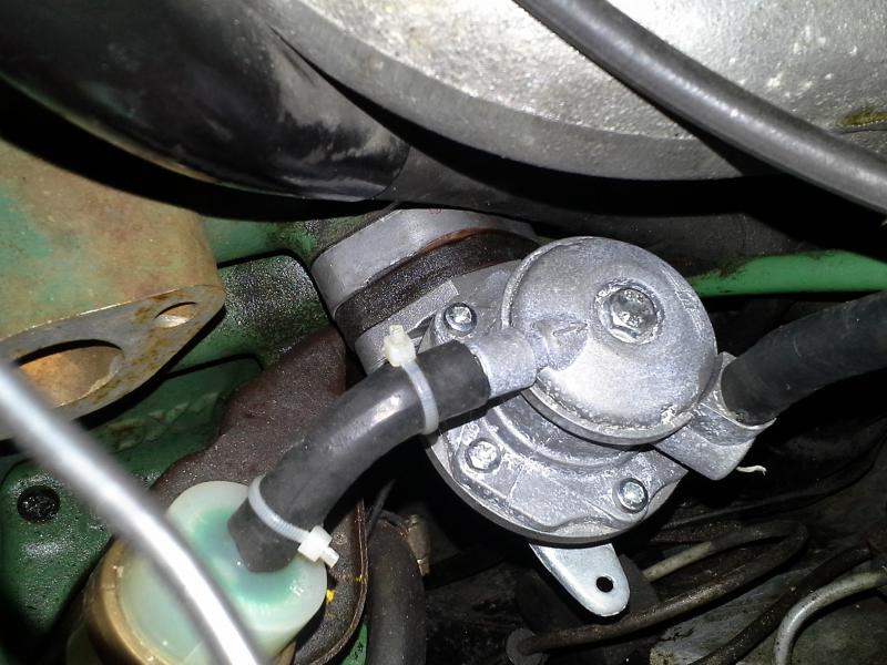

j ai changé ma pompe a essence , mon ancienne réparation na pas tenus , la membrane était percer ( j aurai du la doubler ) , j ai opté pour un changement avec un système d amorçage manuelle pour amener l essence , cela est très pratique et évite de faire tourner le démarreur trop longtemps

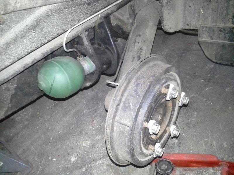

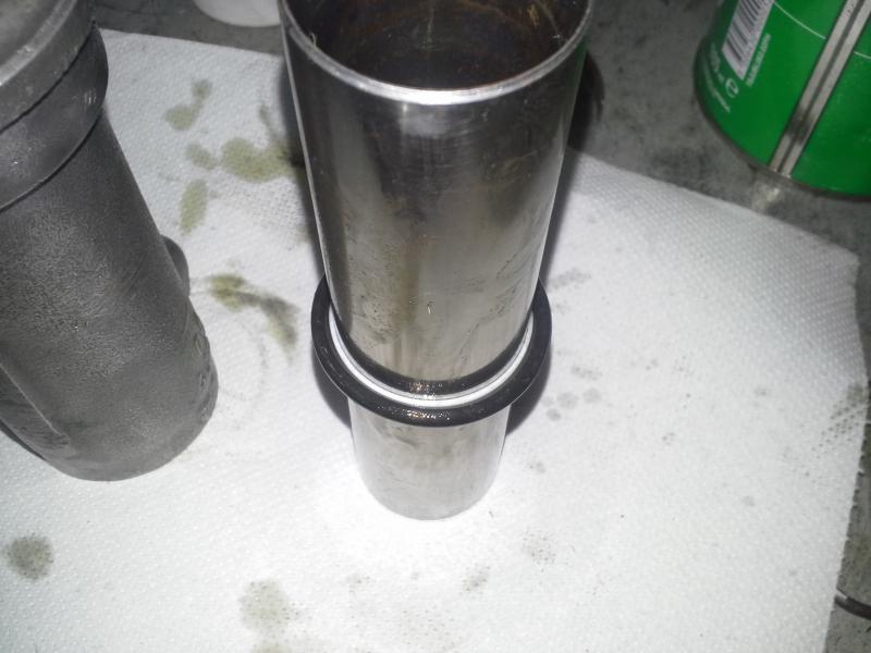

j ai rechangé les joints de suspension arrière , car je trouvais quelle tombé rapidement quand la voiture était arrêté , depuis c est un peut mieux .
je pense qu il doit y avoir une usure mécanique , mais bon cela iras bien pour mon usage.
voici un des coté

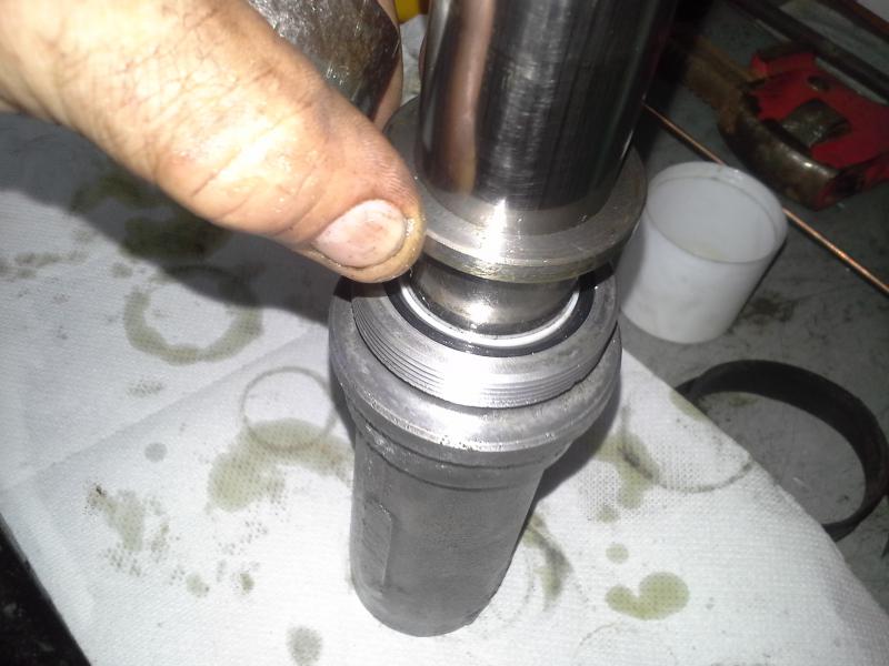

a titre indicatif je vous rappelle ma metode

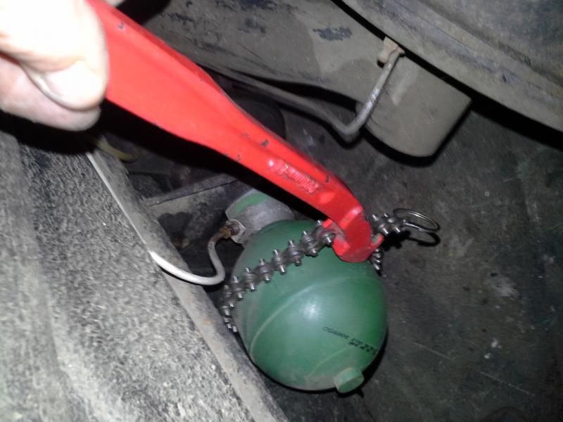

suspension en pression , moteur arrêté , je prend une clé a chaine je débloque la sphère surtout ne pas desserrer pour le moment
une fois la pression tombé ( manette position basse et vis du conjoncteur desserrer ) vous pouvez retirer la sphère ( penser a mettre un bac en dessous)

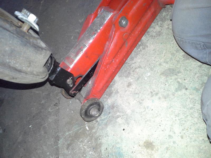

pour soulager et retirer la suspension plus facilement je mets un crique en dessous de la roue

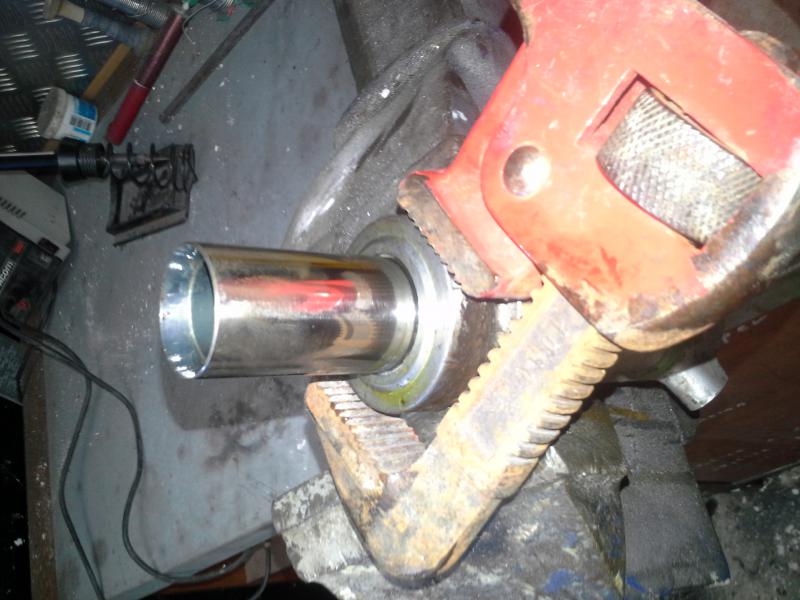

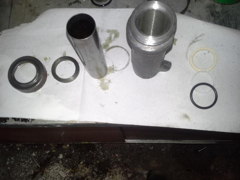

une fois la suspension retirer , la mettre dans l étau et utiliser une clé a griffe ou a chaine pour desserrer l écrou ( je ne connait pas le nom exacte ) et retirer les éléments

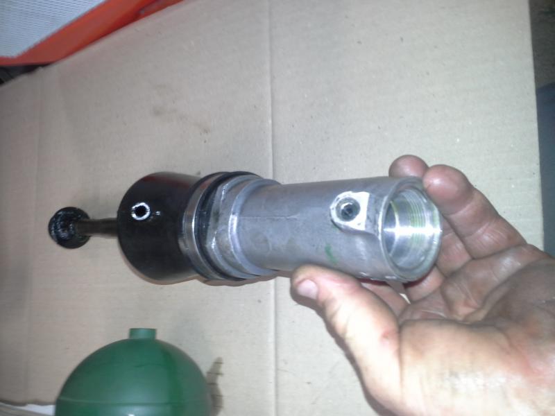

voici les éléments avec les nouveau joint
mise en place des joints ( bien nettoyer les pièces avant et les enduite de liquide LHM )
une fois tout remonter mètre la cafetière ( caoutchouc noir sur la photo )
aligner le trou d arrivé lhm avec le retour de la cafetière et aussi le trou situé sur le bras qui appui celui si doit être horizontal par rapport au deux autres
remettre l ensemble en place , mettre la petite patte de fixation , le clips au niveau du bras ( ne pas oublier la bille ) ,
mettre le tuyau d arrivée LMH , installer la sphère . y a plus qu a faire l autre coté.

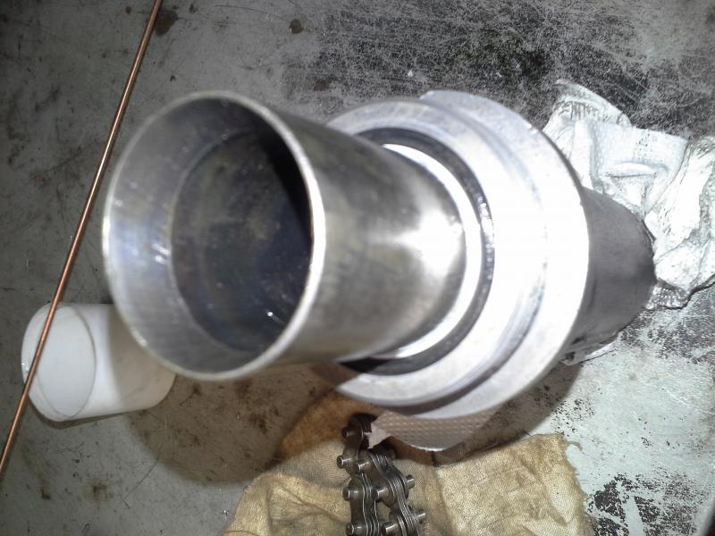

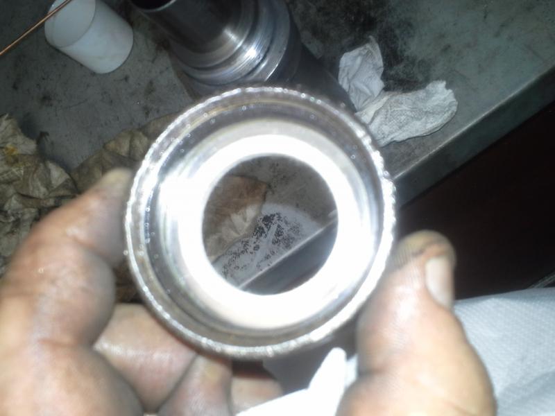

je suis de retour sur un coté a l arrière droit , j ai un claquement juste avant que la de commence a monter a l arrière .
celas vient de la bille au niveau du bras qui ce positionne mal , donc démontage pour un contrôle .
tout a dabort mettre la voiture en position haute , installer la chandelle de la ds , sur son emplacement , mettre la voiture en position basse .
puis retirer l aile , desserrer la roue , il n y a plus qu a retirer la goupille qui maintien le bras sur son embase .
pousser sur le bras pour le faire rentrer et sorter le de sa base , pas besoin de tout démonter .

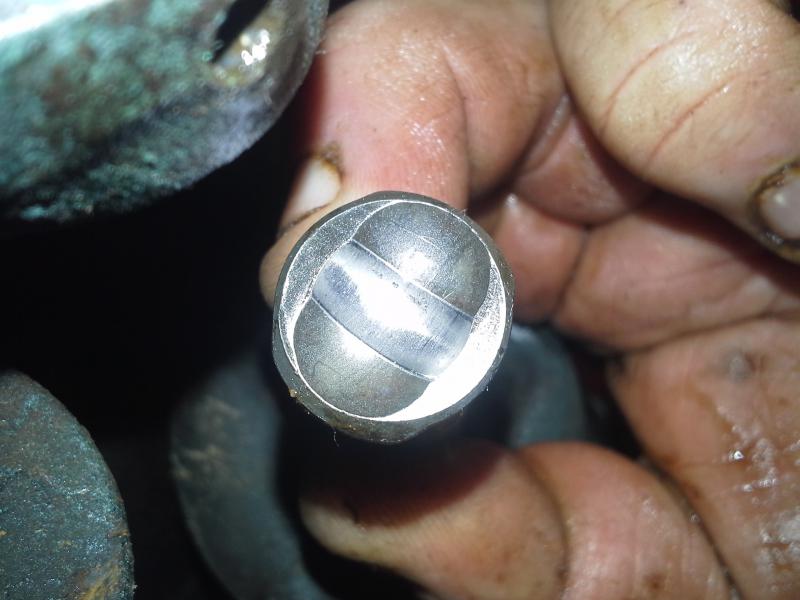

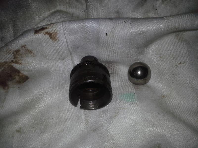

contrôler la gorge au niveau du bras , qui reçois la bille , l état de celle si  .
regraisser l ensemble tout remettre en place et remettre la goupille en prennent soin de resserrer un peut celle si pour que le bras et la base soit bien en contacte .
voici quelle que photo .
voici le bras . ( on aperçoi bien la gorge qui n a aucun défaut )
voici la bille et sa base . ( aucun défaut sur ces pièces )

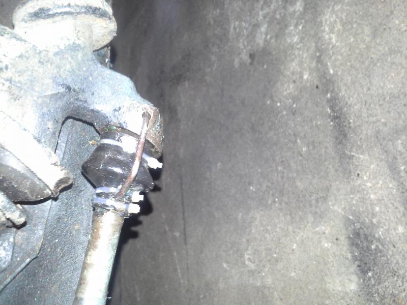

voici sa remise en place . désoler j a n avais pas de collier approprie . mais des civelles devrais suffir ;
mon problème venait , vus le bonne état des pièces , de ma goupille qui maintenait pas asser le bras et sa base .

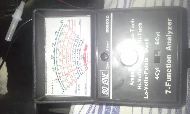

j ai , le lendemain , contrôlé le dwell , c est une valeur qui est donné ( 57 ° ) .
pour faire au plus simple , on règle cette valeur en branchant un appareil et en écartant les vis platiné .
la valeur mesure du dwell avant que j y touche était de 52 °
voici l appareil . ( il permet aussi que contrôlé d autre fonction )
si cette valeur n est pas atteinte , la bobine ne se charge pas assé est n envoie pas assé de courant a l allumage
si cette valeur est plus haute , la bobine chauffe .
j ai mesuré la résistance primaire de la bobine ( entre le plus batterie et rupteur ) résultat 1.6 hom j y ai remis la résistance qui était d origine qui celle si fait 1.9 hom .
j ai démarré la voiture est au bout de quelle que temps la bobine n est pas aussi chaude , mais un essais routier s impose .
