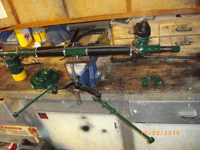

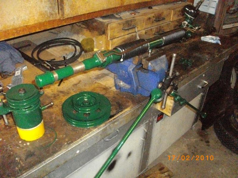

voici donc le resultat en esperent ne pas avoir de fuite a sa mise en service.
Okay
voici la reference de la peinture que j ai utilisé pas d origine mais tres belle.

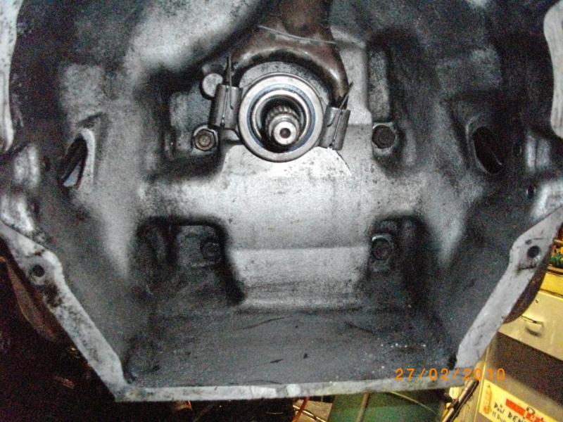

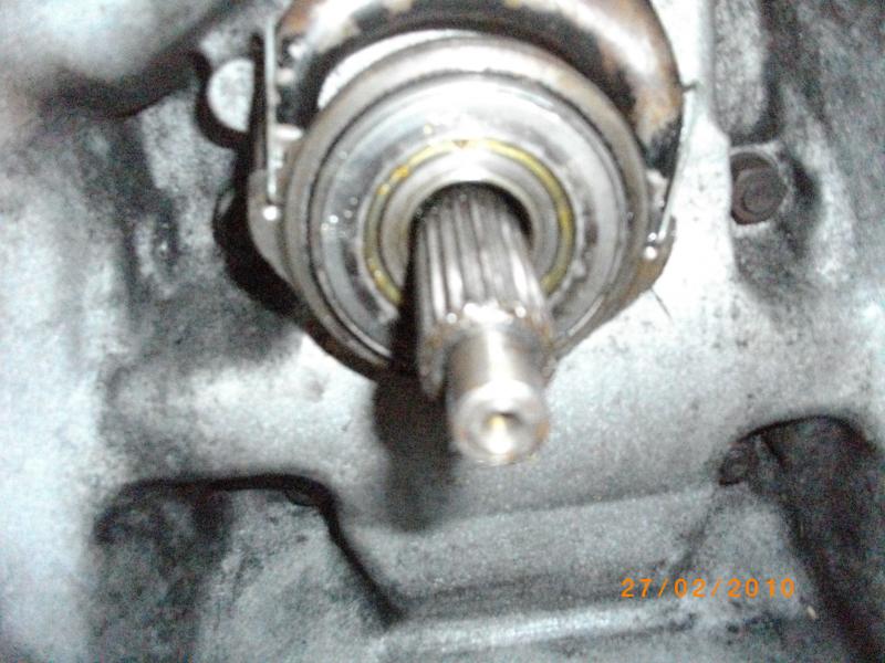

haujourd huit je ressort la boite de vitesse afin de changer l embrayage et le mecanisme.
ces deux elements mon été gentilment offert par monsieur dingo Okay .
ceci on été changé en 2001 et n a fait que de la grande route ce qui explique son superbe etat.

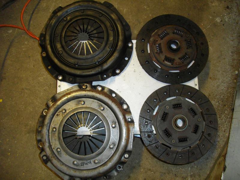

sur la photo  on apperçoi en haut l embrayage et le mecanisme monté sur mon moteur
en bas ceux offert par mr dingo ( encore merci)

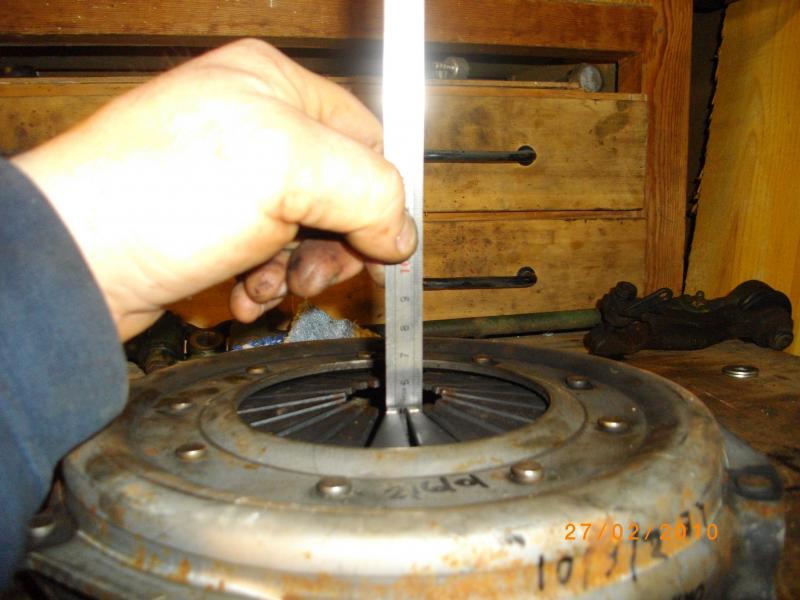

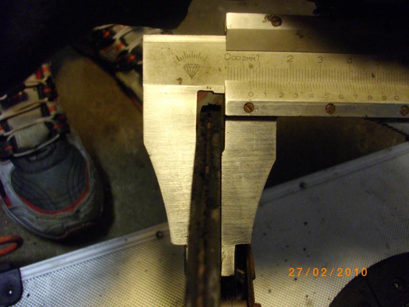

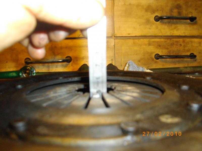

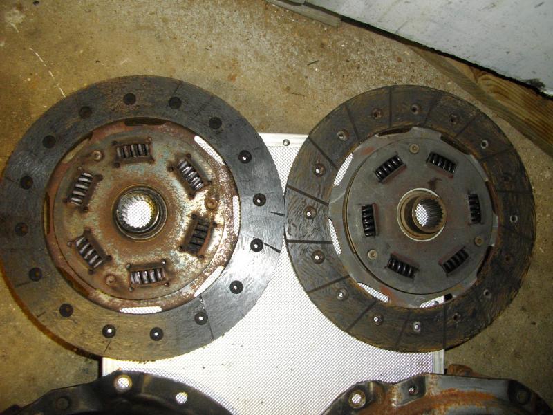

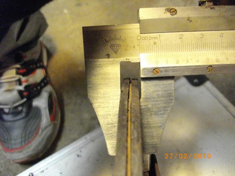

il y avait quand meme de l usure sur mon embrayage
cote mesuré sur l ancien embrayage 6.8mm
cote mesuré sur le second embrayage 7.6mm
sur les mecanismes d embrayage pour les controler  je les ai mis a plat est mesuré en leur centre.
pour le plus usé la cote est de 4.8cm
pour le plus recent la cote est de 5.2mm

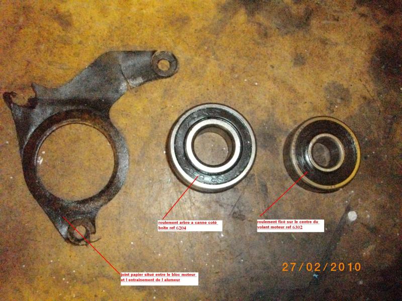

voici les deux roulement que je vais changer
ainsi que le joint papier situer entre le bloc moteur et le mecanisme d entrainement de l allumeur;
roulement situé au centre du volant moteur ( qui ma l air tres fatigue et qui peut engendrer un bruit pedale d embrayage relacher)
roulement d arbre a canne coté boite

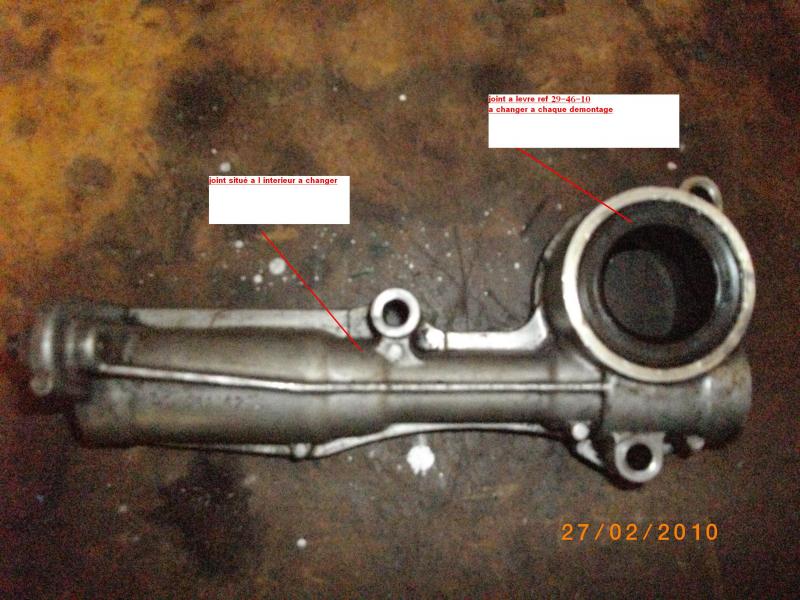

voici maintenant le mecanisme d entrainement de l allumeur
deux joint sont a changer
un joint situé a l interieur et le joint a levre d arbre a canne

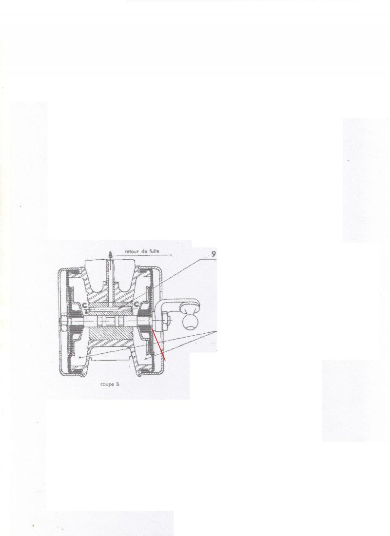

la deuxieme fuite venais du correcteur de hauteur .
ceului ci a etait changé par un autre don j ai changé les joints.
apres un teste position haute ensuite position basse et mis en position route pas de fuite constaté.
Okay
attention pour le correcteur de hauteur
pensé a mettre la voiture en position basse et d ouvrir la vis du conjoncteur.
si la voiture a tendance a faire le yo yo a l avant c est sertainement une fuite sur le correcteur de hauteur;

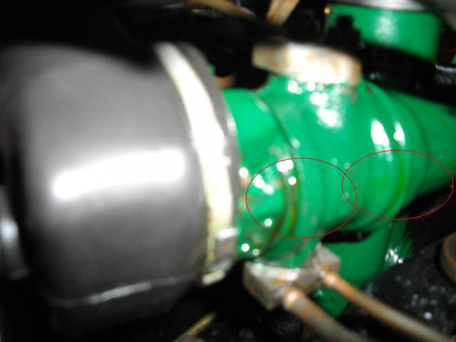

apres un moment d essais j ai remarqué encore une fuite sur le correcteur de hauteur .
(se qui ma intrigue c est le conjoncteur qui s enclenchait toutes las trois seconde et sus^pension dur a l avant.
a savoir aussi si la voiture a tendance a faire le yoyo a l avant cela peut venir d une fuite sur le correcteur de hauteur Wink
pourtant les joints on été changé mais je pense que mon probleme venais d un maivais serrage de l acrou sur  l axe ( voir photo)
car l huile se trouvait entre les deux joints. mais il faut que je refasse un essais pour voir.

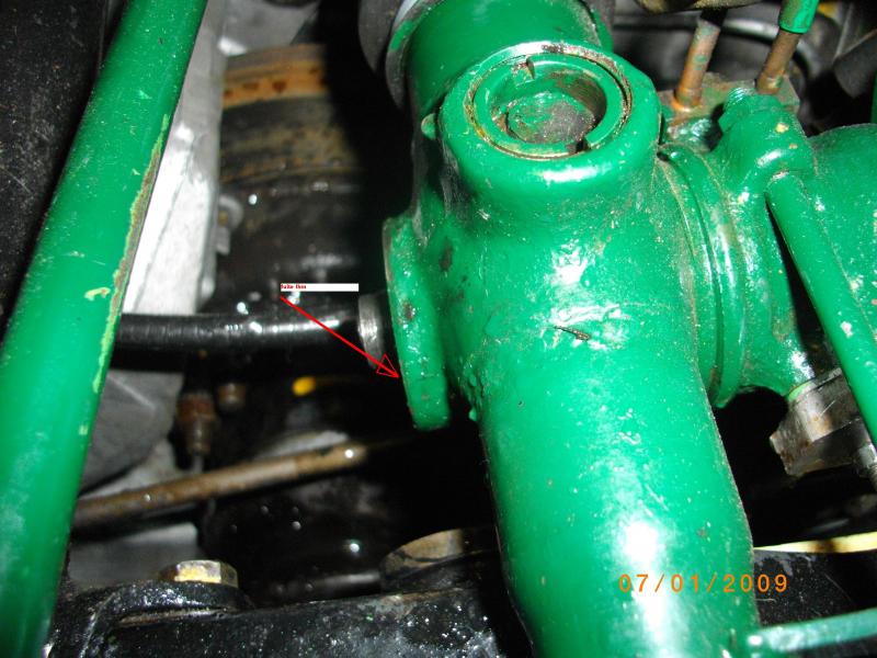

essais de la voiture j ai constaté une fuite sur le raccord au niveau de la direction , mauvais serrage oups, Mr. Green

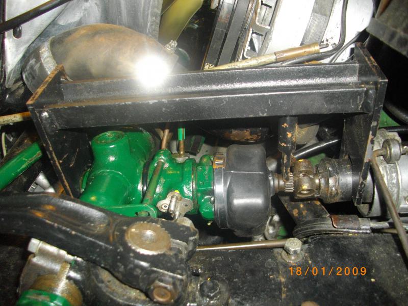

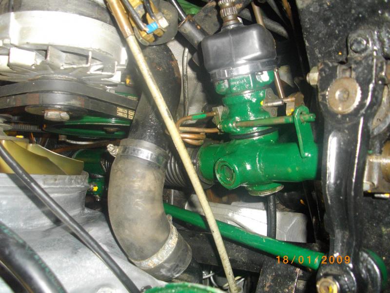

ce samedi je viens d amener ma direction a refaire chez un garagiste a coté de poitier.
car j ai constaté une tres grosse fuite
mais aussi ici
dans une quinzaine de jours j irai rechercher ma direction .
et aussi discuté ds forcément Okay

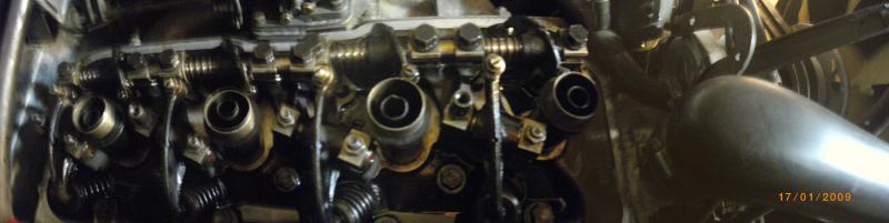

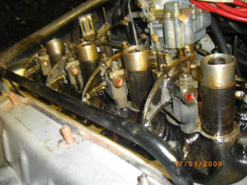

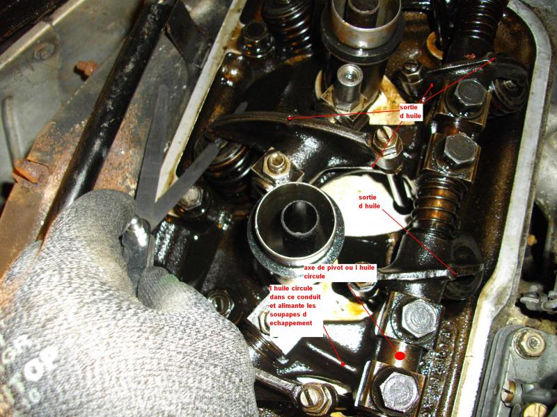

apres le probleme rencontré de graissage des culbuteurs sur un moteur de ds .
j ai par precaution voulu controler le mien resultat pas bien du tout l huile arrive difficilement .
donc resultat demontage et netoyage .

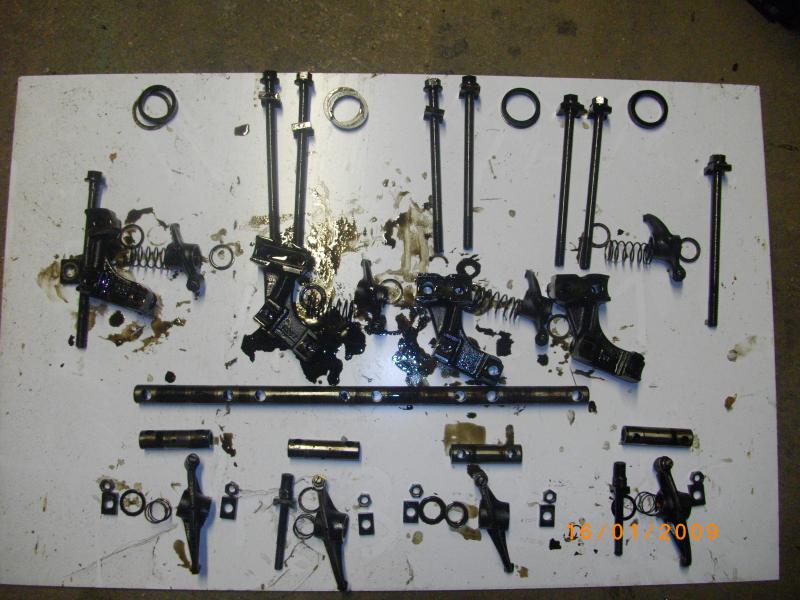

moteur avant demontage des culbuteurs

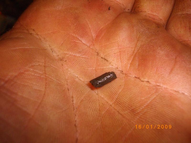

culbuteur demonté et une surprise m attend lors du nettoyage.
un suport de graissage totalement bouché.

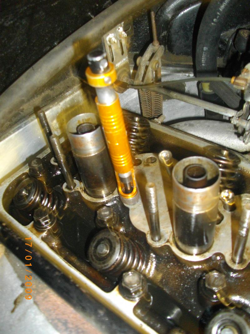

pour cela il faut enlever le petit bouchon avec un chasse goupille ce qui permet de passer une tige plus facillement afin de déboucher le conduit et ensuite remetre le bouchon
se que j ai retiré dans ce conduit.

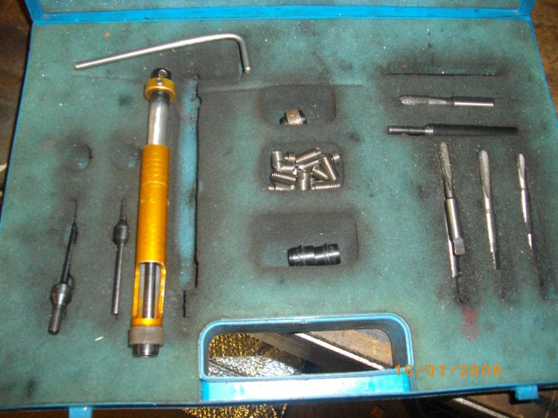

j ai refait un filetage sur la culasse en utilisant un filetage rapporté avec les outils preté tres gentillement par l entreprise CHAPLAIN de nantes il refont les moteur et boite de vitesse tres bon boulot. Okay
apres un taraudage de 8*1.25 mise en plasse du ressort.

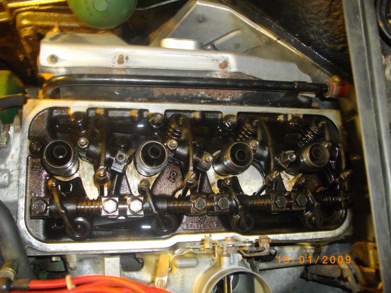

remise en place des culbuteurs on peut remarquer un repere rouge qui indique le sans du montage .
dirigé ver l avant et en bas afin d avoir les trous de graissasge ver le bas.
j ai constaté une legere usure de la rampe de culbuteur d admition qui je l espere ne devrai pas engendrer de probleme si non il faudra prosédé au changement si les culbuteur d admition sont mal graissé mais avant il faudra controler la pression d arrivée d huile au niveau de la culasse
serrage de la culasse en respectant l ordre de serrage d abord a 3 et ensuite a 6 .
pour les fixation des pivots d echappement serrar les vis a 2.5
fin du montage

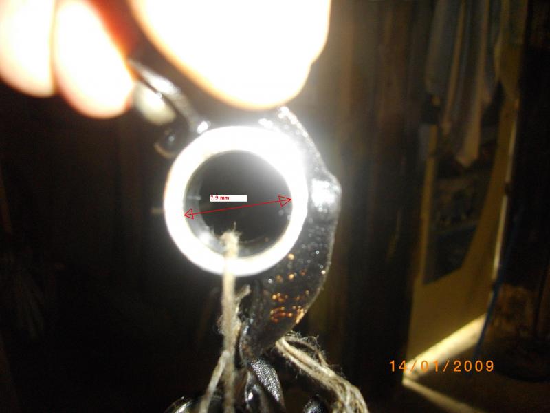

j ai controler le diametre interieur des soupapes d admition j avais un peut d usure.
7.9mm et 8 mm sur ceux démonté.
j avais presque 0.1mm de differnce entre celle démonter et les " nouveaux" .
je sais pas si sa a une incidance sur le passage d huile mais j ai preferer mettre celle les moins usées;

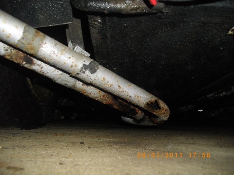

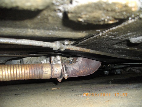

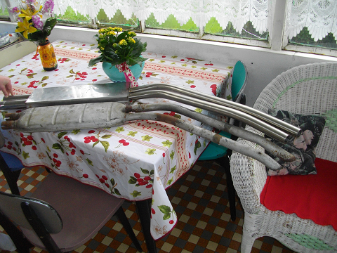

j ai effectué une ptite soudure sur l échappement partie entre le collecteur et le flexible il y avait un petit trou.
ATTENTION pensé a débrancher la batterie avant d effectuer une soudure
par contre le silencieux arriere est tres fatigué.( c est tout simplement du a l humidité qui l y a  dans l echappement)
le changement en inox serait un bien sauf pour le portefeuil Sad
mais a l on terme se serait plus rentable car ceci s abime tres rapidement.(certain perce un légé trou sur la partie le plus basse au niveau du silencieux.)
MessagePosté le: Jeu 24 Mar - 06:13 (2011)    Sujet du message: ma ds21m Répondre en citant
changement du pot d echappement
 ( merci stephane ) Okay
