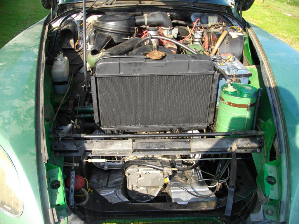

grosse fuite sur le radiateur donc demontage .
la partie basse est pourri car en ferail, celui si a été amener chez un specialiste de reparation des radiateurs afin de voir les frais a prevoir. Crying or Very sad .
je lui ai dépossé un autre radiateur afin de voir si il est mailleur.
ATTENTION les radiateurs sur les 21 sont des trois faisceaux
on apperçoi bien la rouille sur la partie basse
Uploaded with ImageShack.us
MessagePosté le: Lun 1 Aoû - 18:35 (2011)    Sujet du message: ma ds21m Répondre en citant
voici le radiateur une fois le nid d abeille changer grasse a l aide d un tres bon copain.

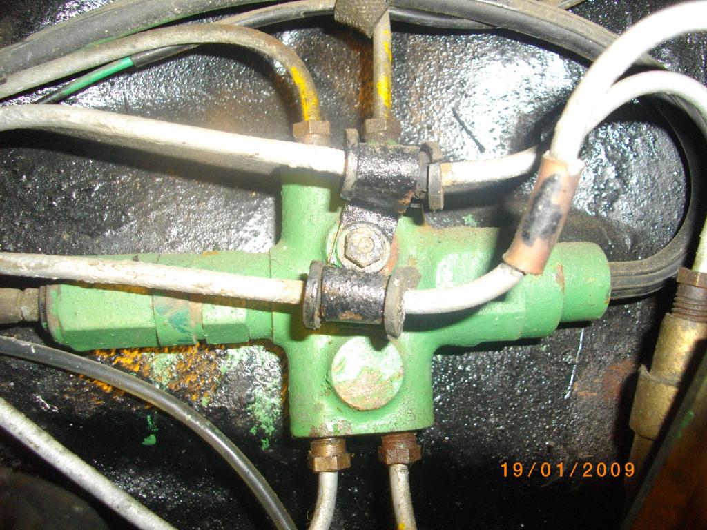

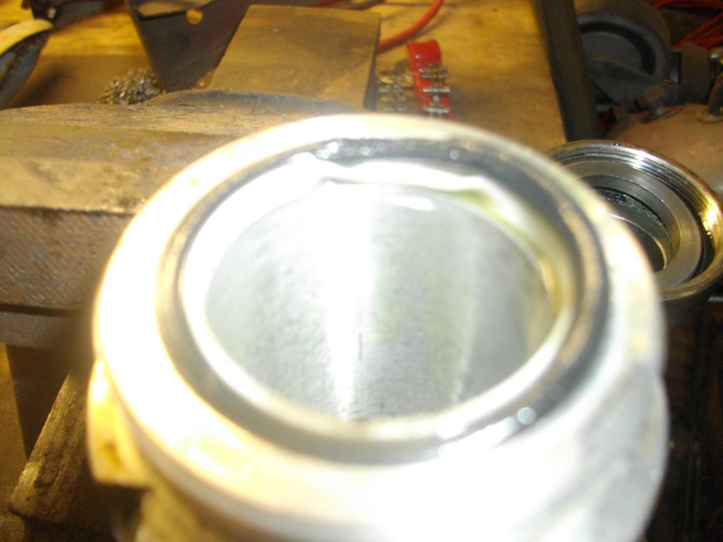

MessagePosté le: Sam 1 Oct - 07:57 (2011)    Sujet du message: ma ds21m Répondre en citant
je reviens sur mon problème de yoyo et oui encore lui .
j espère pour la dernière fois.

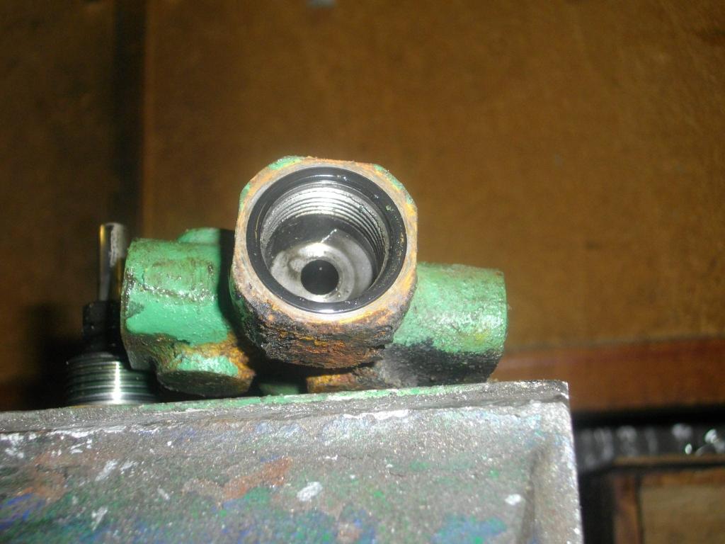

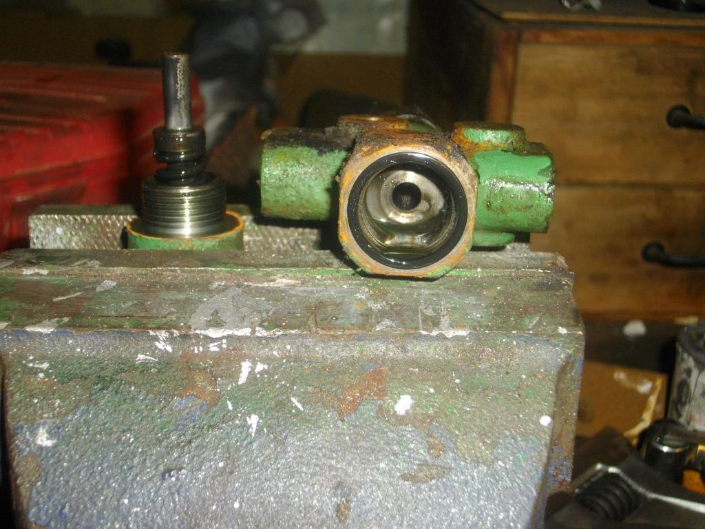

j ai démonté et nettoyé la vanne de priorité qui était sale .
j ai refait aussi le serrage du correcteur j avais du un peut tros serrer . Rolling Eyes
mis la voiture sur chandelle utiliser les piges de réglage .
en photo c est plus explicite
la partie noir que l on vois c est du dépôt
vue d ensemble de mon problème ( correcteur de hauteur , vanne de priorité)

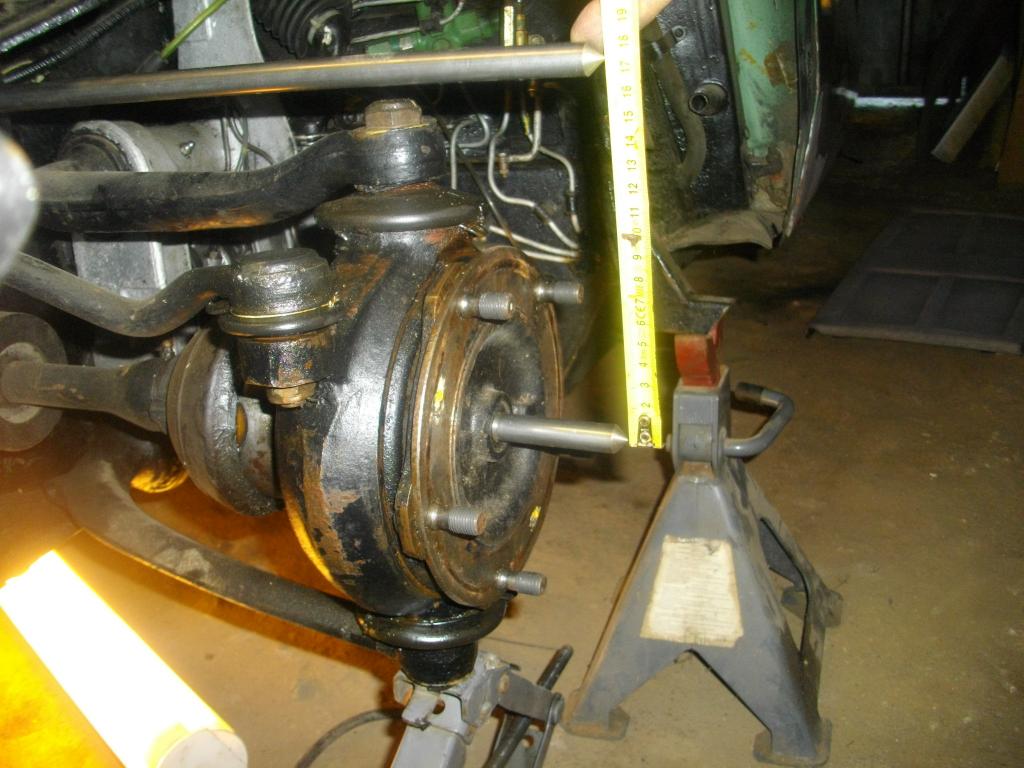

6 utiliser les pige de réglage ( hauteur utilisé 175 )
7 mettre sous chaque essieux un cric qui permettra de faire le réglage au niveau des piges

numéro 1,2,6,7

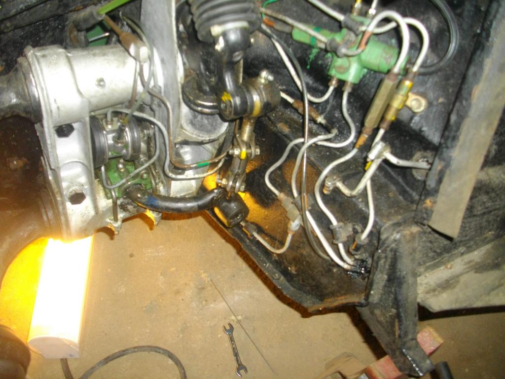

haujourd huit j ai redémonté l aile avant gauche afin de voir si la cafetiere etait dur en position haute je confirme , je pense que le probleme doit etre les joints des cylindre de suspention qui sont HS
voici des photo de la cafetiere avant et arriere
arriere

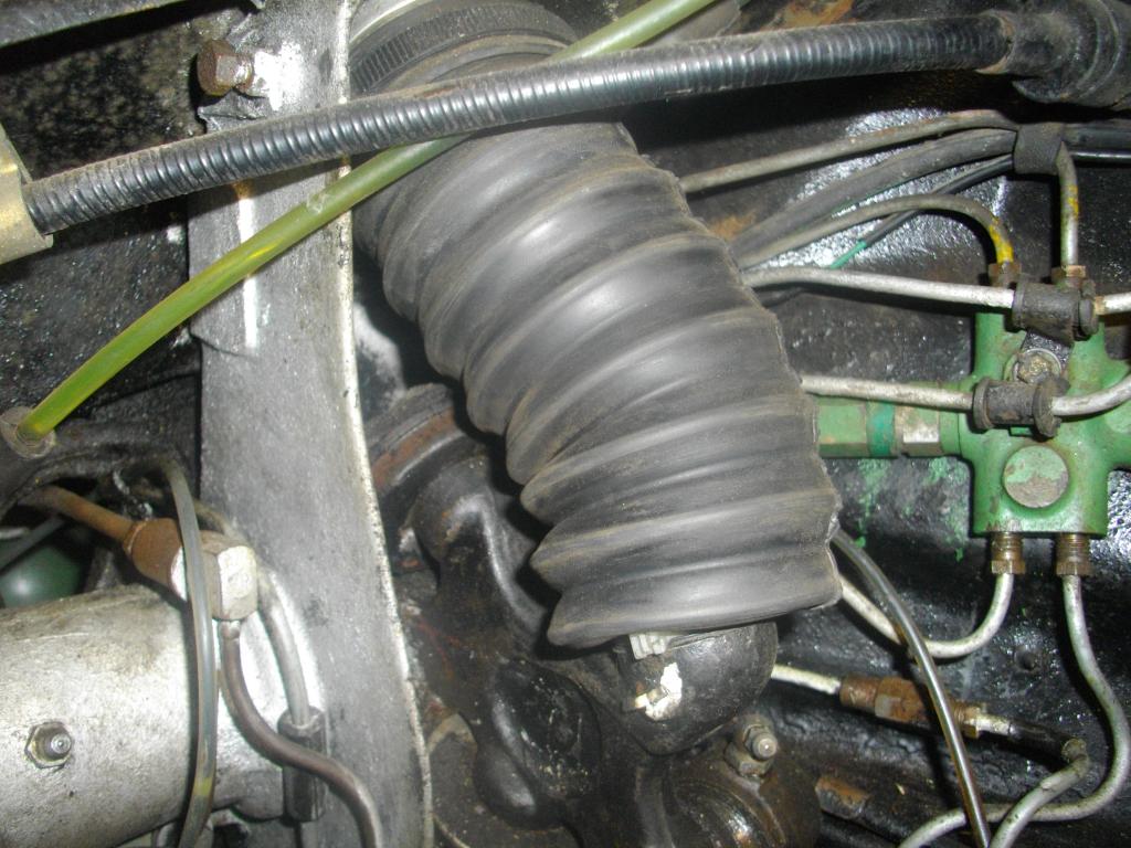

MessagePosté le: Lun 13 Fév - 21:29 (2012)    Sujet du message: ma ds21m Répondre en citant

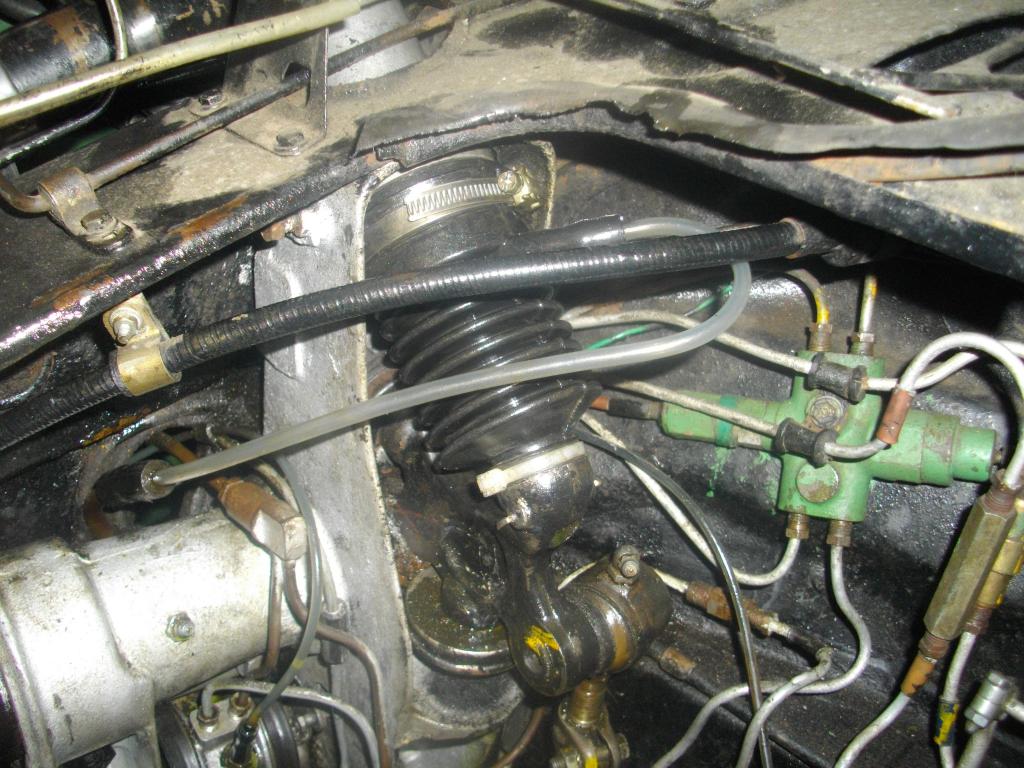

j ai controlé voir si le retour de fuite venais du cylindre de suspension avant gauche , comme l aile etait démonté , ou d un autre endroit .
pour cela j ai démonté le retour de fuite , relié celui ci a un tuyaux transparent ver le bocal et un autre tuyaux relier entre le départ de retour de fuite et le bocal;
mis la voiture en position haute
la cafetiere c est mise a gonflet et un gros débit de lhm couler tres fort de la cafetier ver la bocal et dans l autre tuyaux rien;
donc ceci indique que les joint de suspention du cylindre de suspention avant gauche sont bien hs.
démontage et changement a prévoir. Okay
MessagePosté le: Mer 15 Fév - 17:46 (2012)    Sujet du message: ma ds21m Répondre en citant

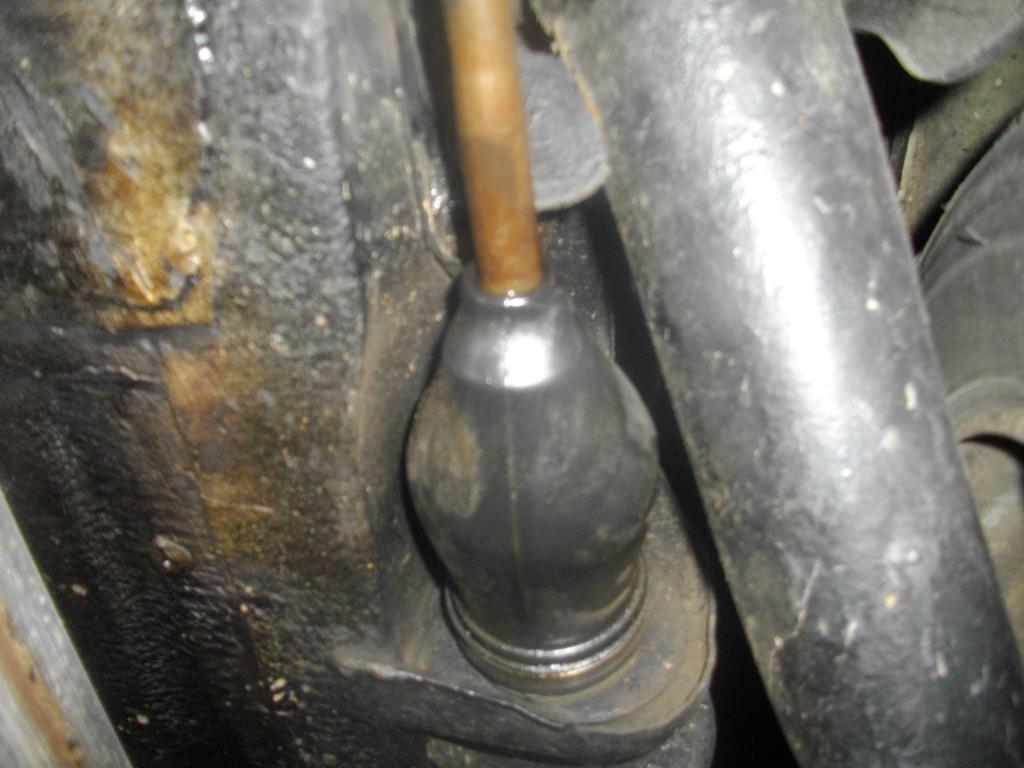

s allier joint changer .
il etait pincé , donc hs.
tout lhm passé par le retour ce qui provoquai mon probleme de yoyo
la photo n est pas formidable mais l on apperçois bien le problème
a sa mise en route on voit bien qu il n y a plus de l h m dans le retour ( les collier ne sont pas normalisé citroen mais systeme D, malgre cela il n y a pas de risque de coupure de la cafetière)

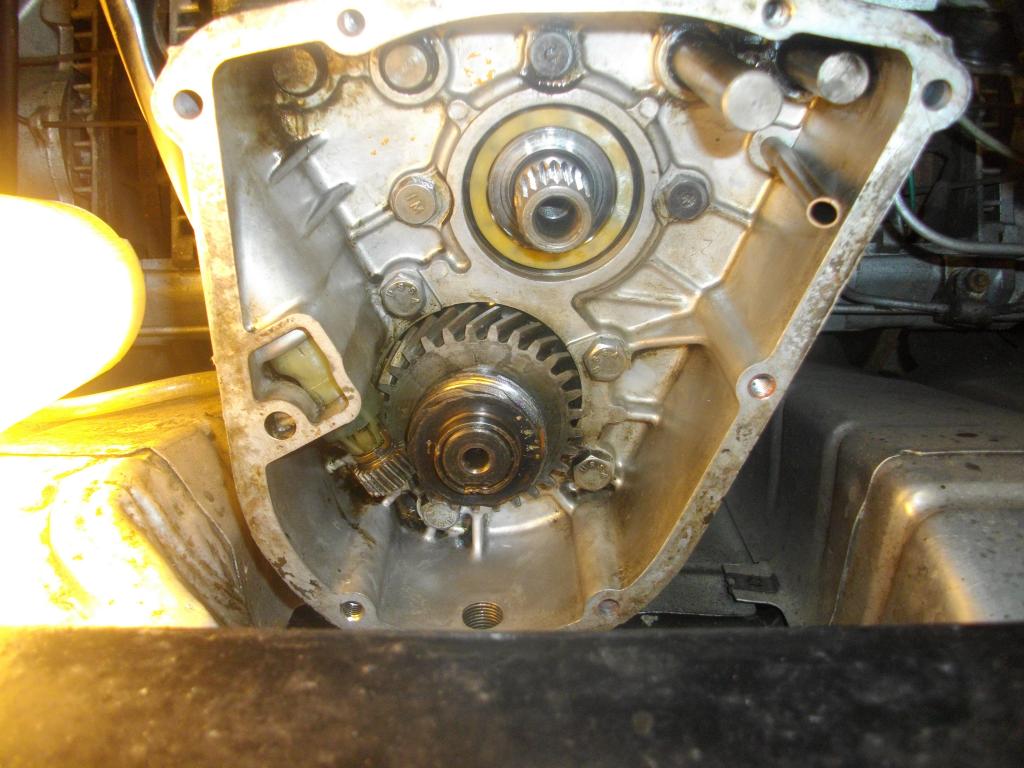

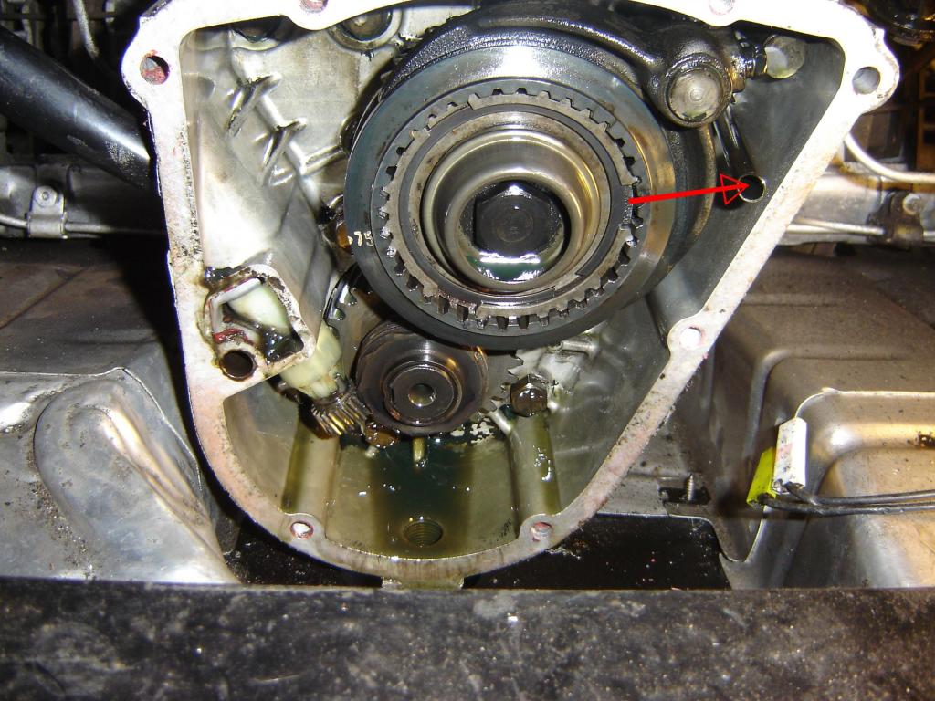

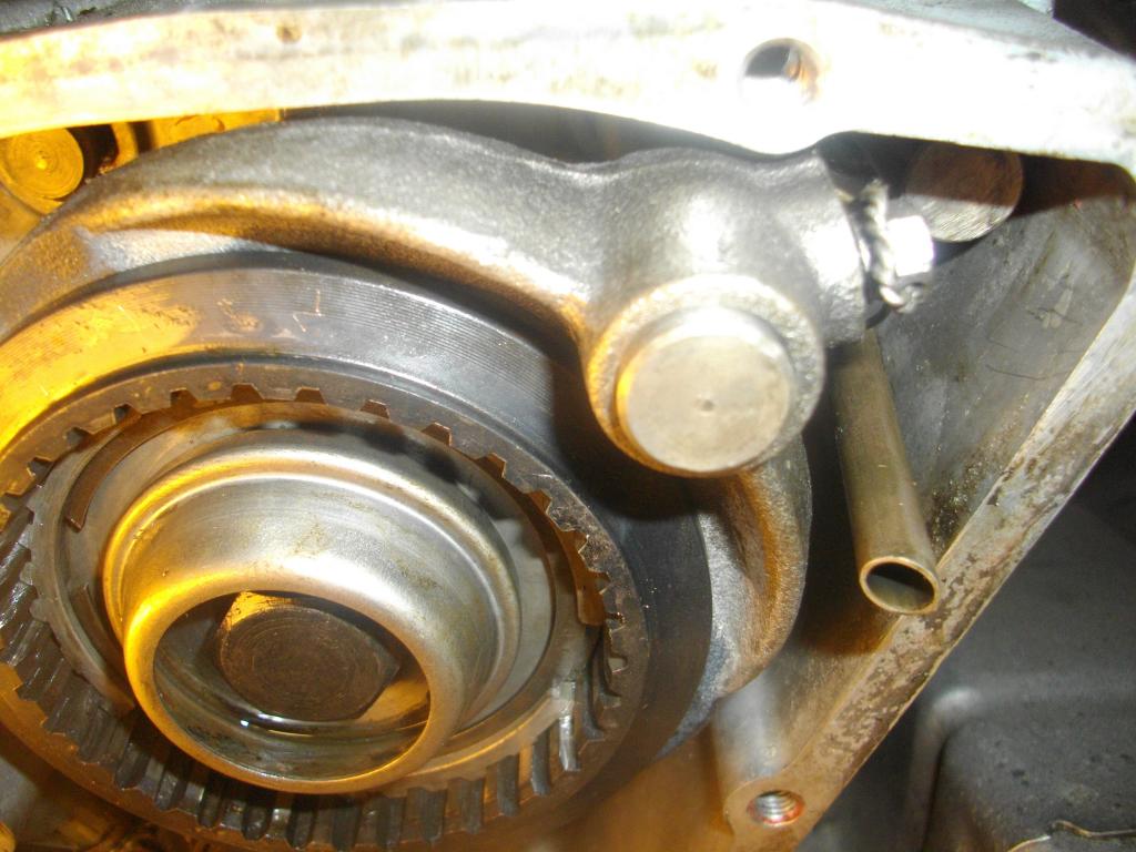

haujourd huit je me suis mis sur ma boite de vitesse j ai peut etre , du moin je l espere, trouvé mon probleme de bruit.
j ai démonté le pignon avant de 5 eme, pas besoin de sortir la boite, et je suis tombé sur un ptit probleme, la suite en photo

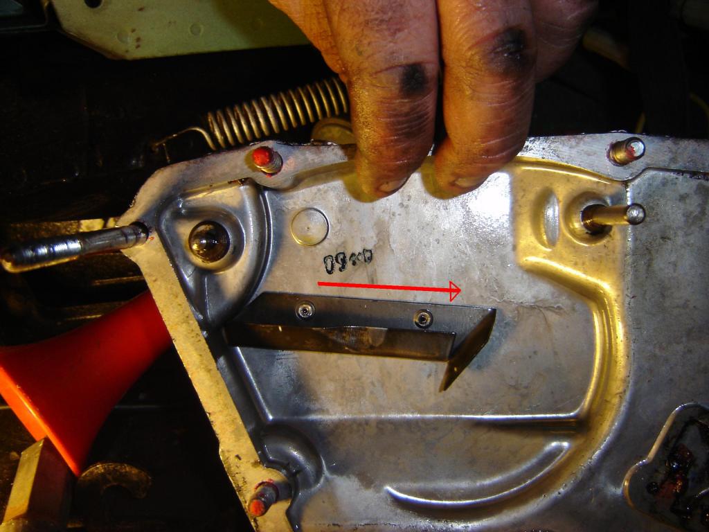

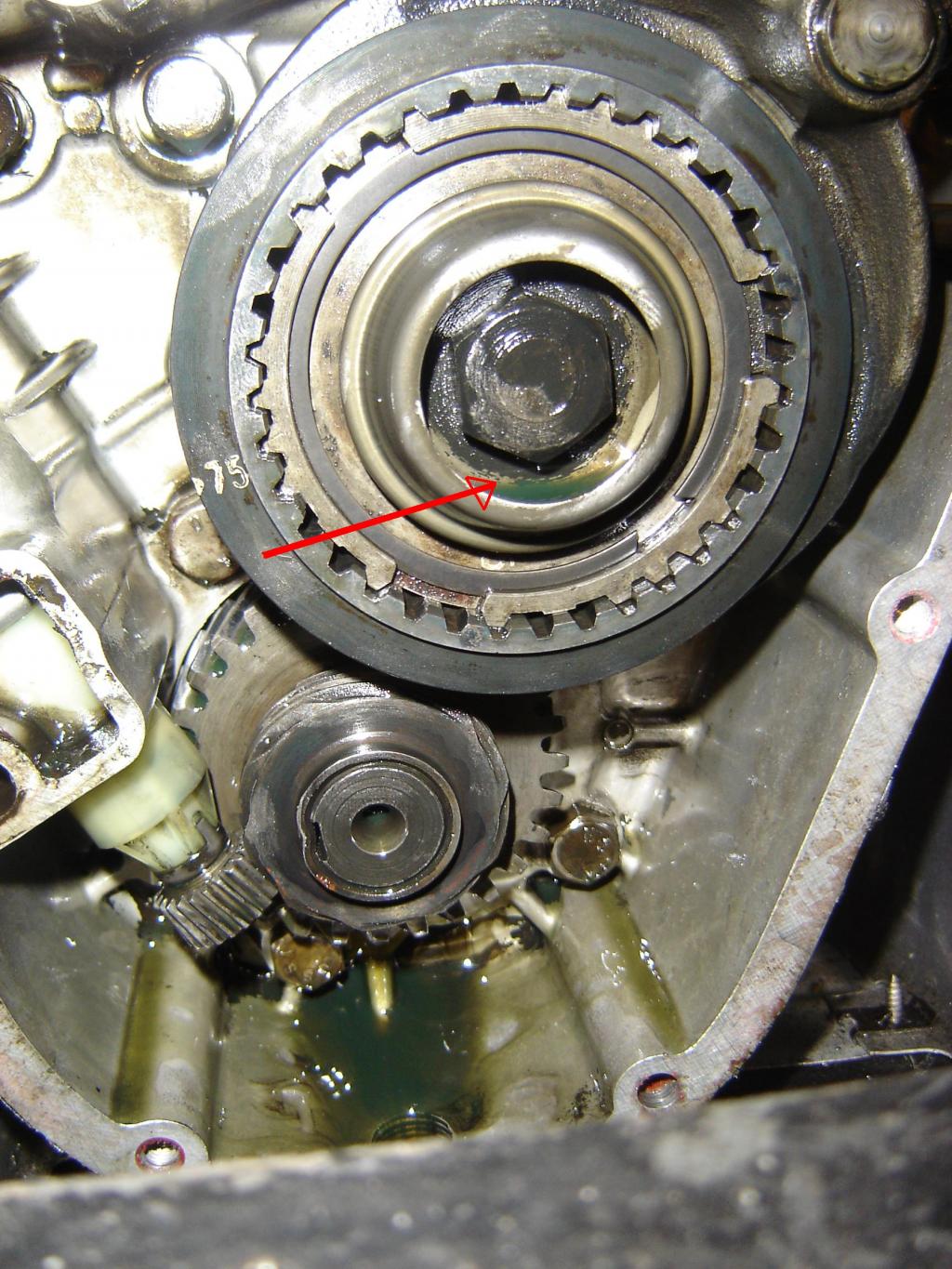

avant de commancer , coici le cheminement de l huile de boite.
arriée par le tuyau ( voir fleche)
passe dans une goutiere
et est dirigé ver la parti central du pignon

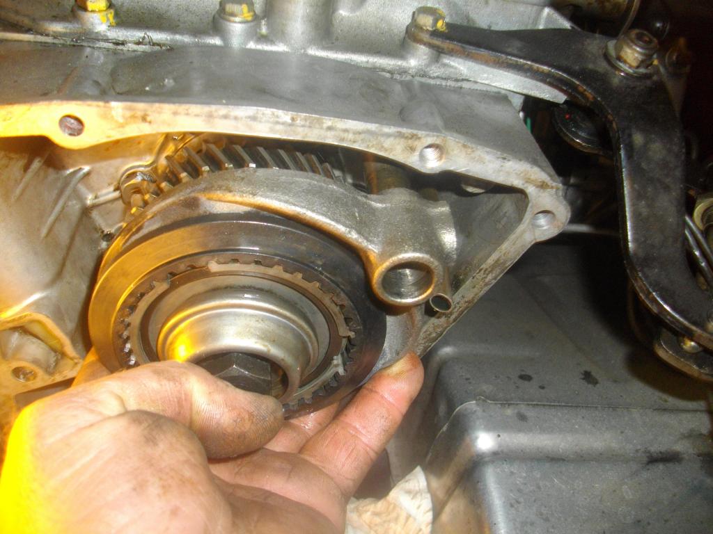

maintenant démontage du pignon afin de trouvé le probleme
passé la 5éme et serrer le freina main.
prendre une clée a cliqué de 21 avec un long manche, pour plus de force et tourner dans le sans inverse des aiguille.
enlever le plombage de lecrou de maintien de la fourchette et le desserer.( pour facilité ramener l ensemble du pignon en tirant ver soit)
tirer l ensemble ver soit et le déposer.

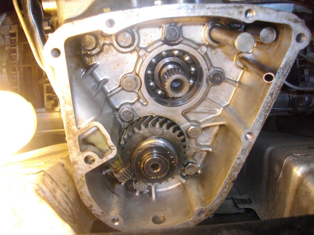

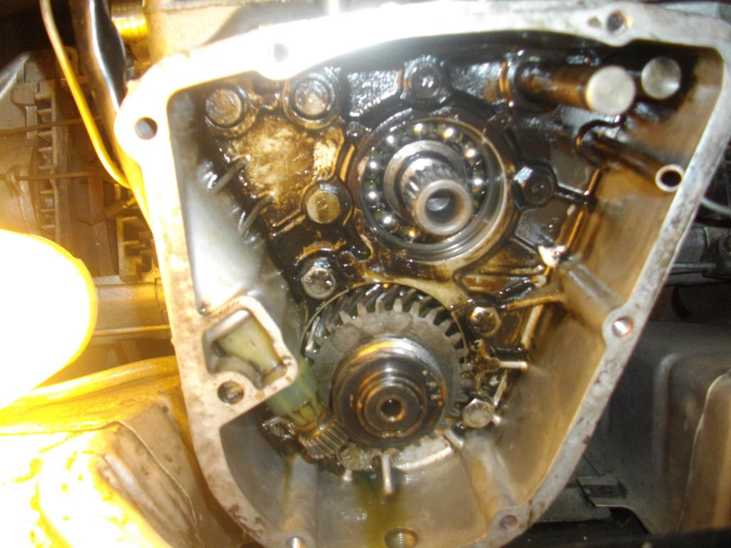

aperçu de la boite une fois le pignon enlevé

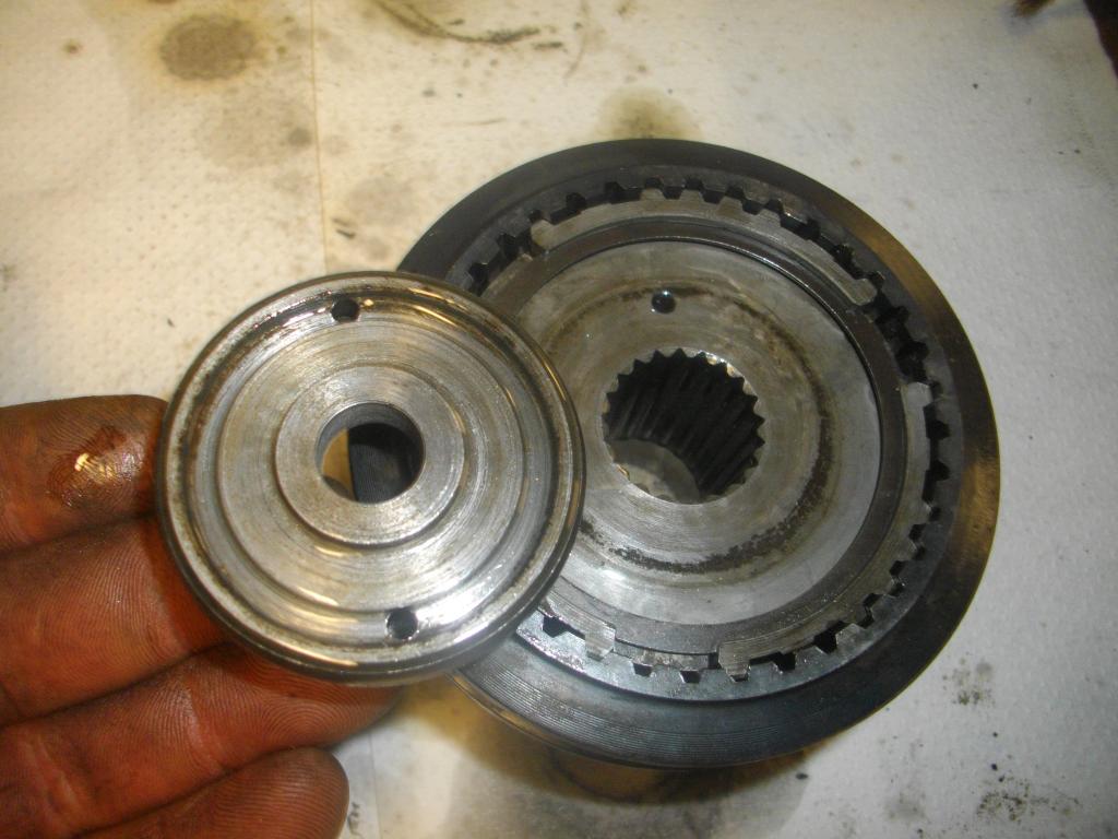

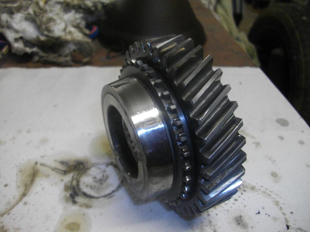

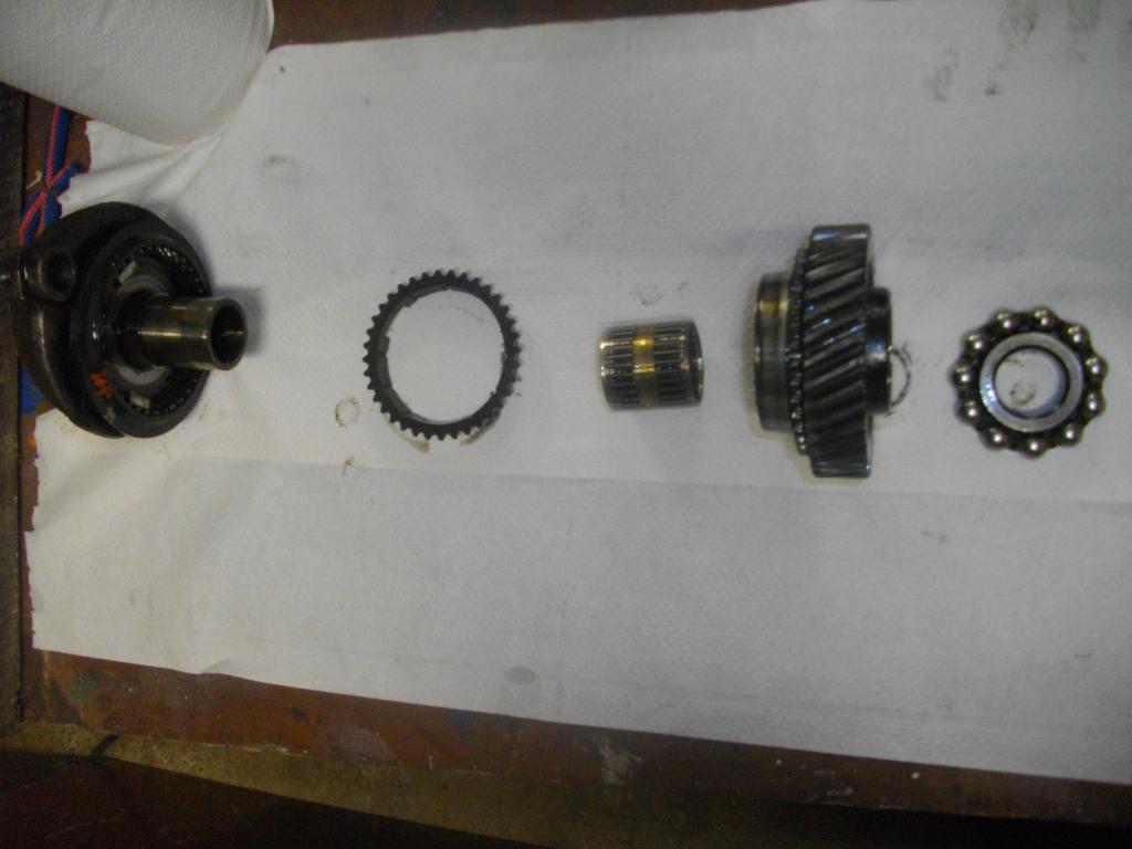

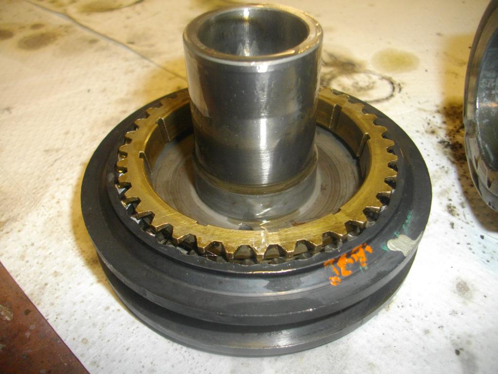

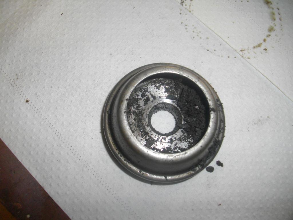

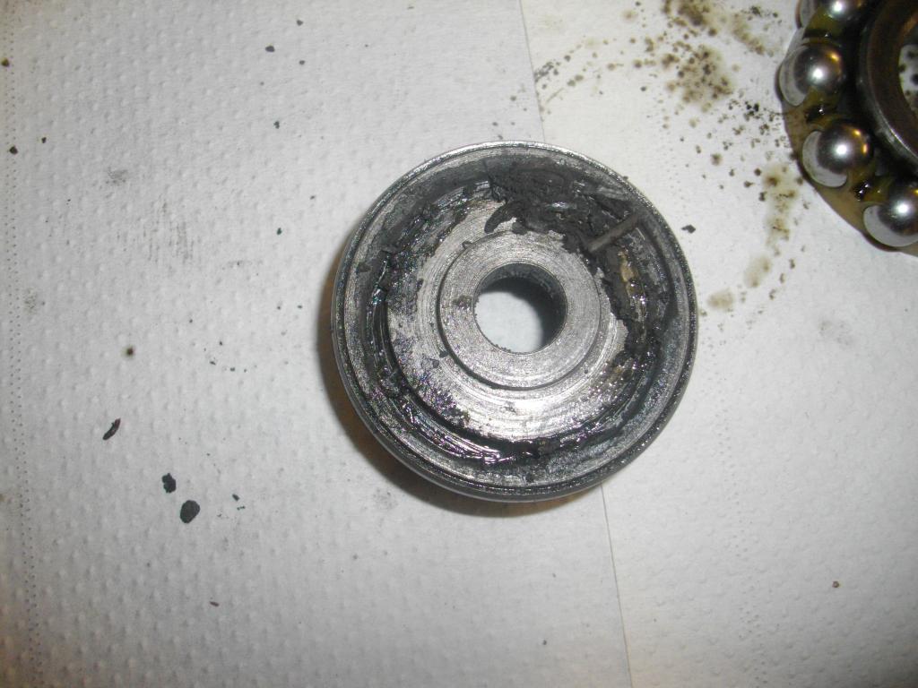

en néttoyent l ensemble, j ai constaté que la partie central etait totalement bouché dons l huile ne graissé plus le pignon Sad
( j espere que cela na pas tros causé de probleme).
apres un néttoyage complé des élément je prosséde a sa remise en place.
pose du roulement.
remontage du pignon pignon de synchro( pensé a mettre un peut d huile de boite sur chaque élément)
assembler l ensemble
mettre enplace la " rondelle" qui ressoit l huile il n y a pas de sens en se qui concerne les trou
mise en place , attension au sens de la fourchette, dasn l autre sens cela ne passerai pas.
metre en place la vis de maintien de la fourchette en ne pas oublient de remetre le plombage.
et ressérer l ecrou sentral reprendre la ralonge pour le ressérer afin de bien le sérrer
(ps: je ne connais pas le couple de serrage de l acrou central).
