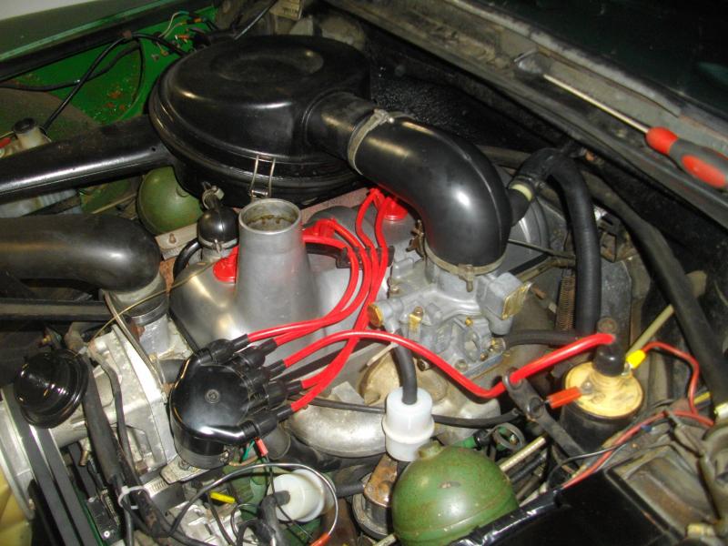

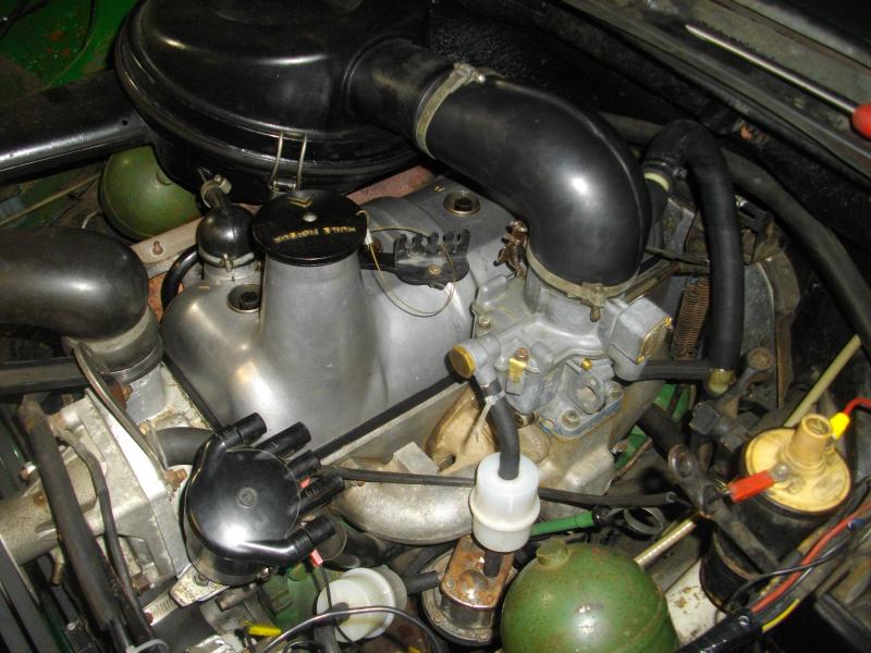

haujourd huit j ai tout redémonté cache culbuteur et carburateur je vais le changer par un que j ai entierement remit en état
CARBURATEUR " WEBERT" 28*36 DMA2.
fermer la vis A sans forcer puis desserrer de 2 Tours 1/2(richesse 2° corps)
vis B desserrer pour que la vis effleure sur la ,buté de papillon puis serrer d' 1,5 tour(ralenti 2° corps)
la vis D serrer à fond et desserrer d'1 tour(anti pollution ) voir 0.5 tour
la vis C amener la vis en buté du papillon tourner doucement de 1, 25 tour
IL NE FAUT PAS DE JEU DANS L AXE ( FLÈCHE NOIR)
ET REFAIRE LA PLANÉITÉ DU CARBURATEUR SI IL EST VOILER
aller voir plus loin je reparle du carburateur et des réglages que j ai effectué

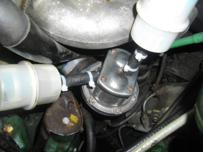

haujourd huit j ai changer mon faisceau électrique et refait la pompe a eau
démontage de l ancien faisceau électrique
le nouveau faisceau
mise en place
petit détaille qui peut être utile

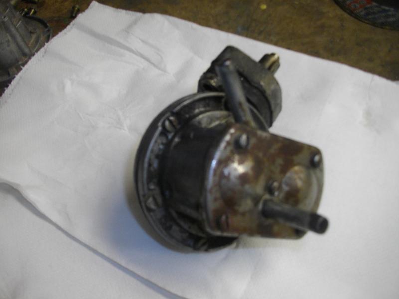

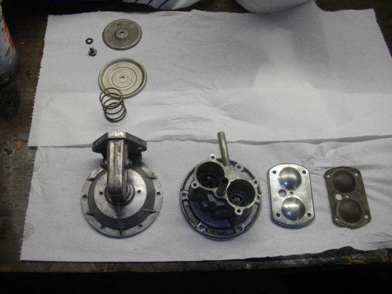

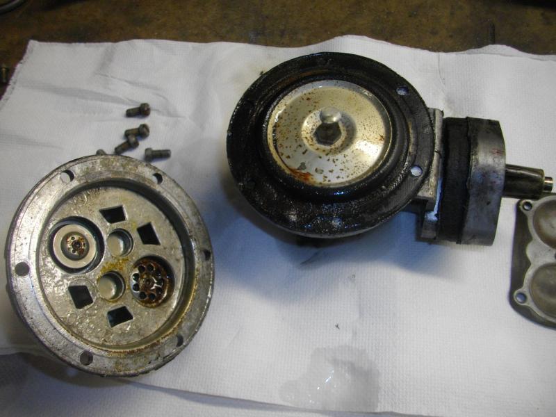

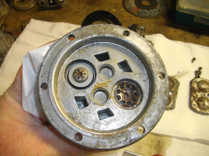

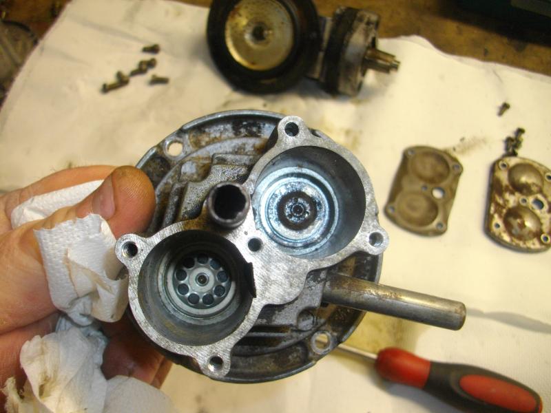

démontage  pompe a essence
Control des clapets la méthode la plus simple est de soufflet dedans pour voir si elle se bloque bien d un coté et libre de l autre , a faire sur les deux
voici la pompe démonté et prête a être remonter

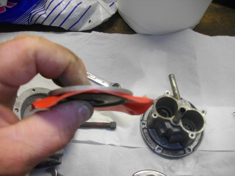

pose de la nouvelle membrane
mise en place , ne pas oublier de mètre le ressort

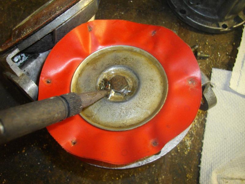

une pointe de soudure a l étain pour éviter qu il n se desserre

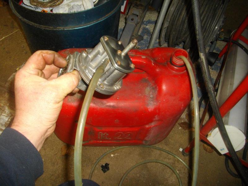

resserrer l ensemble est contrôler quelle fonctionne bien et la tremper dans un bac d eau boucher la sortie de la pompe avec le doit et soufflet dans l autre extrémité afin de voir qu il n y ai pas de fuite
mise en place de la pompe et demain essais .

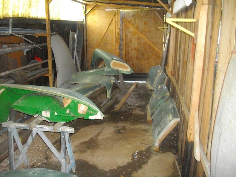

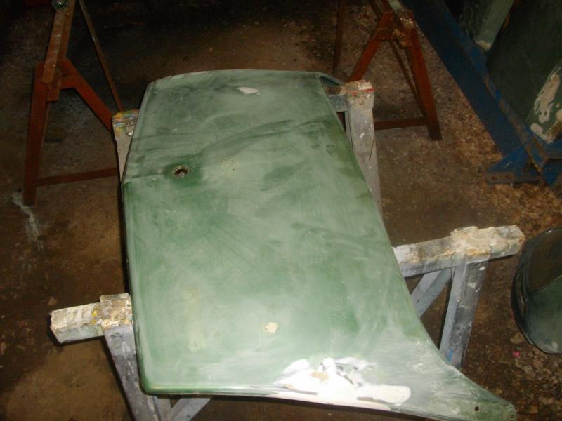

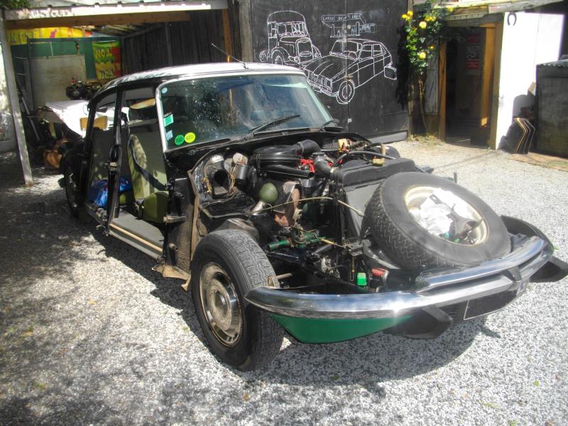

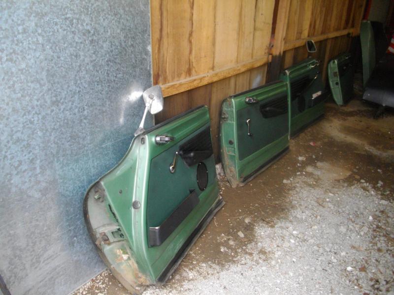

aujourd’hui j ai démonté la carrosserie de la ds pour la peinture mais avant il y a pas mal de travail de préparation.
mon voisin ancien peintre carrosserie vas m aider , sa ma permet d apprendre.

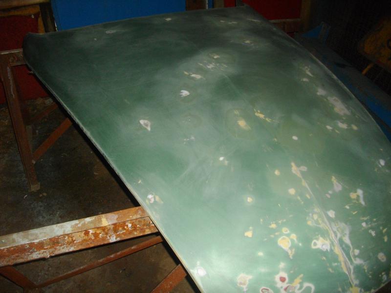

la capot pas mal de travail
la coffre arrière et les ailes
les portieres

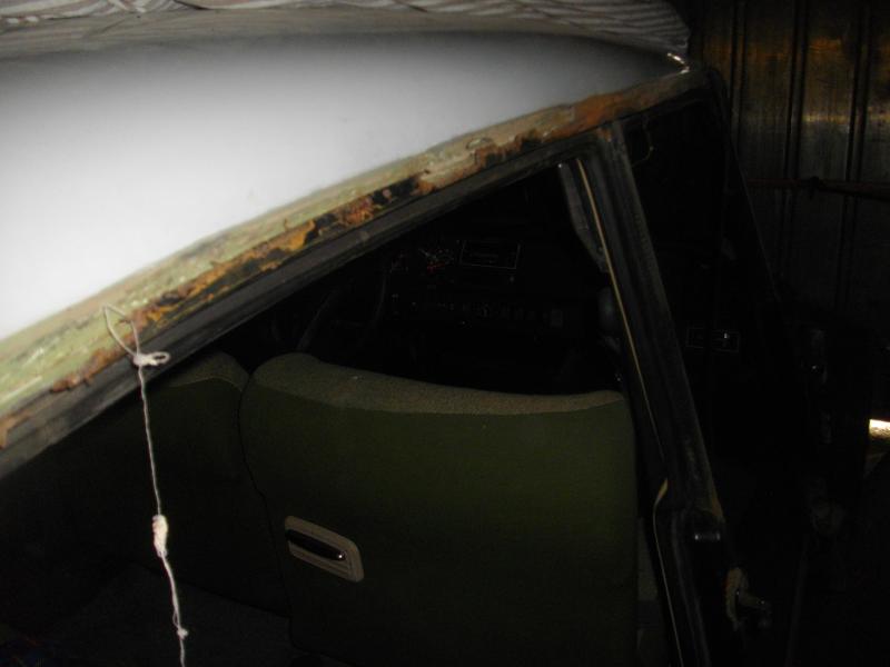

le gros problème est au niveau de la gouttière de toit , mais bon j ai connu pire Laughing

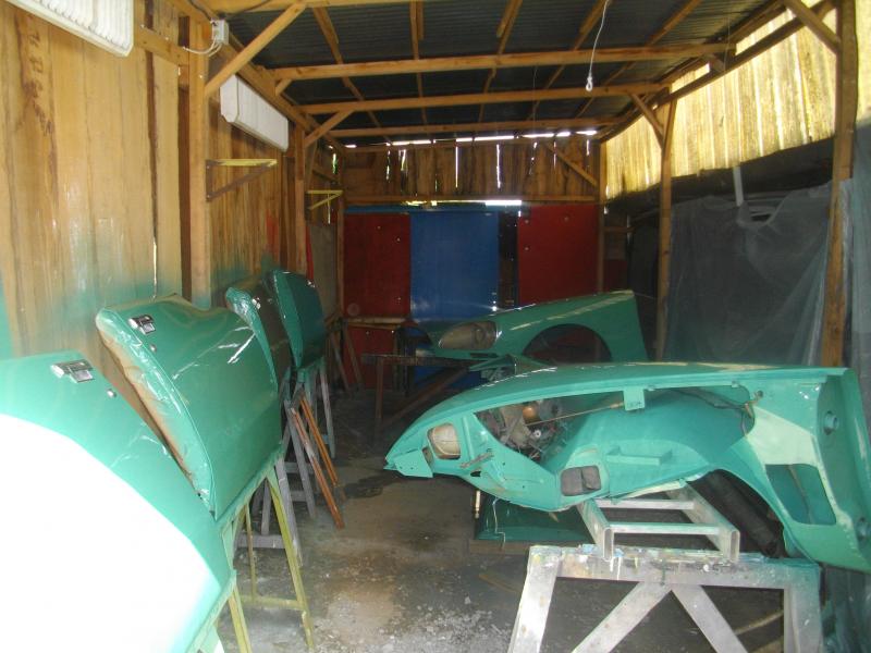

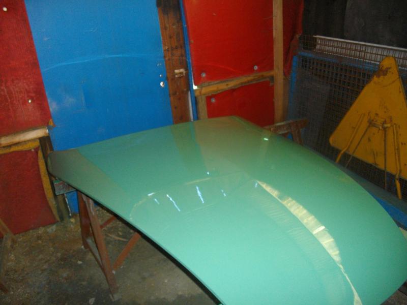

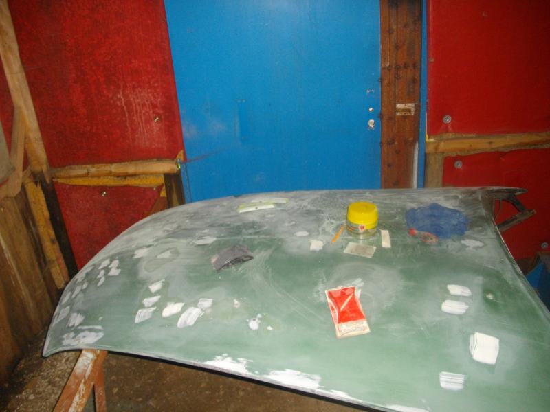

après quelle que heure de réparation , masticage , ponçage , après , ponçage , et marouflage . la peinture fut enfin faite. quelle histoire.
je tiens a remercier mon voisin , Christian , pour son aide , c est lui qui a peinte la ds y a pas a dire du bon travail.
passons au image.
pour la peinture elle n est pas métallisé faute de moyen , c est une peinture " verde country" qui est normalement sur les fiat.
pour les quantités de peinture conté 2.5 litre de peinture ( extérieur et intérieur , 2 couche) 1 litre de durcisseur et 1 litre de diluant. ( je ne compte pas le pavillon)
pour le mélange faite du 2/1 soit pour 1 litre de peinture 25% durcisseur et environ 25% diluant ( attention pour le diluant cela est possible qu il faut en mettre un peut plus ou moins selon sa viscosité)
surtout avant toute chose bien nettoyer la pièce et utiliser un masque a cartouche pour peindre on en trouve dans des magasins de bricolage , ne pas prendre de masque jetable.

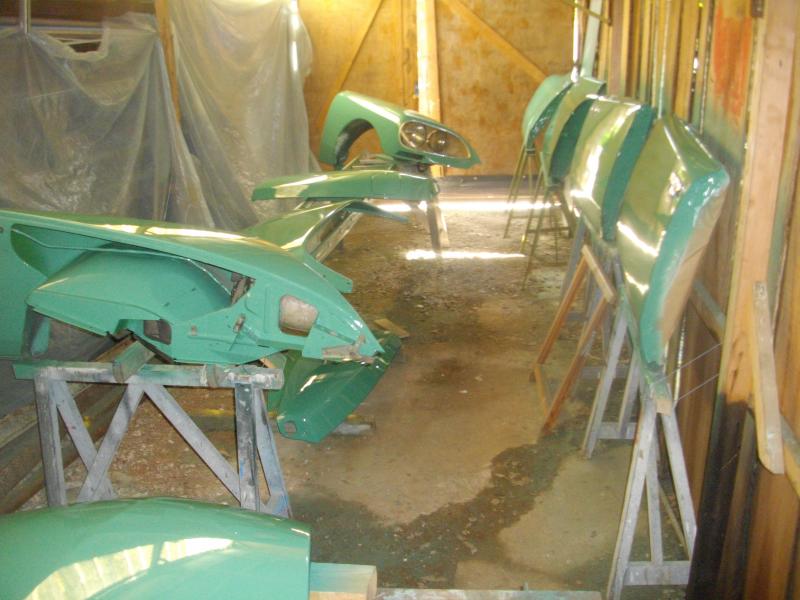

après le masticage le marouflage

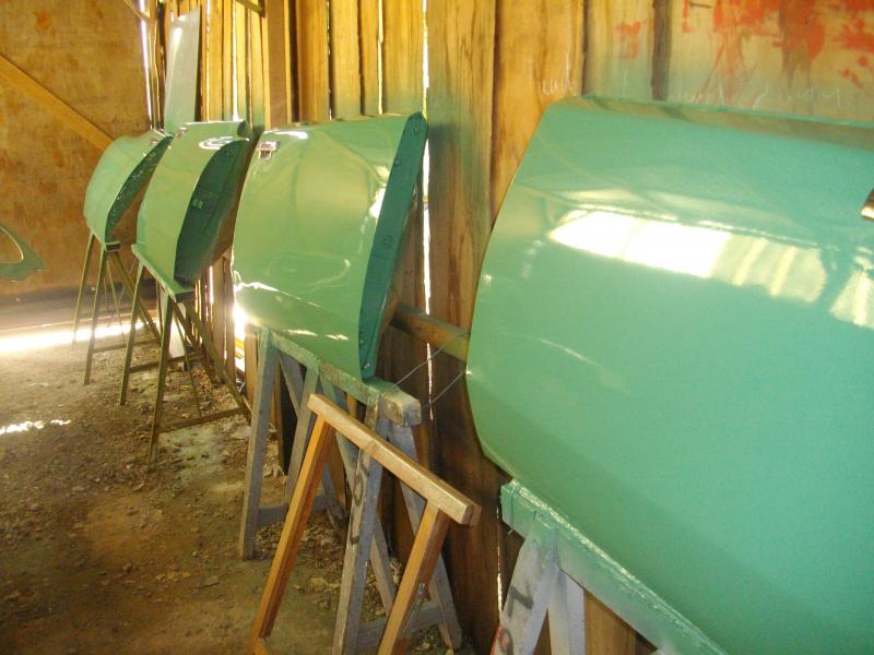

la peinture ( j ai mis les portières sur des traitaux )

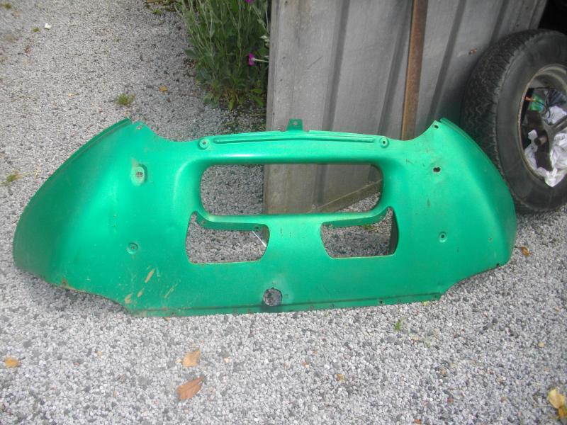

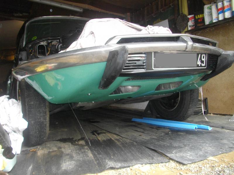

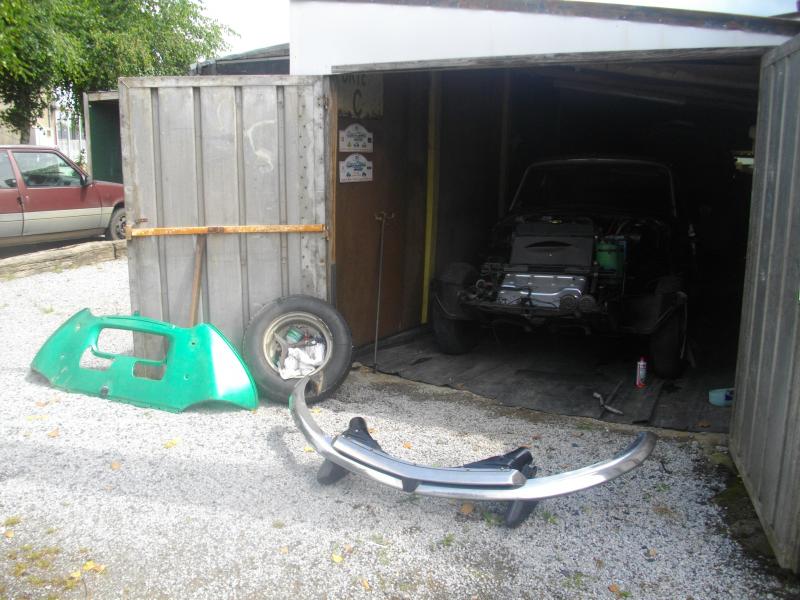

j ai démonté la jupe avant . pour cela il faut retirer le par choc
remontage du coffre arrière après avoir nettoyé les custodes arrière et les charnières du coffre et les joints tout y passe Okay

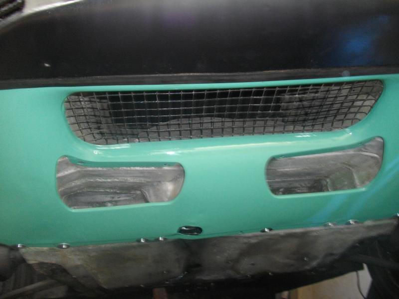

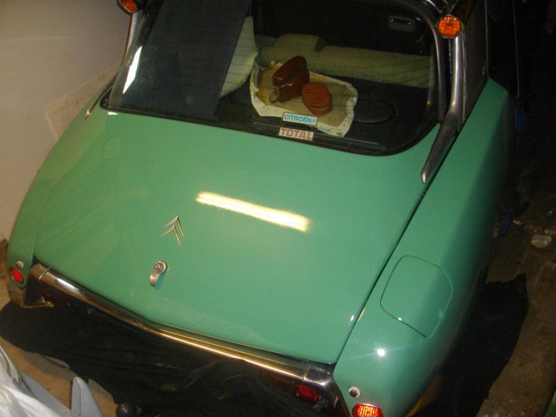

 j ai remonté les ailes arriere
remontage de la jupe qui a était peinte

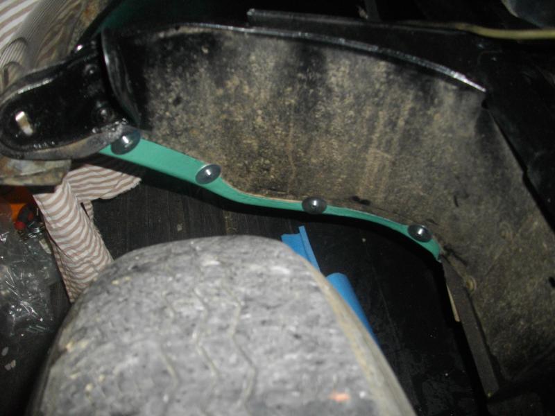

pour le remontage installer la jupe puis le support de plaque et le par choc.
vis de fixation de la jupe 4 de chaque cote plus 11 en dessous
voici une fois poser
a oui un petit détail le logo Citroën sur le coffre arrière comme il me reste plus que deux fixations je vais mettre un peut de joint silicone noir pour etancher.
l intérieur du coffre n est pas peint car il y aura un habillage

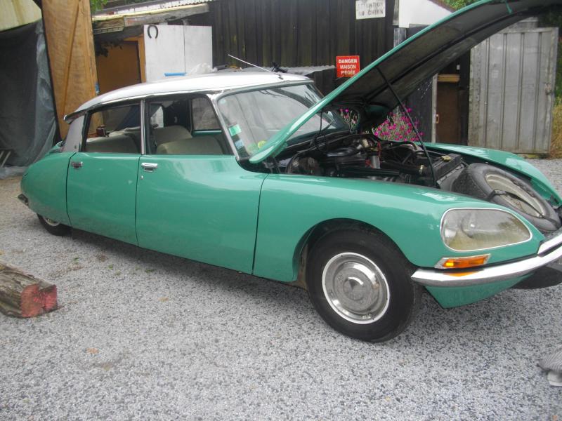

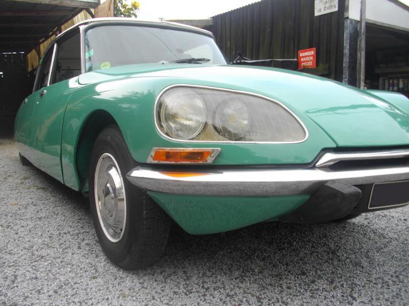

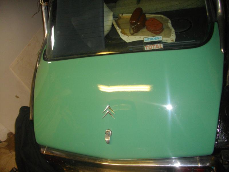

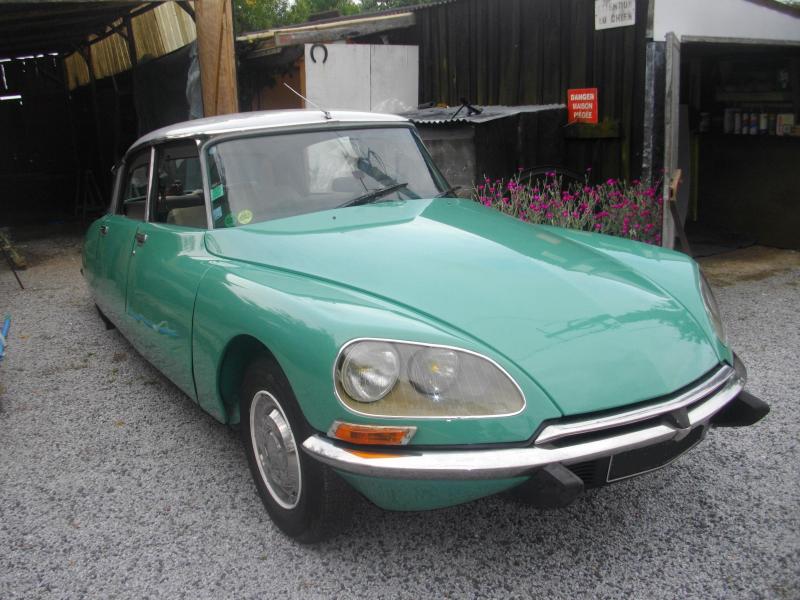

voici la voiture presque fini Okay
il me reste a finir la pose des clignotants , ce si ne sont que posé et faire un triatement a l interieur des portes.
ATTENTION toujours faire l alignement des éléments de carrosserie avant la peinture cela évite certain désagrément.
MessagePosté le: Lun 1 Juil - 20:28 (2013)    Sujet du message: ma ds21m Répondre en citant
encore des photos
apres
une photo des deux belle Okay

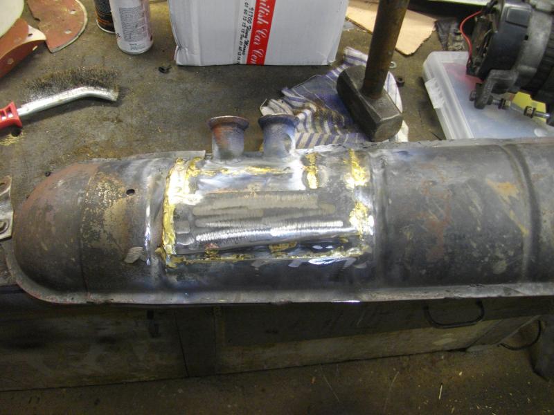

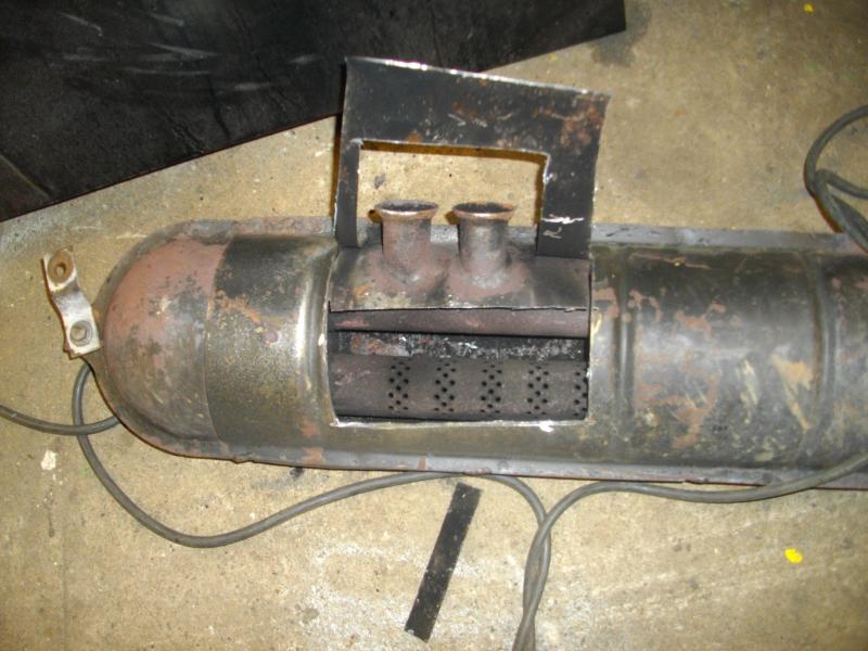

j ai refait le silencieux intermédiaire un peut usé Wink
j ai coupé se qui était percé mais avant j ai du coupé la tôle de protection
j ai ressoudé une tôle .
