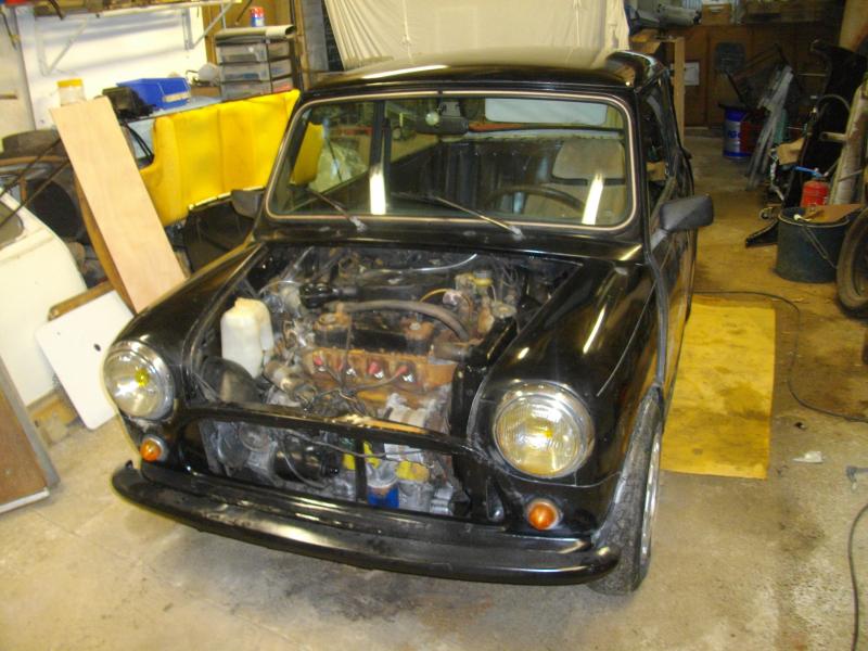

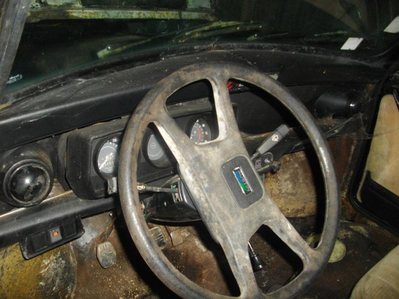

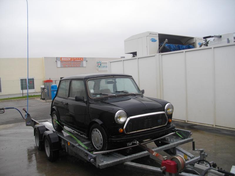

voici encore une autre venue dans la maison Razz

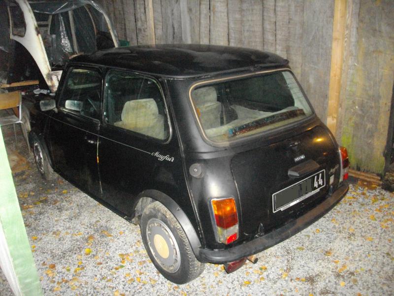

son depard
un petit nettoyage
son arrivée
l intérieur

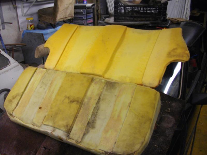

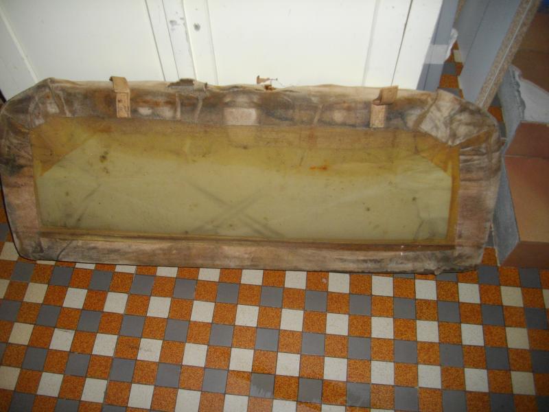

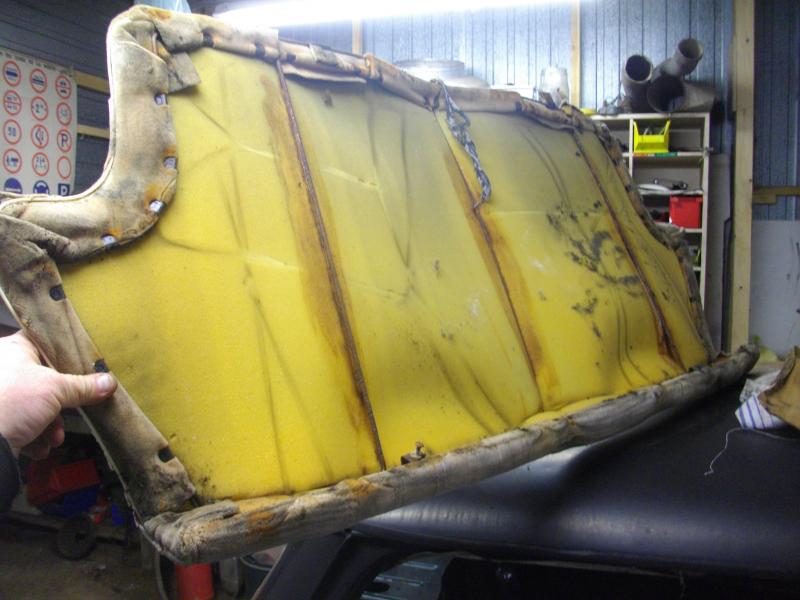

l assisse arrière
l arrière du dossier , on aperçois bien les crochet de fixation.

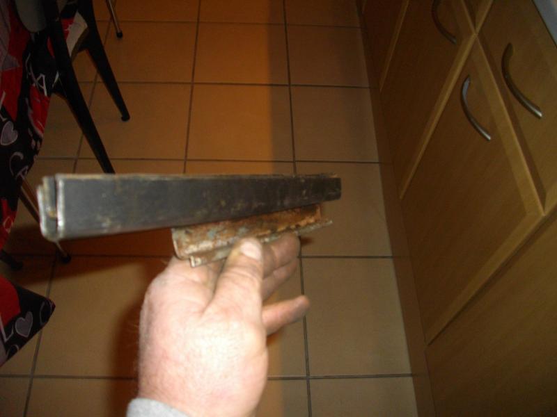

pour les crochet de fixation du dossier il y a deux type différent ( voir photo)

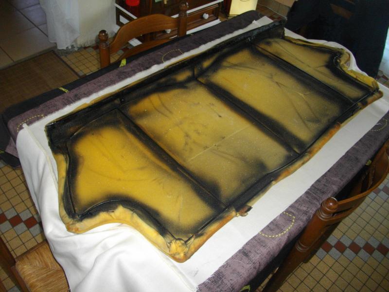

pour l assise on vois très bien que celle si est collé.
voici une fois les deux élément a nue

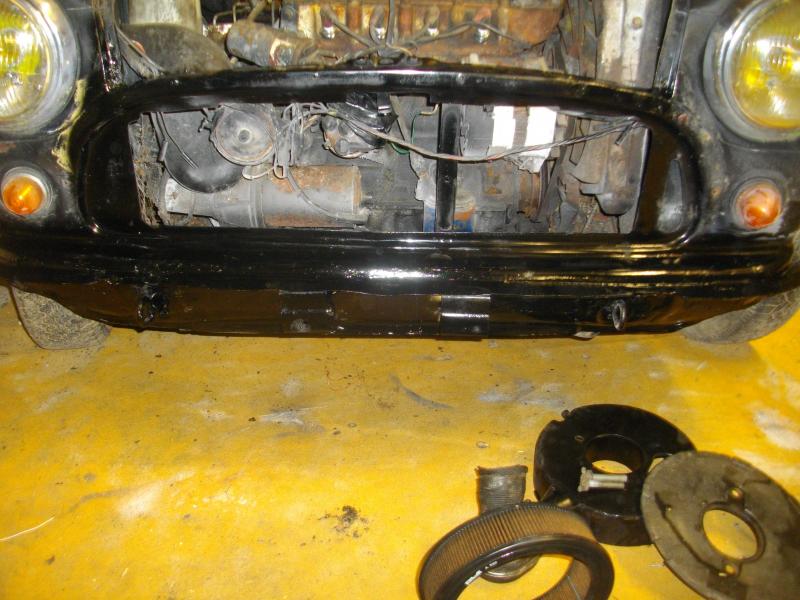

démontage des vitre arrière , du par choc avant et calandre

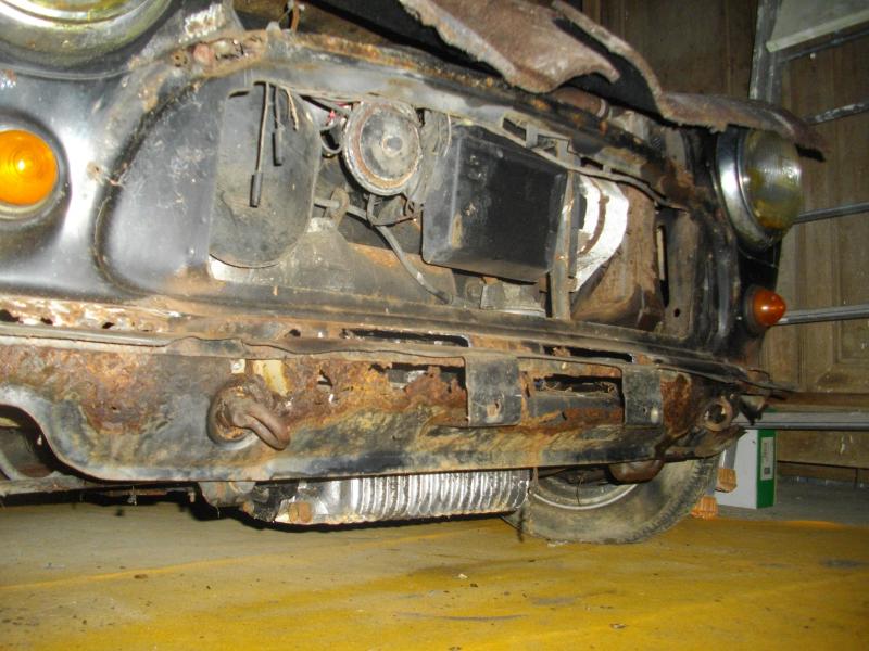

la jupe avant pas mal de boulot mais rien de grave Mr. Green
les partie avant un peut fatigué

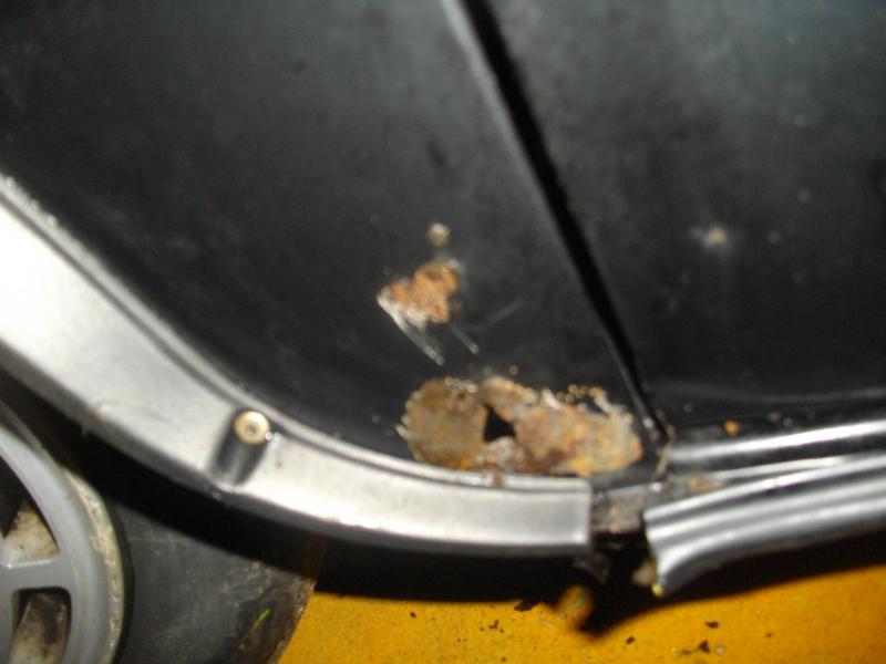

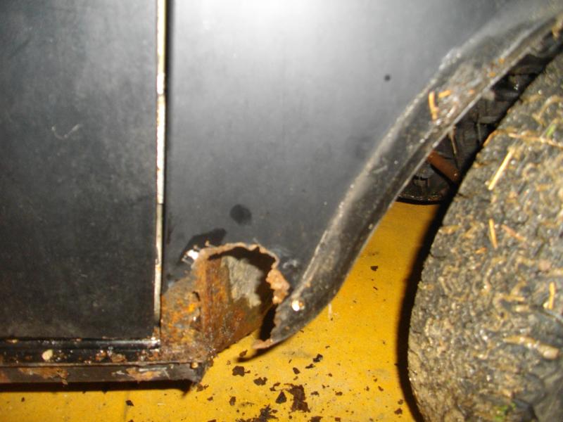

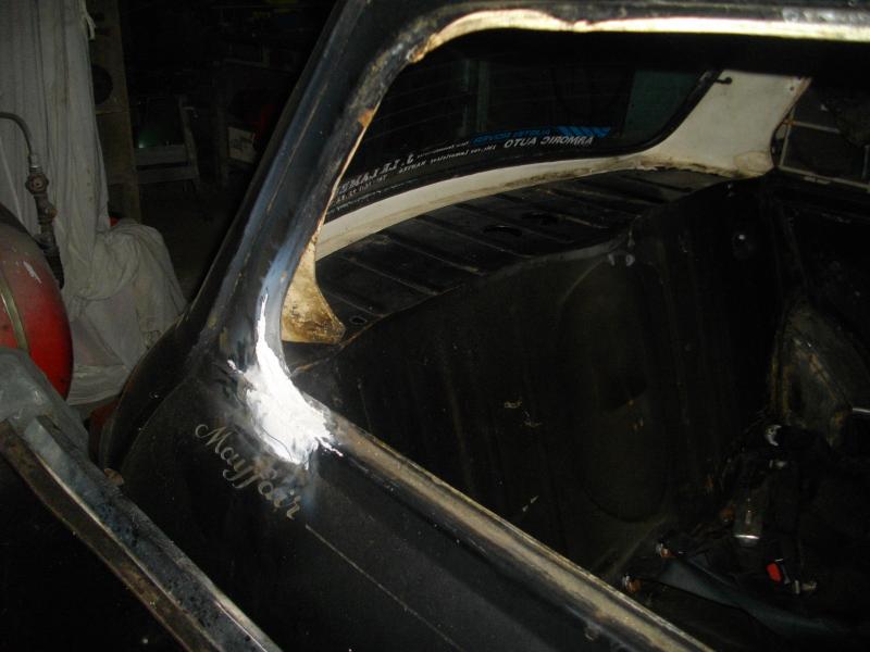

en core un autre trou coté vitre arrière

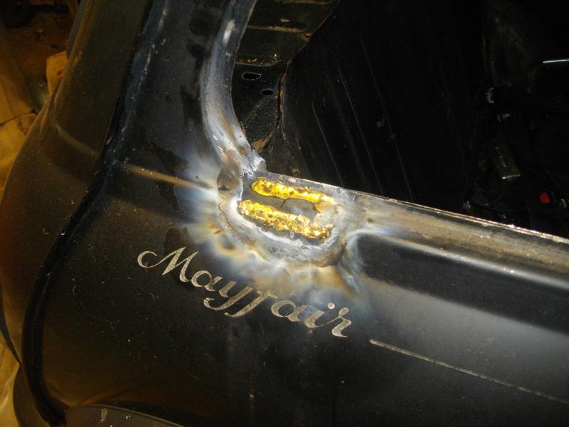

 reparation
j ai formé un bout de tole et un autre morceau pour l arrondi que je n ai pas prie en photo

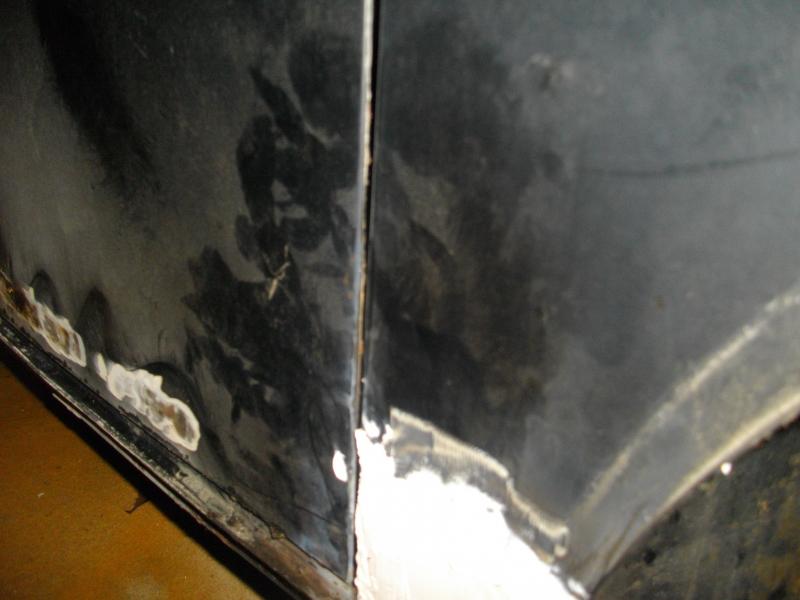

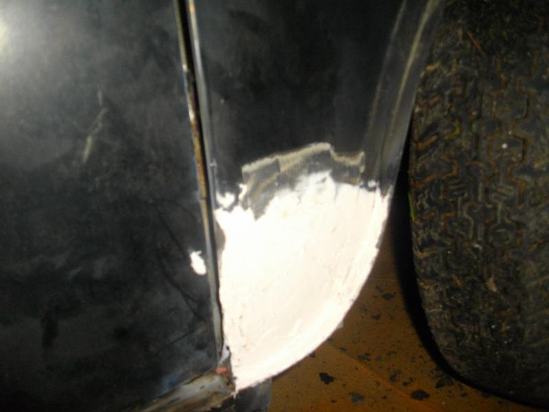

les bas des aile avant , j ai aussi reformé l arrondi qui est manquant
et mastiquage
reste a poncer et âpreté
j ai constaté aussi des cloques sur les bas des portes qui résulte d un départ de rouille alors ponçage pour voir le problème.
on aperçois la portière chaque ponçage correspond a un trou dans le porte

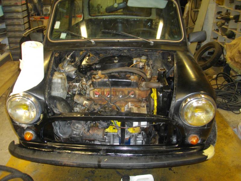

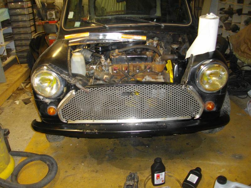

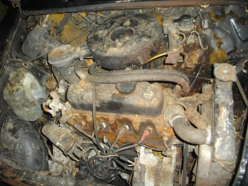

aller pour le plaisir voici le moteur attention les yeux
il tourne mais je ne sais pas si pour le moment je le sort ou pas.
je vais quand même prévoir vidange huile moteur , liquide de refroidissement, bougie, et vis platiné.

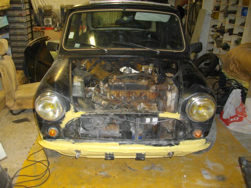

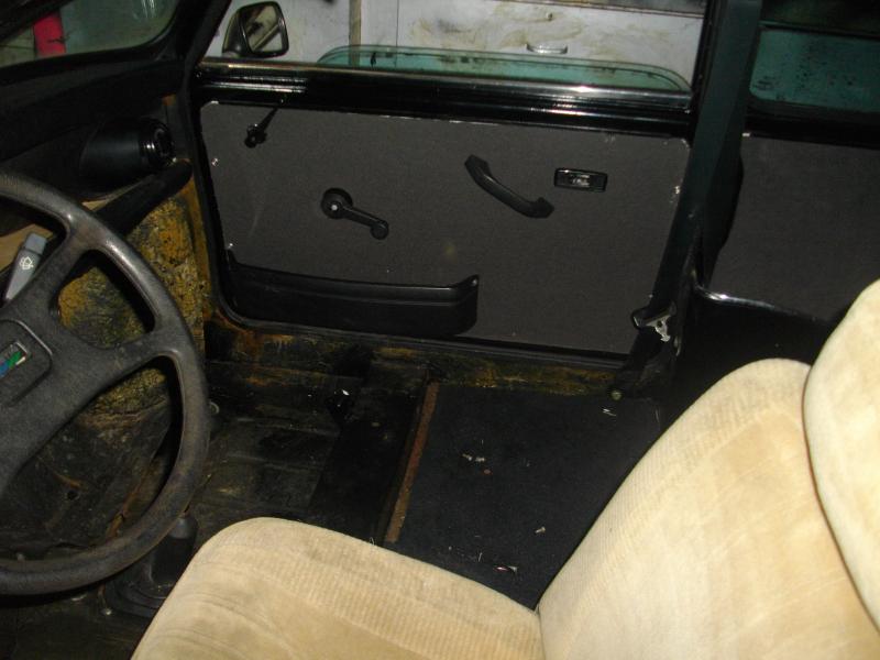

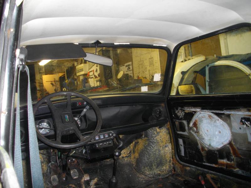

hier j ai continué la réparation de l avant et nettoyage complet de l intérieur.
découpage de toute les parties attaqué par la rouille , et réparation par l apport de nouvelle tôle , masticage et apres et pour finir un ptit peut de peinture noir

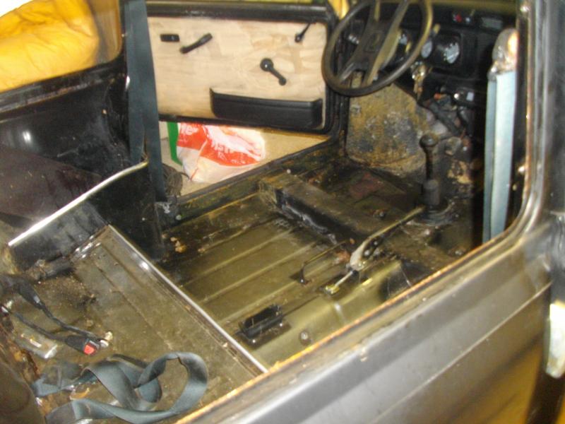

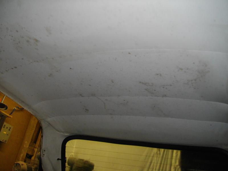

pour le nettoyage intérieur , en autre le plafond totalement piquet , j ai utilisé de l eau tiède et du savon noir liquide .
(une fois nettoyer essuyer avec un chiffon sec et propre)
( on vois tres bien la partie qui n est pas encore nettoyer )

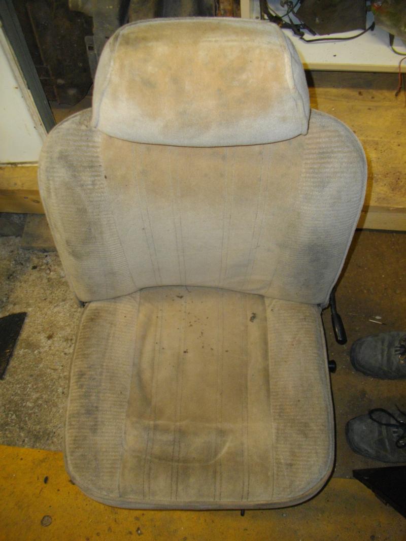

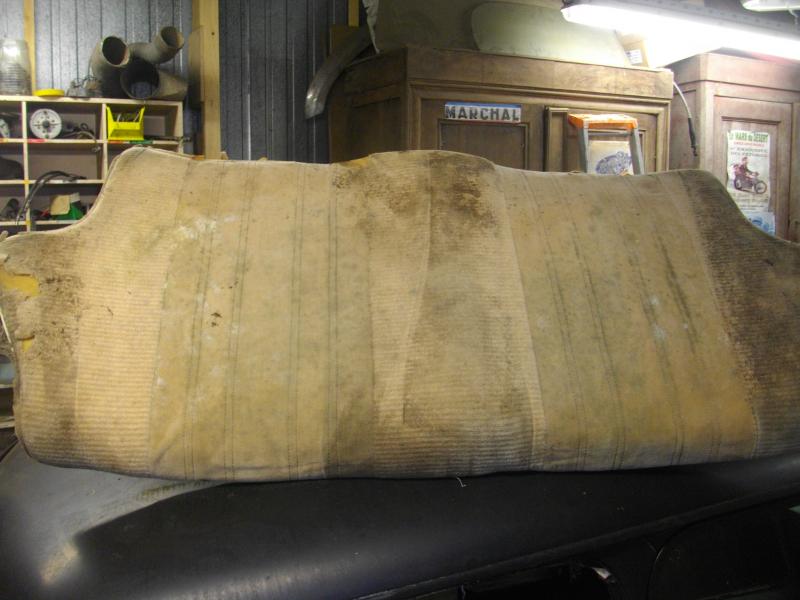

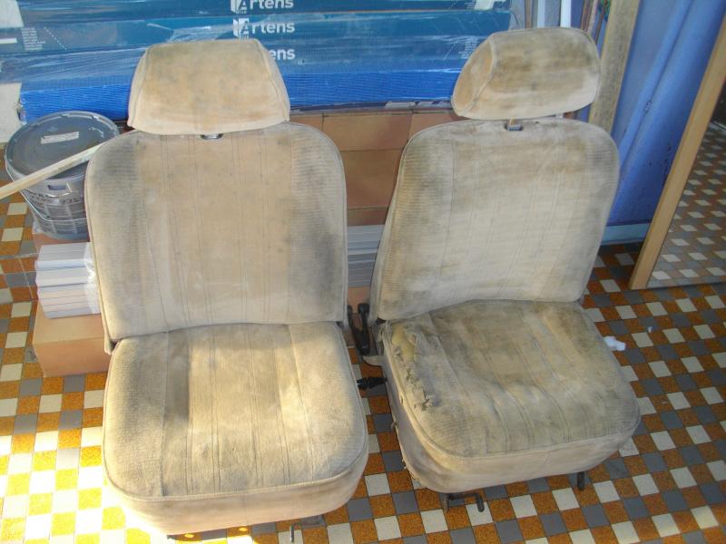

j ai nettoyé les sièges avant , avec une bombe pour la moquette frotter avec une brosse puits aspirer , mais sa n enlève pas tout.
de plus le siège coté passagé est désagrégé je vais voir comment remédier au problème a moindre coup.

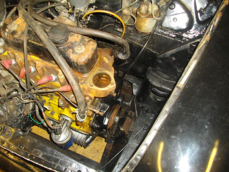

j ai aussi nettoyé le bloc moteur
 rinssage du radiateur a l eau clair
 remis en place l ensemble.
 je vais devoir trouver un bouchon de radiateur totalement rouillé.

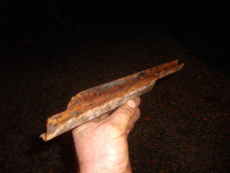

j ai controlé le fonctionnement des vitres , probleme sur celle du passagé reparation a prevoir
sur les deux glissières qui tienne la vitre une est hors service, totalement rouillé.

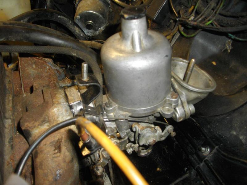

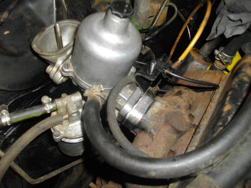

j ai démonté le carburateur pour le nettoyer
  pour se, retirer le filtre a air, avec un tome pouce ( petit tournevis) dessérer les deux vis de maintien de l ecope d air , puit desserrer les deux ecrous qui maintienne le carburateur, en démontant aussi la durite d essence et son tros plein, cable d accelerateur et starter , et durite de dépression.
voici le résultat une fois remonter
au remontage penser a mettre de l huile ( moteur) par le petit bouchon , noir , au dessus du carburateur , et se jusqu au niveau du filetage.

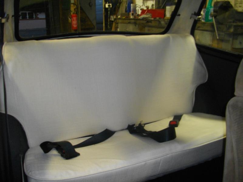

j ai commencé a remette en place les sièges arrière et habillage .
j ai attaqué le dossier qui est fixé par des crochets et en suite le siège , qui lui est collé.
voila le résultât une fois posé.
les habillages de porte ( j ai coupé du comacelle ( plastique dur blanc) et collé dessus de la moquette) se servir des anciennes garniture comme gabarit

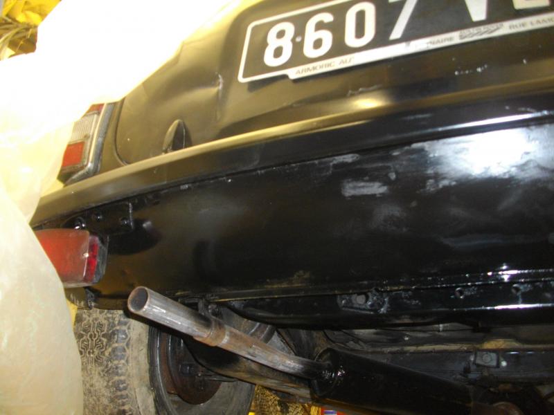

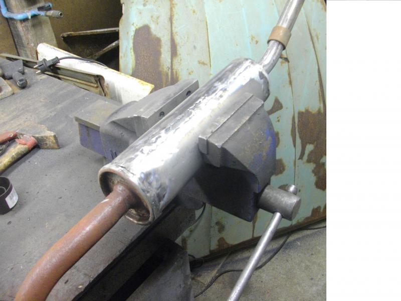

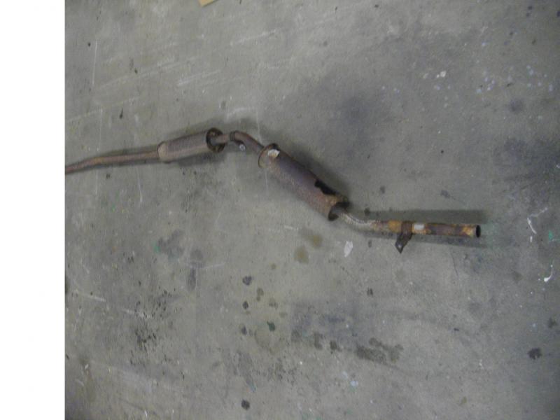

histoire de changer j ai démonté l échappement , il est en une seul partie.
pour le sortir utiliser une fosse ou un pont , ou le lever de l avant assé haut ,METTRE DES CHANDEL, car si non sa ne passe pas
on aperçoit tres bien le trou dans le silencieux
pour la réparation , faire rouler une tôle de 2mm diamètre 90 interieur , la positionner sur la partie malade serrer l ensemble a létaux et une bonne soudure a l arc. ( pour voir si il ne fuit pas , une fois poncé et refroidi bien sur, mettre de l eau savonneuse sur les soudure boucher l extermiter et envoyer de l air si des bulles se forme refaire une passe ou utilisé un chalumeau avec des baguettes d agent)

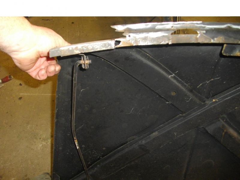

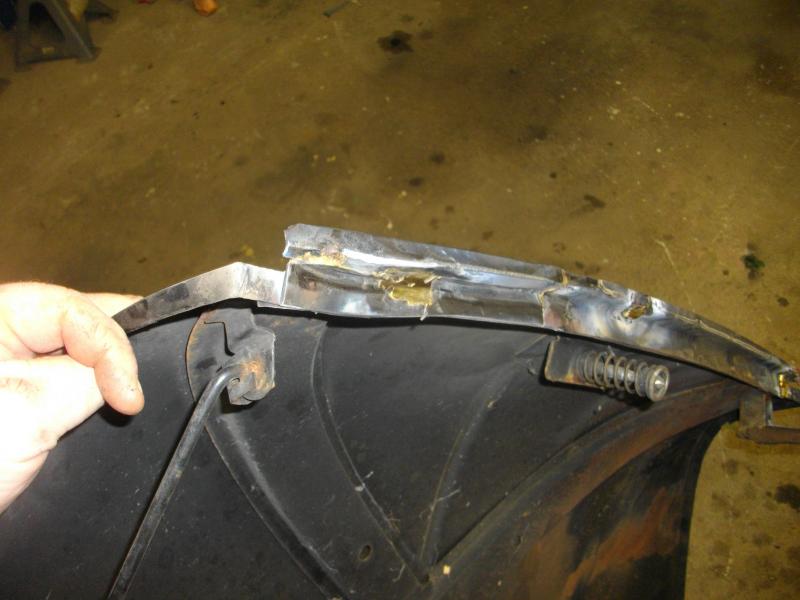

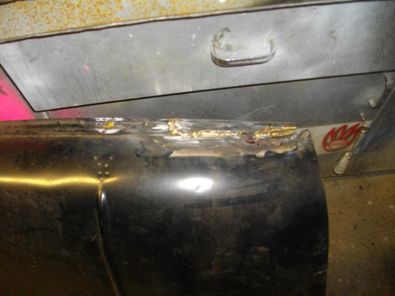

le capot avant
état du capot un petit peut fatigué

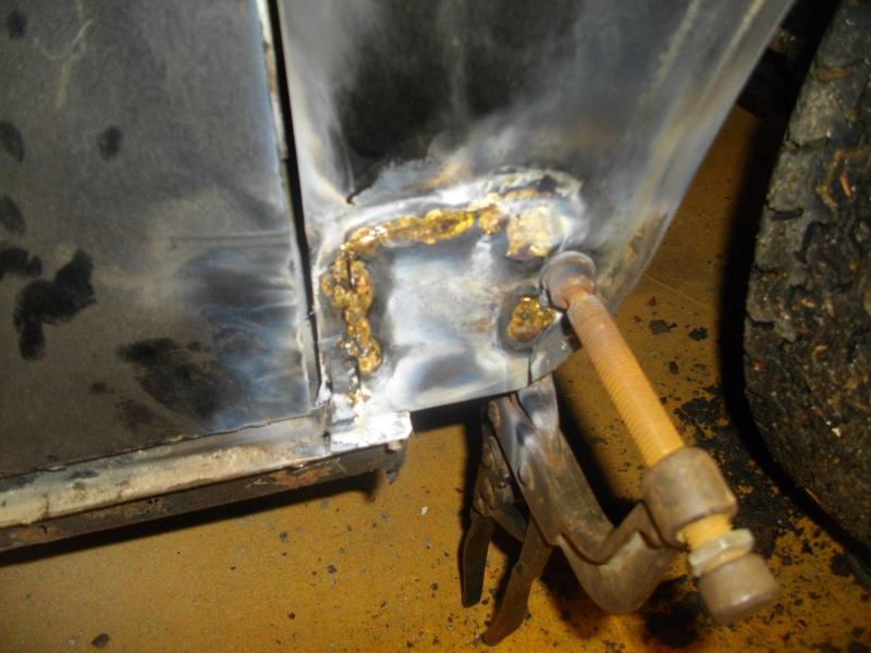

j ai formé sur l étau une tôle , présenté, fixé avec des pinces étaux et brasé
voici le résultat ( pour le trou que l on vois je vais le charger , c est a dire rajouté de la matière en soudent )

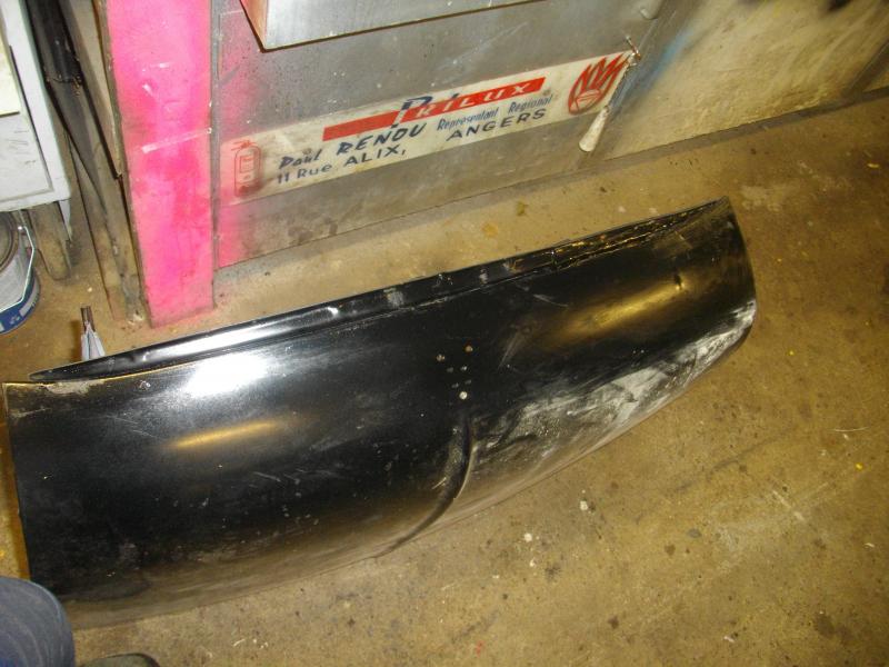

voici le capot  ( sachant que sur le devant il y a une baguette d habillage)
j ai refait la jupe arrière percé sur toute sa surface ( mastic)
