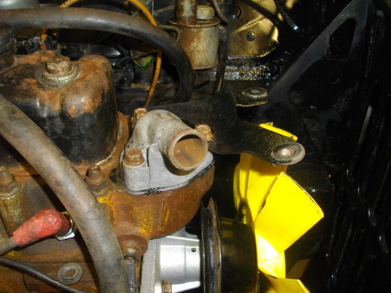

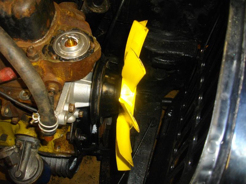

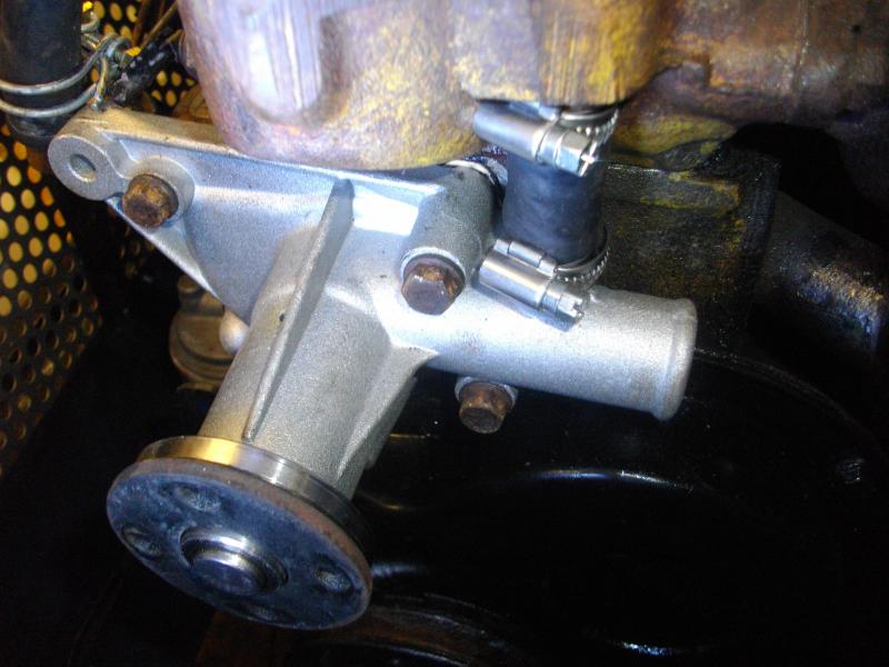

après avoir reçu mes pièces ( pompe a eau , joint, carlorstat, courroie, joint pour support inférieur et supérieur moteur
bien nettoyer les surfaces de contacte, ( malgré les nouveaux joints j ai mis très légèrement de la pâte noir) et surtout penser a mettre la petite durite entre la pompe et le bloc moteur , si non redémontage

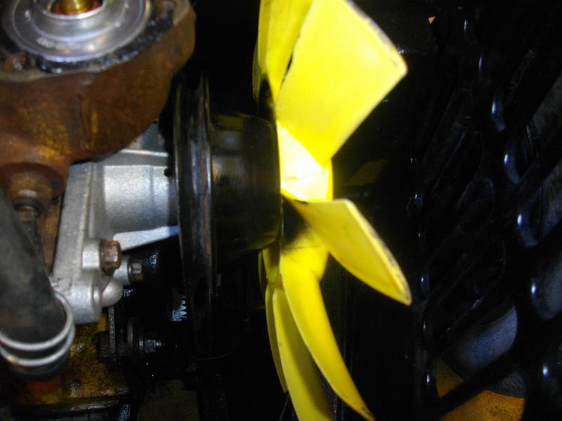

mise en place du ventilo , mais ATTENTION , il y a une entretoise qui pourrai faire toucher le ventilo au radiateur , c est étonnant mais cela est peut être du a la configuration de la nouvelle pompe .( en plus cela désaxe légèrement la courroies)

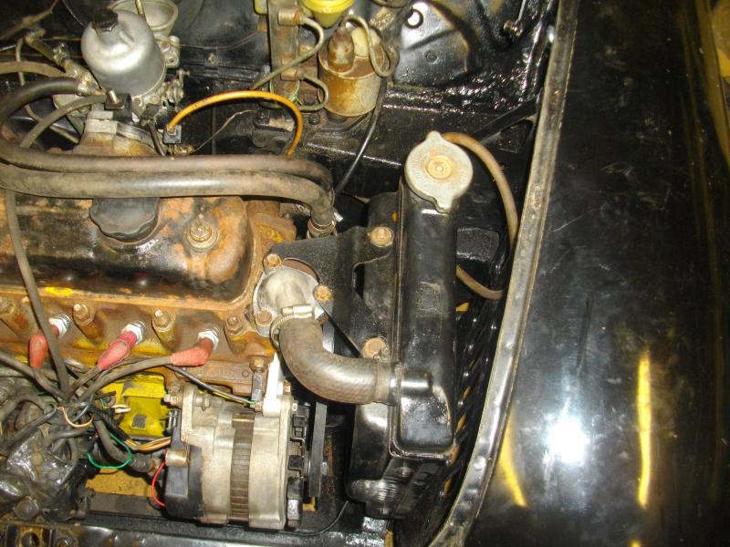

pose du carlostat ( ne pas oublier la pate de fixation du radiateur)
sur le tuyau de chauffage il y avait un morceau de tube en métal qui reliait les deux durites totalement rouillé je l ais donc remplacé par un petit morceau de cuivre.
mise en place de la courroie et du radiateur.

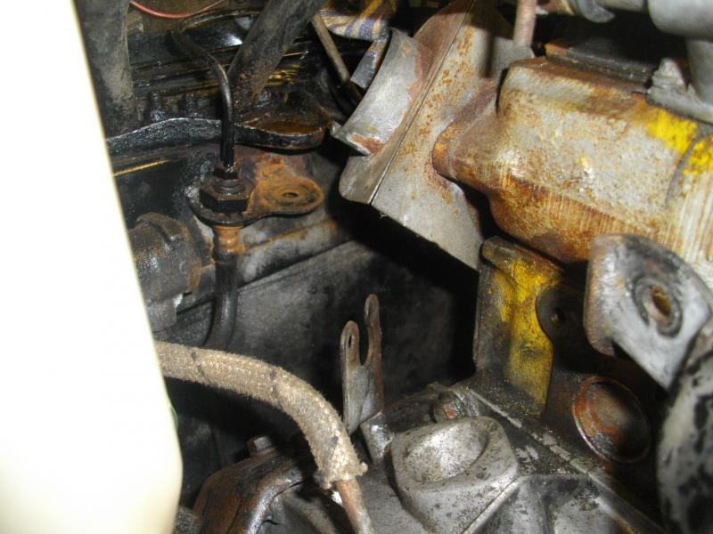

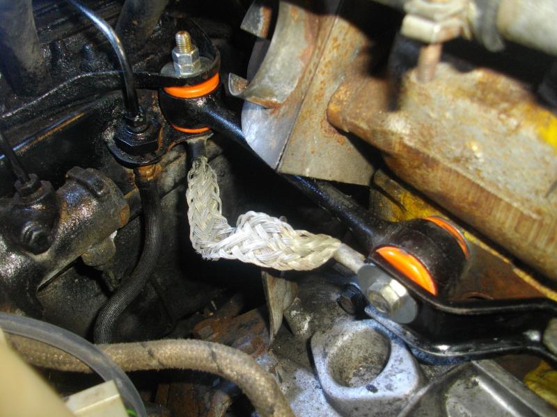

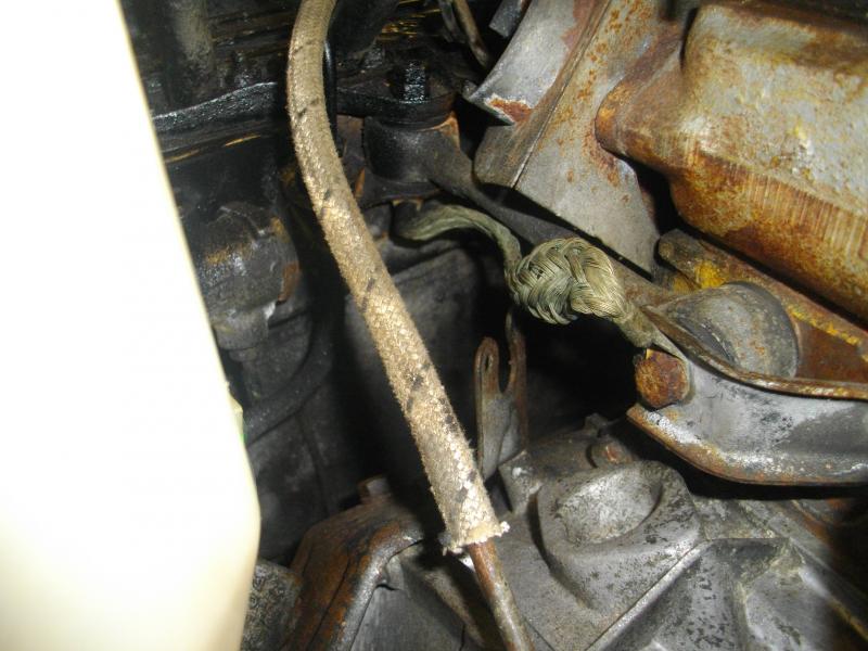

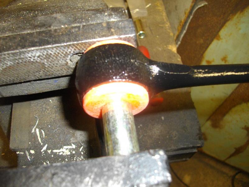

remplacement des joints sur la biellettes de support moteur supérieur
pas difficulté particulier , hors mis les vis rouillé, et ne pas oublier de remettre la tresse de masse.
( je maintiens le moteur avec un cric pour le soulager )
mise en place des nouveaux joints avec leurs axes
apres
il me reste a refaire la biellette inferieur

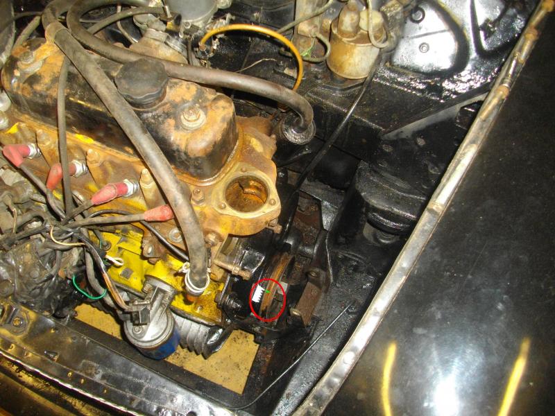

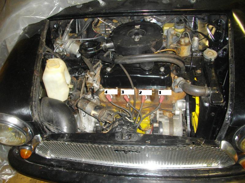

voici l ordre des cylindres .
j ai aussi démonté  l allumeur , nettoyer et caler le point mort haut ( statique )
 ( le repérage dynamique se fait avec une lampe stroboscopique)
   si vous n avez plus de repère sur la poulie vilebrequin ,
 retirer la bougie N°1
 passer une vitesse
 pousser la voiture , ou voiture roue pendante, tourner la roue
 amener le piston du cylindre N°1 en haut
 assurer que les deux soupape soit en fin d admition et début  d échappement
 si vous ete bien caler regarder le doit d allumage il doit être en face du plot de la bougie 1
 si c est le cas faire un repère sur la poulie au niveau du repérage de calage ( voire photo si dessous)
