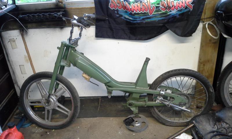

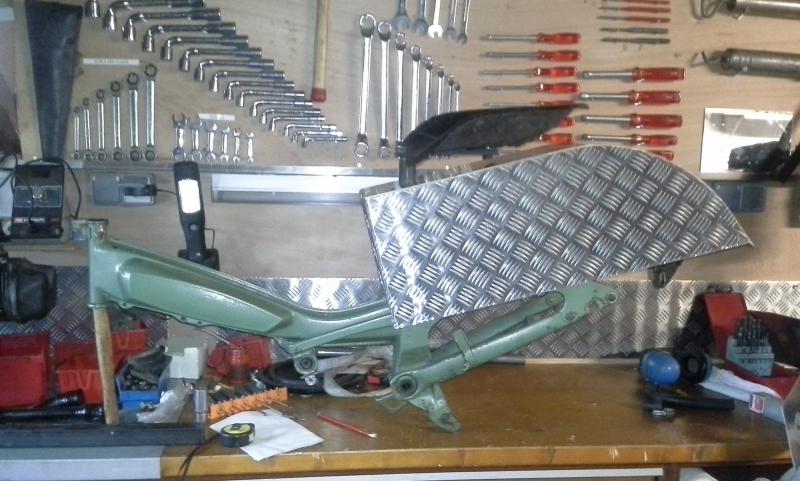

voici la bette avant les travaux
voici une petite mise en place histoire de voir .
sa ce précise.

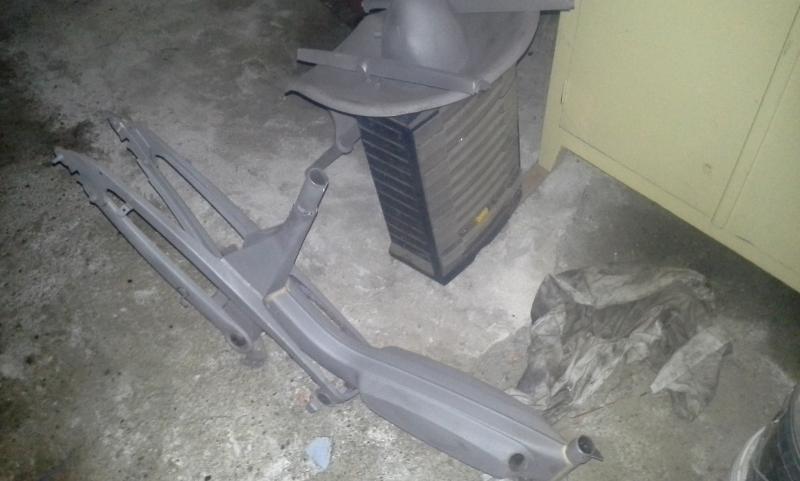

j ai tout démonté et amener au sablage

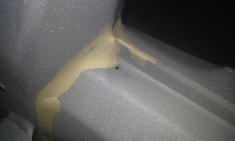

petit problème au sablage ,un trou dans le bas du réservoir rien de grave une petite brasure

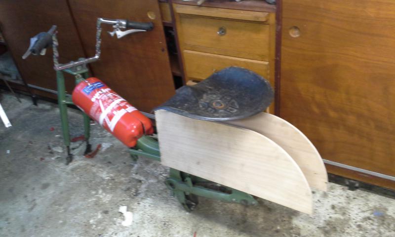

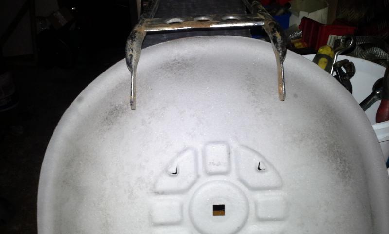

j ai réalisé un sicibar avec une celle de tracteur et un porte bagage

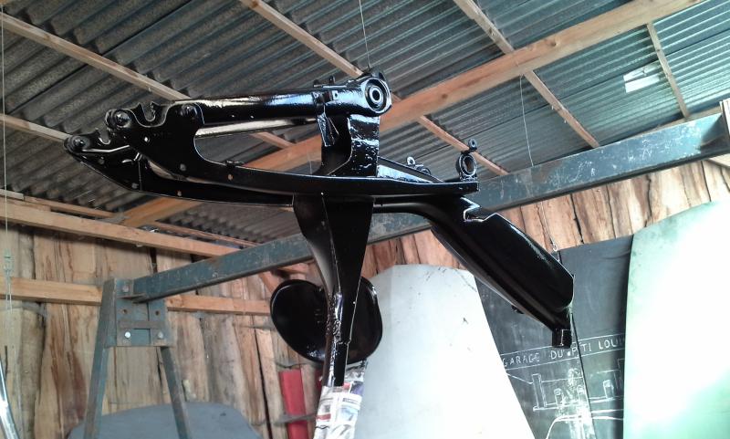

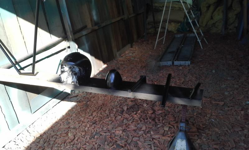

j ai mis l après , poncé , et hop a la peinture.
il n y a plus qu a remonter

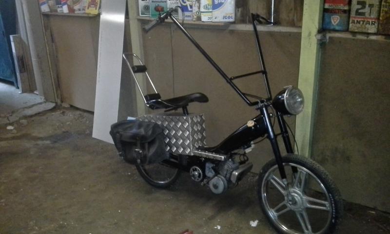

MessagePosté le: Jeu 5 Nov - 06:43 (2015)    Sujet du message: tranformation motobecane Répondre en citant

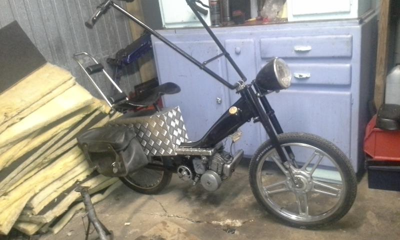

voici l angin une fois monter.
il me reste les câbles frein , accélérateur et décompression , robinet d essence , chaine et feu.
béquille
je vais certainement rapprocher la celle car un peut tros loin .
MessagePosté le: Ven 27 Nov - 21:17 (2015)    Sujet du message: tranformation motobecane Répondre en citant

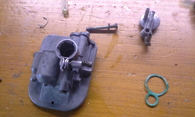

j ai nettoyé le carburateur et refait un joint
j ai installé des sacoches et j ai r avancé la celle
il me reste les gaines a passer et cables

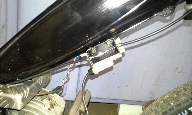

j ai commencé a passer les câbles , mais les câbles d accélérateur et de frein arrière sont trop court , frein arrière et accélérateur , j ai réalisé une pièce pour faire la jonction.

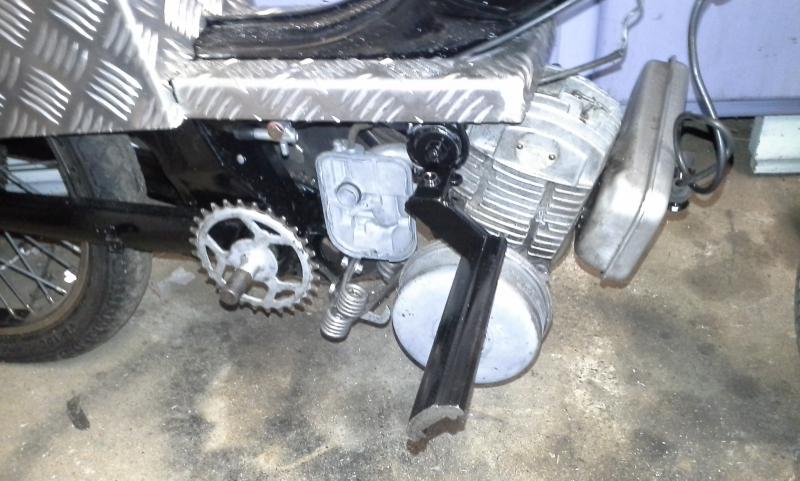

j ai mise ne place aussi les cales pieds maison.

réalisé un kick

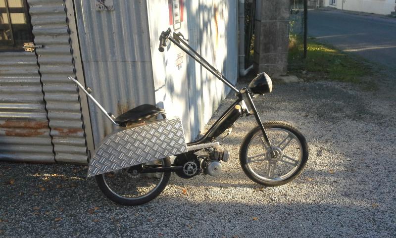

MessagePosté le: Lun 22 Fév - 12:39 (2016)    Sujet du message: tranformation motobecane Répondre en citant

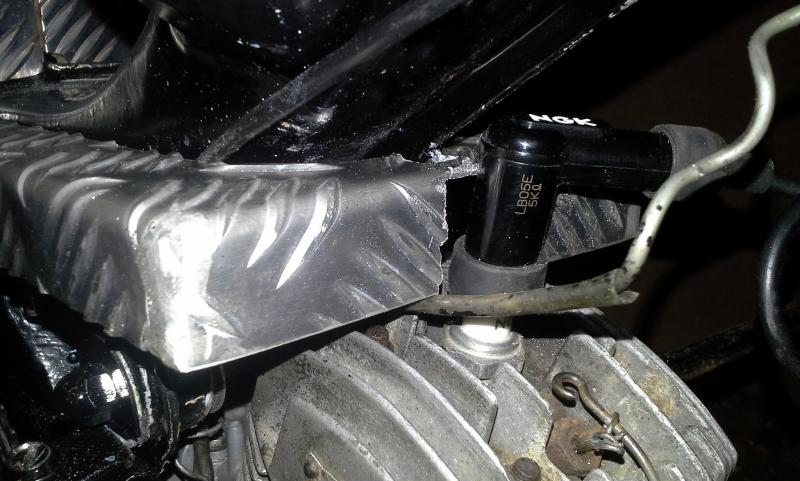

je me suis remis sur la meule.
j ai du faire une entaille dans la partie alu pour pouvoir mettre la bougie sans quelle ne force sur le cadre.
j ai cale l allumage ( vis platine réglé a 0.35 mm ) ( et allumage réglé a 1.3mm avant le point mort haut )
voici une photo de la bête ( on aperçoit les gaine que j ai passé dans le cadre pour l accélérateur et le frein avant

Tout abors les cales pieds , je vais les fixer sur la partie alu se sera plus rigide.
