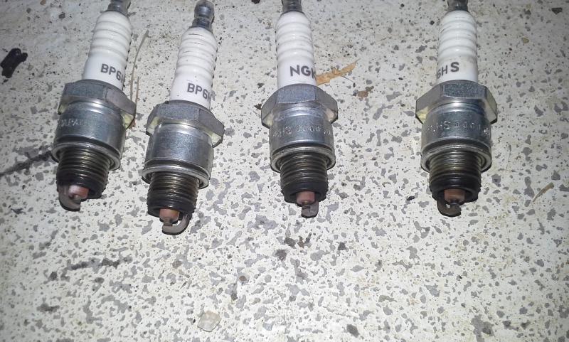

petit info
reference bougie
NGK BP6HS
bosna super F80 C
valeo 88N
chanpion L87YC
champion L82C
j ai constaté que les bougie sont les méme sur ma ds et ma 2cv

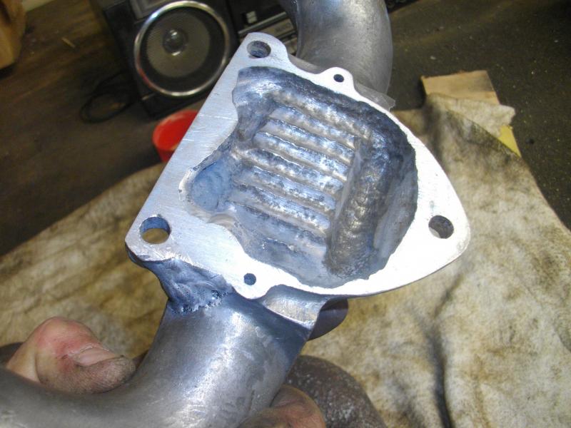

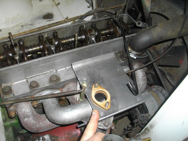

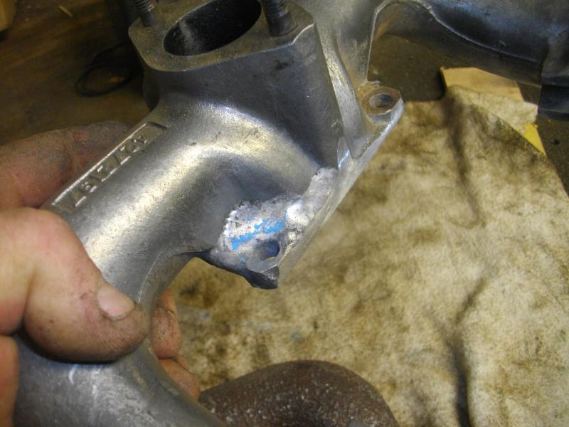

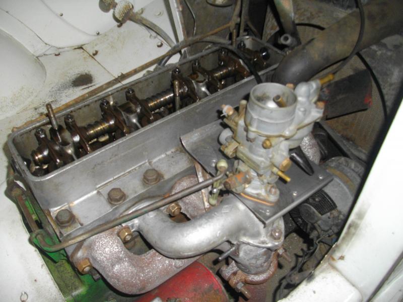

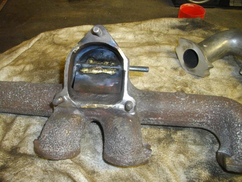

j ai démonté le collecteur d admission et d échappement afin de changer les joints , mais en séparant les deux collecteur j ai cassé une fixation sur le collecteur d admission une soudure a du être effectué.

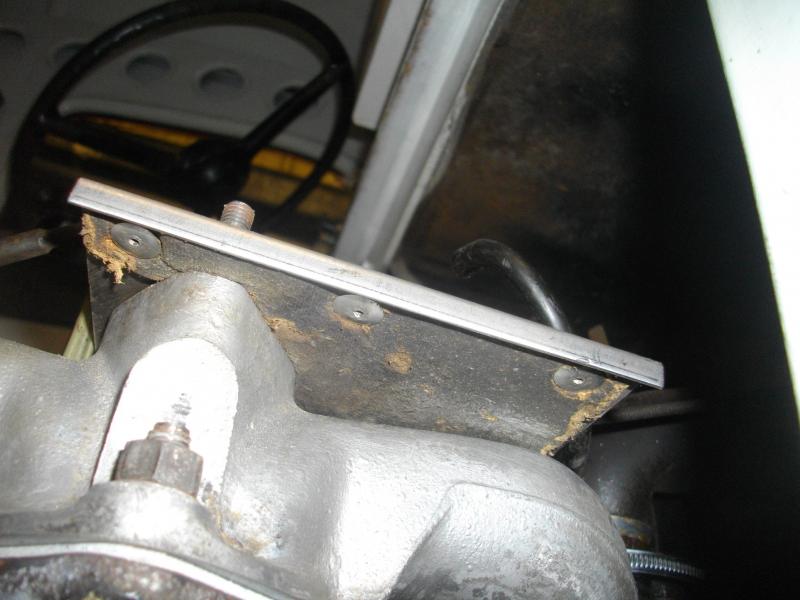

voici le collecteur d échappement , j ai remis une plaque qui permet de ne pas tros chauffer le collecteur d admission ( celle ci d origine devais être plus courte et bouger avec un ressort qui bougeais avec la température du moteur)
le collecteur d admission qui était ressoudé j ai rectifié la base avec une lime en croisant les passes.
j ai refait la plaque de protection en remettant la plaque anti chaleur .
changement du joint du cache culbuteur
remise en place de l ensemble
a la mise en route j entend un sifflement , peut être bien la courroie a contrôler ou une prise d air

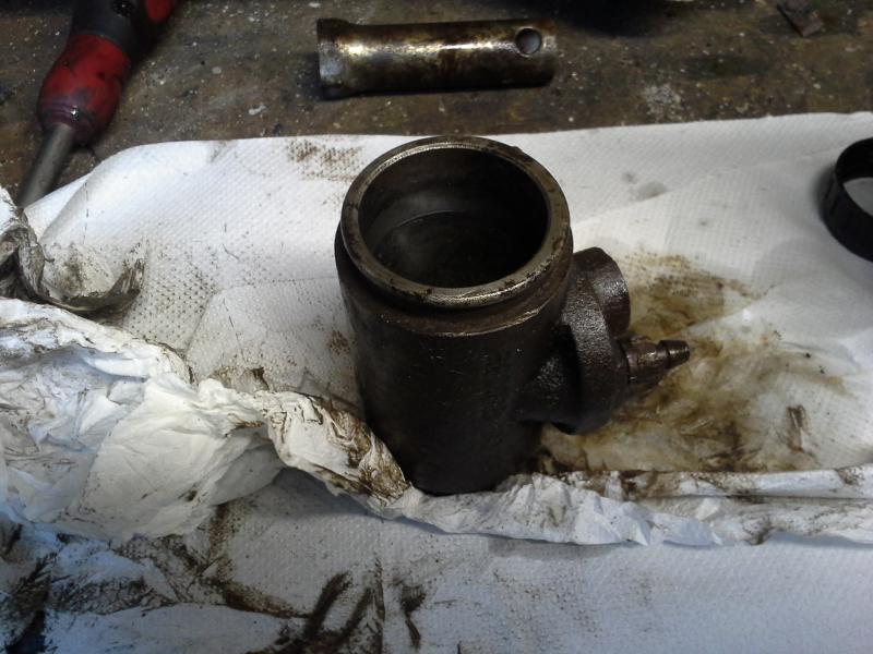

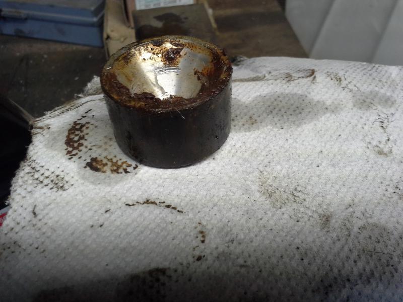

voici l état des cylindre de roue
j ai démonter l ensemble et passer de la paille de fer très fine , passé a l intérieur des cylindres et des coupelle en alu.
il faut ensuite bien nettoyer l ensemble , remettre un peut de liquide de frein en espérant que se dépannage de fortune fonctionne si non il vas falloir investir

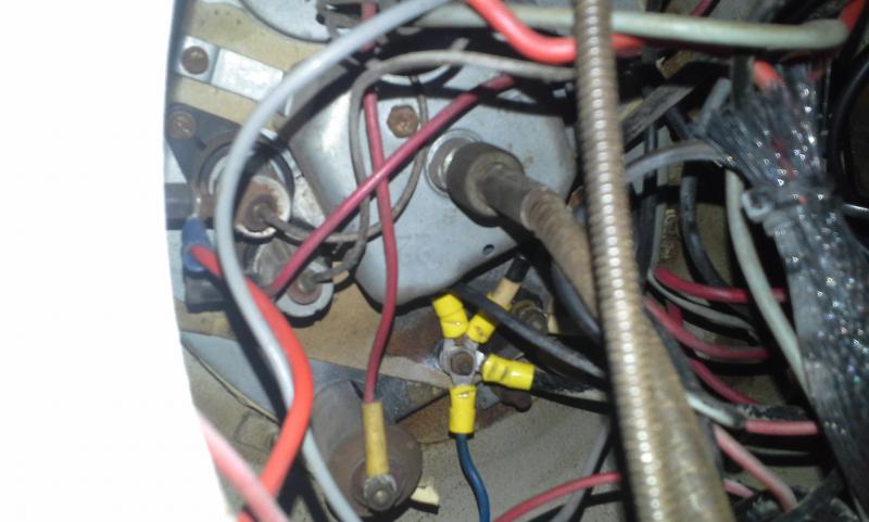

il y a quelle que temps j ai eu un gros souci électrique , une odeur de cramé au niveau du tableau de bord cela venait d un mauvais serrage la ou l on voit les cosses jaune, donc échauffement .

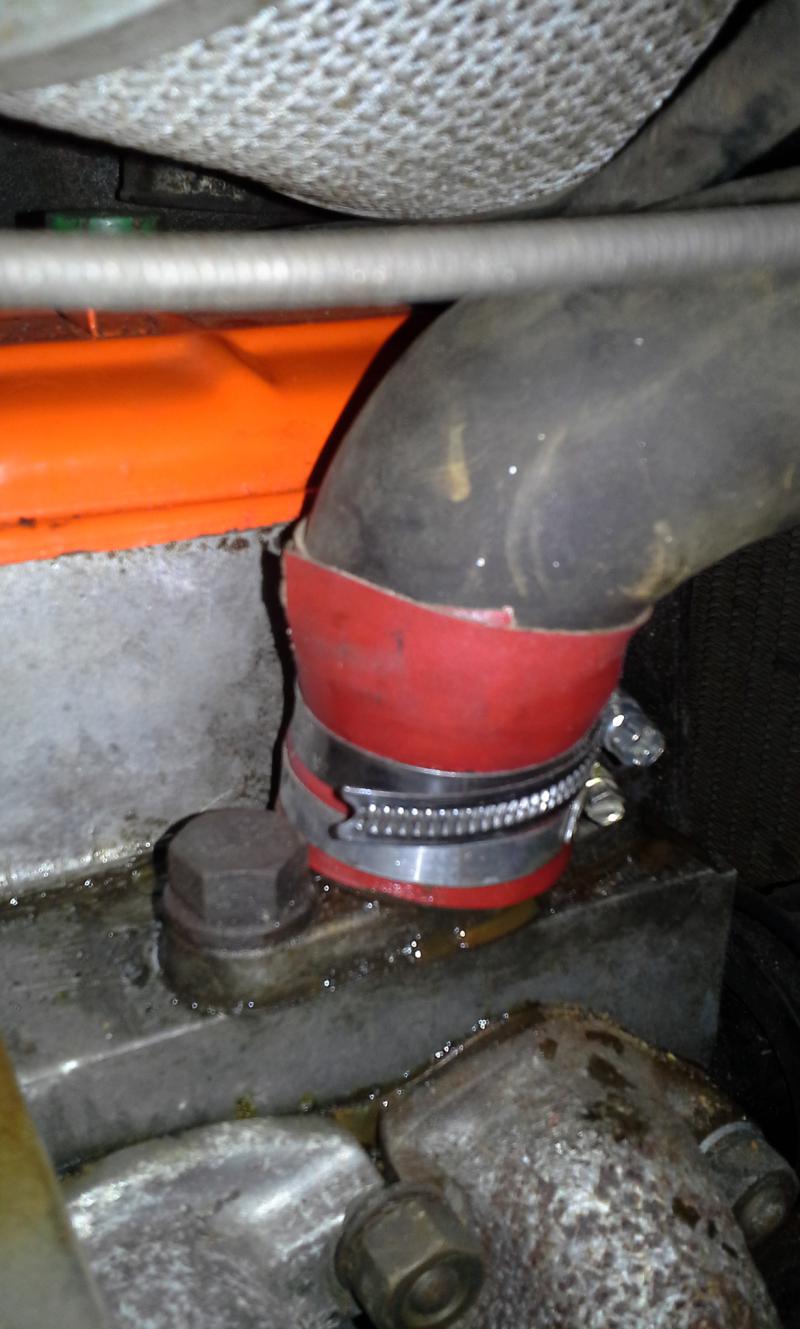

j ai remarqué une fuite liquide refroidissement au niveau de la durite et du bloc moteur , problème de serrage.
j ai changer les colliers et mis une toile comme protection cela évite la coupure de la durite.

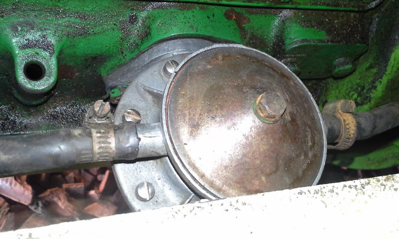

je suis intervenue sur ma pompe a essence .

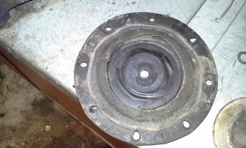

après avoir retirer la pompe du bloc moteur , je l ai démontée et constaté que la membrane était HS . ATTENTION bien repérer l aspiration et le refoulement .
controler aussi le clapet anti retour sur la partie haute de la pompe.
place au photo

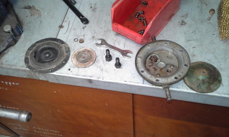

on aperçois bien ici l état de la membrane
la pompe a essence , la partie basse ou est fixé la membrane.
j ai changé la membrane , mais celle si est plus fine , donc j ai du récupérer l ancienne et la mettre en dessous pourquoi ?
 comme le pourtour de la pompe est légèrement voilé celui ci n est pas étanche , cela marche très bien .

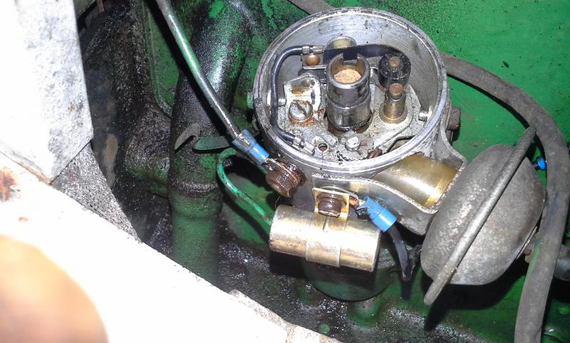

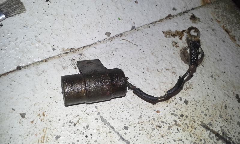

j ai aussi changé le condensateur un peux fatigué ( a titre d information les vis platiné son le même model que sur ma citroen DS 21 )
ancien condensateur
le nouveau mis en place.

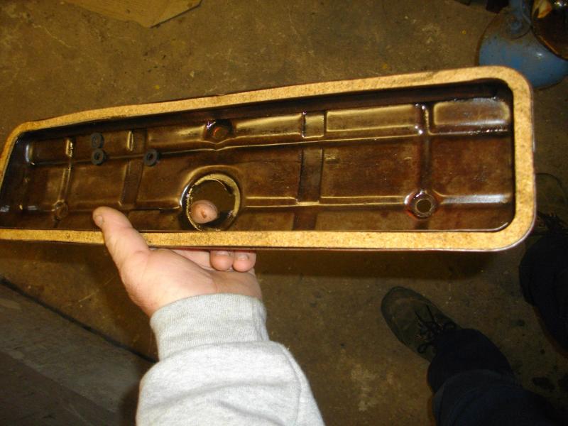

je vais changer aussi le joint du cache  des poussoir , tôle verte derrière l allumeur ,  car comme on peut le voir il est fatigué.

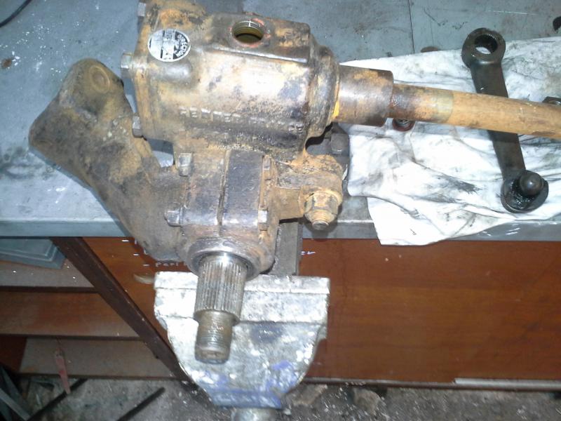

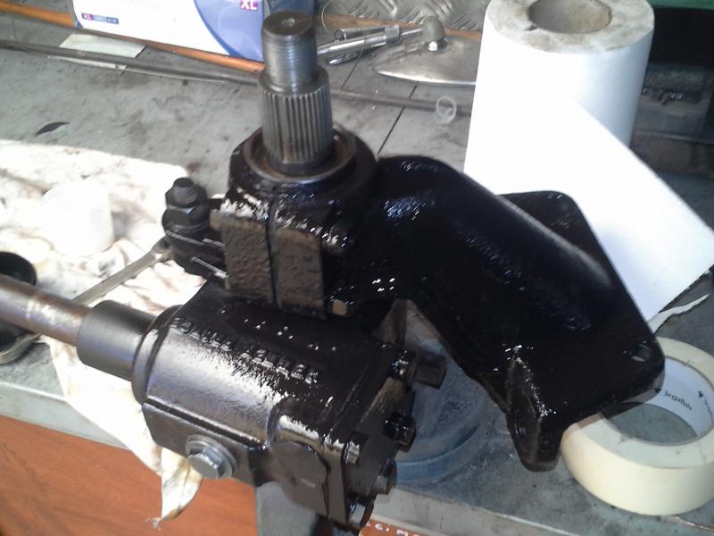

je me suis mis a retaper une direction que j avais récupérer sur un autre camion.
j ai pas mal de jeux dans le volant , mais cela peux venir aussi de l ensemble des rotule qui peuve avoir du jeu

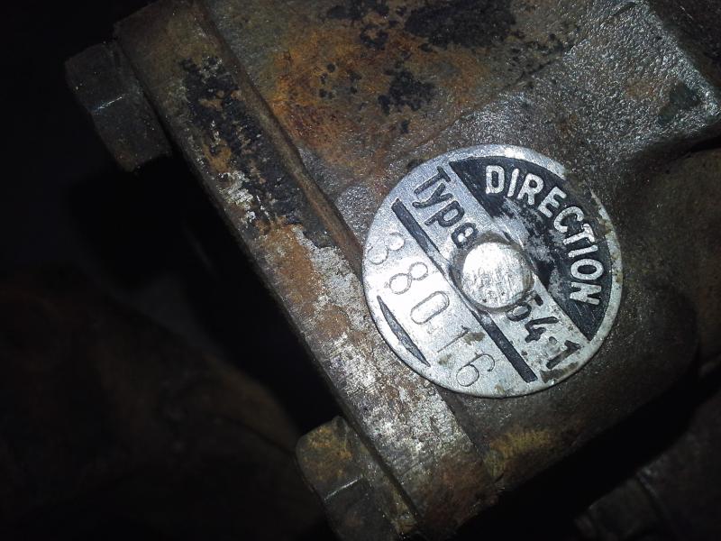

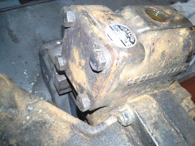

voici une plaque qui vous indique le type de direction

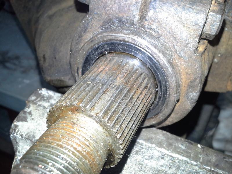

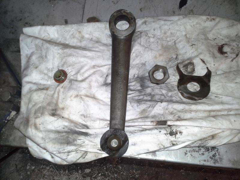

j ai retirer le bras de direction , ne pas s inquiéter pour le remettre en place il y a un détrompeur .prevoyer un arrache pour le retirer
voici le bras

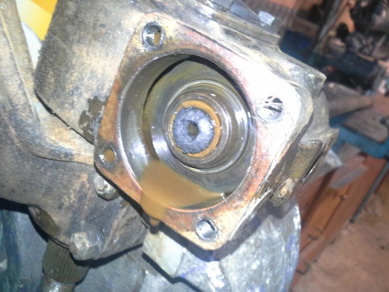

pour vidanger l huile dévisser la vis en bas a droite sur la photo

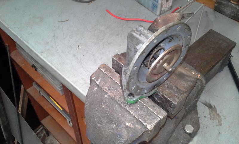

voici un joint spi qu il faudra changer , pour le retirer utiliser une vis a bois et la visser de façon quelle prenne  sur le joint et tirer dessus

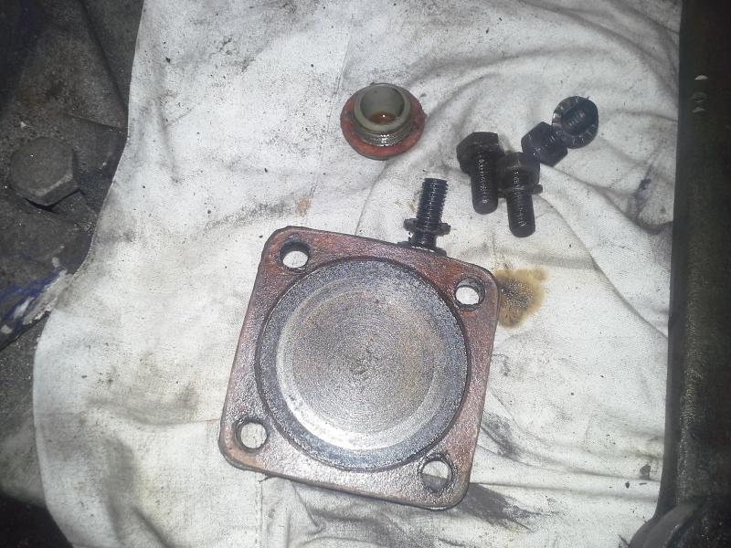

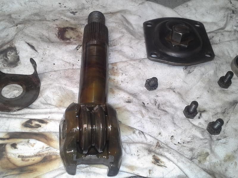

une fois la vidange faite j ai retirer la plaque pour voir l intérieur , un démontage et un bon nettoyage s impose

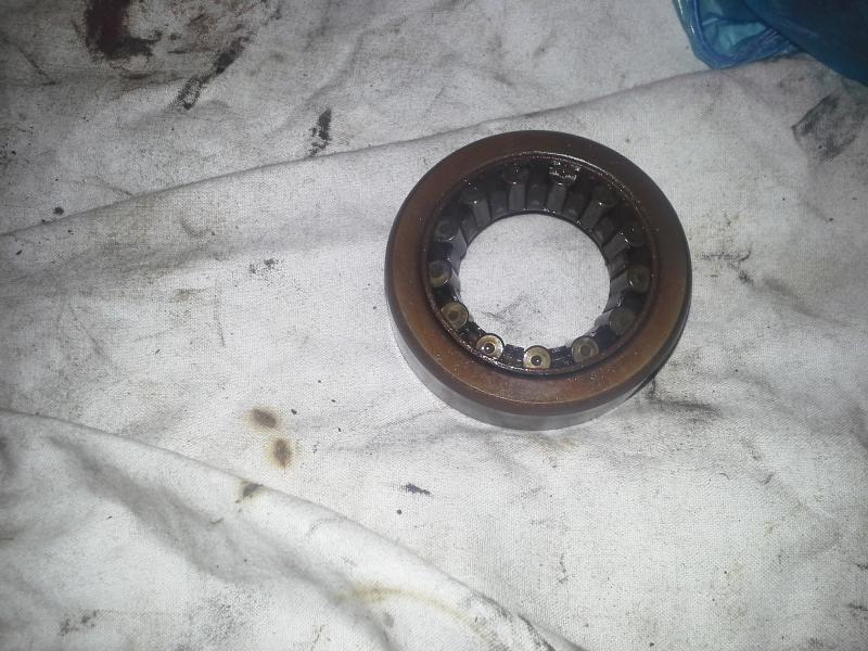

j ai retirer le roulement conique il est en tres bonne etat
voici le système basique mais efficace
on aperçois un peut de saleté mais cela na pas gène sur la direction un bon nettoyage
voici une fois tout remonter , j attent mon joint spi , et ne pas oublier de remplir d huile de direction ,
tourner la direction d un sens et de l autre vous ne devez pas avoir de point dur .
pour les joints spi je les ai commandé a  " 123 roulement "
je vais procéder de la même manière , sur la direction qui est encore sur le camion et controler toutes les rotules afin de voir si il n y a pas de jeux.

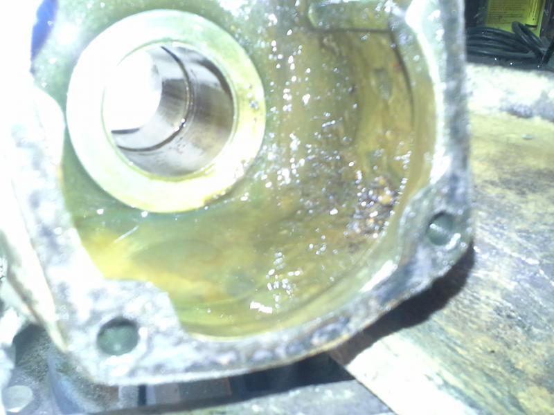

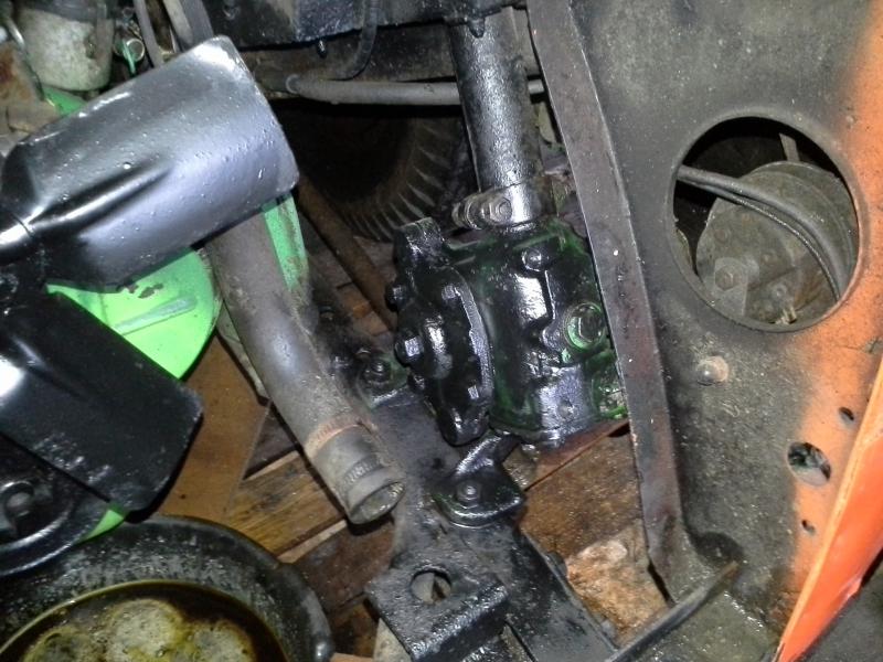

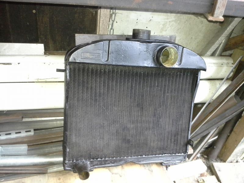

haujourd huit j ai attaqué la direction du camion, je n ai pas sortie la direction mais j ai retirer le bras afin de changer le joint spi et fait un bon nettoyage , pour faire le niveau du boitier de direction il faut retirer la calandre de devant , en retirant celle ci j ai remarqué que le bouchon de remplissage de liquide de refroidissement était totalement rouiller et que les morceau était dans le radiateur donc démontage et nettoyage .
voici le boitier de direction
voici le radiateur nettoyer et repeint

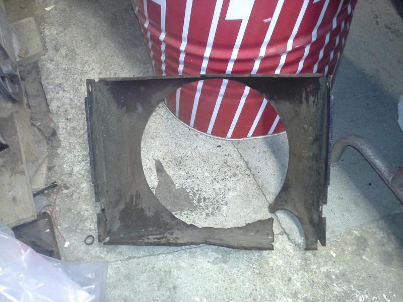

je vais changer le déflecteur trop abimé, j en avait un de coté ( il sera sablé , apprêté et repeint .

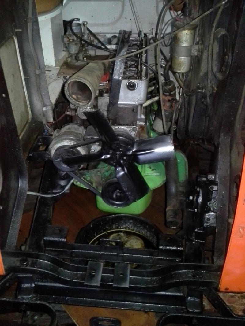

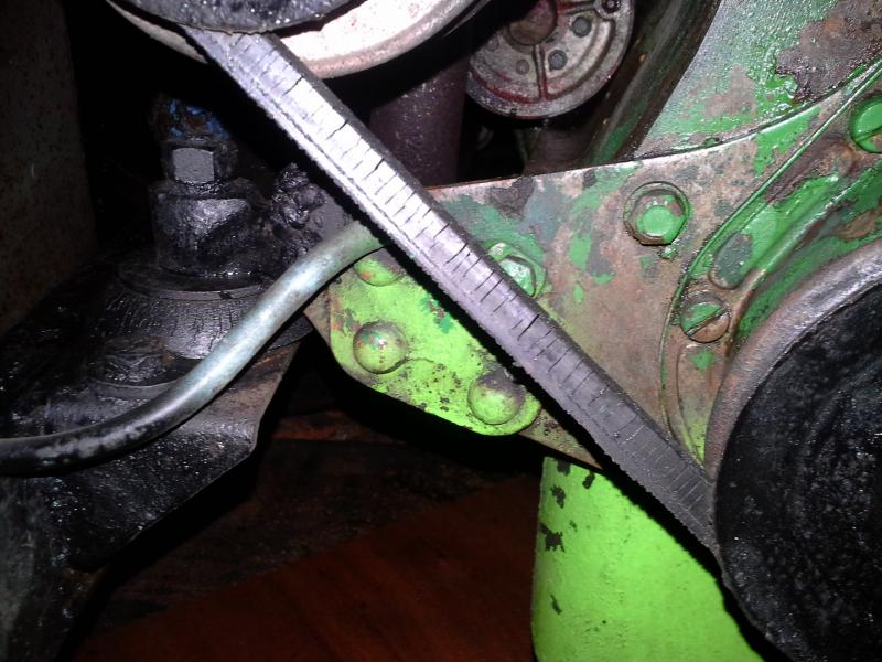

voici le moteur , je vais changer la courroie qui est un peut fatigue
demain se seras la vidange moteur et contrôle des graissages et niveau de boite .
si tout vas bien je remonte le radiateur .
MessagePosté le: Dim 7 Jan - 18:10 (2018)    Sujet du message: mon ptit renault Répondre en citant
 j ai changer la courroie , remis en place le radiateur avec le nouveau déflecteur .
la calandre est installé , il me reste plus qu a réparer le bouchon de radiateur et c est repartie .

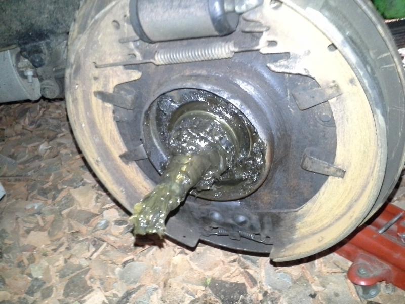

mais le soir en partant , gros souci frein avant gauche bloqué , donc démontage nettoyage du cylindre histoire d enlever les saletés qui bloquer celui si , et j an ai profité pour faire une purge complète du circuit , au vue de l etat se n etait pas du luxe .
le mieux serait de le faire tous les deux ans maxi .
