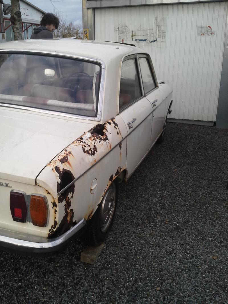

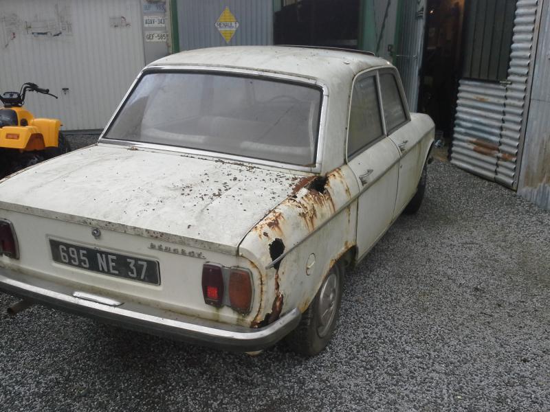

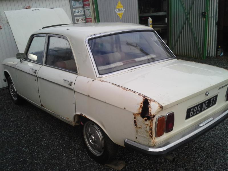

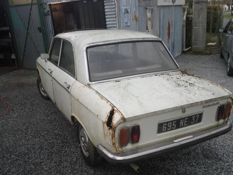

voici une petite nouvelle dans le garage .
model de 1970 elle fait partie des premier model .
un peut de travail a venir
avant son lavage .
après nettoyage

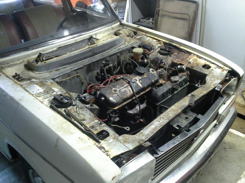

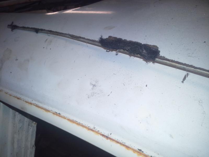

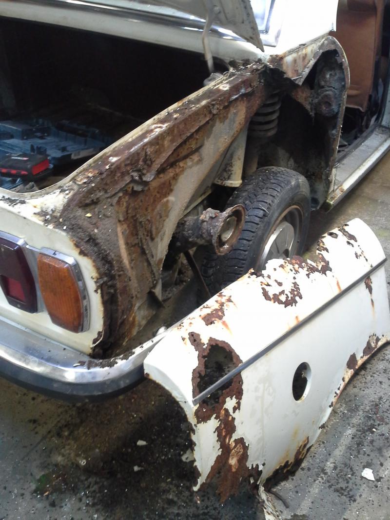

j ai démonté les ailes arrière , pas mal de travail . Smile
j ai aussi démonté le coffre et le capo , je vais par la suite démonter aussi les ailes avant , histoire de voir si il n y a pas d autre problème de carrosserie
voici la partie arrière qui était fixé en partie par des rivets.
démontage du coffre
démontage du capot et de la partie avant qui cache le moteur d essuie glace

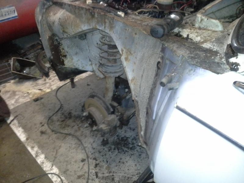

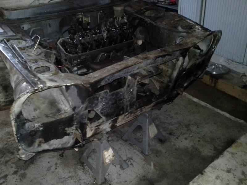

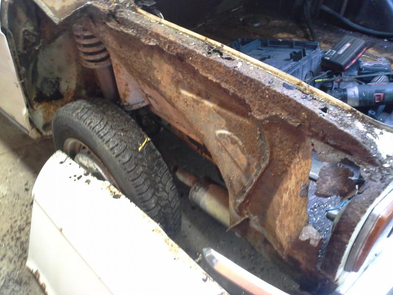

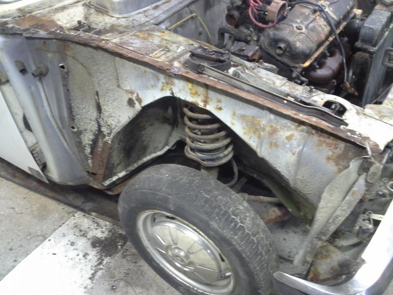

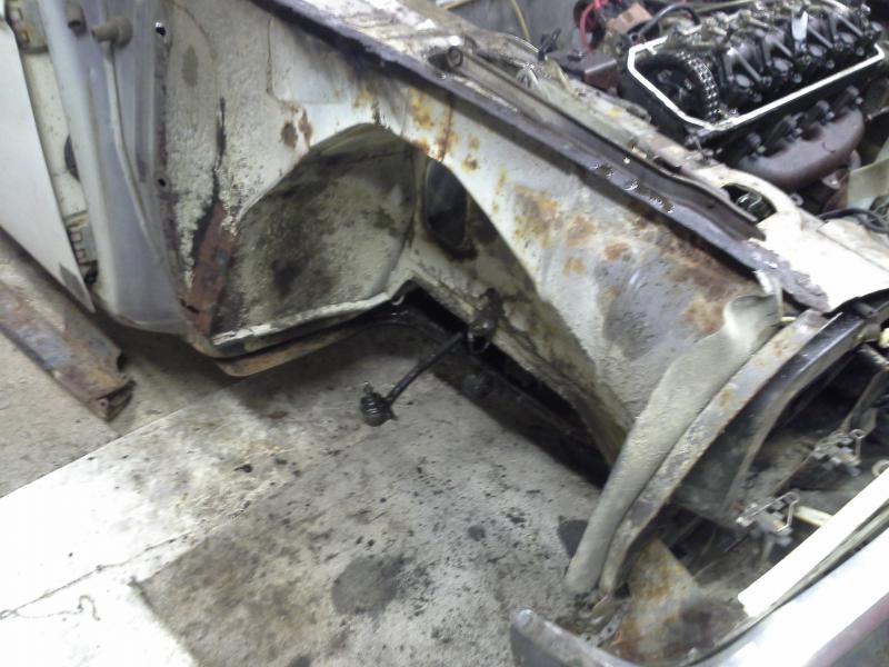

j ai démonter les ailes avant a titre indicatif il y a 10 fixations par aile don une qui se trouve sous le cache longeron ( tole qui se trouve au niveau des bas de portieres de chaque coté )
ici les ailes sont retirés
au niveau des fixation il y en a trois a l intérieur de l habitacle ( il suffit de retirer l abilage )
ici on peut voir la vis qui se situe sous l habillage que je parlais plus haut
au vue de l état de l arrière je dirais que l avant est comme neuf  , ou presque .

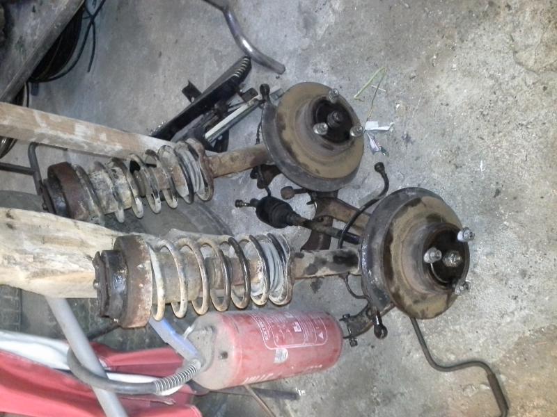

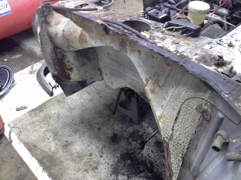

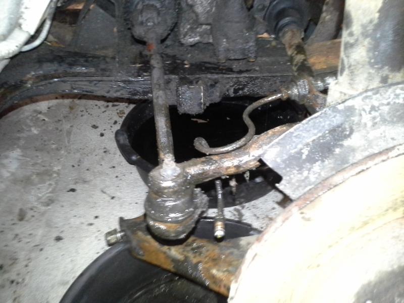

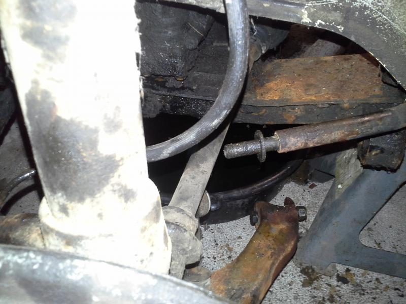

j ai retirer les bras de suspension avant
desserrer les deux fixations du triangle , le flexible de frein , la rotule de direction , le cardan ( je l ai deboité au niveau de la boite il y a simplement un ecrou a retirer sur la parti basse ) , la barre de torsion et pour finir les trois ecrou qui maintienne le bras ( ATTENTION caler le pour eviter qu il ne tombe sur vos pied ) .
la rotule de direction ( prevoier un arrache rotule )
la barre de torsion .
l acrou qui maintien le cardan  ( mettre un bac en dessous pour recuperer l huile )
voici les deux coté une fois demonter
voici les bras de suspension

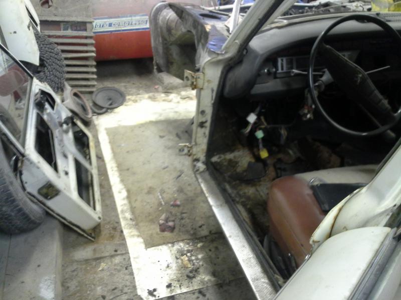

j ai démonter , avec l aide de ma fille , la jupe avant , les supports de phare , le par-choc et le support de batterie .
pas difficulté particulier pour le démontage de ces elemants .

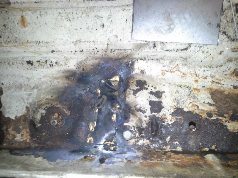

j ai continué les réparations a l arrière .
j ai aussi attaqué la partie serrure de porte ( les troues était bouché avec de la tôle riveté )

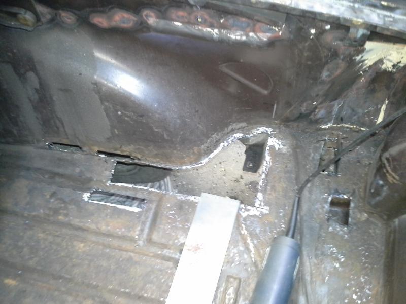

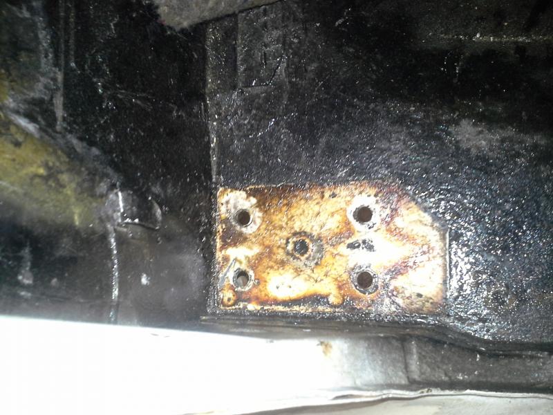

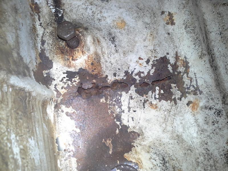

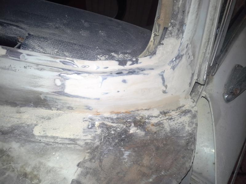

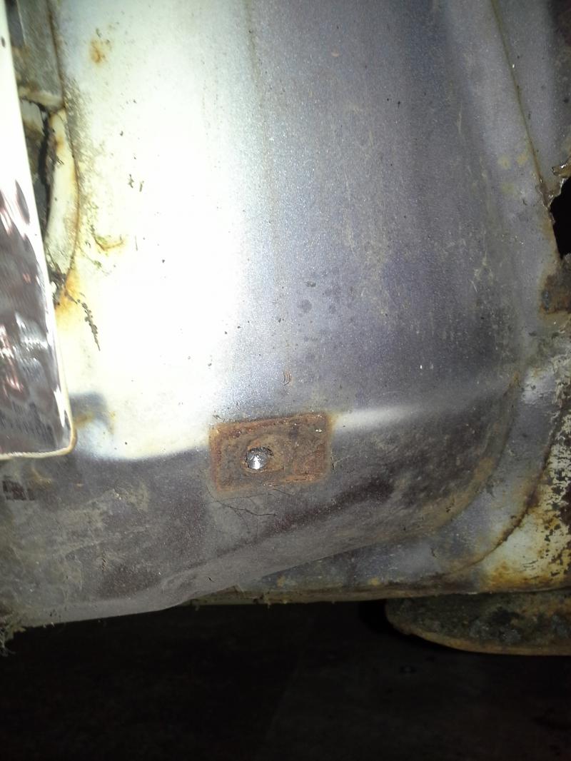

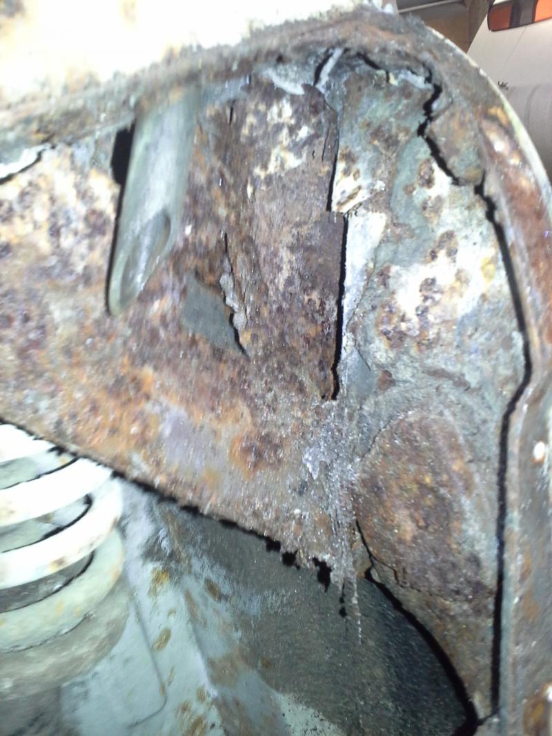

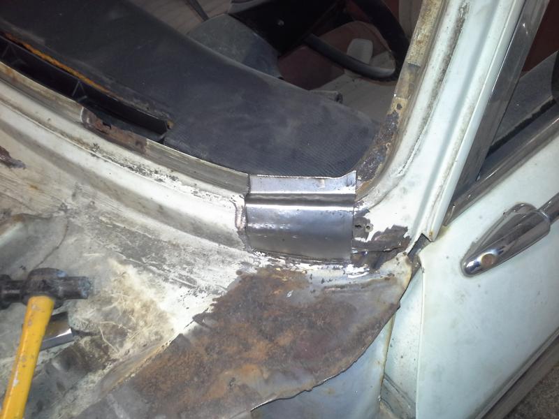

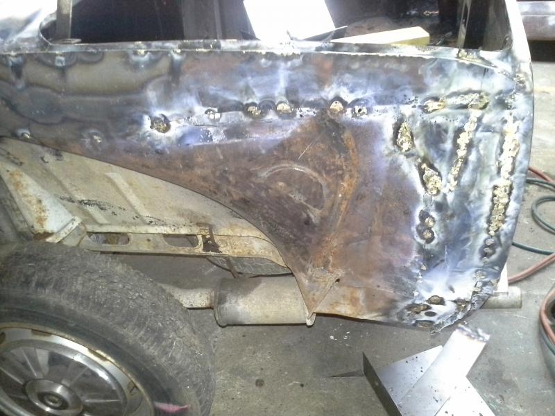

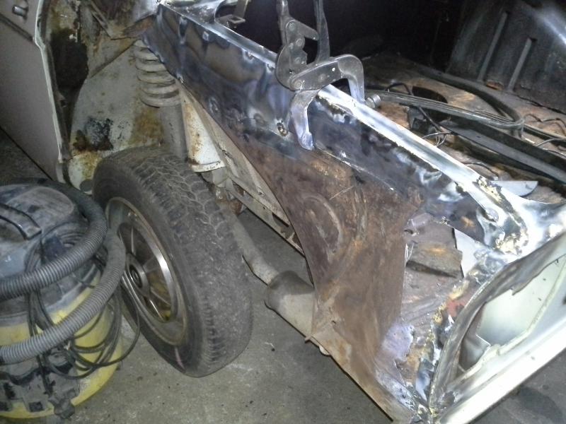

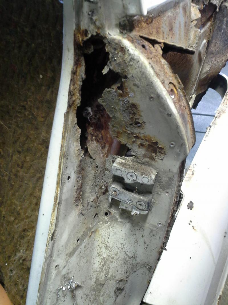

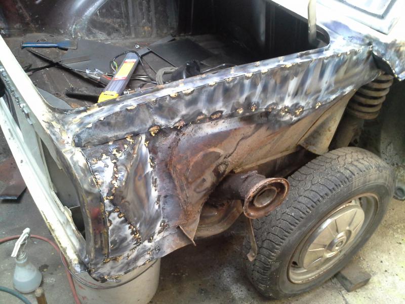

je ma suis remis sur la voiture qui a souffert plus que prévue .

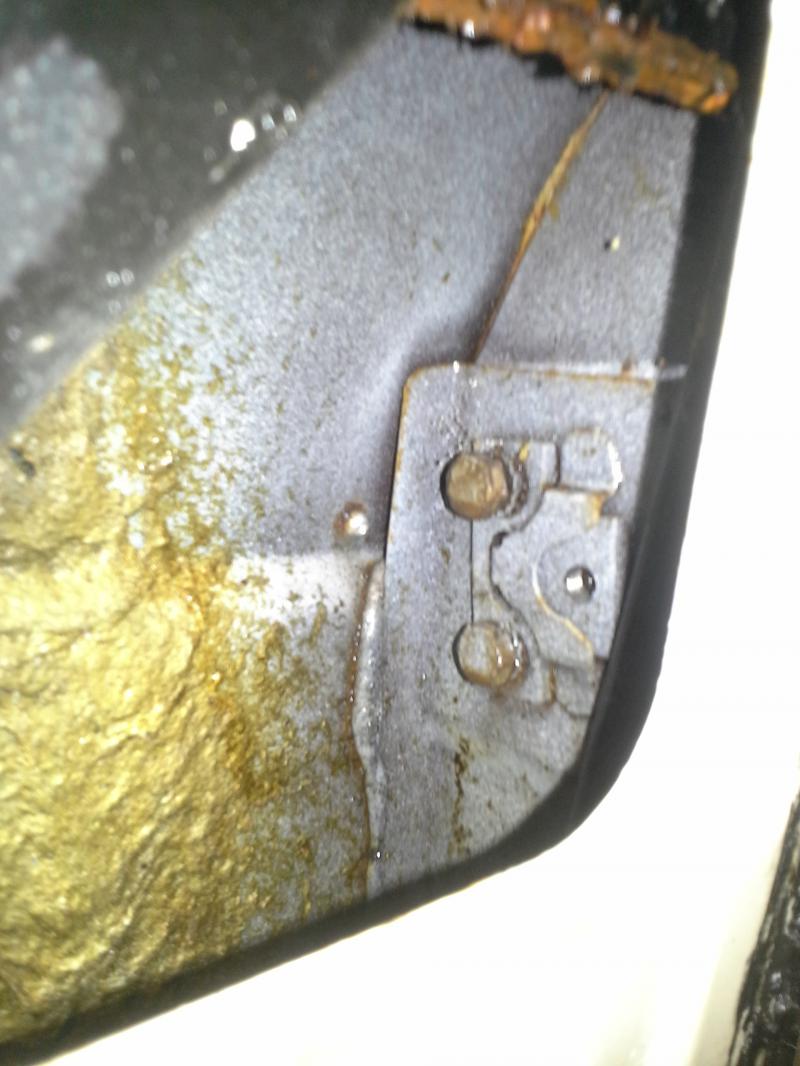

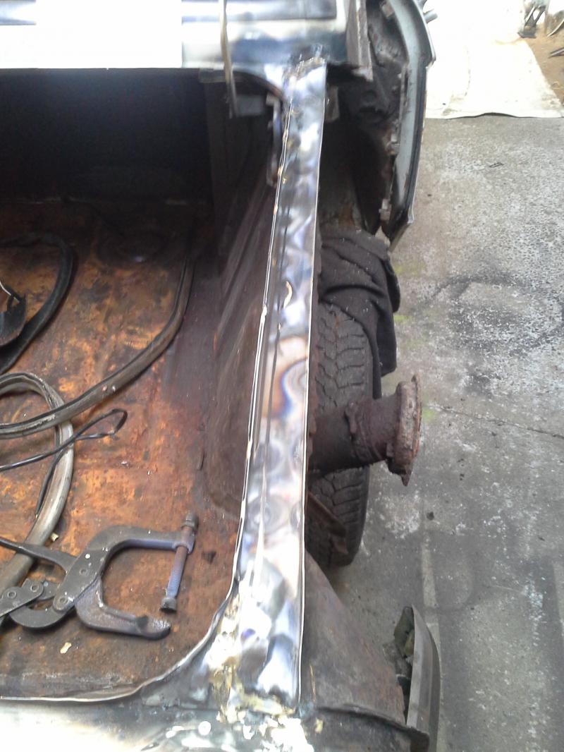

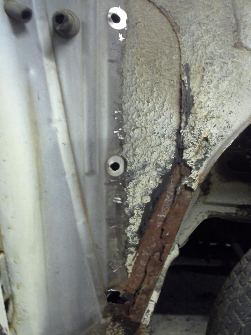

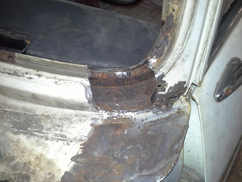

j ai presque terminé l arrière de la voiture ( ancrage de porte de chaque coté , trou dans le coffre coté du coffre , partie arrière , gouttières et l avant , bas de par brise et plusieurs trou )
voici quelle que photo , pas de souci particulier , a certain il faut reformé la tôle
voici les ancrages de porte , ou se qu' il en reste
la réparation .

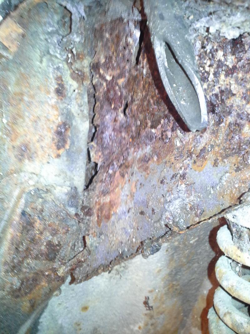

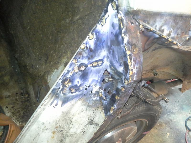

ici on aperçois la partie de la bais de par brise , j ai du couper car trop pourrie et reformer une tôle .

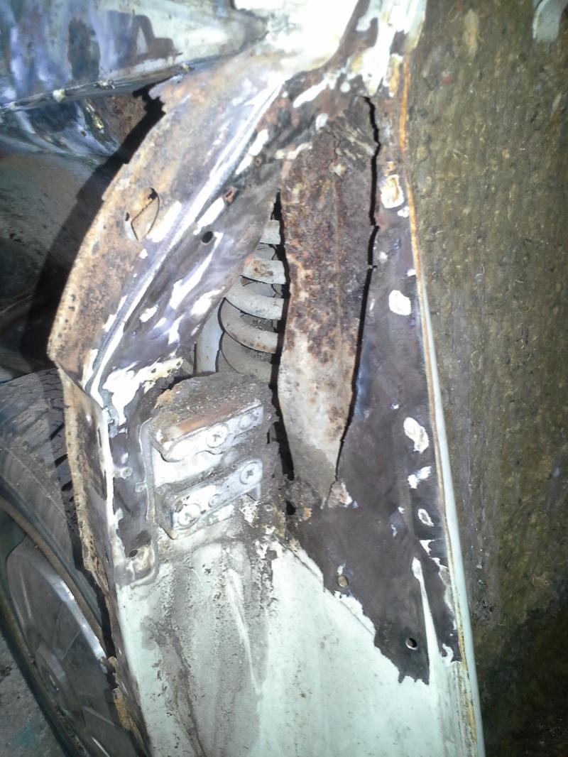

j ai du aussi m attaquer au dessus du support de suspension la tôle était très attaqué par la rouille , ATTENTION , le support de suspension est en très bonne état

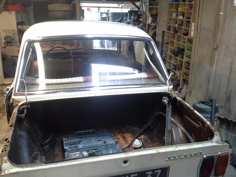

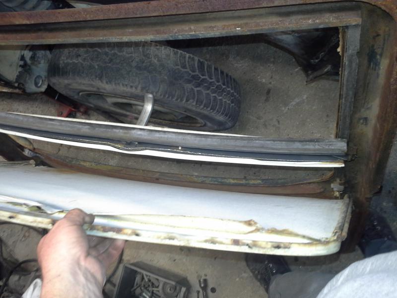

voici le coffre .actuellement il est fini
a mon petit niveau il faut conté 5 a 6 jour de travail de carrosserie , il reste les finitions a faire

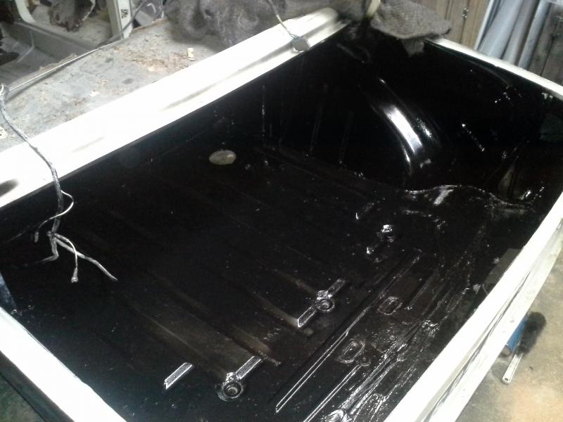

MessagePosté le: Ven 12 Oct - 08:53 (2018)    Sujet du message: peugeot 304 Répondre en citant
voici une photo du coffre après réparation .
ATTENTION : pensé a démonter le réservoir d essence avant intervention .

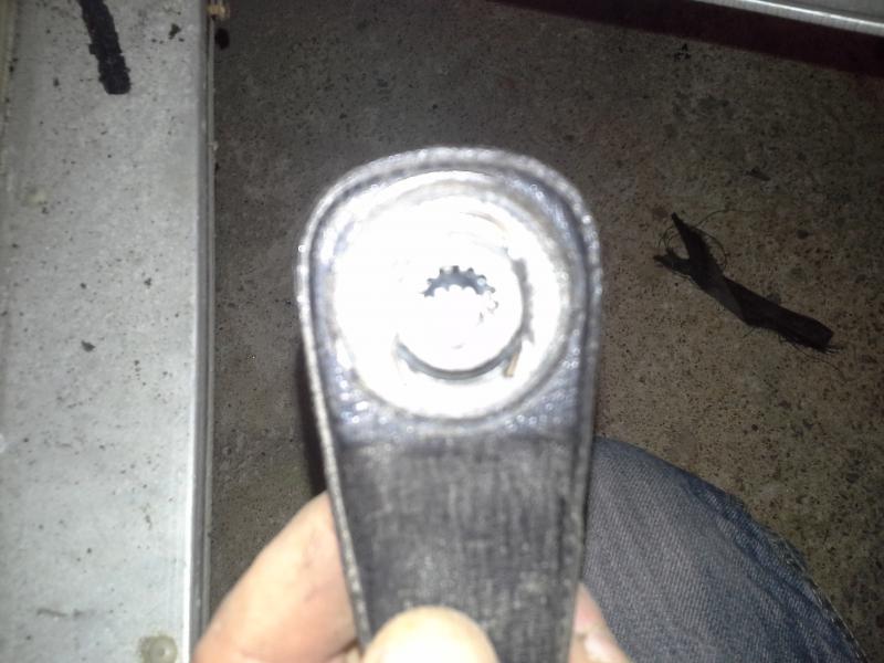

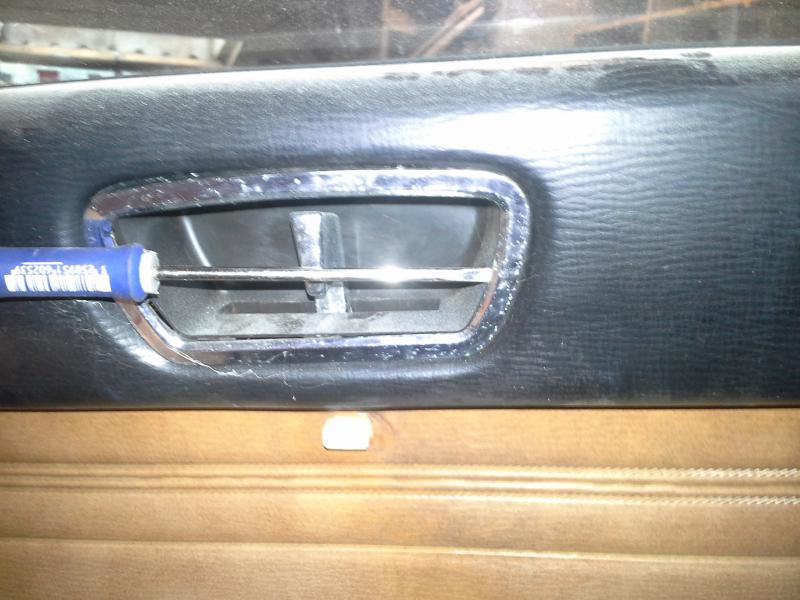

1_ il y a trois vis qui maintienne les accoudoir de porte .
2_ démonter la manivelle du lève vitre , il y a un clips qui maintien celle si . possibilité d utiliser un petit crochet par exemple .
3_ retirer les deux vis qui maintienne la partie haute elles se trouvent de chaque coté
4_ retirer le clips d habillage de l ouverture de porte
4 bis_ pour les porte arrière derrière le cendrier il y a en plus une vis a retirer .
5_  retirer la partie haute de l habillage.
6_ declipsé et retirer la parti basse
place au photos
demontage de l abillage de la partie haute
levier , lève vitre .

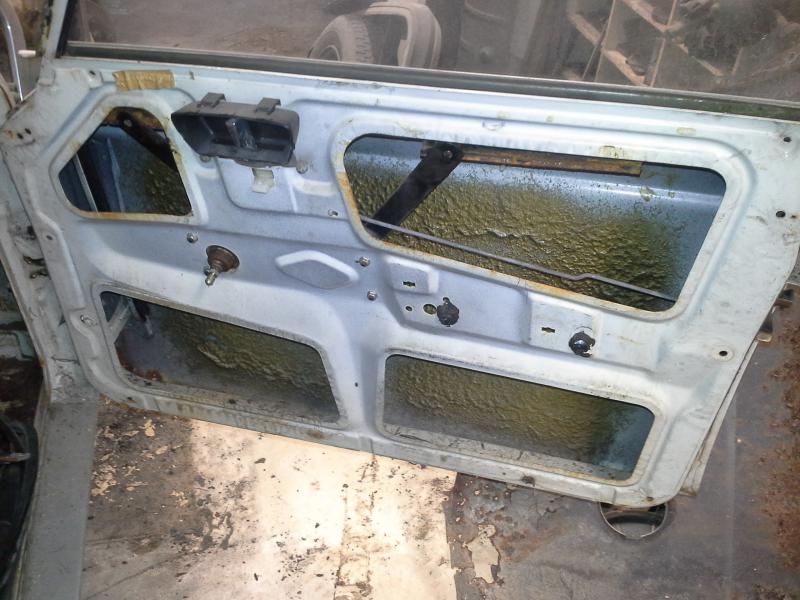

voici la porte sans la garniture . derrière la garniture il y a un filme plastique

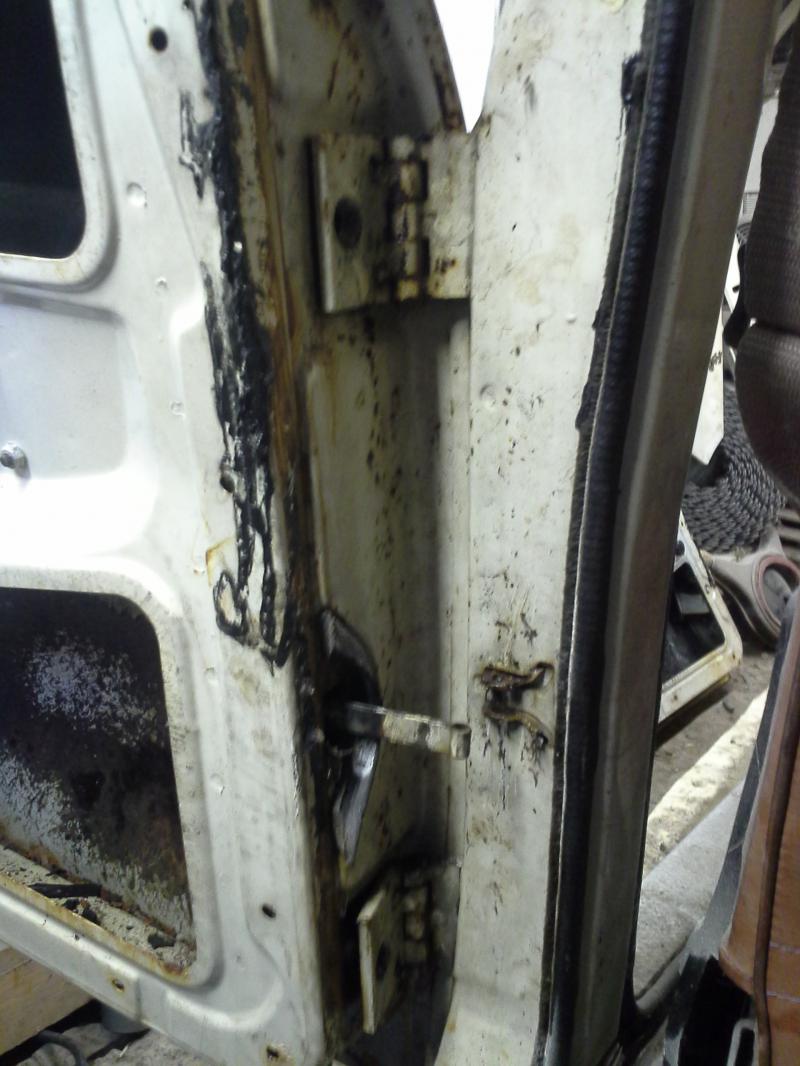

pour le démontage des portes
1_ retirer la goupille qui maintien la porte
2_ avec un tournevis a frapper , débloquer les deux vis cruciforme .
3_ il vous reste plus qu a desserrer les quatre vis par l intérieur de la porte . ( demander a une personne qui vous
maintienne celle si )
voici les photos
extraction de la goupille et on aperçoi bien les deux vis cruciforme qui ont été retirer , en leur centre .
voici les ecrous de maintien par l intérieur de la porte
porte démonté

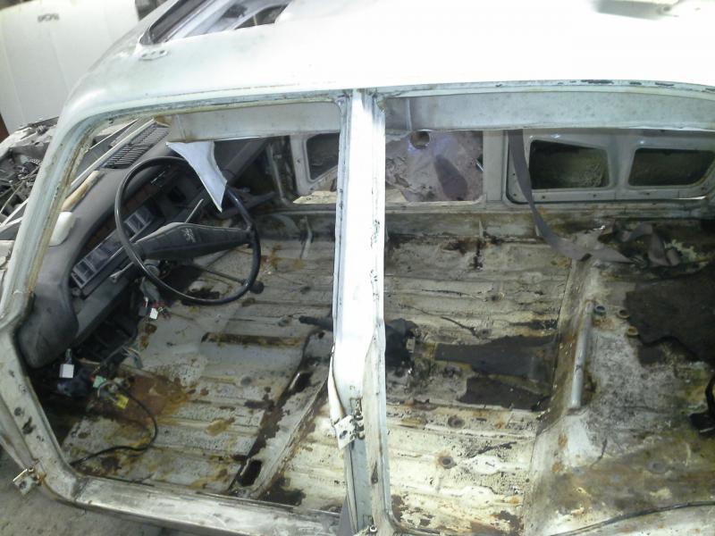

j ai démonté les sièges conducteur et passage .
ne pas hésité a mettre du dégrippant sur les vis ainsi que sur la glissière qui permettre de faire coulissé le siège .
au niveau des fixation il y a quatre vis et aussi celle de la ceinture .
voici une photo une fois les sièges retirer

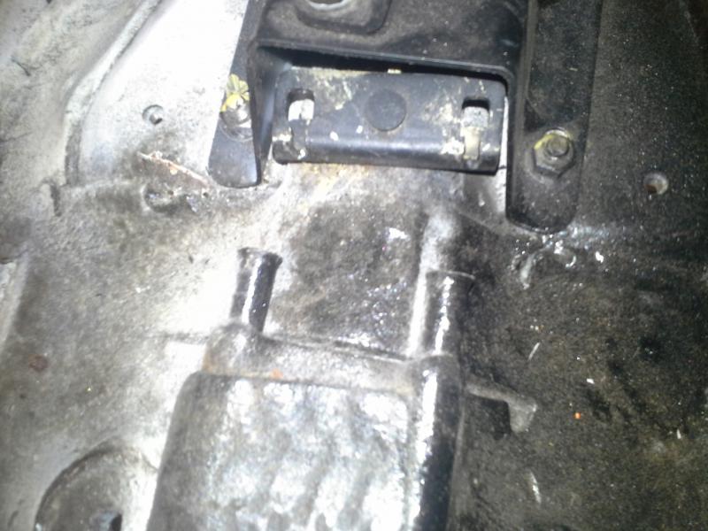

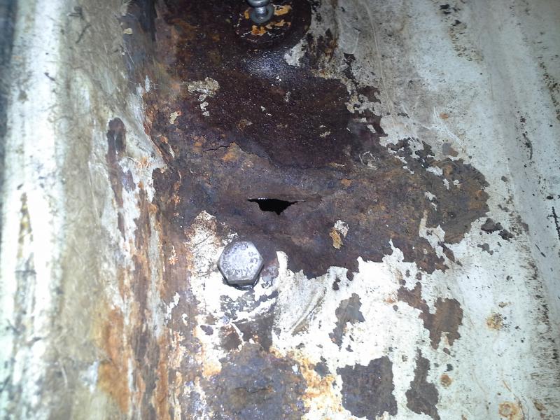

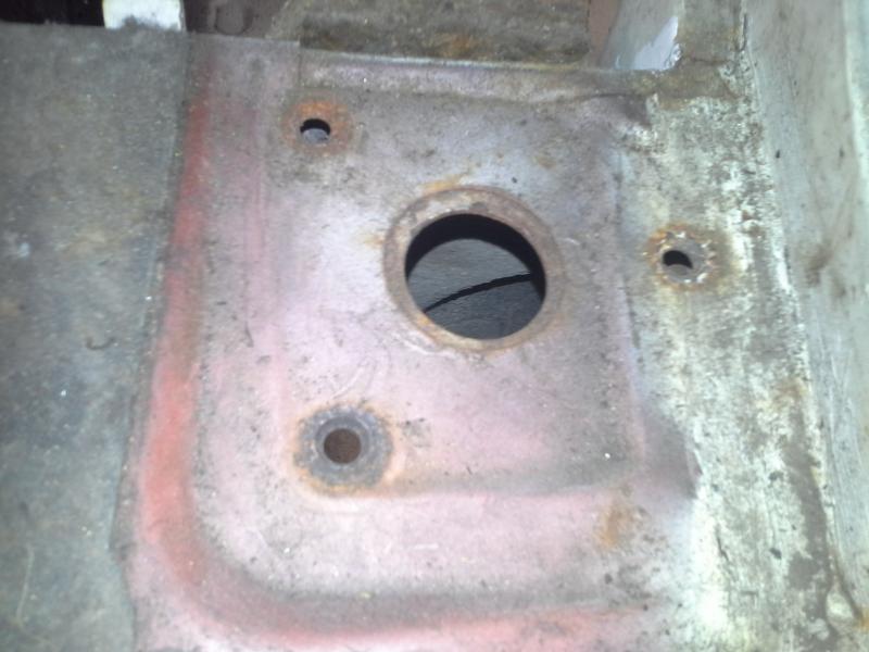

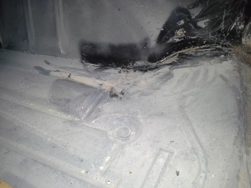

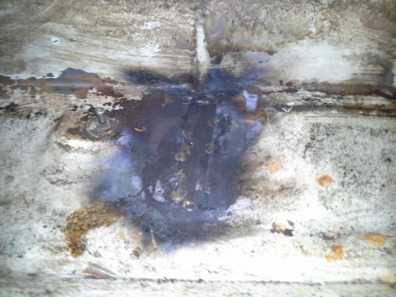

détection de deux trou dans le planché coté fixation ceinture , se ci na pas d incidence sur les fixation.
réparation . découpe des parties abimé et mise en place de la rustine .
je vais traité les bas de caisse .
en carrosserie , même si j en découvre , il me restera a revois les bas de portière , les ailles avant ,et capot . je vais amener ces éléments a sablé pour voir l ampleur des travaux. pour les ailes arrière au vue de leur état je vais essayé d en trouve  .

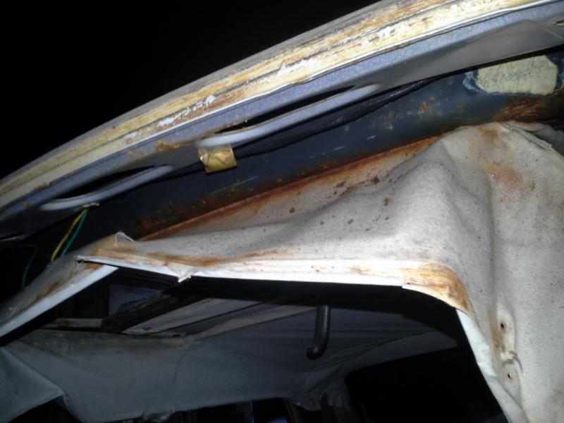

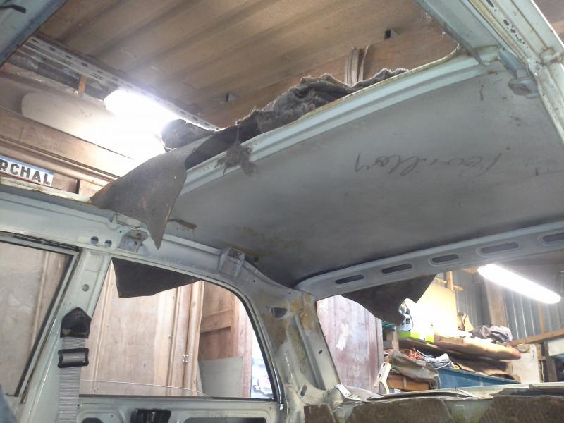

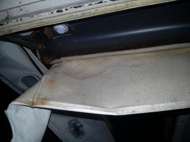

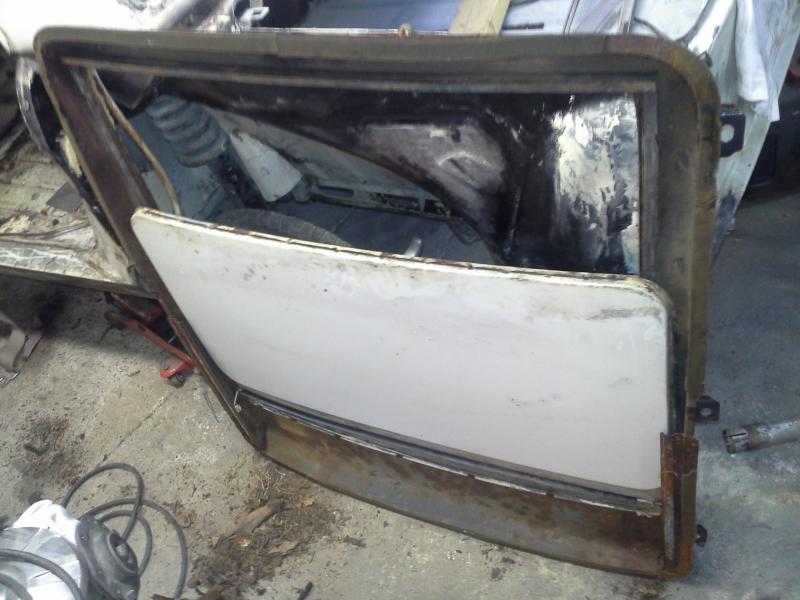

nous allons parlé du toit ouvrant .
A_ avant tout il faut retirer le ciel de toit
, pour cela retirer les joints de porte le par-brise arrière et avant.
( les par-brises j ai réussis a les démonter sans problème , ma méthode par l intérieur vous poussez avec votre main sur le verre sur un coin en haut et avec l autre main vous repoussez sur le joint pour le sortir )
B_ coffre du toit ouvrant
2 retirer les quatre durites d évacuation d eau
3 démonter la lumière du plafonnier
desserré le coffre du toit ouvrant il y a six écrou le mieux est d être deux pour le maintenir
5 continué a démonter le ciel de toit qui est pris sur le coffre .

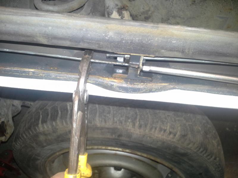

C_ démontage de la partie coulissant .
1_ au niveau du levier de blocage il y a quatre vis a retirer
2_ le toit peut être retiré .
3_ pour enlever la barre de blocage desserrer , sur un coté , une tringle et cela suffi pour le sortir .
les photos
on aperçois une des vis de fixation du coffre de toit et durite d évacuation d eau et aussi le plafonnier a retirer
la partie avant
voici le coffre du toit ouvrant
voici le pavillon une fois le coffre démonté
voici deux des quatre vis a démonter .
incliné et retirer le toit ouvrant
démontage ensuite de la barre de blocage du toit maintenir avec une pince multiprise et desserré l écrou.
pour retirer le ciel du toit ouvrant enlever sur les deux coté les joint et les agrafes qui le maintienne .

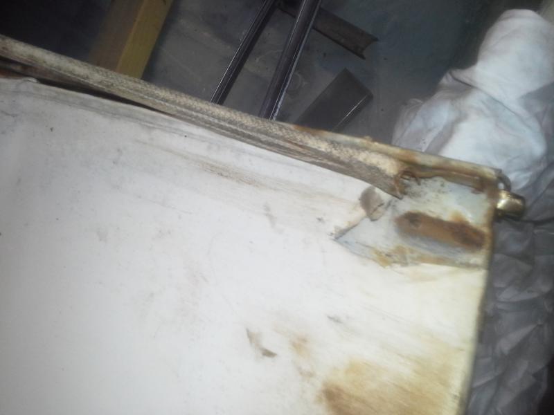

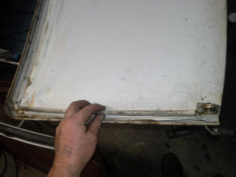

voici se qui reste du joint du toit qui est un peut fatigué.
sur l ouvrant il y a quatre roulette , deux a l arrière et deux a l avant , mais ici on vois bien un absent
le coffre de toit vas être sablé et âpreté pour une meilleur protection .

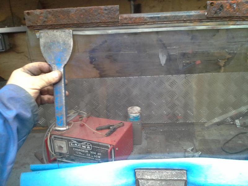

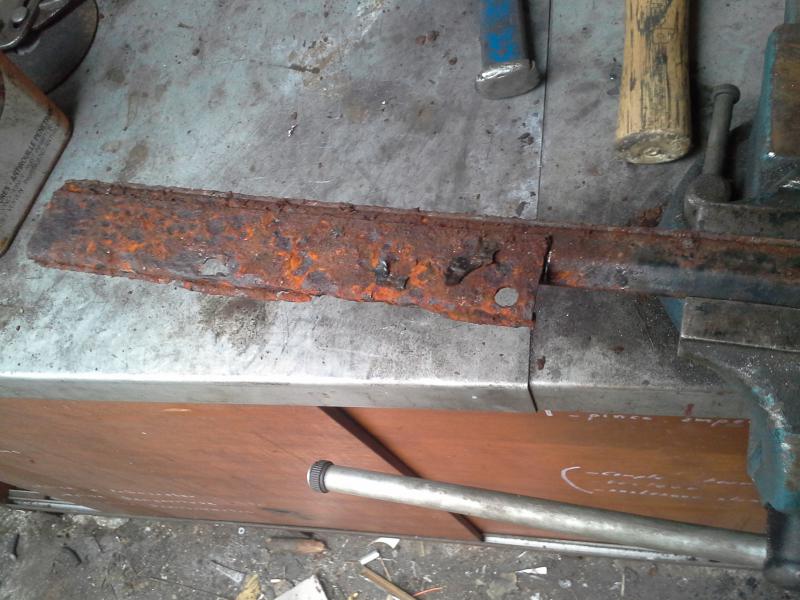

hier j ai repeint en noir , couleur pas d origine pour les puriste , le coffre une chose de fini .

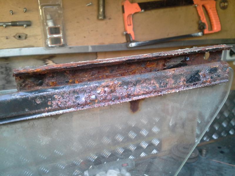

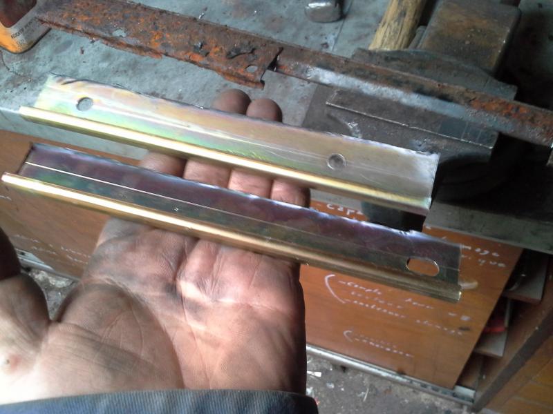

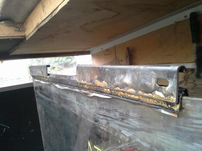

j ai réparer les glissières des carreaux dons la plus part était rouillé .
j ai utilisé des railles de tableau électrique , qui serve a fixer les disjoncteur , système D .
voici ma méthode pour enlever la glissière ,photo , le mieux serait de prendre un tasseau de bois ou téflon .
pensé a marque , au marqueur , l emplacement de la glissière .
ATTENTION , taper entre le joint et la glissière comme cela vous le touché pas la vitre . et parallèle a la vitre si non  Sad
voici après la démontage .
voici les pièces que j ai utilisé .
une fois fini , brossé et passer un antirouille dessus et peinture .
pièce changé attention en remettant la glissière taper dessus , vitre bien calé dans l étaux et éventuellement graissé le joint pour que celui si rentre mieux .

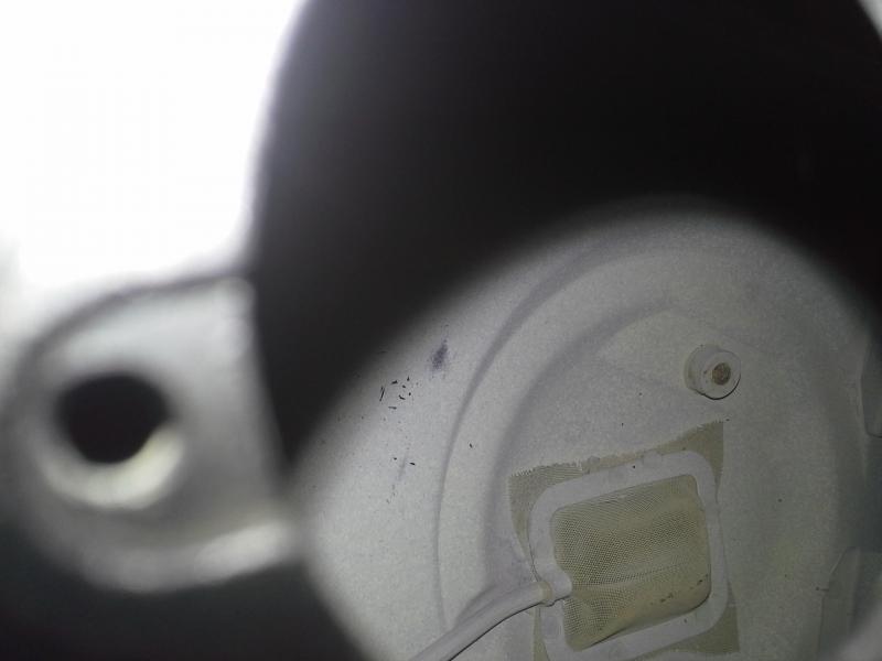

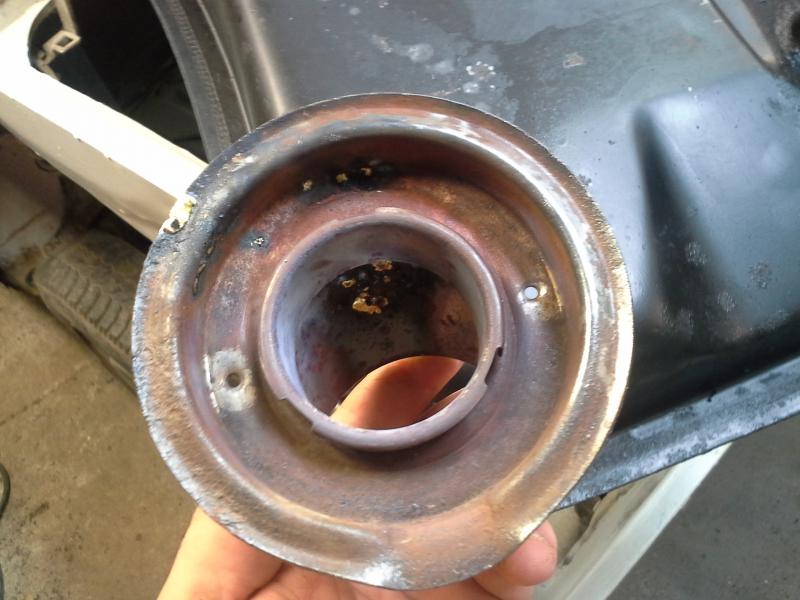

le réservoir d essence .
je l ai démonter  , nettoyé l extérieure , contrôlé qu il n y avais pas de corrosion perforante .
retirer le flotteur et observé l état intérieur , qui ici est très propre .

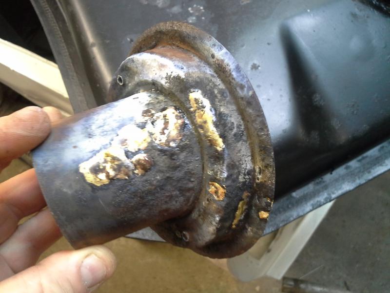

j ai réparé le support du bouchon du réservoir qui était percé .
voici un aperçu de l intérieur

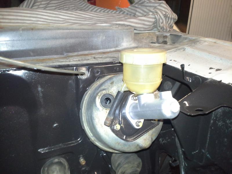

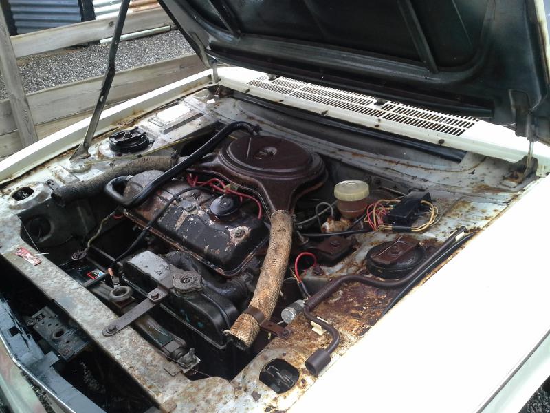

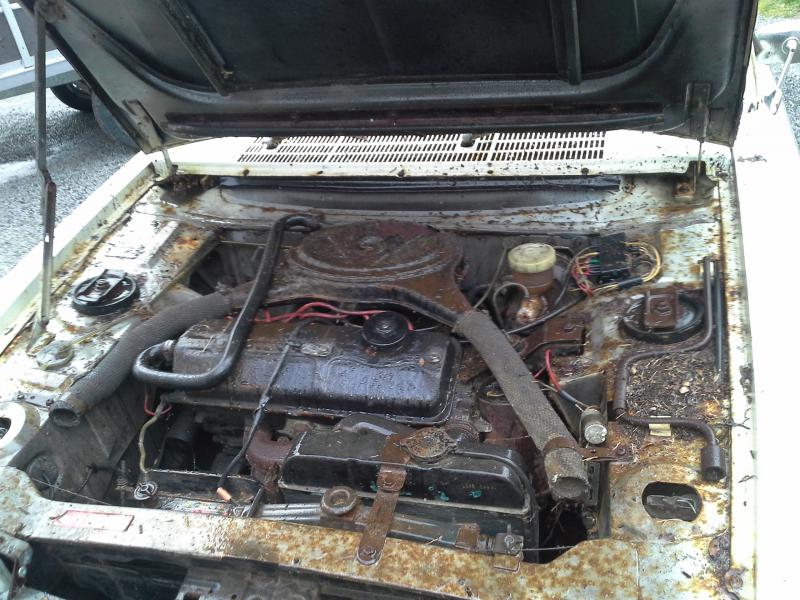

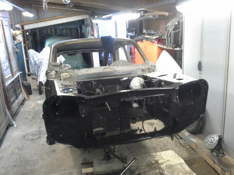

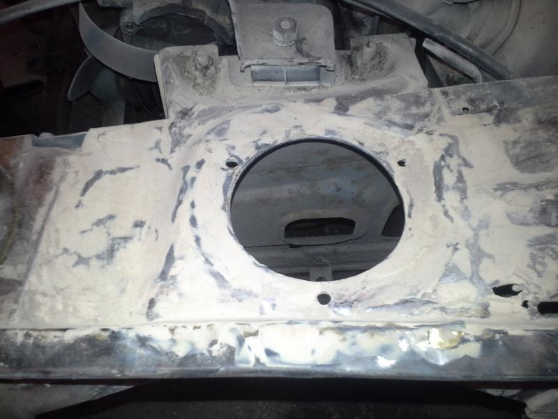

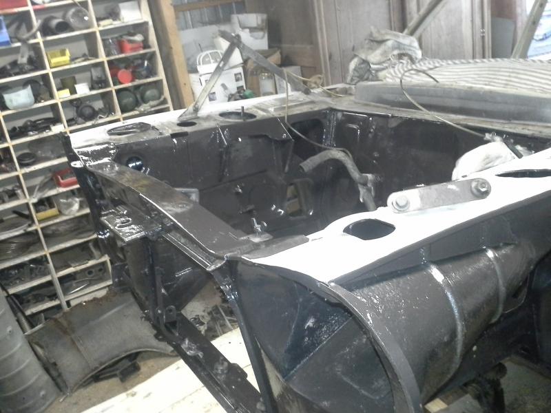

j ai repeins le compartiment moteur .

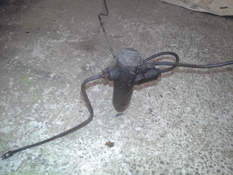

démonter le maître cylindre , nettoyer et contrôlé si il n y avait pas de fuite.
après mise en peinture .
le maître cylindre .

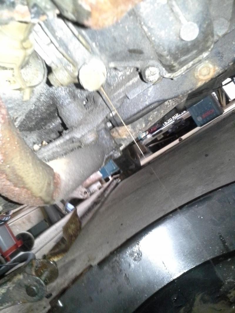

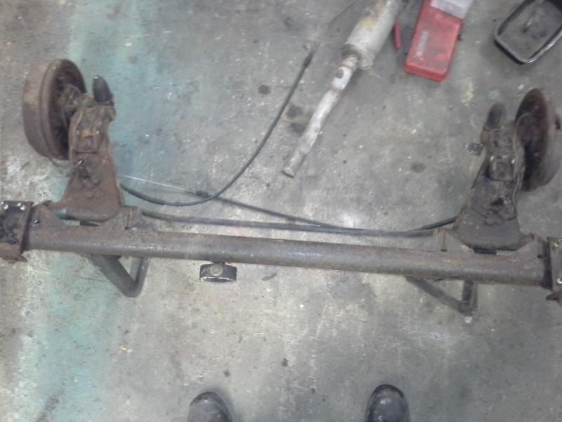

j ai démonté l essieux  arrière .
pour cela il faut :
desserrer les deux flexible de frein .
retirer les deux câbles de frein a main au niveau du levier .
mettre l essieux sur deux chandelles .
desserrer les trois écrou de chaque suspension sur le dessus .
desserrer les quatre écrou des deux platine qui maintienne l essieux .
soulever la caisse et l essieux doit descendre , si ce n est pas le cas tapoté légèrement avec une cale de bois pour évité d abîmer les écrous .
j ai passé l essieux au nettoyeur haute pression , pensé a boucher les deux tuyaux de flexible de frein ( ATTENTION l essieu est lourd )
contrôle des cylindres bloc , voir si il n y a pas de jeux .
et passage d un anti rouille , puis peinture par la suite .
les deux tuyaux rigide qui vont au cylindre de roue vont être démonter , et le système de frein contrôlé et changer si ils sont hors service.
j ai démonter tous les tuyaux rigide qui aimante les freins , nettoyer , et repeins , ainsi que le répartiteur arrière .
platine qui maintien l essieux , une de chaque coté.
support de suspension .
les deux câble de frein a main qu il faut retirer .
voici l essieux .

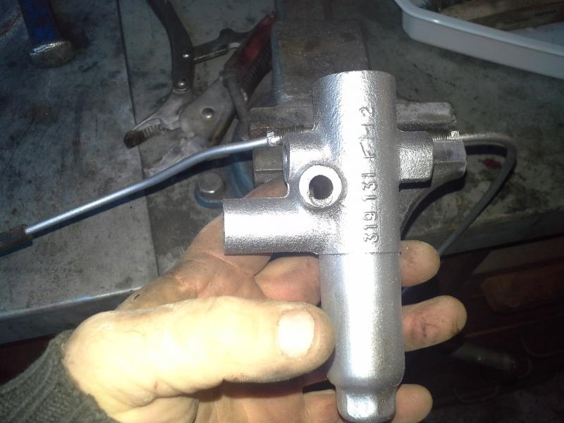

ici c est le répartiteur des freins arrière .
voici , une fois nettoyé .
